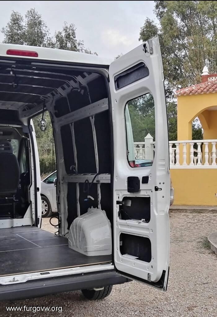

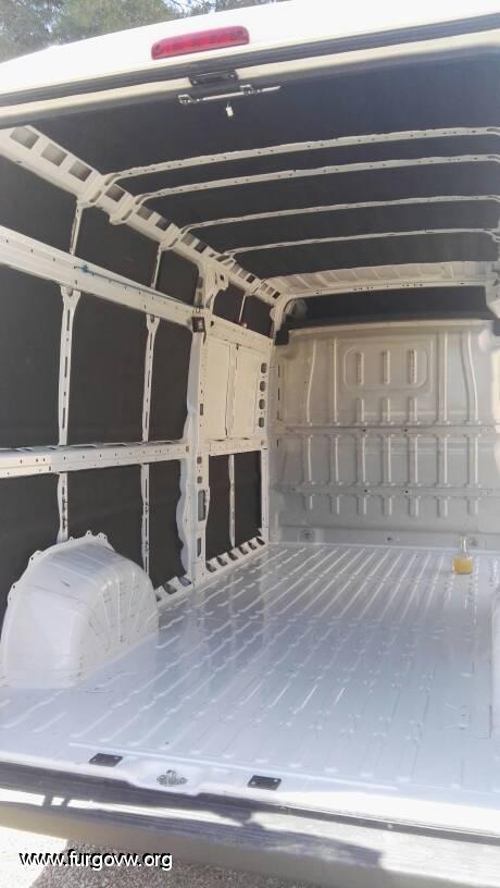

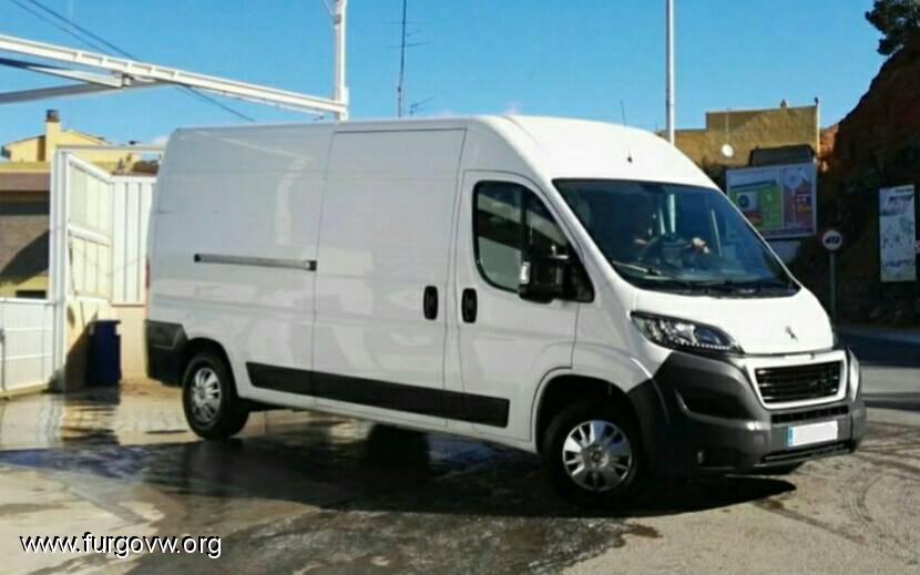

Aquí el furgón recién comprado 45.000km de Octubre del 2014 muy bien cuidado.

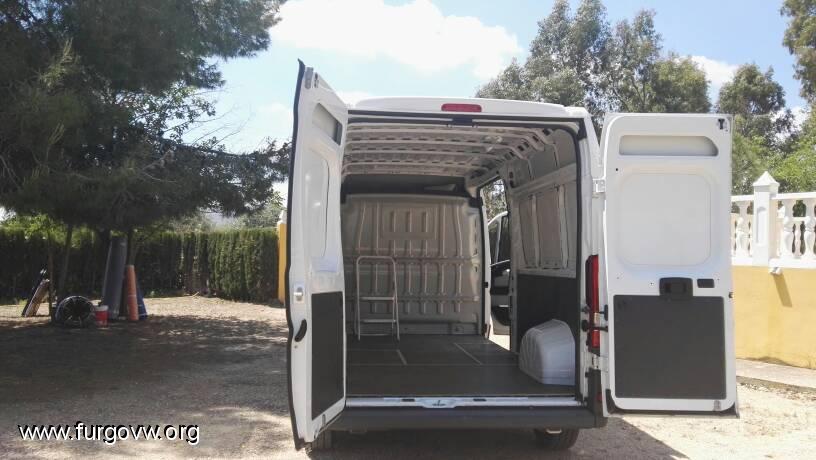

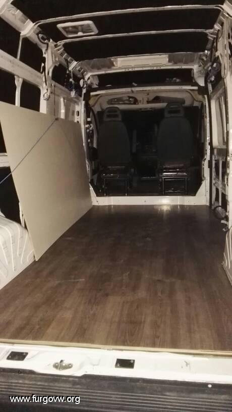

Base de contrachapado que dejaremos como aislante
La pintura de debajo de la madera estaba impecable, un buena limpieza y dos capas de aislante, uno anti humedad del que se utiliza para parquet y otro vinílico, esto quedará debajo de la madera para amortiguar tambien las vibraciones y el ruido.
Aislante Kaiflex de 20mm para techo y paredes.

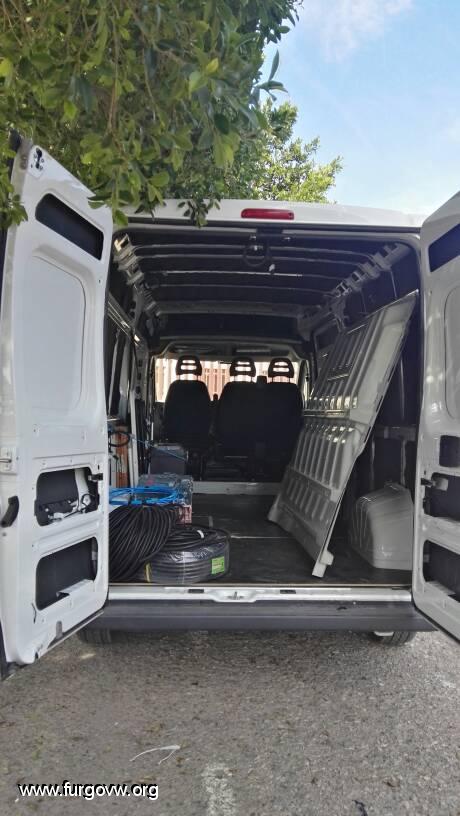

Pasamos ITV seis meses antes de la fecha para poder quitar el panel separador de carga y empezar a trabajar, a partir de ahora tenemos dos años para homologar (espero que sea antes).

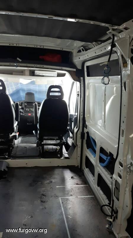

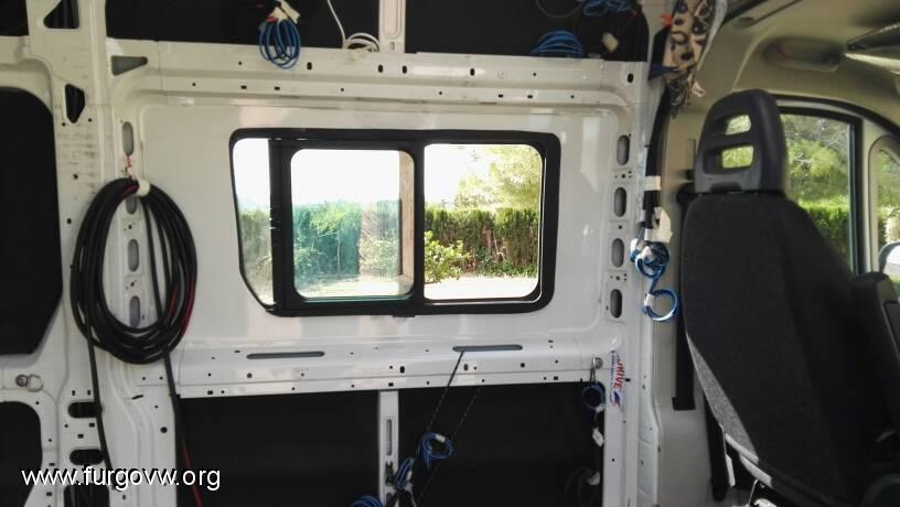

Aprovechamos una tarde libre para empezar a pasar macarrón entre los nervios el grueso de la instalación eléctrica  va debajo de los asientos traseros.

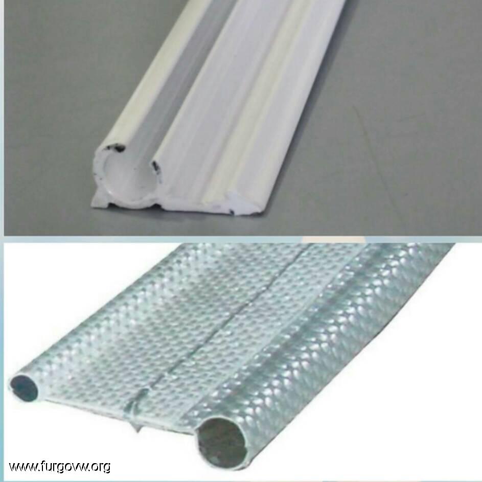

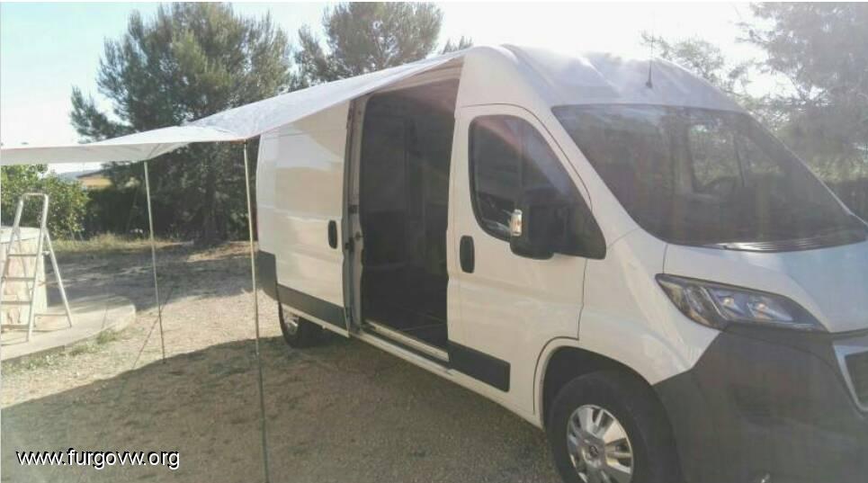

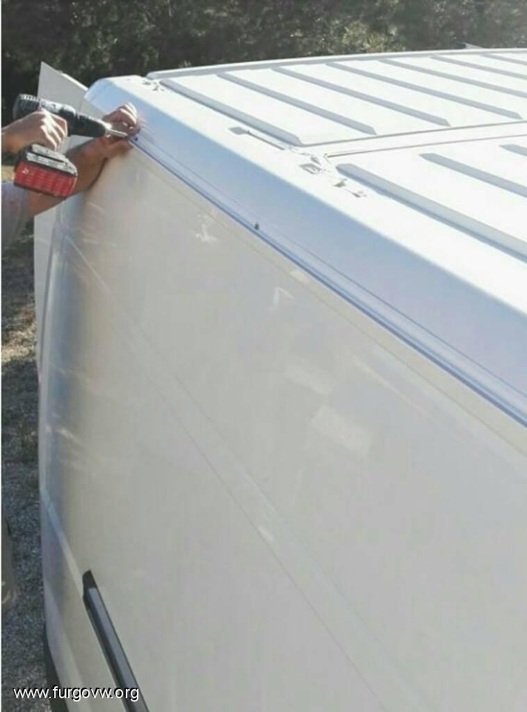

Tarp fresh de decathlón que era el que más protección uv tenía, con un bordón doble cosido, guía de aluminio blanco atornillada y pegada, pasa bastante desapercibida.

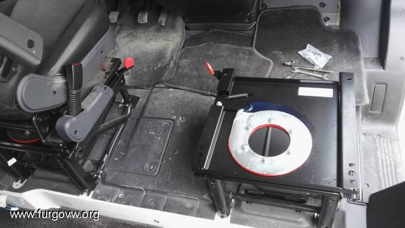

Cambiamos el asiento de dos plazas por un asiento individual.
Los precios de los asientos de copiloto son desorbitados, estube buscando por eBay furgonetas inglesas, la equivalente a esta le llaman Relay aun siendo mucho mas baratas los portes encarecian. Encontré este asiento de piloto muy económico y lo modificamos para copiloto. Gracias a Mikelone  y Traficlebron   por sus detalladas explicaciones, dejo el enlace a continuación.
https://www.furgovw.org/index.php?topic=198451.msg2114149#msg2114149
Base de asientos giratorios.

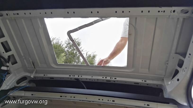

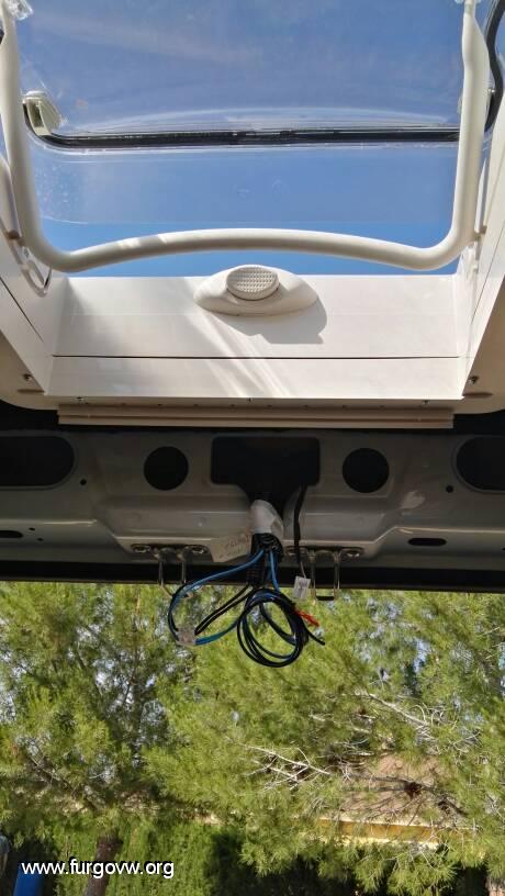

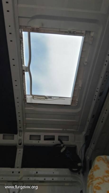

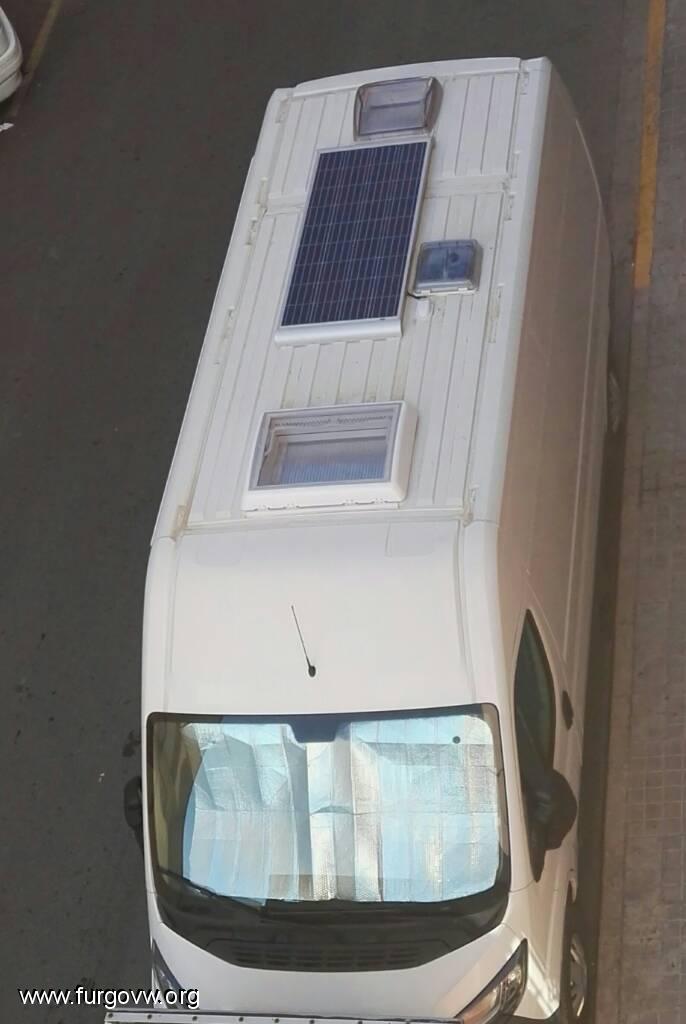

Claraboyas
Midi Heki 700x500
Fiamma turbo vent con ventilación y extracción para el baño 28x28
Mini heki 40x40

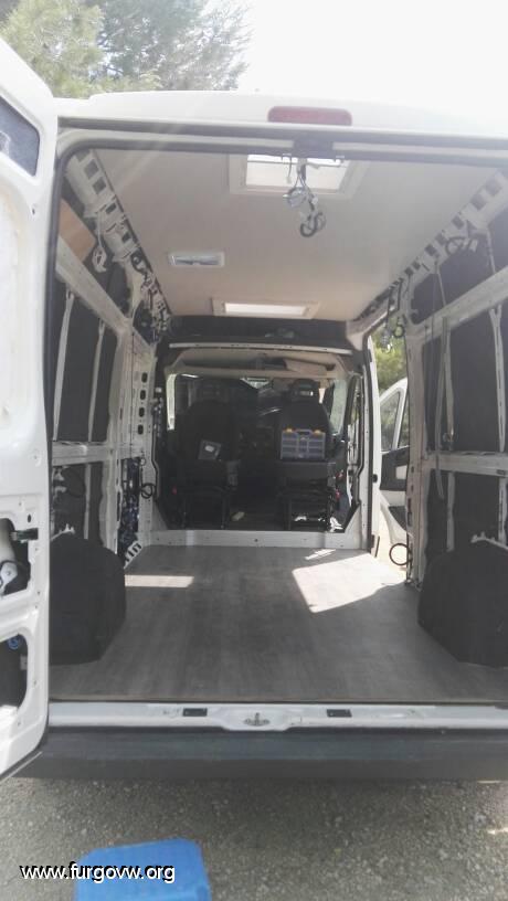

Parquet vinilico autoportante. Va pegado con cinta de doble cara, la que se usa para moquetas, en caso de deterioro de alguna pieza se puede reemplazar fácilmente.
https://www.briconeo.es/tarkett-id-inspiration-loose-lay-sawn-oak-grey.html

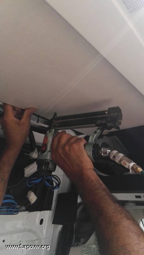

Panelado techo, colocación de rastreles atornillados a los nervios, los nervios los tapamos con Kaiflex de 10mm. Panelamos con un contrachapado melamina utilizando una clavadora neumática

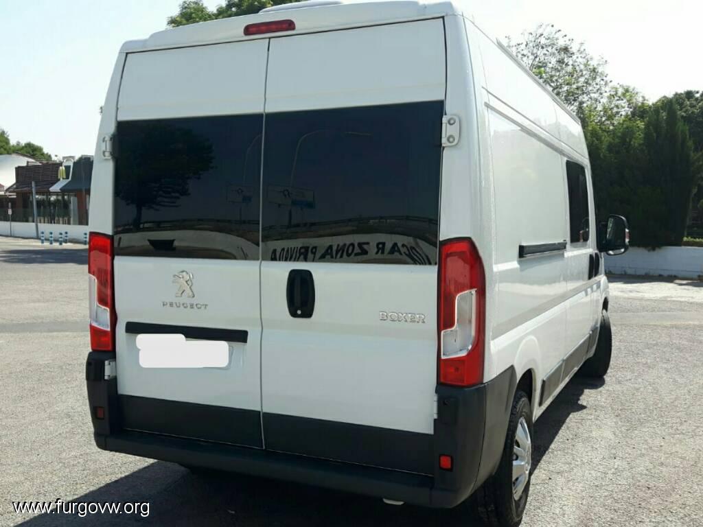

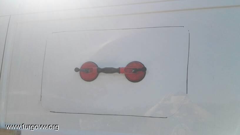

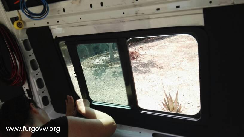

Colocación de cristales
Al igual que los traseros, las ventanas serán de cristal, los precios de las lunas originales se disparaban y en desguace ha sido imposible encontrarlas, las furgonetas que les entraban eran todas de carga. Estos los compramos de una Peugeot expert y una citröen jumpy.
Interior ventana.
En los huecos de las ventanas laterales lleva aislante de 10mm. queda justo a nivel del marco
Cristales tintados a falta de ponerle un vinilo.

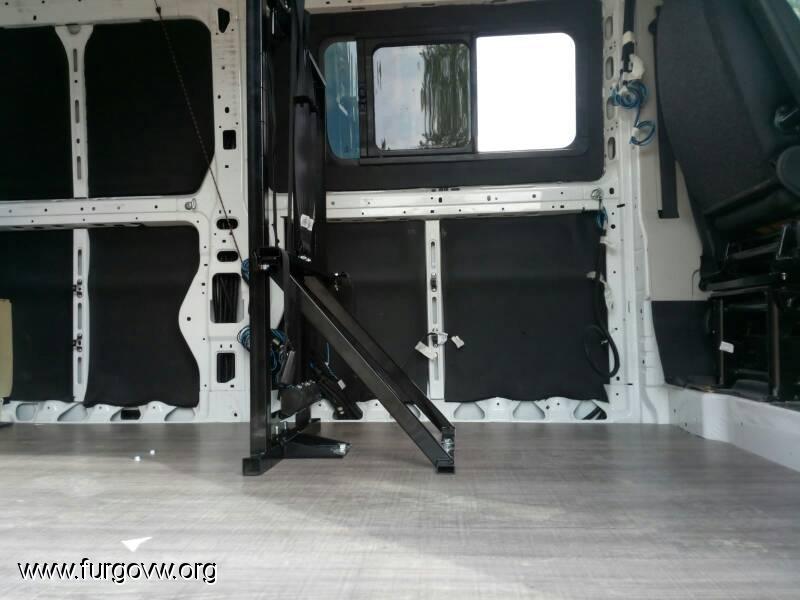

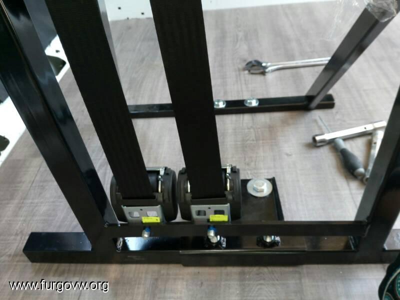

Colocación de ESTRUCTURA ASIENTOS TRASEROS AGT G2000 L3-L4

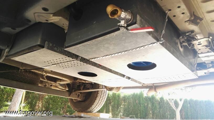

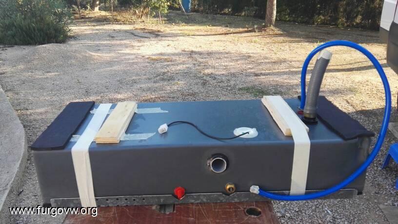

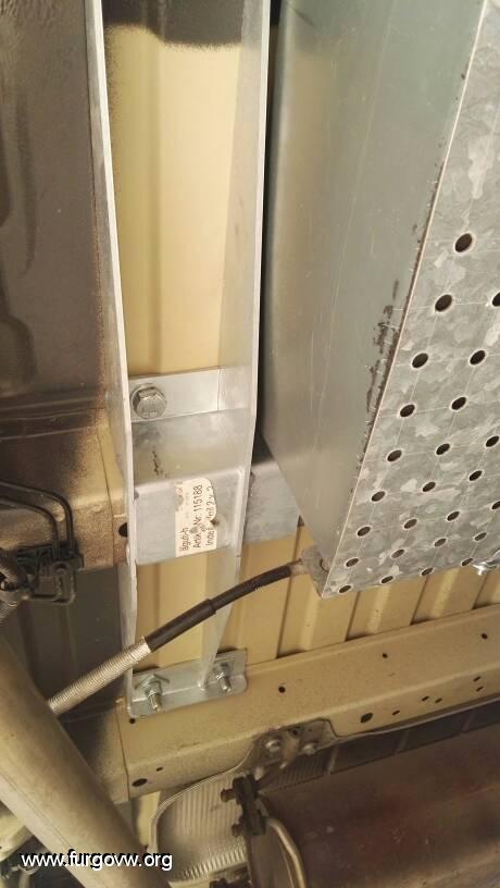

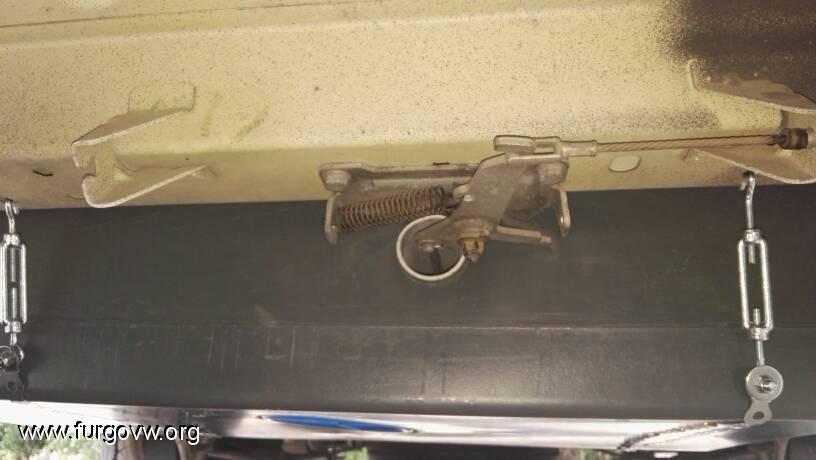

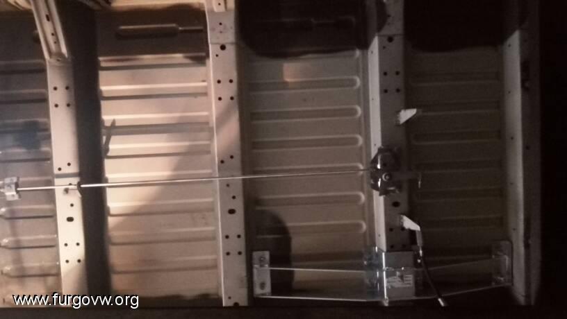

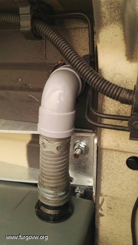

Ya tenemos los depósitos instalados.
Aguas limpias de 80 litros y grises 60 litros.

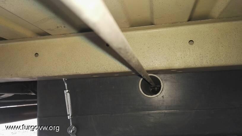

Están perforados por un tubo de pvc por el que atraviesa la varilla de freno de mano.       JQuedan empotrados entre las vigas para conseguir la máxima distancia hasta el suelo.
Sujeción, tirantes de acero, tensores y tortilleria de métrica 6.
Kaiflex 10mm en la base y protegido con una chapa galvanizada.

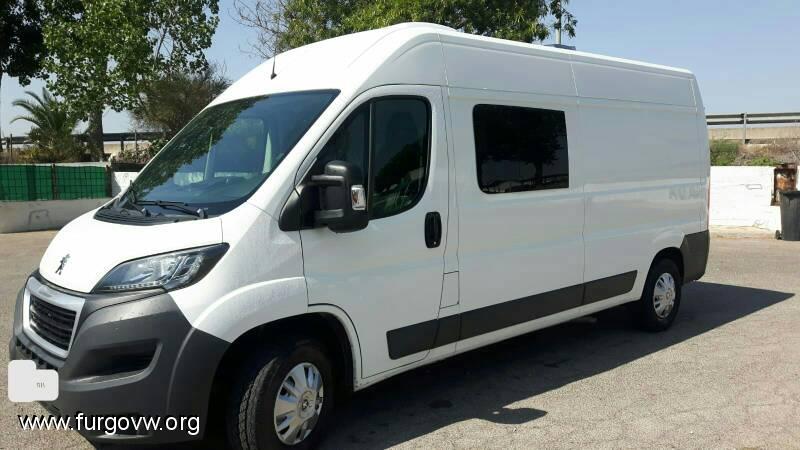

Finalmente decidimos cambiar las ventanas, encontramos en un desguace las de una boxer L2, queda justo a línea de donde acaban los asientos traseros colocando la estructura AGT G2000

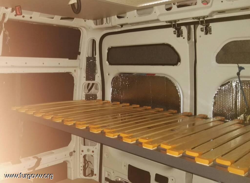

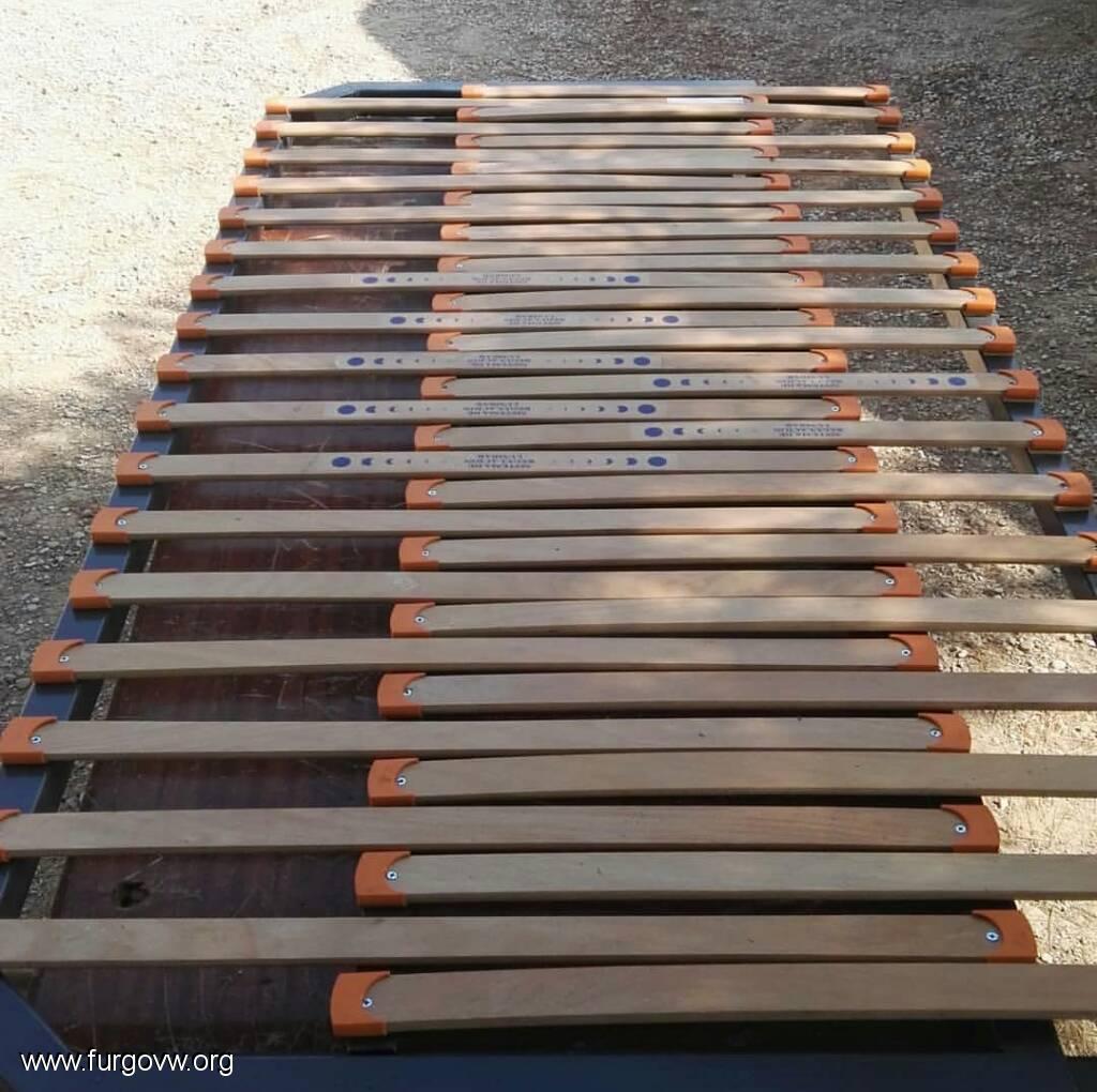

Somier extensible.
Lleva doble soporte, en caso de no necesitar las camas, se puede colocar en la parte más alta y disponer de espacio libre tanto para sentarte abajo cómo para poder recoger las dos camas y los colchones arriba.
