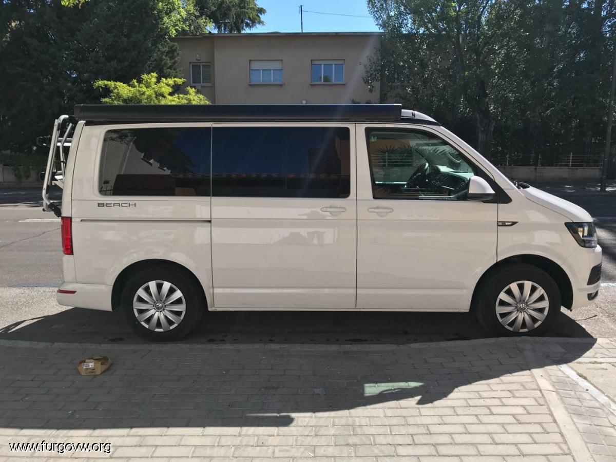

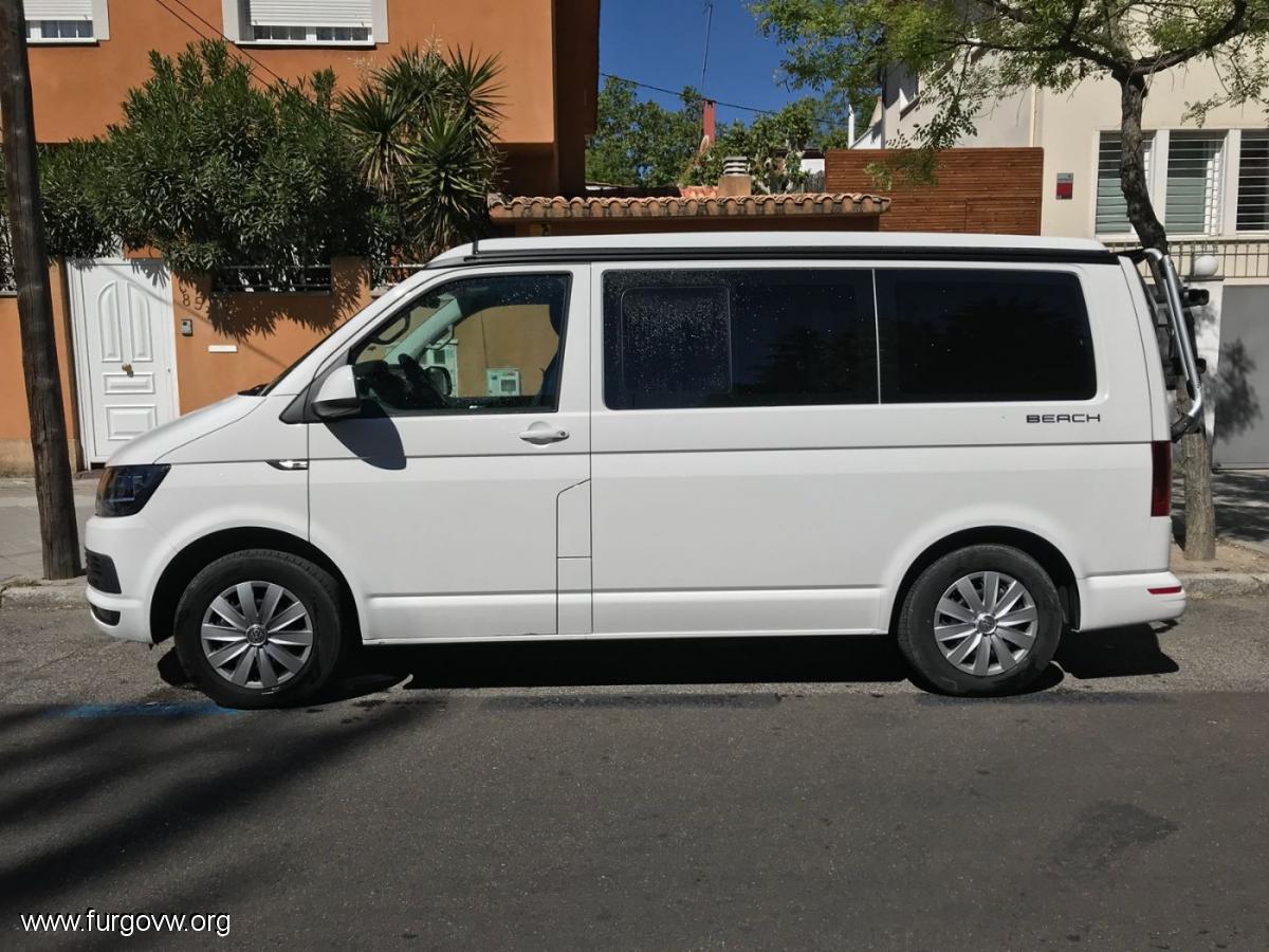

Buenas a todos! que ganas tenia de volver a estar por aqui!  llevo años en el foro, tuve una multivan t5, y después de estar 4 añitos sin furgo, vuelvo! esta vez os presento a mi "nueva" Vw California Beach t6, digo "nueva" porque la he comprado de segunda mano, con menos de un año y 15.000 kms, asi que esta nueva!
Es motor 2.0 y 150cv, cambio manual, y como extras trae toldo, portabicis, nevera , 7 plazas, conversor a 220v...
Ademas de presentarla queria pedir consejo para la primera modificación que voy a realizar en breve... se trata de sustituir el multiflexboard por dos arcones laterales unidos entre ellos por una bandeja extraible del tamaño de todo el maletero.
Os dejo primero unas fotillos de la furgo:

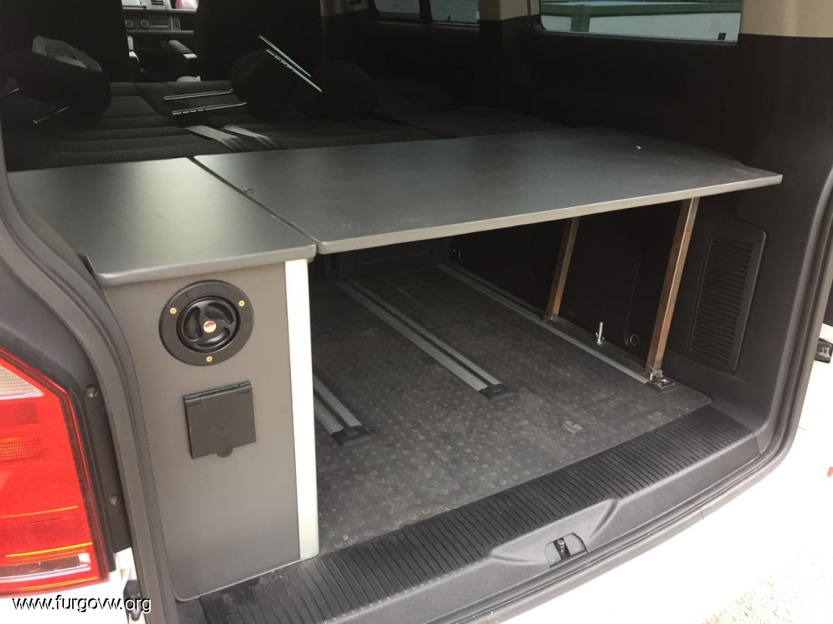

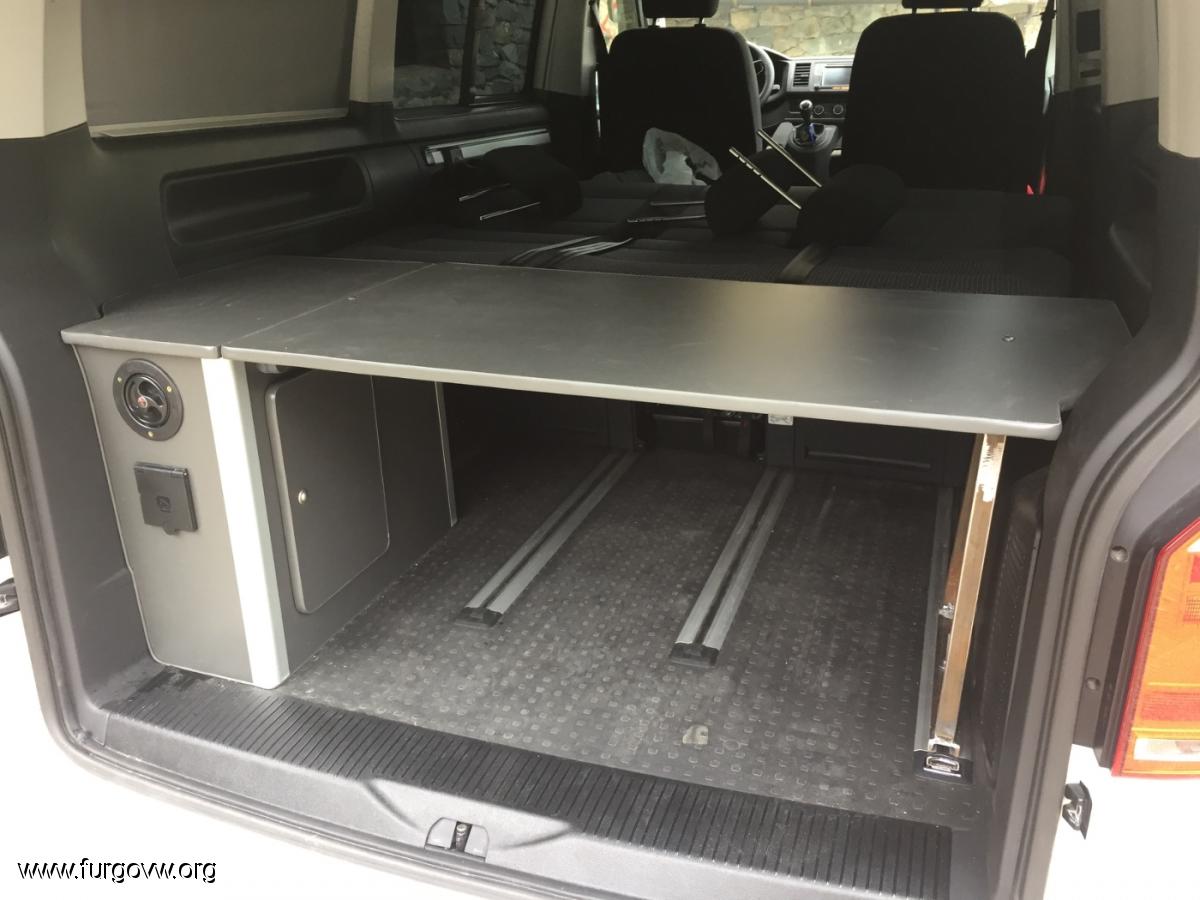

Poco a poco poniendola a nuestro gusto, sustituyendo el multiflex por un arcon con ducha y bandejs maletero
Nose poner fotos del derecho....
ixus
Aqui completo, a falta de colchon, pintar estructura metal en negro y instalar bandeja extraible de todo el maletero.
ixus
Ya casi acabada la parte trasera de mi cali... ducha incluida... me falta rematar la bandeja y encargar el colchón para la cama...

Las guías para el extraible...¿llevan algún tipo de clasificación según el peso que van a soportar?

La bandeja que se extrae coml se hace? Hay alguna casa de camperizacion que lo haga?

La plataforma extraible la fabricaste tu o la compraste ya hecha? De que material esta hecha?

Cita de: carlitros2 en Julio 18, 2018, 03:48:46 am
Me quedo por aquí a ver como avanza la cosa.
Pueden soportar hasta 150 kg
Otra cosa, la ducha sera fria no?
Unicqmente lleva unas guias extraivles ancladas a la estructura
Me gusta el sistema para el maletero y multiflex.
La hice de la misma madera que el resto del mueble, contrachapado
