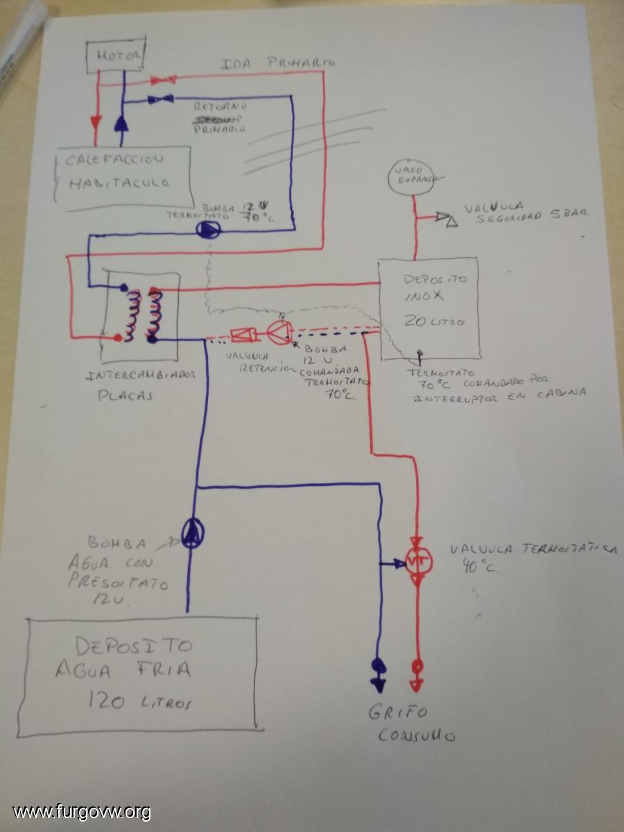

Considero que el mejor sistema es DualTop, peroooooo, no hay stock, ni se le espera. El sistema de calefacción más boiler, de ulo Camper, parece practico y seguro que con poco mantenimiento. En ocasiones cargamos aguas en zona con mucha cal, que al calentar a temperaturas tan elevadas se precipita y se va inscrustando en las paredes y tuberías, obstruyendo el paso de agua y la capacidad de intercambio de calor.
También estaría bien con un Hydronic calentar un depósito de agua caliente a través de intercambiador o bien aprovechar el agua del refrigerante de motor
