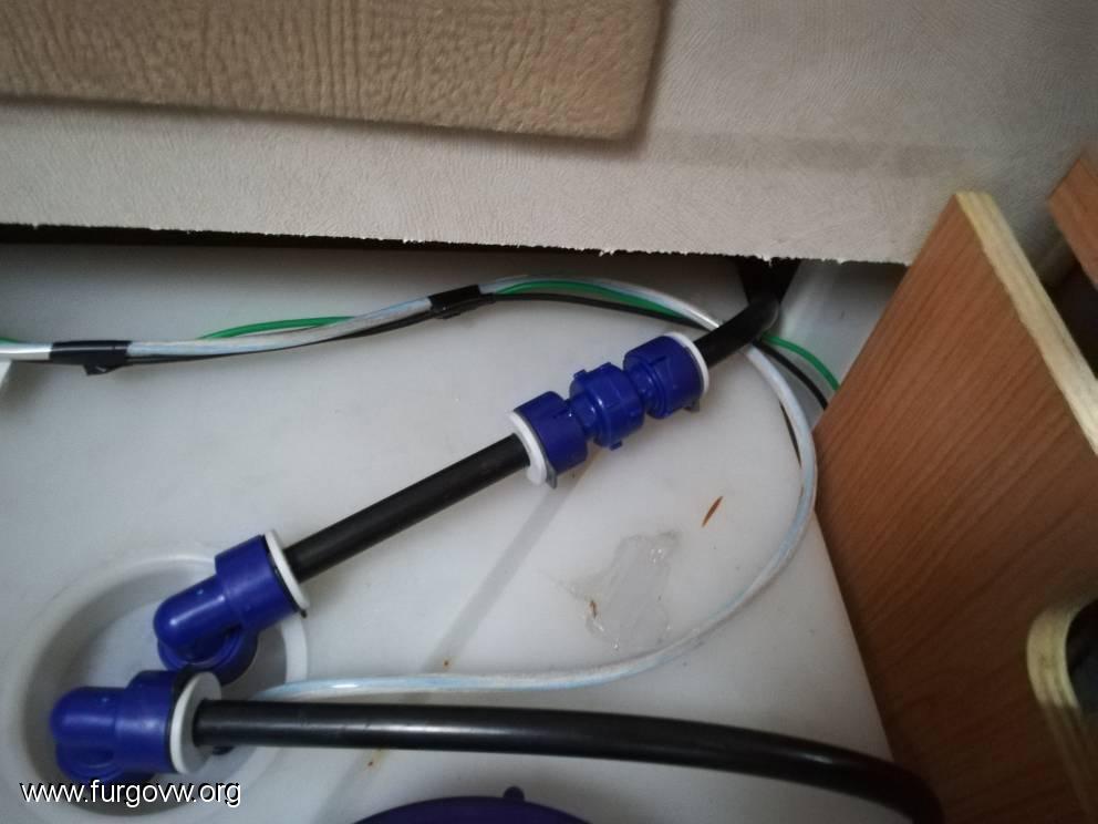

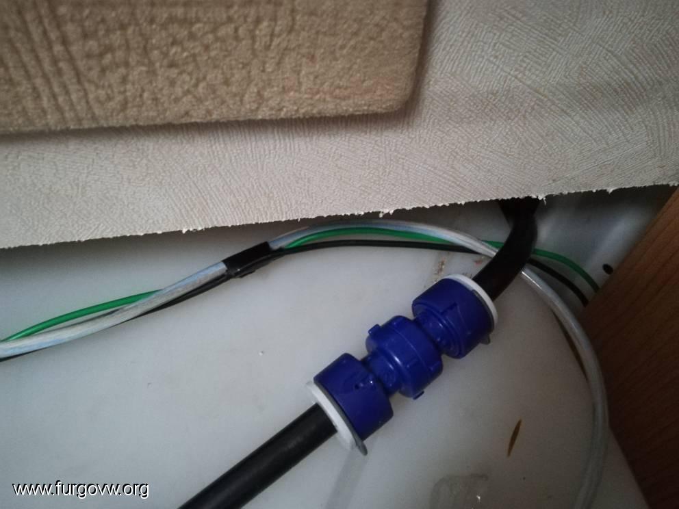

Pues sigo con el problema del agua. Ya comprobé que no tuviera ninguna fisura y como veis le he puesto ya una válvula antiretorno pero sigue igual que antes. Cuando le queda mas o menos medio palmo de agua en el depósito la bomba funciona pero parece como que coge aire y no saca agua. Como decia tengo que abrir el deposito y agitarla dentro del agua. Entonces vuelve a sacar agua. Esto pasa si me muevo con la furgo si no me muevo sigue sacando agua sin problemas. Y si me muevo pero le lleno el deposito hasta arriba entonces vuelve a sacar agua sin problema. Alguna idea de lo que puedo seguir probando?
