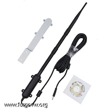

Warda
Hola a tod@s. Tengo una duda respecto a la antena de la foto que adjunto, a ver si alguien me puede ayudar. ¿Esta antena se conecta al ordenador y éste ya tiene ampliada la señal del wifi o hay que conectarla a un router?
Muchas gracias. Saludos.

aztiria2
esa antena es para coger señales wifi que a largo alcance. No hace falta router

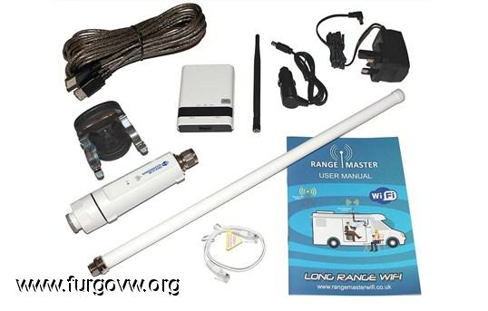

JmGarciaM
Yo soy mas partidario de un sistema un poco más complicado y seguro como este www.rangemasterwifi.co.uk
Los componentes se pueden comprar aquí en España en www.ciudadwireless.com mas baratos.
La ventaja de este sistema es que se puede usar para recibir "datos" vía 3G/4G (con módems de este tipo) o vía "chupar" wifi allá donde se disponga.
JesMon
Cita de: Warda en Mayo 27, 2018, 07:38:15 am
Me parece ver un conector USB y un CD para drivers. Tiene pinta que hay que conectar al PC.
Pero danos mas datos y asi centramos las opiniones.
Warda
[/quote]
La antena es esta https://www.amazon.es/gp/product/B07B9VVLGT/ref=oh_aui_detailpage_o00_s00?ie=UTF8&psc=1

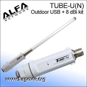

JmGarciaM
La antena no es tal antena. Se compone de antena mas dispositivo wifi por USB. El conector que tiene el conjunto es USB para enchufar al router R36.
La antena es esta: http://www.ciudadwireless.com/network_tube-uv_802-11n_outdoor-p-9271.html
El router es este: https://www.tienda-alfanetwork.com/doc-alfa-r36-01.php
El router tiene conexión RJ45 y WIFI. Se le pueden conectar varios dispositivos.
Si en vez de "capturar wifi" quieres usar datos 3G/4G usas esta antena con el mismo router:
Warda
Muchas gracias JmGarciaM. Ahora sí que lo entiendo. La "antena" ya la tengo buscaré un router que sea compatible con ella. Saludos

En esta foto se ve que lo que se conectan son dispositivos USB. La imagen de la izquierda es igual que "la antena" (mal llamado antena ya que es un dispositivo USB "con" antena). A la derecha con un dispositivo USB de 3G/4G.
Si te fijas ninguna de esas opciones es para uso en el exterior. Eso es lo que yo pongo en el kit, que sea de exterior (de intemperie) tanto para chupar wifi como 3g/4G.
A lo practico, la pela (precios www.ciudadwireless.com):
La "antena" AlfaNetwork Tube-U(N) 35€ http://www.ciudadwireless.com/network_tube-u_802-11_outdoor_ap-cpe_n-type_connector-p-4789.html
Router R36 de AlfaNetwork 49€ http://www.ciudadwireless.com/network_router_repetidor_awus036h-nh_incluido--p-4189.html
Por 84€ podrás chupar wifi a tope con una antena de ganancia espectacular.
Si quieres funcionar con datos 3G/4G pues añades el mismo tipo de dispositivo USB con su antena especial y slot para tarjeta SIM que es el Tube-U4G de AlfaNetwork 68€ http://www.ciudadwireless.com/network_tube-u4g_outdoor_4g-lte-p-17281.html que podrás usar en marcha ya que la antena es pequeña y aerodinámica.
Warda
Mayo 28, 2018, 11:22:34 am #12 Ultima modificación: Mayo 28, 2018, 11:24:39 am por Warda
Otra vez gracias, JmGarciaM . He estado buscando y he encontrado esto:
- La antena que tengo es ésta https://tienda.siliceo.es/es/antena-wifi-usb-potente/176-antena-wifi-usb-13dbi-exterior-impermeable-5m.html
- Dan estos consejos: https://www.siliceo.es/las-tres-mejores-antenas-wifi-para-recibir-internet-en-un-camping-caravana-o-barco/
- Y el router que recomendaban para esa antena era éste: https://tienda.siliceo.es/es/router-wifi-neutro-ap/228-router-openwrt-usb-mtk7620n-4-antenas-repetidor.html
¿crees que ese router/repetidor es una buena opción? ¿o el que tú me recomiendas también funcionaría con la antena que ya tengo?
