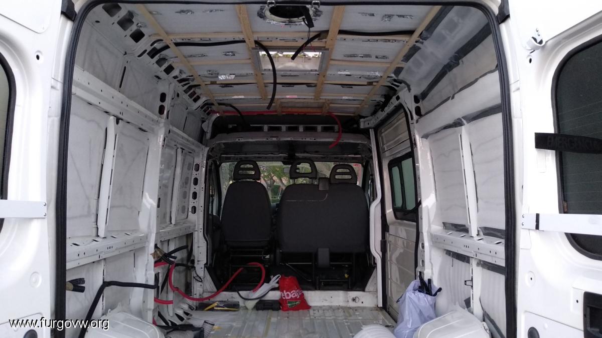

Algo mas de avance, poco, pero algo es algo. Entre semana poco tiempo hay y los próximos fines de semana no voy a poder adelantar. Tendré paciencia.

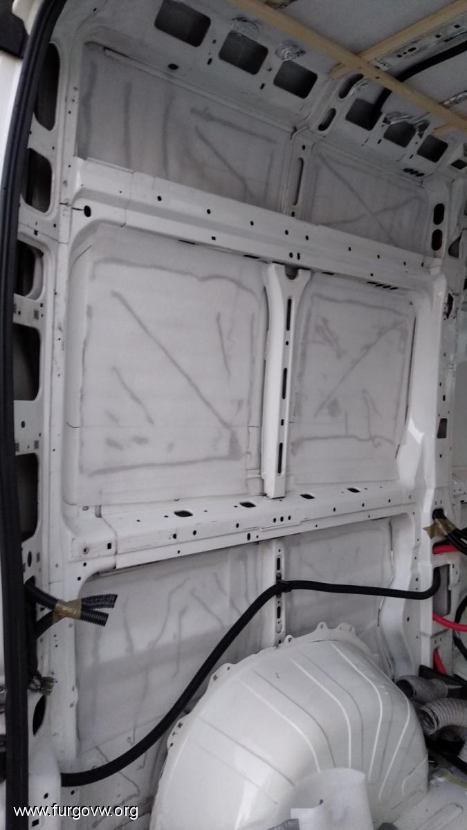

De momento he ido aislando un poco las paredes y pasando tubos para cables eléctricos.

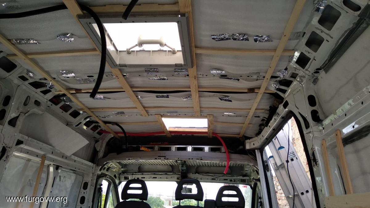

En cuanto al aislamiento he tenido que pegar con sika el aislante FOAM (1a capa) pues lo que había puesto con cinta (tanto aluminizada o americana) se despega. Después de esta capa, dejaré una camara de aira de entre 1 y 2 cm y después otro aislante multicapa reflexivo.

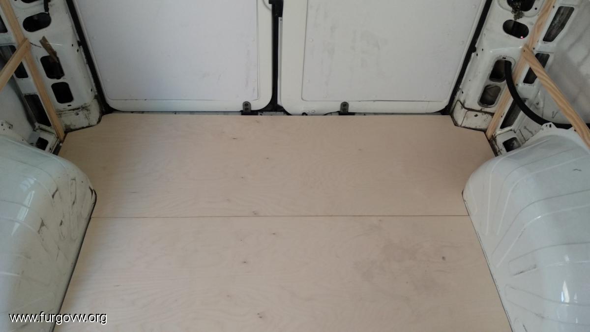

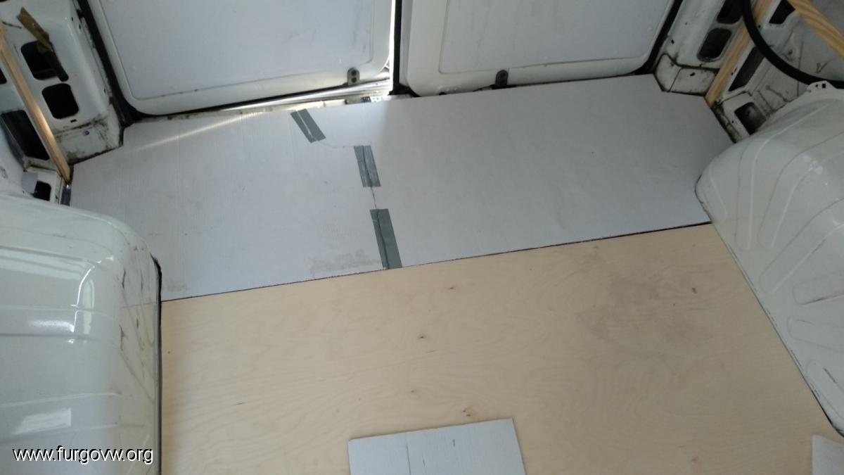

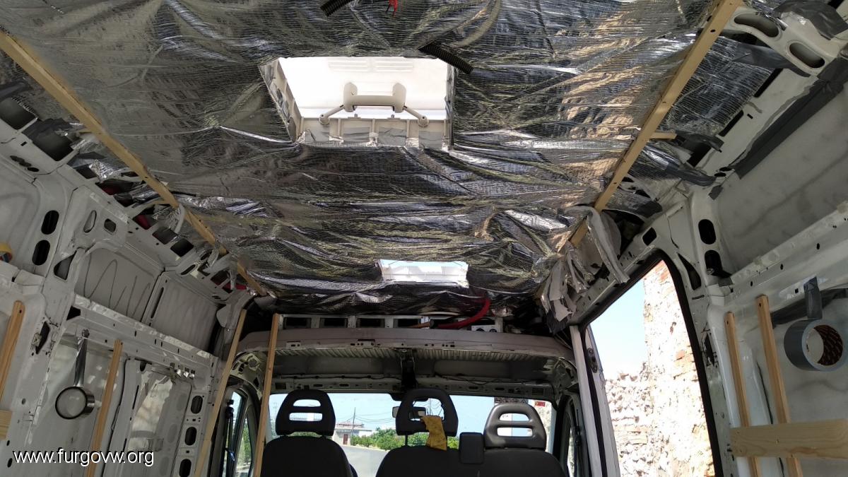

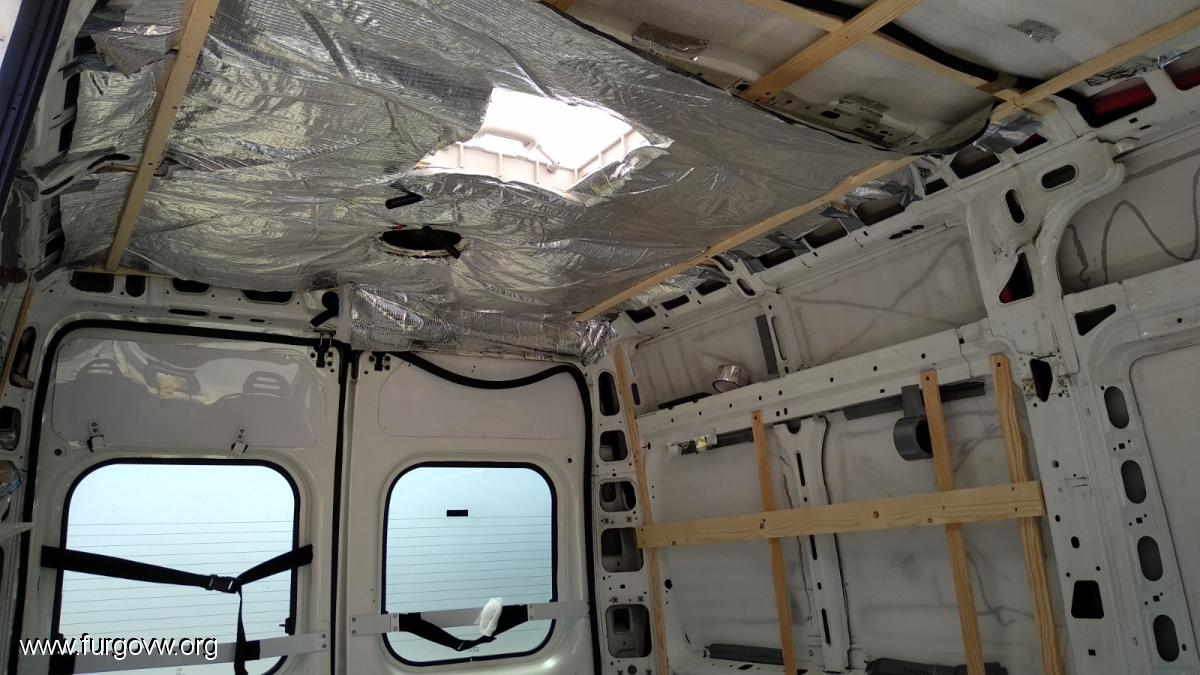

Bueno después de una semana algo parado (tengo otros mil asuntos a los que dedicar tiempo) este fin de semana he hecho algunos adelantos.

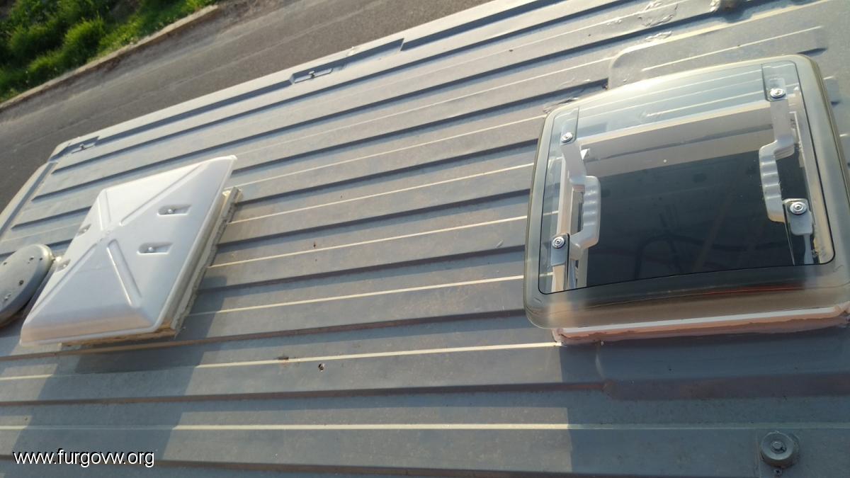

- Instalación 2a claraboya (añadida espuma en las dos para aislar mejor)
- 2a capa aislamiento reflexivo en techo

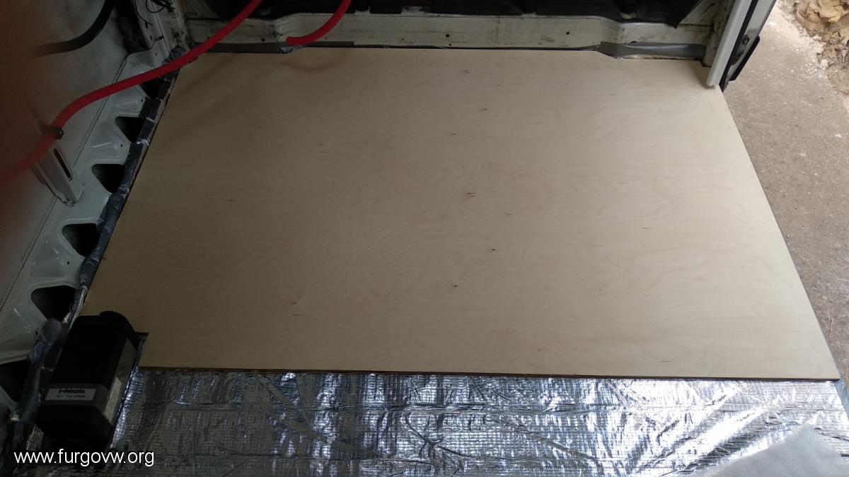

- Aislamiento reflexivo en suelo y primera capa de contrachapado fenólico de 10mm. Encima irá suelo laminado

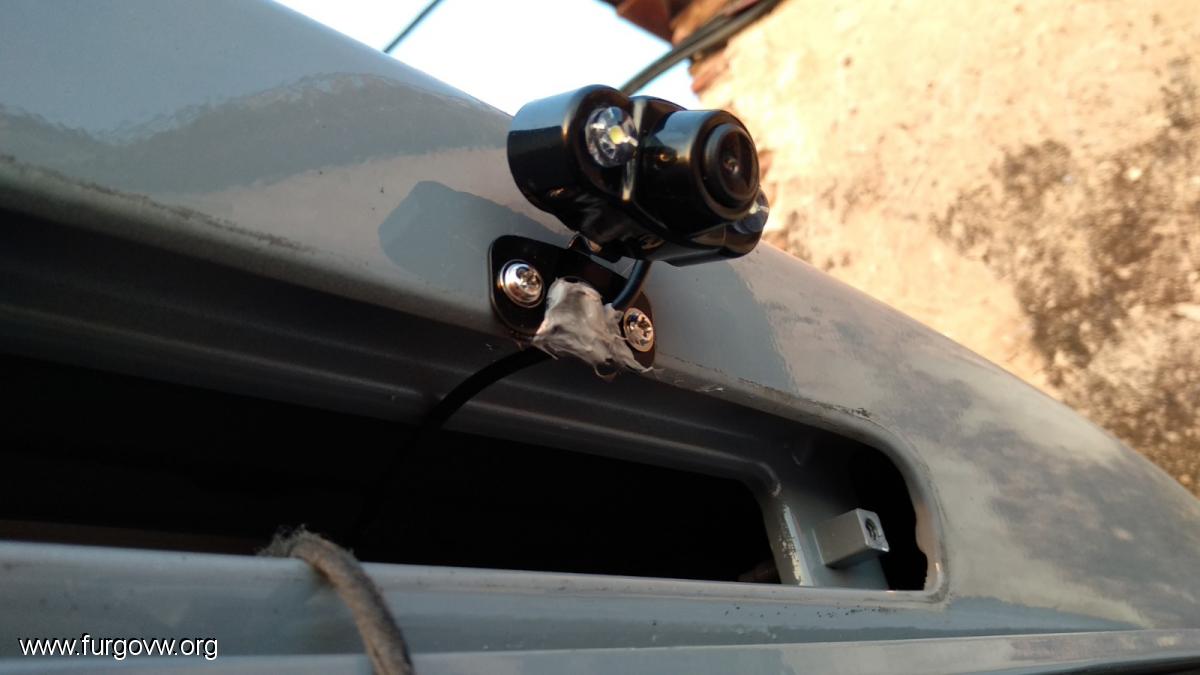

- Empiezo con la instalación de la cámara trasera.
No me extiendo mucho en las explicaciones, al fin y al cabo, he seguido bastante los consejos que rondan por aquí. No obstante si alguien quiere saber algo mas respondo encantado

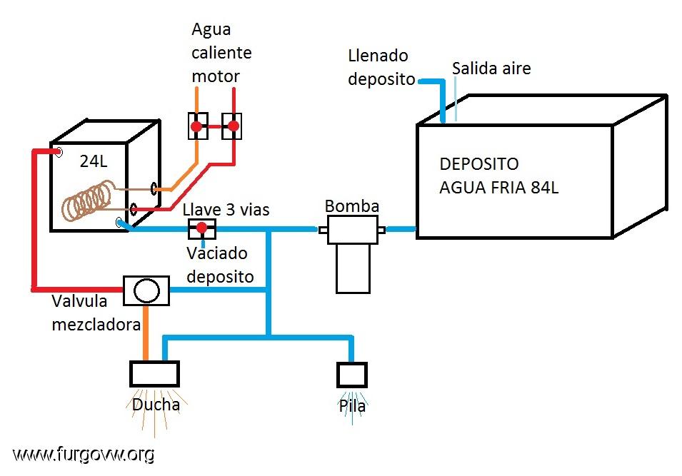

Después de estudiar varias opciones para tener agua caliente, creo que lo mas "sencillo" y barato seria montar algo así (falta el esquema eléctrico):
El depósito de 24L actuaría como un boiler. De hecho lo aislaré para que mantenga el calor el máximo tiempo posible y que no sea una estufa.
La válvula pre mezcladora es prescindible, pero en algunos hilos (sobretodo del boiler elgena) recomiendan instalarla.
La válvula de 3 vias de vaciado pues para realizar limpiezas periódicas, sobretodo al "boiler".
Las válvulas de 3 vias del agua que viene del motor, para poder cerrar el circuito.
Y poco mas a especificar, es algo muy simple
Tengo que estudiar que esté todo correcto, a ver si algún entendido puede dar su visto bueno.
eltoni
No entiendo lo de la claraboya de atras tan adelantada, y el agujero redondo al final que es? un ventilador?
Pacogperis
Cita de: eltoni en Junio 29, 2018, 14:47:03 pm
Exacto, es un ventilador que ya llevaba siendo ambulancia, de manera que por no tocarlo tenia que adelantar algo la claraboya de atrás. Justo entre la claraboya y el ventilador pondré la luz para el salón que quedará centrada justo encima de la mesa.
