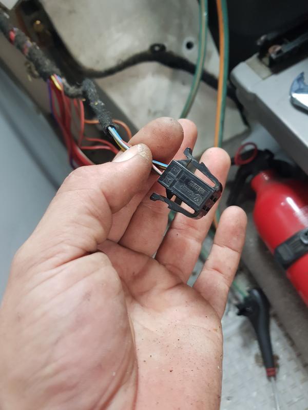

Hola compañeros
Desmontando el disyuntor me he encontrado esta pieza desconectada y no encuentro ningún lugar donde se pueda conectar.
Alguien sabe que puede ser?
https://s15.postimg.cc/z73w6718b/20180612_134359.jpg

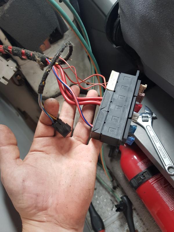

Beyros
https://s15.postimg.cc/pnu7cu8m3/20180612_134350.jpg
Sale unido de los mismos cables que los fucibles de la parte trasera de la california, pero no veo ninguna conexion a la que vaya, simplemente me lo encontré suelto en el interior, muy raro la verdad.....
chivi79
En la mía también están esos conectores sueltos.
Yo creo que vienen en el cableado de serie para poner algún extra .
