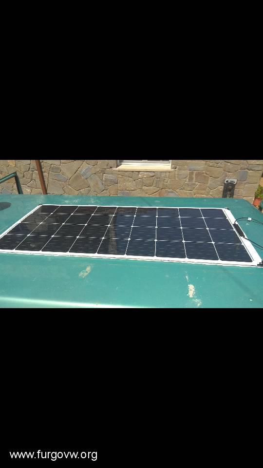

A mi la placa me va perfecta...Le puse placa policarbonato de 1 cm y así ventila bien. Yo aún no te puedo decir nada de la homologación hasta noviembre que me toca ( la mía está como turismo 1000).
Me la instalé yo mismo con la ayuda de otro forero... .palmas .palmas

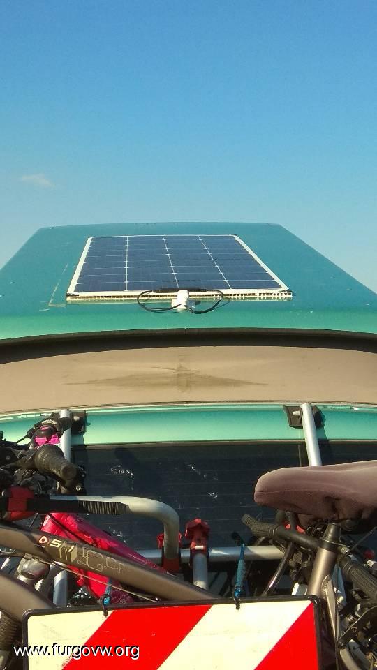

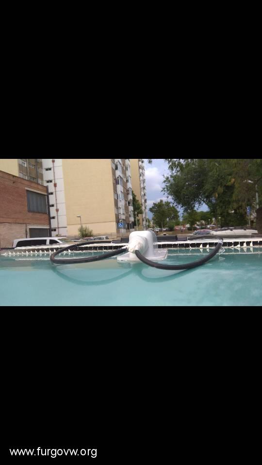

Hola puedes subir una foto por favor, de como esta puesta, y sobre todo lo que mas me importa es poder ver por donde has pasado los cables, gracias.

REMBRANDT
Los cables pasan por el agujero que hice

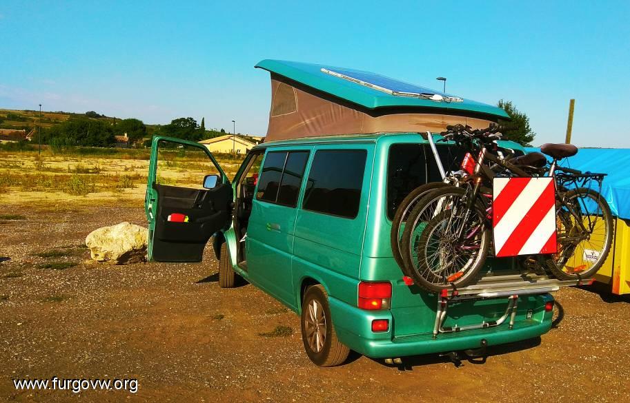

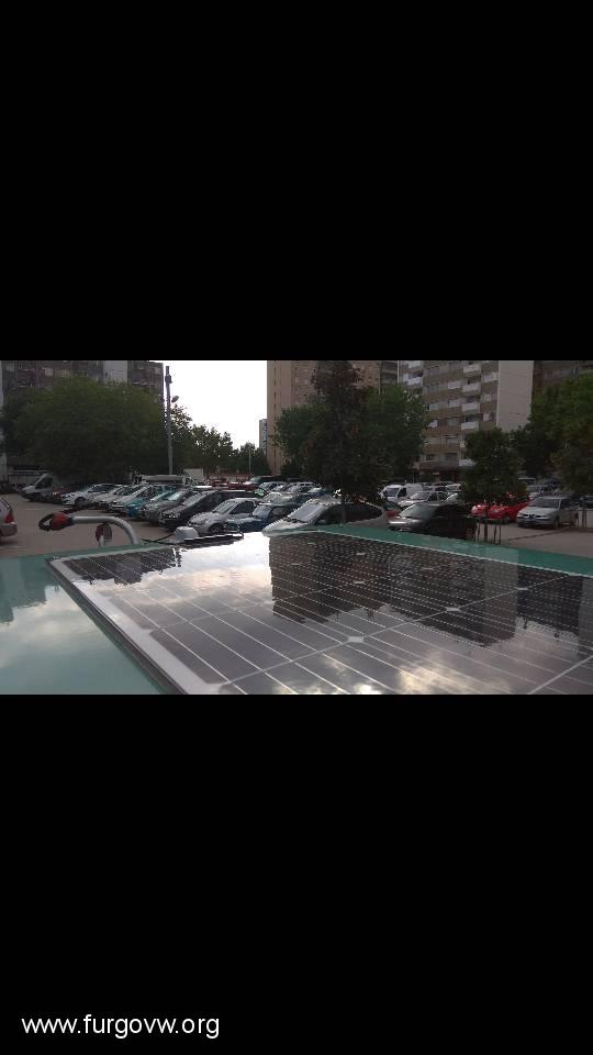

REMBRANDT
Espero os sirva de ayuda
Enviado desde mi Redmi Note 4 mediante Tapatalk
Coneho_Pirata
Que bueno , es mas alto el pasa muros que la placa con el policarbonato

Hola gracias por las fotos, pensaba que los cables los habias pasado sin hacer agujero, a ver si veo alguna otra placa que no hagan agujero en el techo.
REMBRANDT
Yo he visto alguno que los pasa por el portón arriba...Pero si va a ser una instalación definitiva( no de quita y pon) creo que es un poco engorroso porque te quedarán a la vista cada vez que abrás portón y más posibilidades de enganchón.
