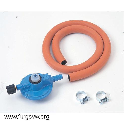

lo que regula la presión es esto:
Tu calefacción es alemana y va a 50Mb aki en españa no conseguirás un regulador de esa presión, aki se usa 28 Mb
intenta comprar un regulador en ebay de 50Mb, por ejemplo este:
http://cgi.ebay.de/Camping-Gaz-901-904-907-Druckregler-Druckminderer-50-Mb_W0QQitemZ250041143218QQihZ015QQcategoryZ65961QQrdZ1QQssPageNameZWD1VQQcmdZViewItem
ale aver si hay suerte y pasas el invierno calentito
