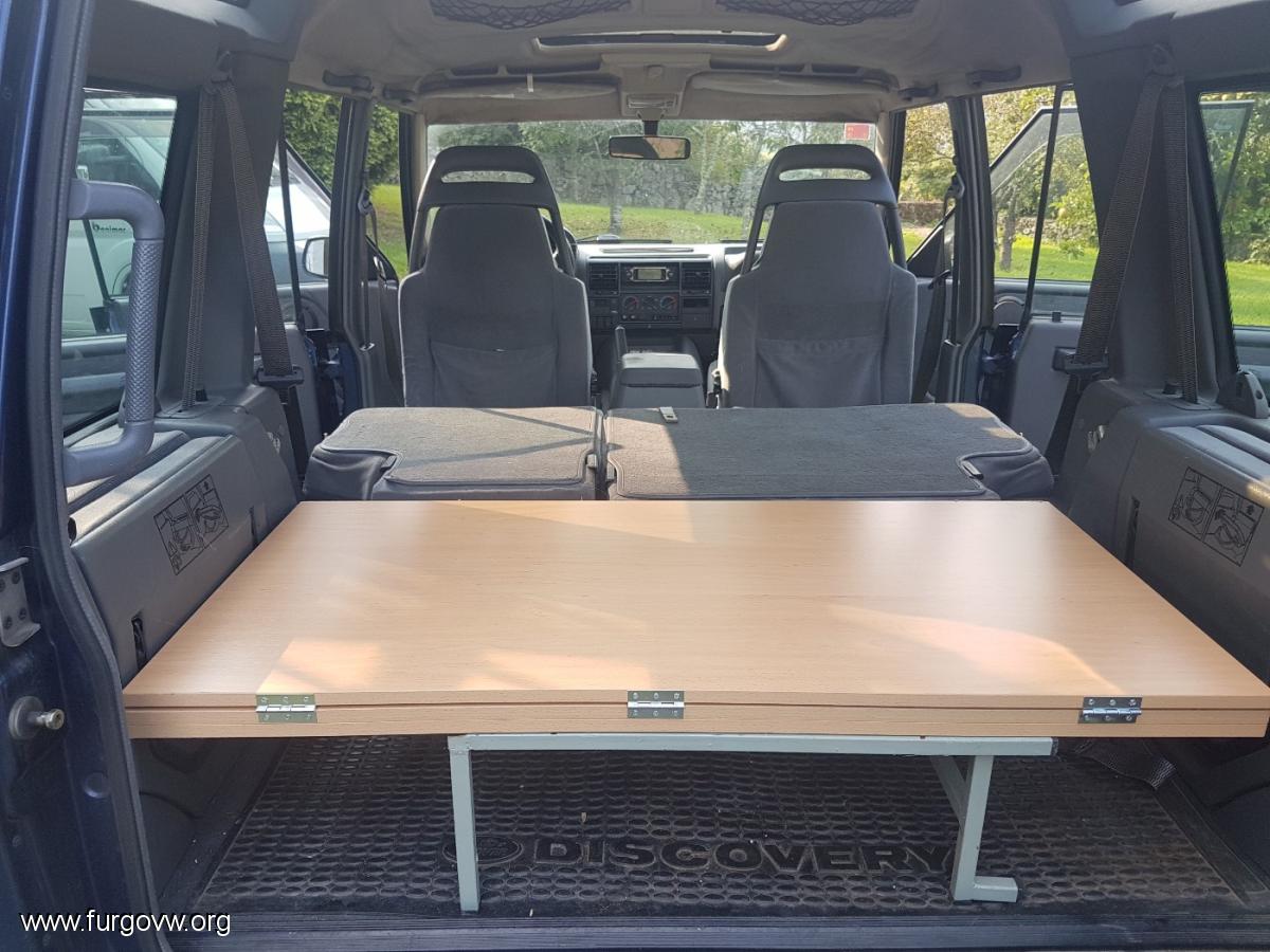

La idea fue hacerle una cama que fuese sencilla, barata y que nos permitiese mantener los asientos traseros, ya que para otros menesteres lo necesitamos como coche familiar con 4 plazas.
Pues 30 €, unos hierros ( o lo que queráis usar para una base), y lo que queráis gastaros en el colchón

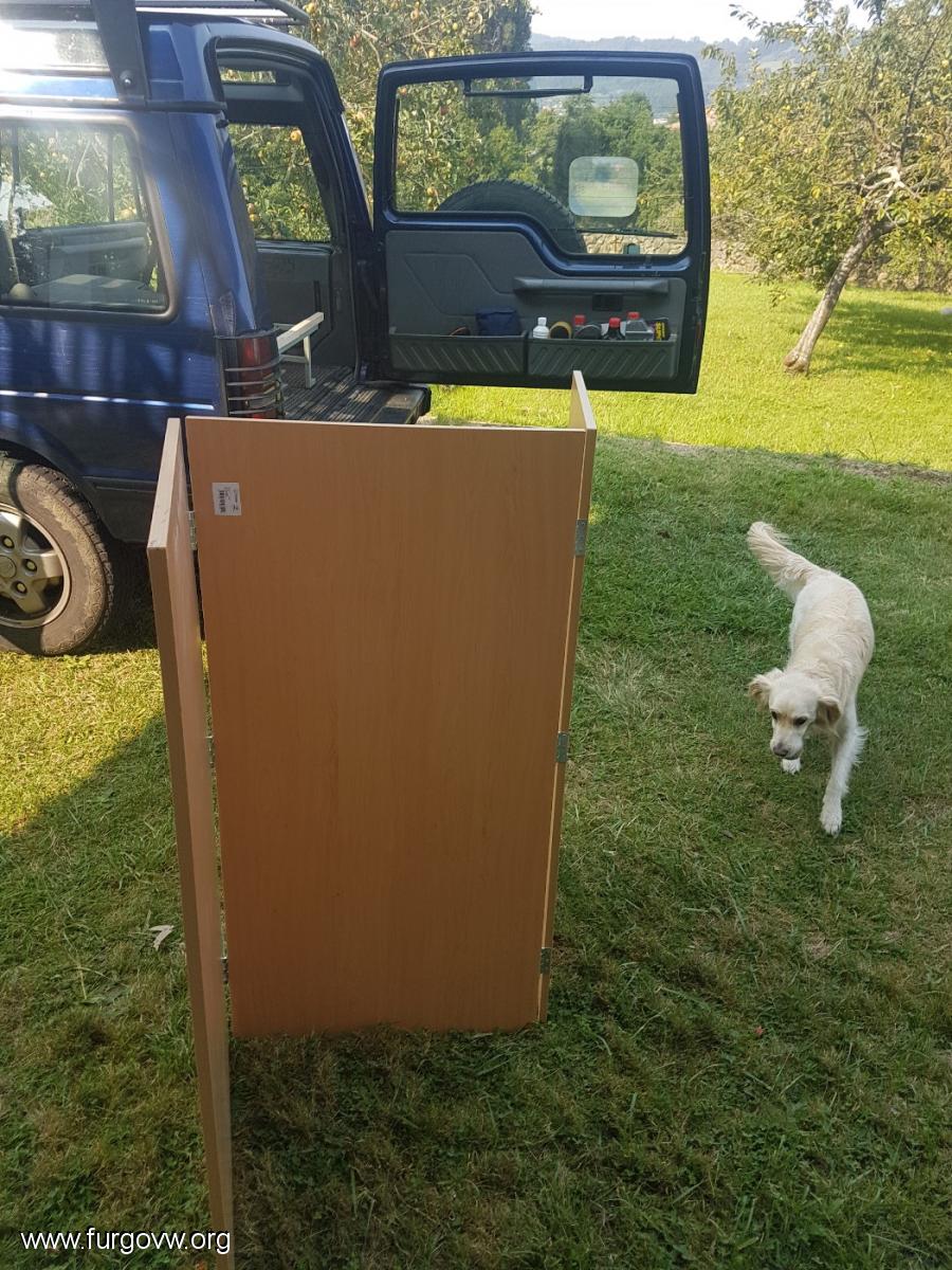

30 € => 3 tableros ya cortados del Leroy  de 1.20*60 más unas bisagras
??? € => colchón, nosotros pedimos uno a medida, pero puede ser uno hinchable

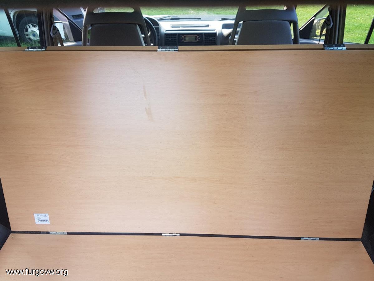

Los tableros los unimos con un par de bisagras por cada lado, de forma que plieguen como un acordeón y abran como una "pieza de tetris"

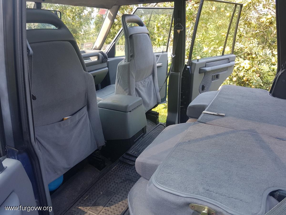

Se tumban los respaldos de los asientos traseros, y se adelantan a tope los delanteros (de forma que sobresalga la consola central)

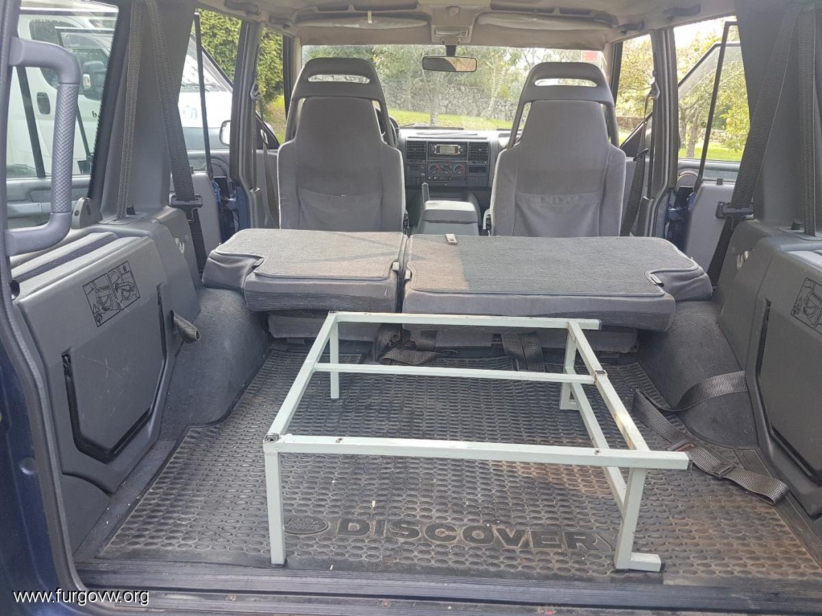

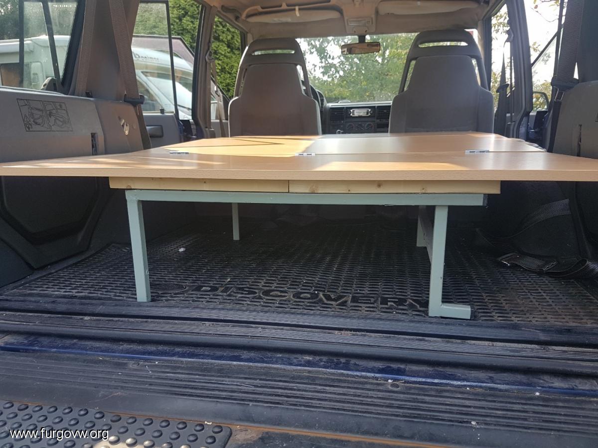

En el hueco del maletero hay que poner una estructura para equiparar la altura (esto es el resto de una cajonera de mesa de ordenador)

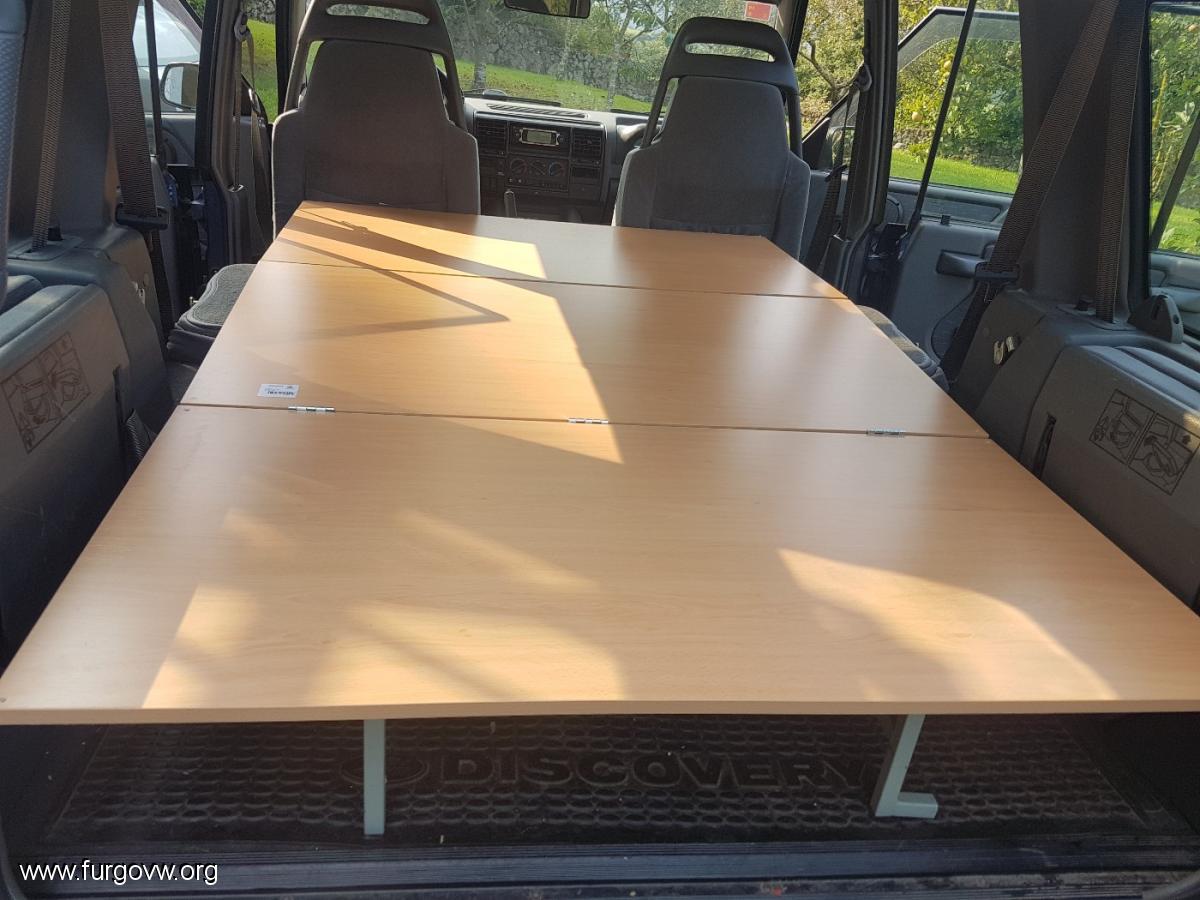

Los 3 paneles de madera plegados van encima de la estructura
Abre como un acordeón

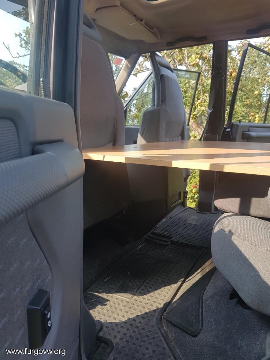

Y apoya en la consola central entre los 2 asientos
* Debajo de la estructura quedan huecos para guardar cosas, y en el hueco entre los asientos delanteros y traseros también  .bien

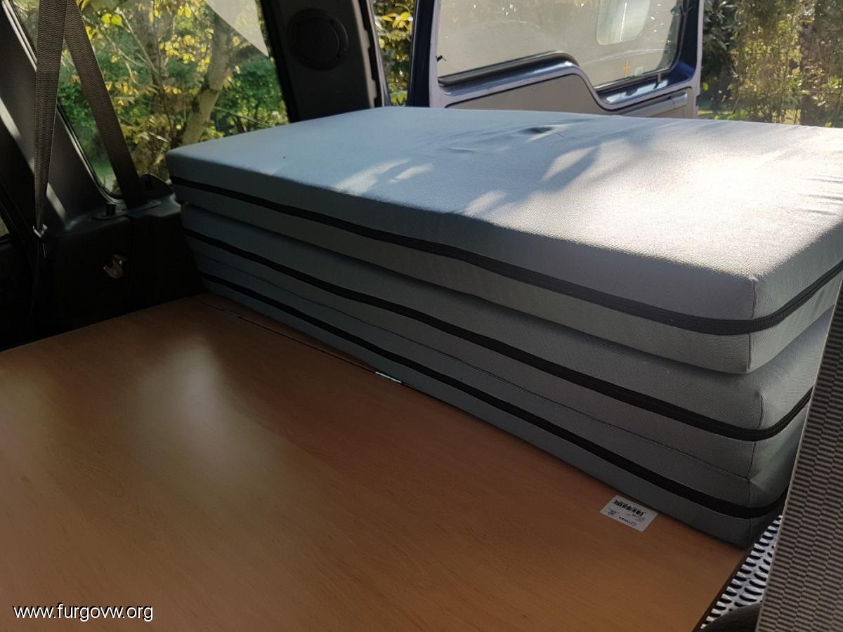

El colchón ya como queráis, nosotros encaragamos uno en 3 piezas de 1.20*60 también
Y te queda una cama muy cómoda de 1.80 * 1.20  ;)
