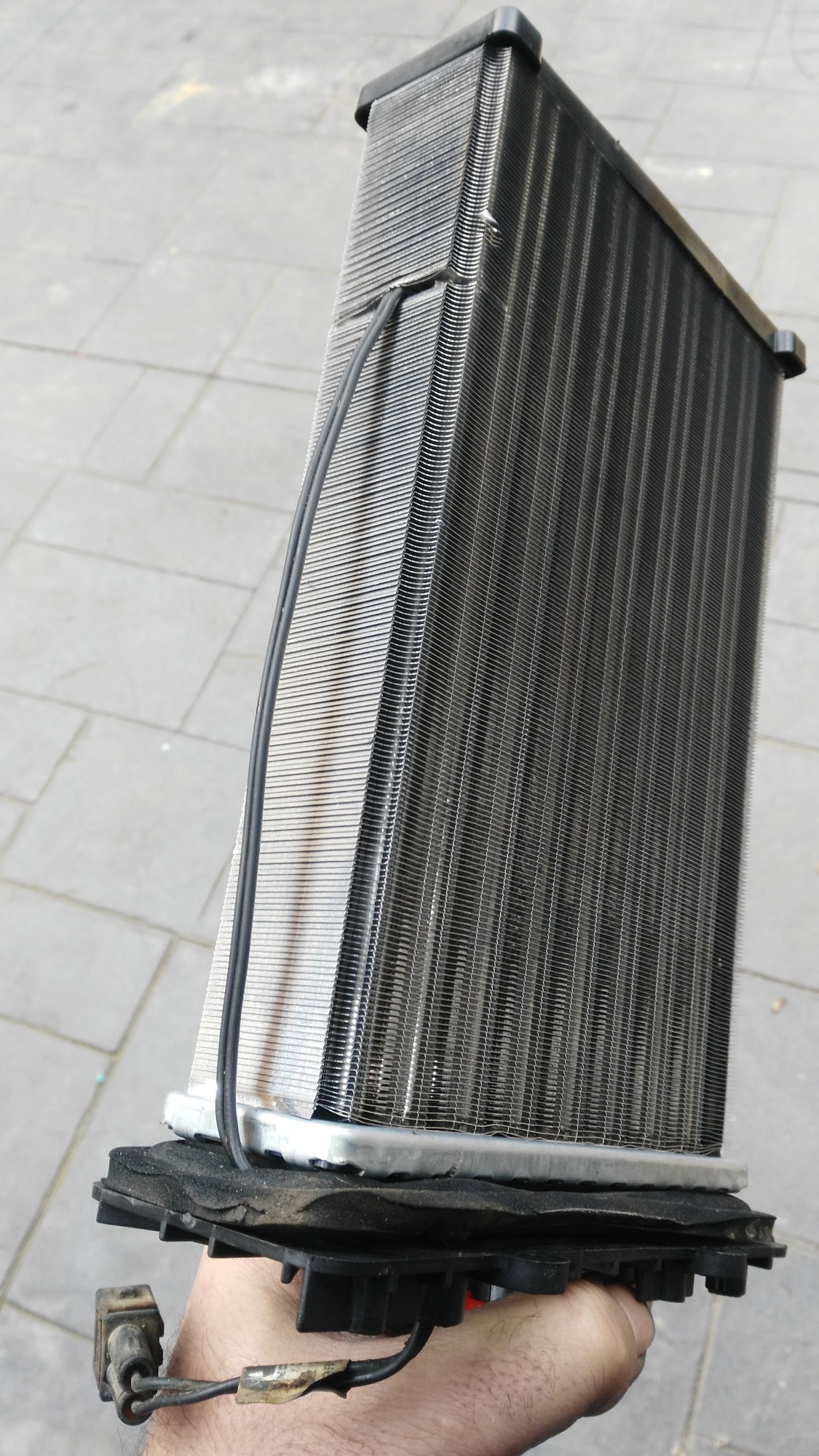

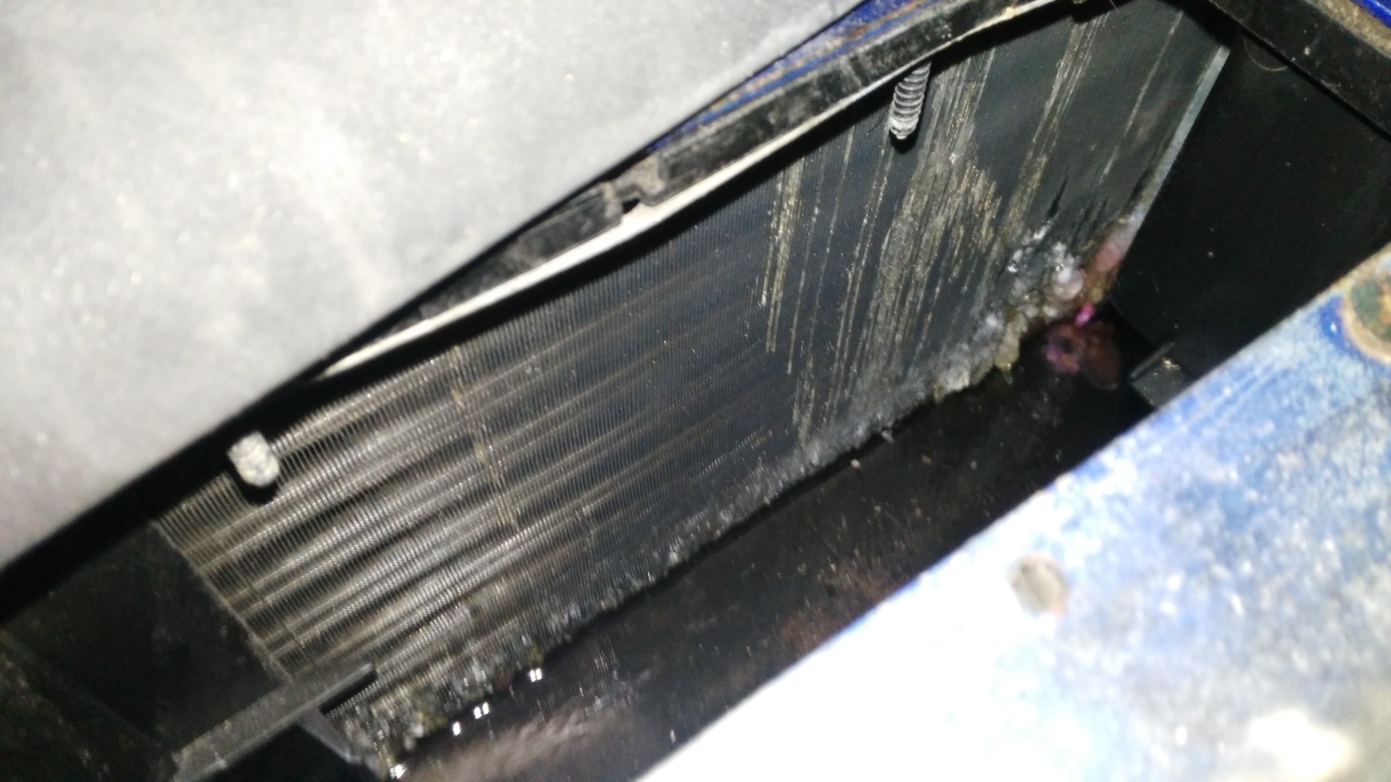

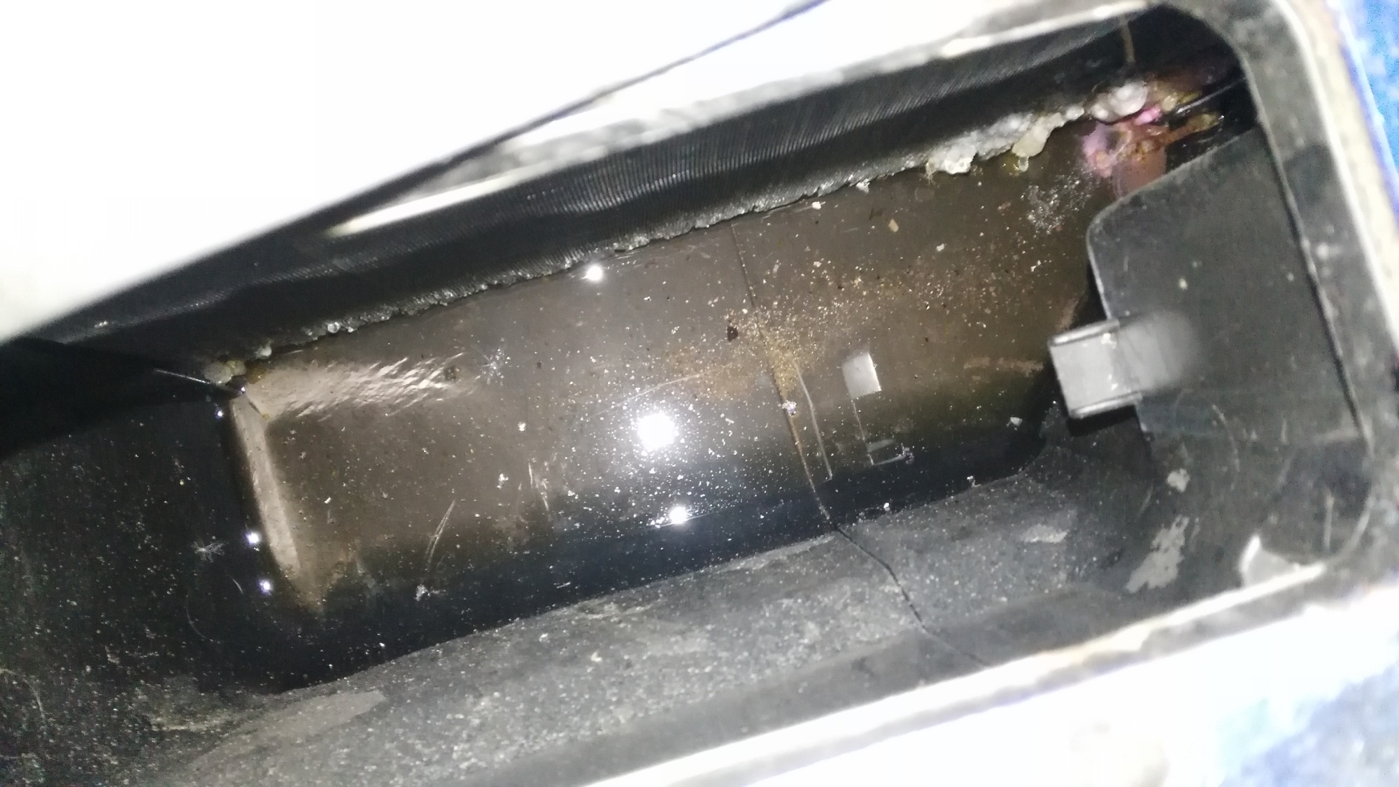

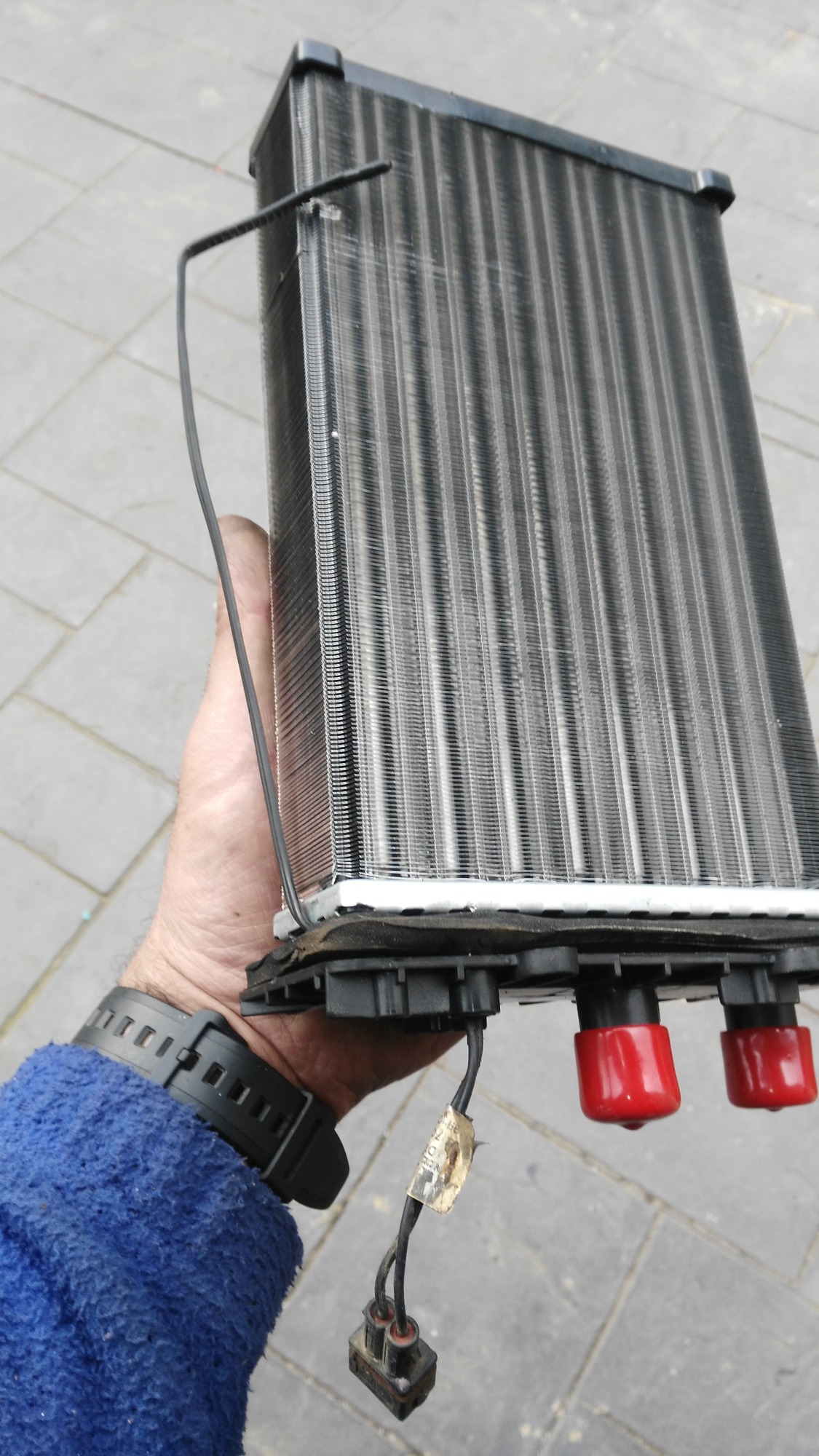

Pues nada, tras poner el suelo nuevo, me fijo por el hueco de la rejilla de la calefacción del suelo trasero y me encuentro con esto, agua, y de dónde a salido?? Duff no digas más...
A si k radiador nuevo, le pongo el sensor de temperatura del viejo pues el nuevo viene sin el, y pa dentro otra vez
