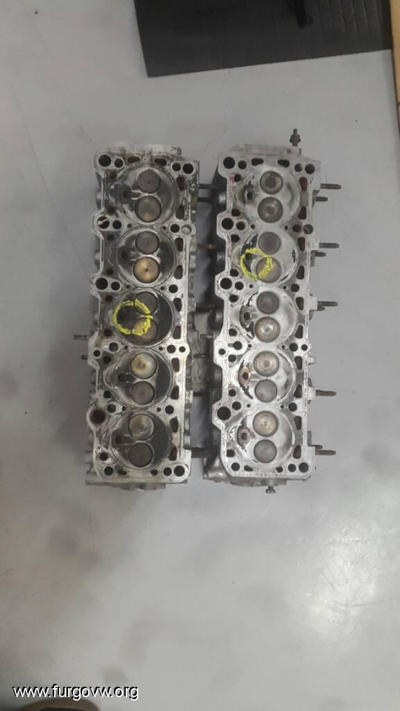

Ese cilindro tiene muy poca compresión y debes de averiguar la causa ya que de ahí viene el sintoma, ya sea de consumo de aceite, agua u otra cosa
Lo de mirar el calado de la distribución, es una opción para asegurarse que está correctamente sincronizado el motor con la bomba y su tiempo de inyección, me extraña que tu mecánico no la hubiese mirado, ha sido muy hábil mirando la compresión ya que el se intuye por donde van los tiros. De estar mal calada, los demás cilindros darían una compresión baja, y fallaria continuamente.
Una opción que aporto, es sacar el calentador del cilindro que da baja compresión, y compararlo con el resto de calentadores, esto puede aportar alguna información de lo que se cuece ahí dentro ya que sale oxidado, muy blanco o con demasiado Ollin o muy manchado de aceite ya te haces una idea
Mañana pongo una foto de los calentadores que han echo que levantara la culata, estaba rajada donde esta marcada
