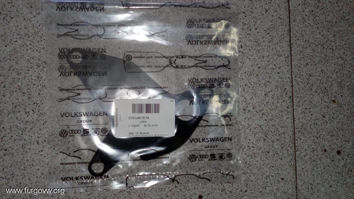

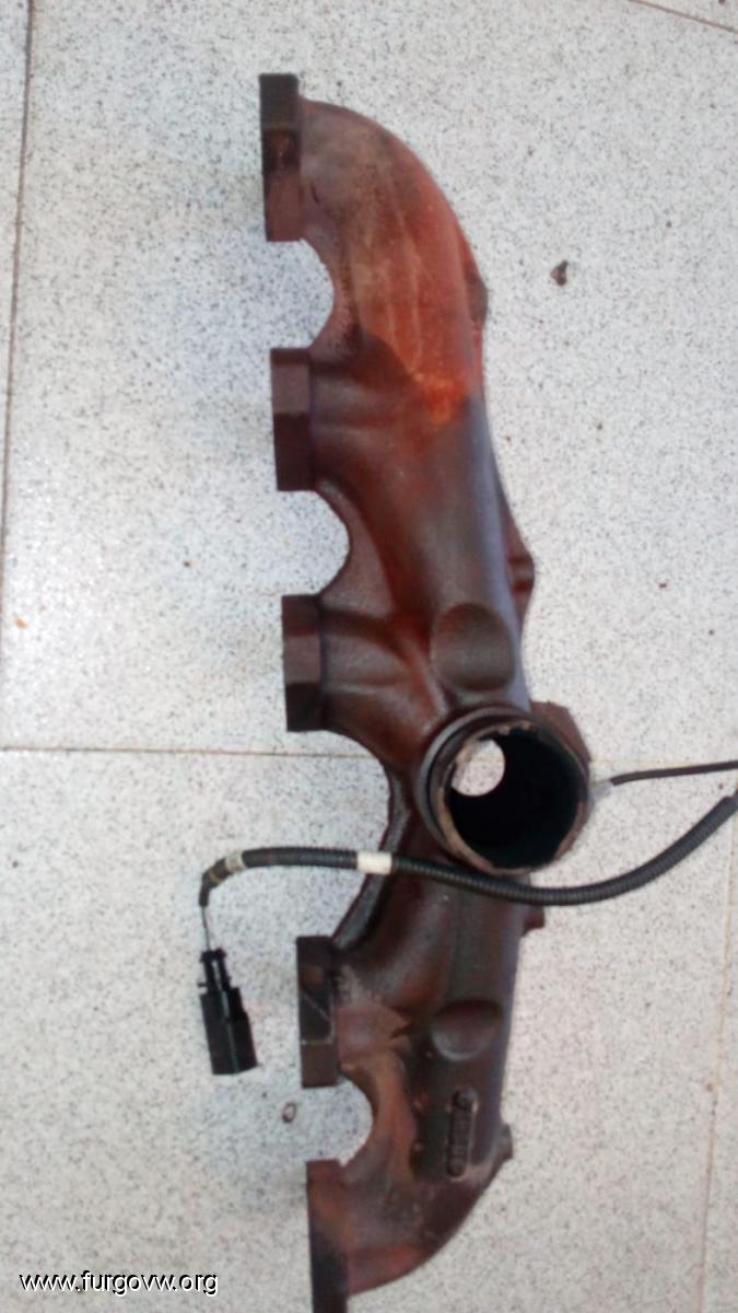

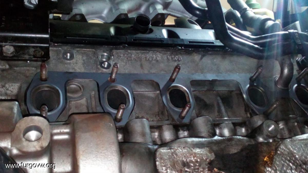

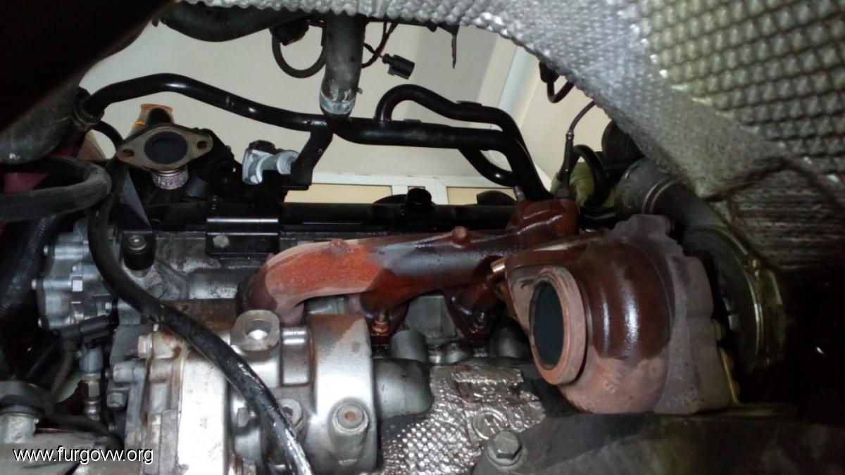

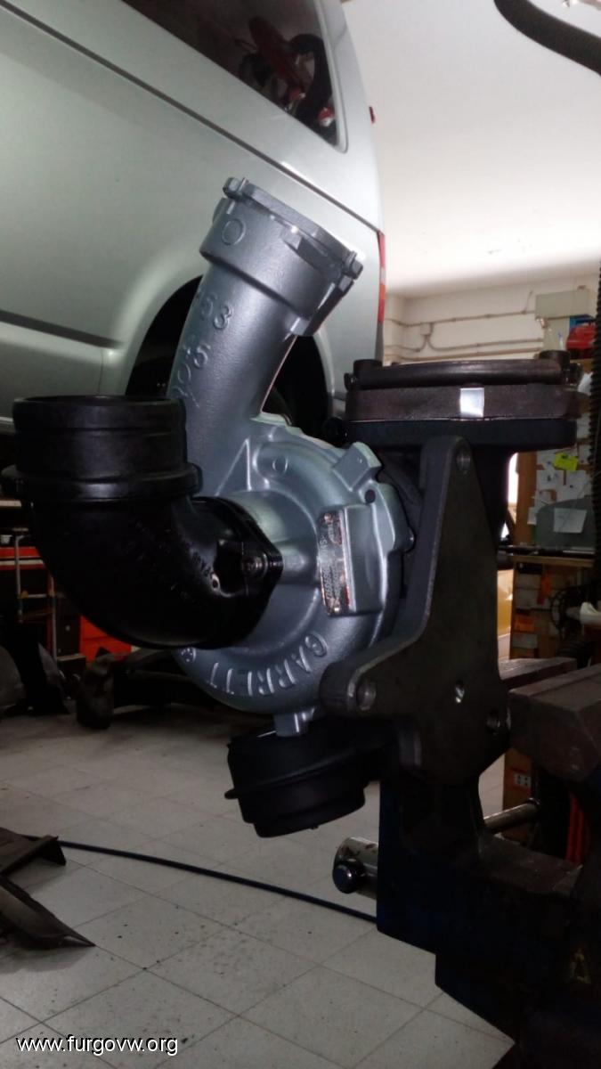

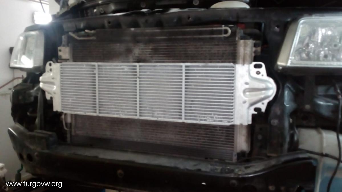

Bien, nos hemos liado a desmontar turbo, llevar a rectificar, desmontar y restaurar, desmontar colectores de escape, limpiar y restaurar, limpiar intercooler, cambiar tubos de entrada al turbo, y absolutamente todas las juntas que afectan a todo esto...ya sean tóricas, cónicas, planas, todas. tenía varios síntomas, silbido por pérdidas en colectores de escape, pérdidas de aceite por tóricas en intercooler, obstrucción y contaminación por los gases en suspensión de la PCV, etc. es por ello que también hemos instalado un OIL CATCH CAN para poder ir controlando este exceso de aceite en suspensión y para poder alargar la vida de la limpieza exhaustiva que hemos hecho. Par concluír con la puesta a punto de mi 2.5 BNZ, me faltará llevar a hacerle la inspección y limpieza de la inyección con cambio de juntas tóricas, pero eso irá en una fase siguiente, junto con el enfriador de gases de la EGR que lo tengo trabado y no hay manera de desbloquearlo.. y el silencioso trasero, eso está en las últimas...pero son 50€..eso es el chocolate del loro..
A lo que voy, fotos. que siempre molan...espero que el próximo tocho ya sea con avances de camperización.

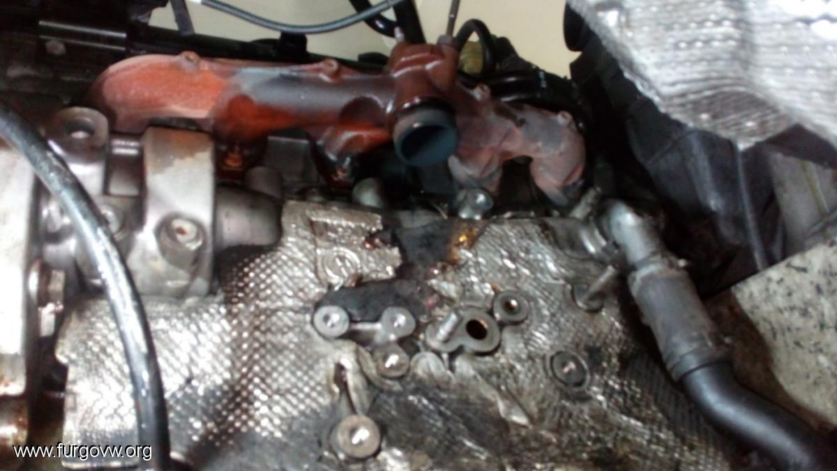

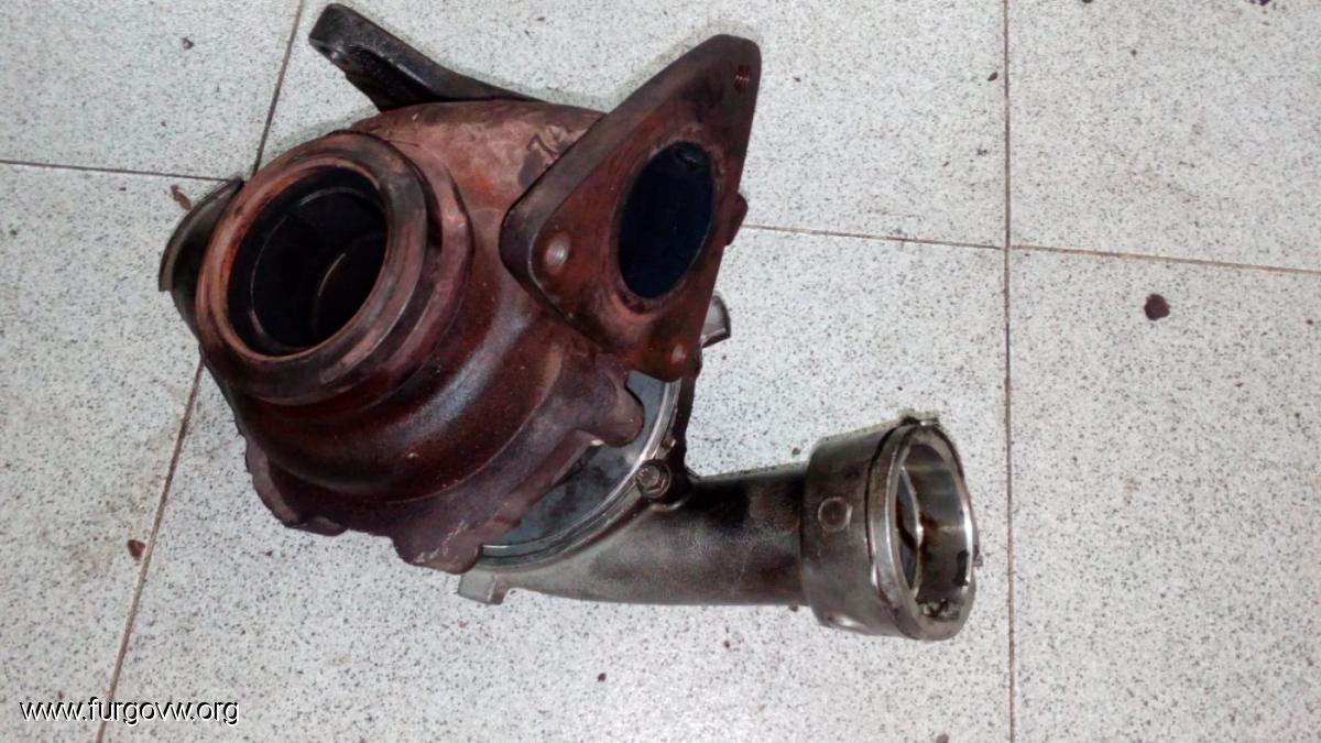

Bueno, aquí vemos el turbo y los colectores de escape una vez quitado el FAP...se ven oxidadillos aunque relativamente normal. había restos de hollín así que era muy evidente que había una fuga (a parte del silbido en aumento de rpm)

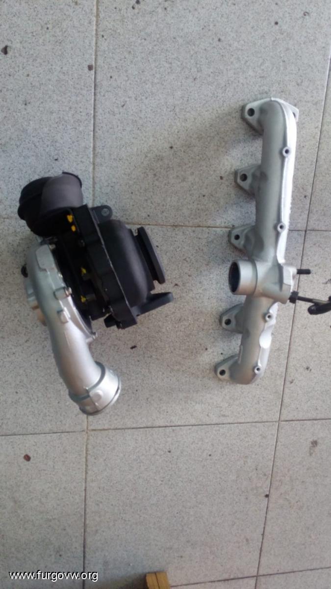

Aquí las piezas limpiadas. colectores desengrasados y pintados con anticalórica. el turbo se ha llevado a un sitio especializado en Turbos e inyección. lo han desmontado por completo, calibrado todos los elementos y cambio de el eje y algunas piezas. posteriormente lo han sometido a pruebas de esfuerzo y rpm's y ahora mismo podemos decir que vuelvo a estrenarlo (eso han sido 350€)

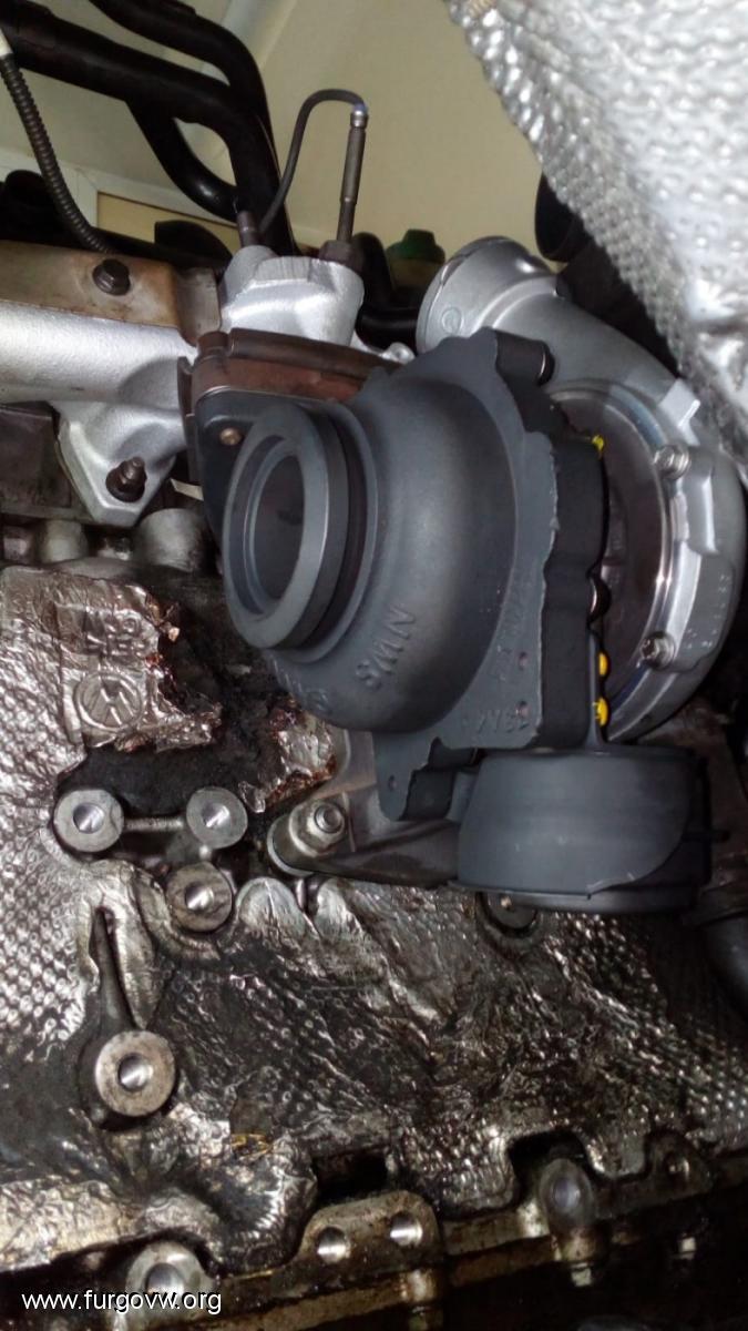

Aquí ya montado en su sitio, junta nueva.
Intercooler limpio en su sitio.

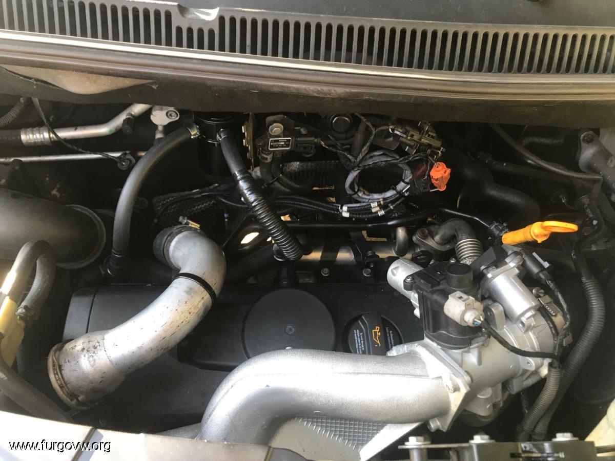

Oil Catch ya instalado.
