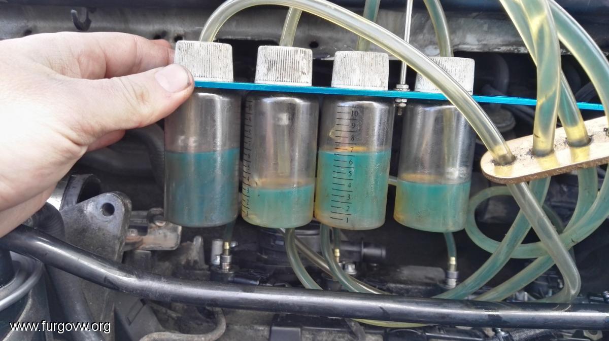

Cuando empece con el problema EDC medí el retorno de inyectores y del primero salía aire en el retorno, de ahí fue q me di cuenta del aire en el combustible.. el aire no se crea en el inyector no??
--Mediste el retorno de todos los inyectores y del primero salía una mezcla con mucho aire o un combustible a mucha presión que te hace creer que tiene aire. Por que del rail sale como mínimo a unos 300kg de presión y del inyector retorna a lo que de.

En cuanto a la prueba de retorno de los inyectores, el que sacaba aire era el que esta mas a la izda, primero o cuarto?? el resto de inyectores el retorno era de un flujo sin aire.. este primero (o cuarto inyector) era junto al 3º por la izda los q mas retorno tenian. Hable con bosch service huesca y malaga y ambos coincidieron en que el aire era lo primero a mirar y que de ninguna manera el aire se creaba en el inyector.

Si yo creo que dos inyectores no estan muy alla.. los dos q me dieron mas retorno pero los de bosch me dijeron q lo primero es arreglar el aire en el gasoil y despues preocuparme por inyectores, xq la furgo iba realmente bien sin humos con fuerza y sonido redondo.

Ese inyector que cuando le hiciste la medida de retornos que burbujeaba.
Has pensado por que solo salen burbujas por ese inyector?, si la entrada de combustible al rail proveniente de la bomba de alta es por el centro del mismo y el número uno está a un lado del mismo.

El retorno me dio muy alto en 2 inyectores, el primero (este era el q sacaba aire y no tengo idea porque puede ser) y tercero por la izda, de hecho el retorno de los otros dos tambien me parecio alto para 5 minutos q estuvo arrancado el motor. Tengo una foto que intentare colgar ademas ahora q miro la foto me da q el color del gasoil esta sucio en ese primer inyector q sacaba aire.

Parece un retorno correcto para 5 minutos en los dos q menos cantidad tienen?

Va, empieza a buscar un par de inyectores de recambio o reparados que seguramente cuando menos te lo esperes ni arranca la furgonerta.
Humo blanco y lo dices ahora, tienes un o unos inyectores que no cierran bien, depués de ver los retornos suerte que te arranca.
