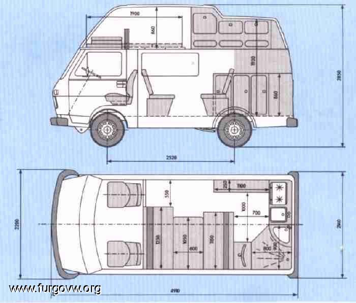

Refloto un poco el tema para saber si conseguiste esa PSA L2H3. Yo estoy mirando la misma configuración para montar una distribución concreta y cama en techo.
Algo así:

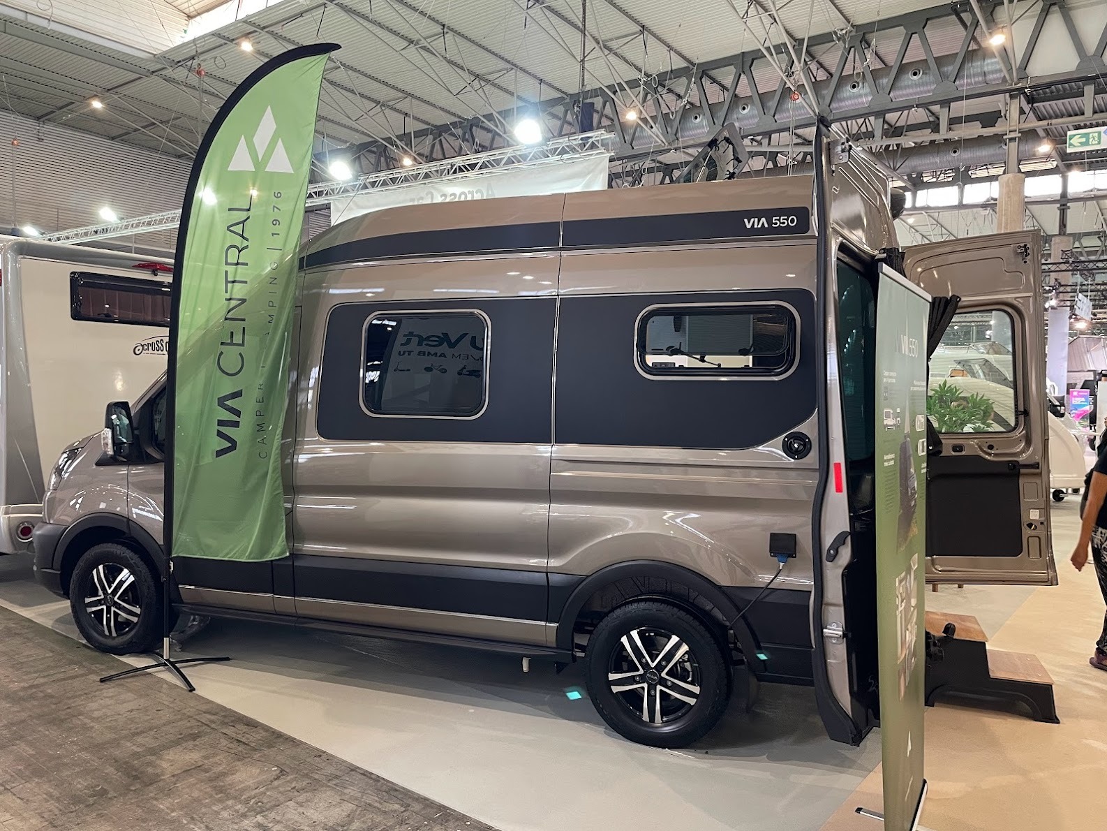

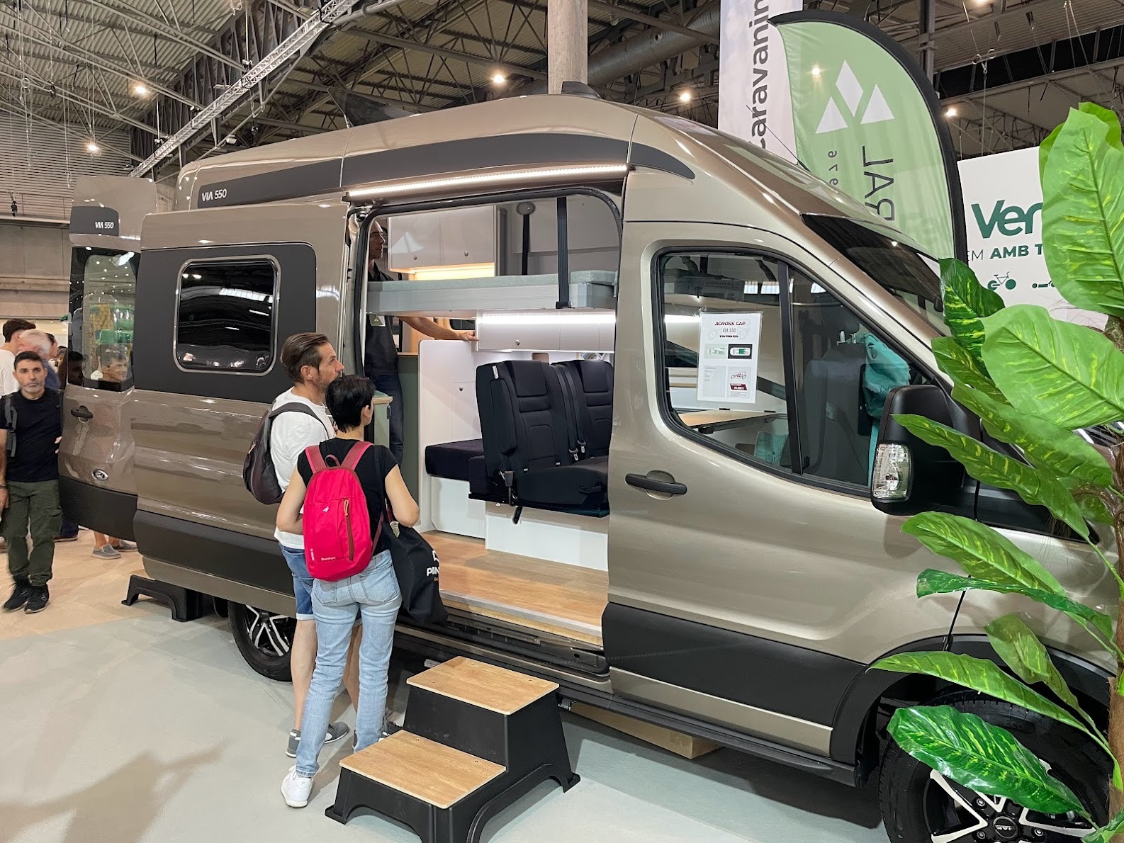

La Transit existe en L2H3. Es un poco rara estéticamente pero la altura por dentro, sobretodo la de tracción delantera es tremenda.
De todos modos para dormir a lo ancho cerca del techo no te va a valer, al menos para adultos. En los "bordes" del techo tiene refuerzos como es lógico y la anchura es menor. A la altura de los "vidrios" traseros sí, sin problemas, yo llevo la cama atravesada así en la mía y da 188-190cm.

Esta la vi en el Salón del Caravaning en octubre.
