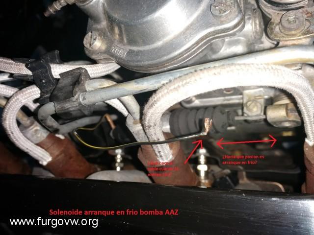

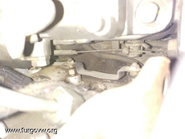

En teoria solo me queda una duda, el stater o arranque en frio del JX es mecanico, me gustaria conservar la funcionalidad del tirador que activa el avance:
Y este el arranque del AAZ:
Es tan simple como quitar la pieza activada por electricidad y colocar alli la sirga?
Como veis no tengo clara ni la funcion del solenoide, el arranque en frio del JX parece ser solo una sirga pero lleva en medio un mazacote que no se su funcion...

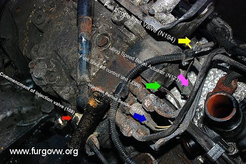

Bueno voy sacando en claro, el solenoide de la fotografia como si lo quiero quitar (N123), es para acelerar el ralenti cuando salta el aire o similar, el N194 no se usa en el AAZ.
Diagrama del Vento de donde salio el motor:
Pero vamos no me aclaro mucho mas, sigo investigando... Lo ideal seria encontrar como cablear eso para que el motor vaya fino.

Por lo que veo la N108 del avance va controlada por la ECU, uno dice en un foro guiri:
CitarThe inj pump on the AAZ uses the solinoid on the side of the pump to retard the dynamic inj timing from idle rpm to 2800-3000? This was done to recuce emessions (Nox I think).Once engine is over 3000 rpm this solinoid recieves 12v which then puts the dynamic timing back to mormal. To energize this solinoid at the lower rpm will give the engine a little more torque and help with cold starts a little.This would make the dynamic timing work like it does on the 1.6 inj pump as it does not have this emession related device.
Hay que puentearla a 12+.

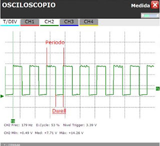

hola nickelo...ya te iba a responder  ;D , esa electrovalvula de avance la controla la UCE y no utiliza 12v, si no que usa señal "dwell" un poco lioso de explicar, mantiene abierta o cerrada la electroválvula durante unos periodos de tiempo, nada que ver con conectarle 12v de corriente de la bateria

Si, si es exactamente asi la polea. Pues entonces se supone que la N123, se usa hasta que se calienta el motor, para subir el ralenti, tengas ac o no. La comprobare metiendole 12v, no tengo claro que funcione, la sirga de la que tira esta floja. Ya decia yo que le metia corriente y no hacia nada, tiene que derretirse la cera.
Eliminando el avance electronico el sensor G175 ya no pinta nada?
De todas maneras da penica dejar la n108 al pairo, si la sirga del arranque en frio le pongo un swicht y que le de los 12v, al tener el starter sacado, hara la funcion del arranque en frio?

la N108 funciona con una señal eléctrica por frecuencia (se llama dwell o pwm) ...no funciona con 12v contínuos si no que varía en función de la temperatura y las rpm

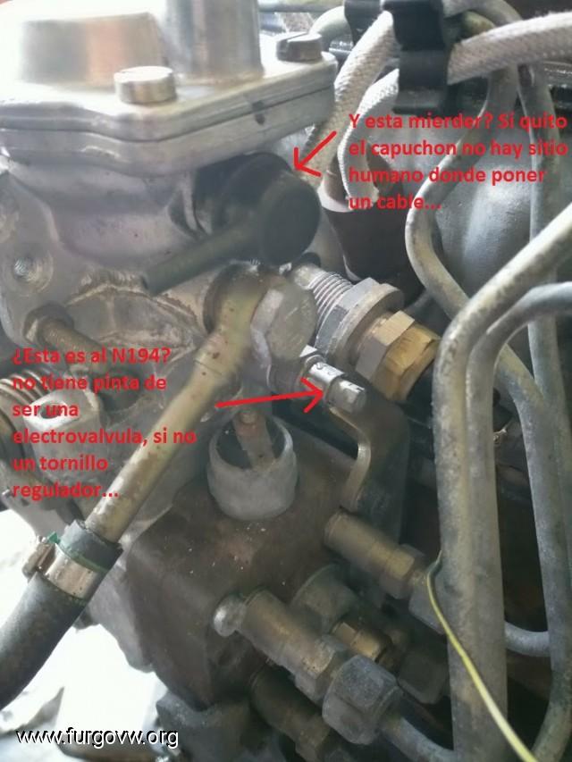

La unica duda es si lo que tengo es realmente la N194 y que coño es el capuchon este negro...
Gracias tio, que gusto da dar con alguien que sabe.
haizkolari
a lo que llamas n194 es un tornillo de tope de caudal, no es una electroválvula...es un tornillo que limita el caudal de gasoil que entra en el émbolo distribuidor, si lo atornillas hacia dentro entra mas caudal de gasoil y si lo aflojas le quitas caudal de gasoil inyectado... si quieres potenciar el motor lo giras 1/4 en sentido horario y tendrá mas caudal de gasoil(ojo mayor consumo) luego hay que reducir las rpm en el tornillo de ralentí  por que aumentan las vueltas del motor a ralentí, a cambio tienes mas rango de aceleración en el pedal del acelerador, tampoco hay que pasarse si no la bomba se dispara y el motor se acelera muchísimo
el capuchón negro es simplemente un "aliviadero"...si se filtra gasoil hacia la LDA(la seta que tiene la bomba), saldrá por ese capuchón para evitar males mayores

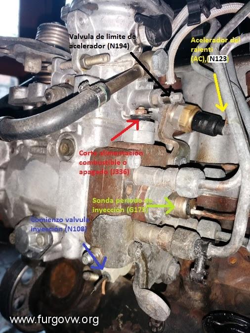

Todo claro.
N123, no cablear o anular, si no llevas AC.
G175, anular, no cablear, a cascarla.
N178, no cablear, corregir avance de la bomba. (Yo creo que la gente que dice que le va mal el AAZ y que no sabe por que, le viene el problema de ahi, no llevan el avance bien)
N194, lo llevaran los ultimos AAZ? El mio es del 97, de los ultimos y no lleva...
J336, cablear a 12v del contacto por defecto del JX, si quieres apagar y encender la furgoneta claro  .sombrero
Me pasa por fiarme de esta imagen que alguien buenamente subio a internet:
Osea que la N194 no llevan los AAZ, o solo algunos y ha que cablearlo a un interruptor para ponerlo a mas de 1km de atura? Es por documentarlo en el manual.
haizkolari
la N194 es una "electroválvula tope de plena carga" que llevan normalmente los 1.9d 1Y para reducir el caudal cuando se superan aproximadamente los 1000 metros de altitud por encima del mar y así reducir el humo que se produce a esa altura, los 1.9td carecen de esa electroválvula, lo que señalas en tu foto como N194 en realidad es el  "tornillo de tope caudal" es un tornillo que hace de tope para una palanca que controla la corredera de regulación(un anillo que deja fugar antes o después el caudal de gasoil)... con ese tornillo controlas el caudal de gasoil que inyecta la bomba en la cámara de combustión, si lo aflojas, el anillo dejará fugar el gasoil antes y te entra menos gasoil y si lo aprietas, el anillo no deja fugar tan rápido el gasoil y te entra más caudal de gasoil en la cámara de combustión
por cierto me he fijado que la n123 de tu bomba no es neumática, por lo que no es para un motor con AC, si es lo que pienso tienes que conectarle 12v,  debe ser la típica válvula de cápsula de cera que se calefacta con los 12v, al cabo de unos minutos, deja de acelerar el ralentí cuando el motor está a temperatura de servicio, está pensada para acelerar el ralentí en frío, no para aumentar el ralentí cuando se enciende el AC...
