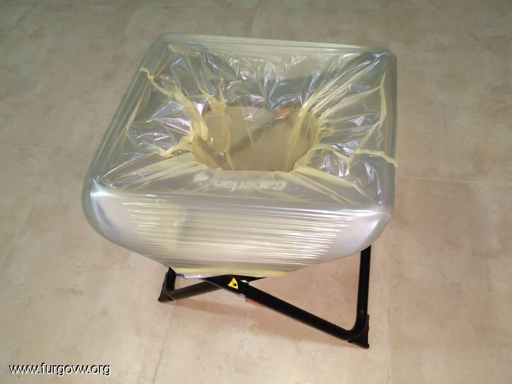

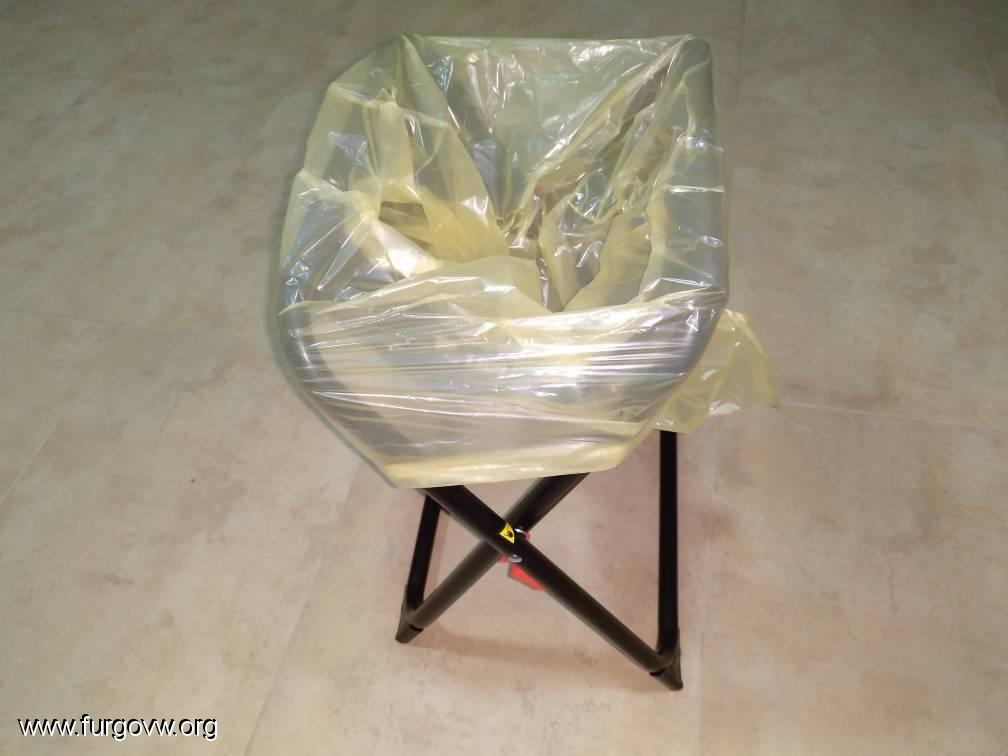

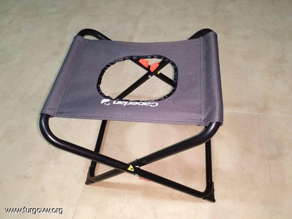

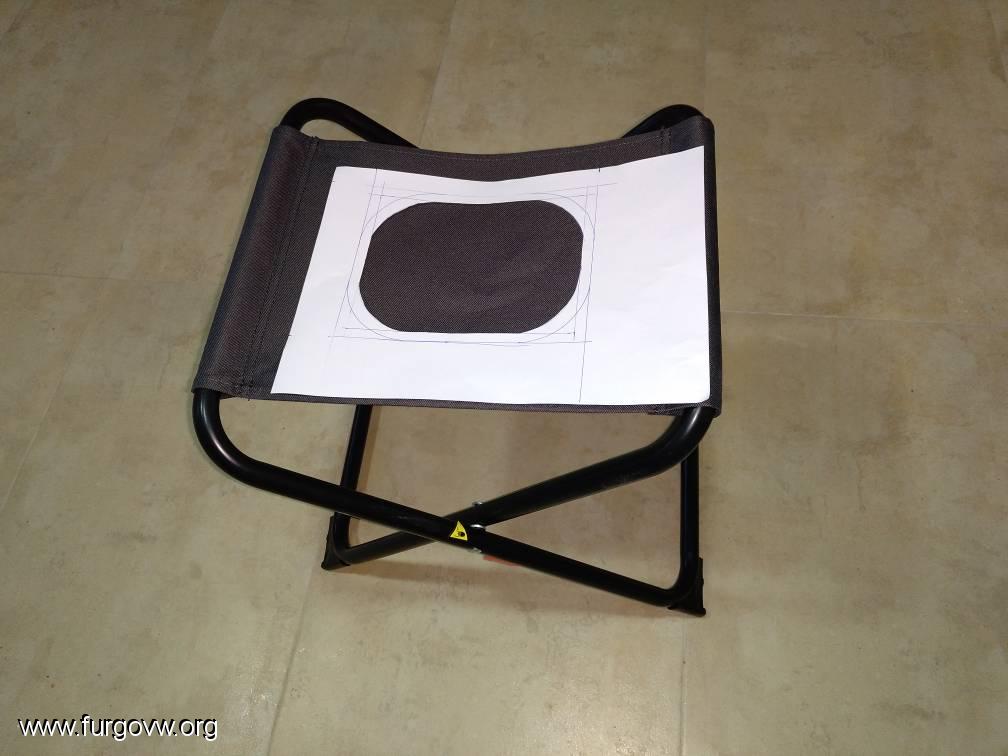

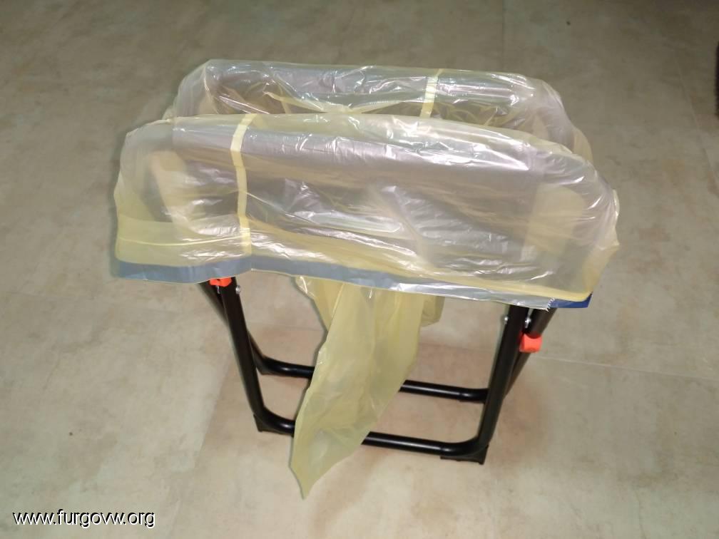

Para los que no tenemos mucho espacio en nuestras camper, donde meter un potty puede ocupar un espacio precioso. Estaba buscando uno que fuese plegable, pero no me convencía ninguno, he visto cubos pero al final estamos igual. Además los olores a químicos prefiero evitarlos también. Dando una vuelta por Decathlon, vi una silla de pesca plegable y se me ocurrió hacerle un agujero y poner una bolsa para la recogida de residuos. En algo más de una hora lo he hecho todo. Recortar un agujero a la medida del usuario. Coser una cinta para evitar que se deshilache y poco más, bueno ya sólo queda usarlo .meparto
El sitio ya se lo tengo localizado, sujeto con una cinta al asiento de conductor. También se puede usar como cubo para la basura

Muy original, ya nos contarás qué tal a la hora de usarlo, a lo mejor hacer el agujero un poco más grande, no se, me gusta el invento muy sencillo

Ya lo probé la semana pasada y para mi gusto ha superado la prueba. Era justo lo que quería, ni se nota sujeto detrás del asiento de conductor. Lo del agujero, lo hice con la intención de si era necesario hacerlo más grande, al contrario no es posible. Como es para "aguas mayores" no hace falta que sea tan grande, te puedes quedar sin asiento.

Este mismo sistema con la misma silla del Decathlon llevó usándolo muuucho tiempo y os garantizo que es 100% recomendable y económico. No ocupa sitio, no tienes que andar comprando líquidos contaminantes y te evitas el marrón de que el Potty convencional (que siempre huele) pudiera volcar dentro de la furgo lo que sería un drama...

Medidas del agujero?
