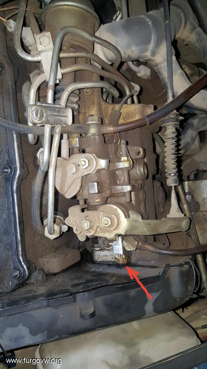

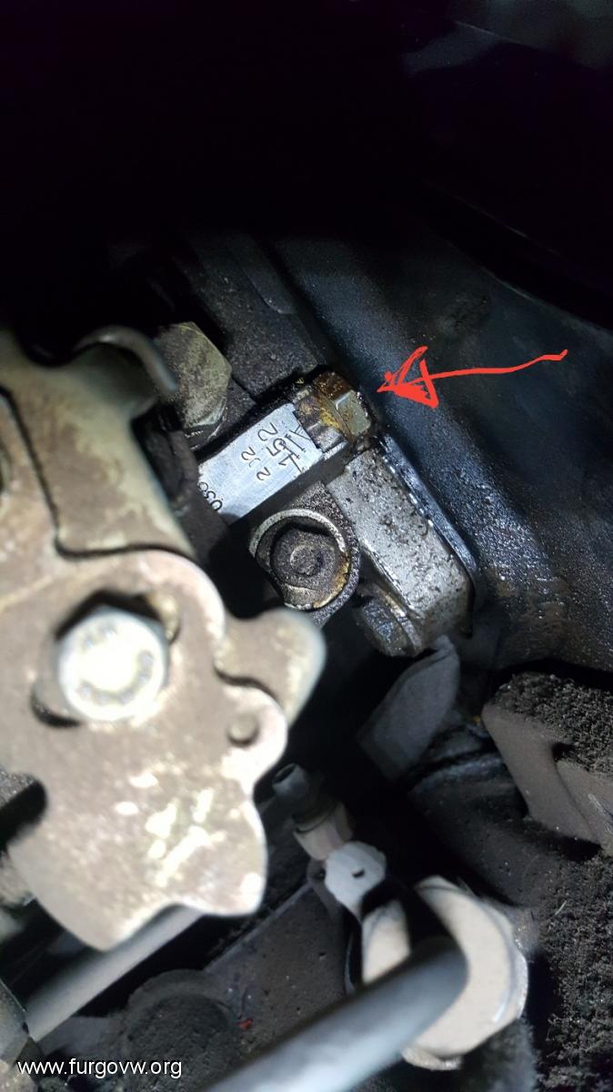

Hola!! A ver si me podéis ayudar.. tengo una vw t3 1.6td xj y desde hace unos meses al arrancar mi furgo hecha humo blanco y el motor esta muy inestable con traqueteos durante unos minutos.. después de unos minutos arrancada deja de echar humo blanco y suena redonda y va muy bien.. tiene fuerzas y sube las cuestas sin problemas.. aceite consume un poco como siempre y no le veo ninguna fuga por ningún lado.. los tubos de combustible están bien pero en la bomba hay un tortillo hexagonal q resuma un poco de gasoil.. no sé para q sirve ese tornillo y si puede ser de ahí..  a ver q opináis..
