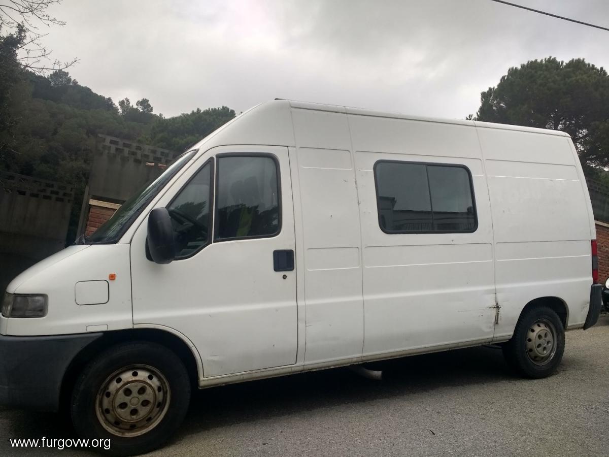

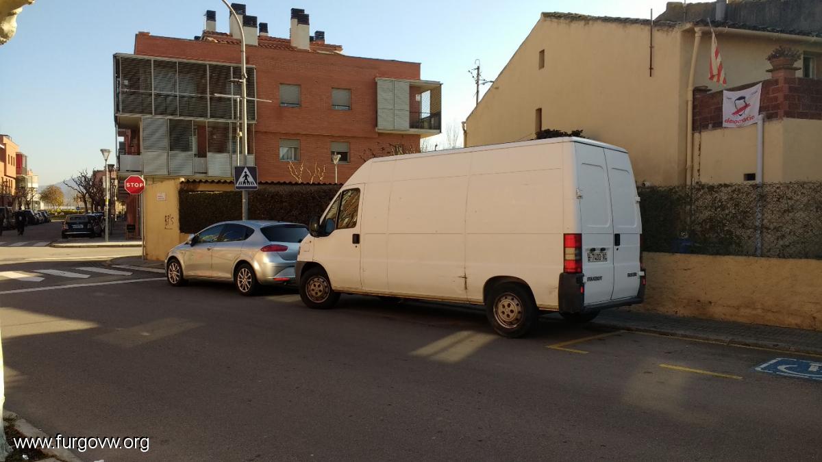

Ahora presento a la protagonista, una Peugeot Boxer 2.5D del año 2000. La compré hace unas semanas tras ir a verla con mi mecánico de confianza.
Tiene 110.000 kilómetros, según me han comentado tiene motor para llegar sin problema a los 300.000 (crucemos los dedos  ;D).

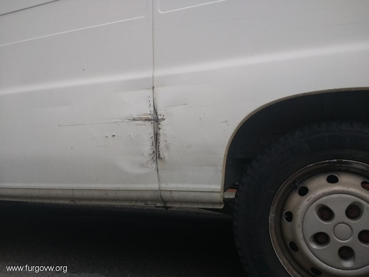

En cuanto a su estado, de motor parece que está todo en orden. De chapa si que tiene algunos bollos, no tengo intención de arreglarlos de momento, como se suele decir, la belleza está en el interior  ;). Más adelante puede que me ponga a ello, de momento me centro en el interior.

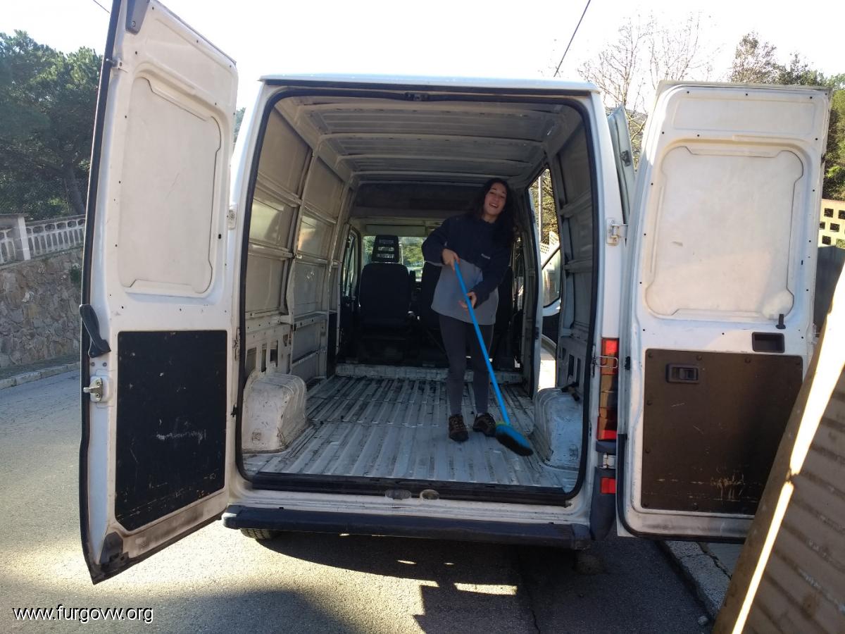

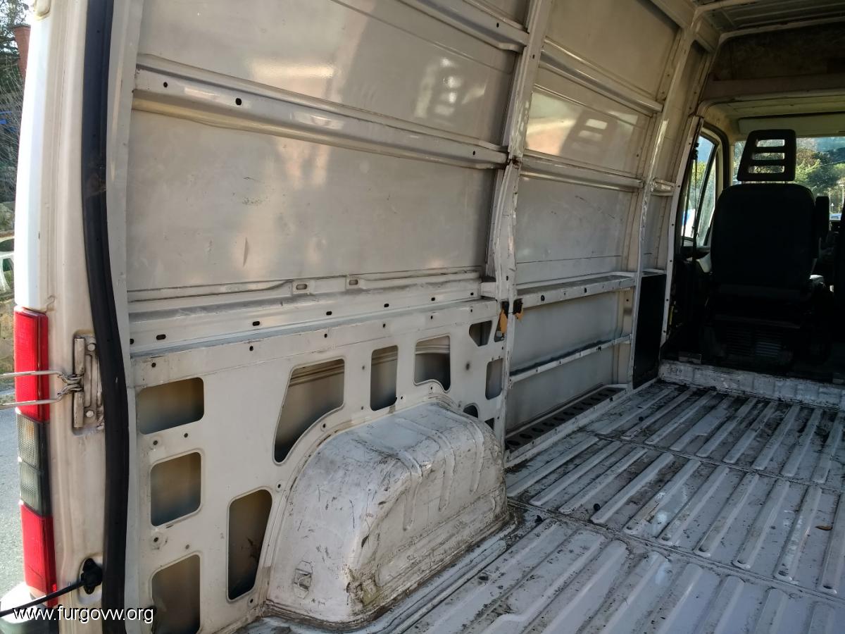

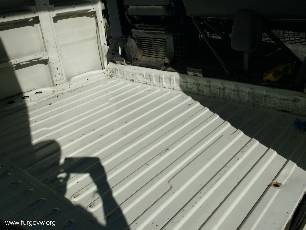

Aquí empezamos con la limpieza de la zona de carga, se puede apreciar el antes y el después (habia mierda para parar un tren)

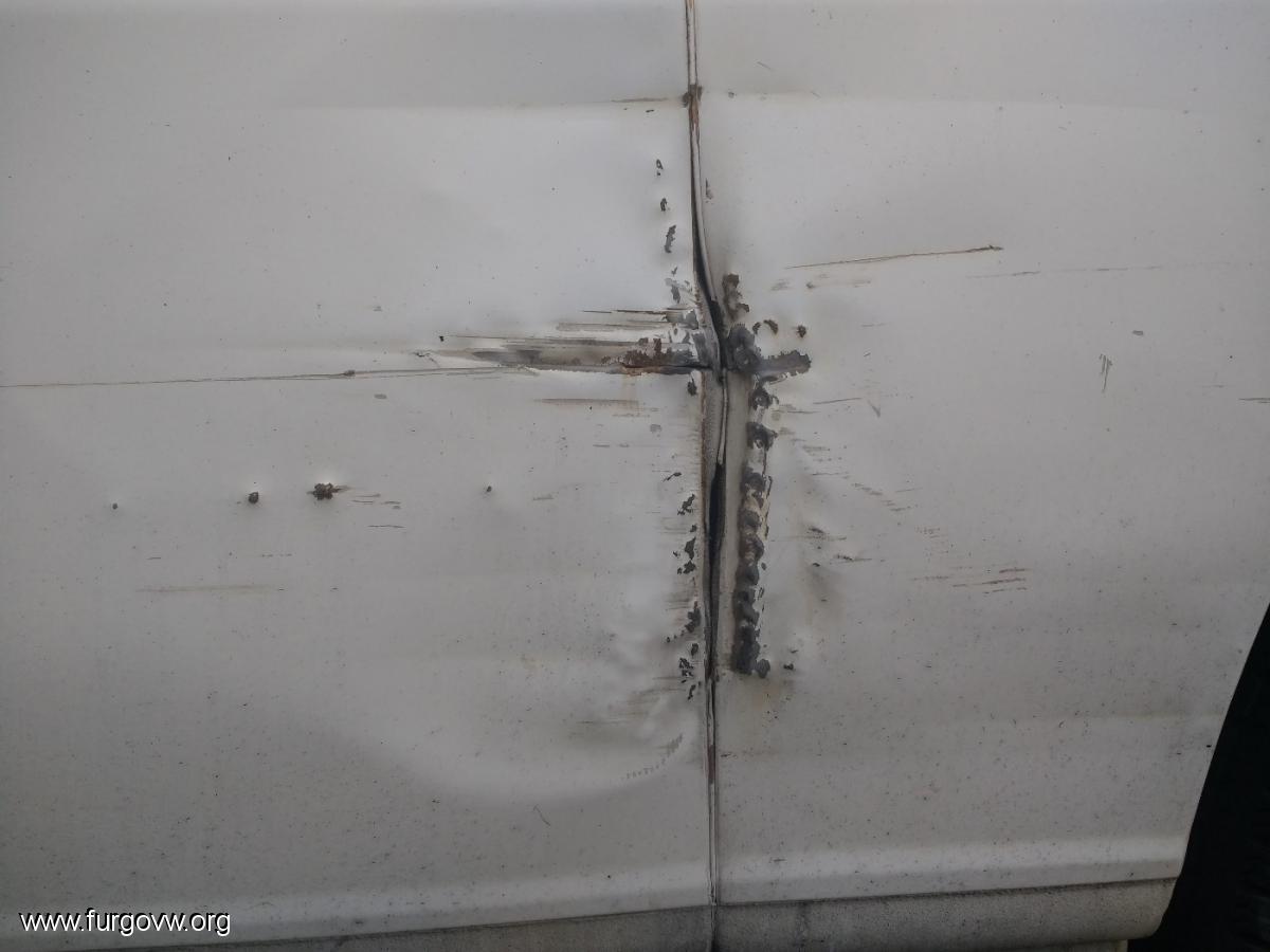

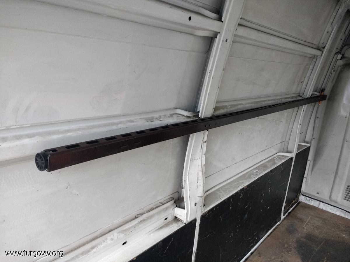

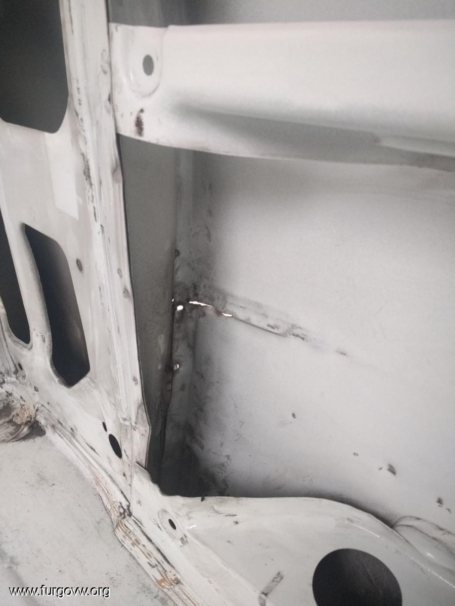

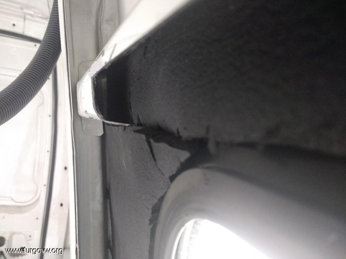

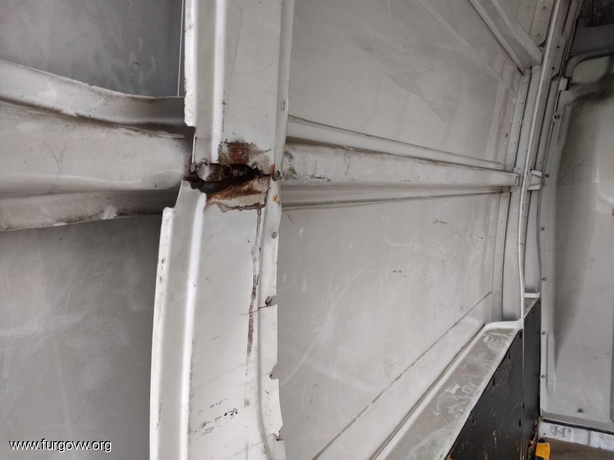

Quité unos listones de metal que tenía en los laterales, y al quitarlos... sorpresa!

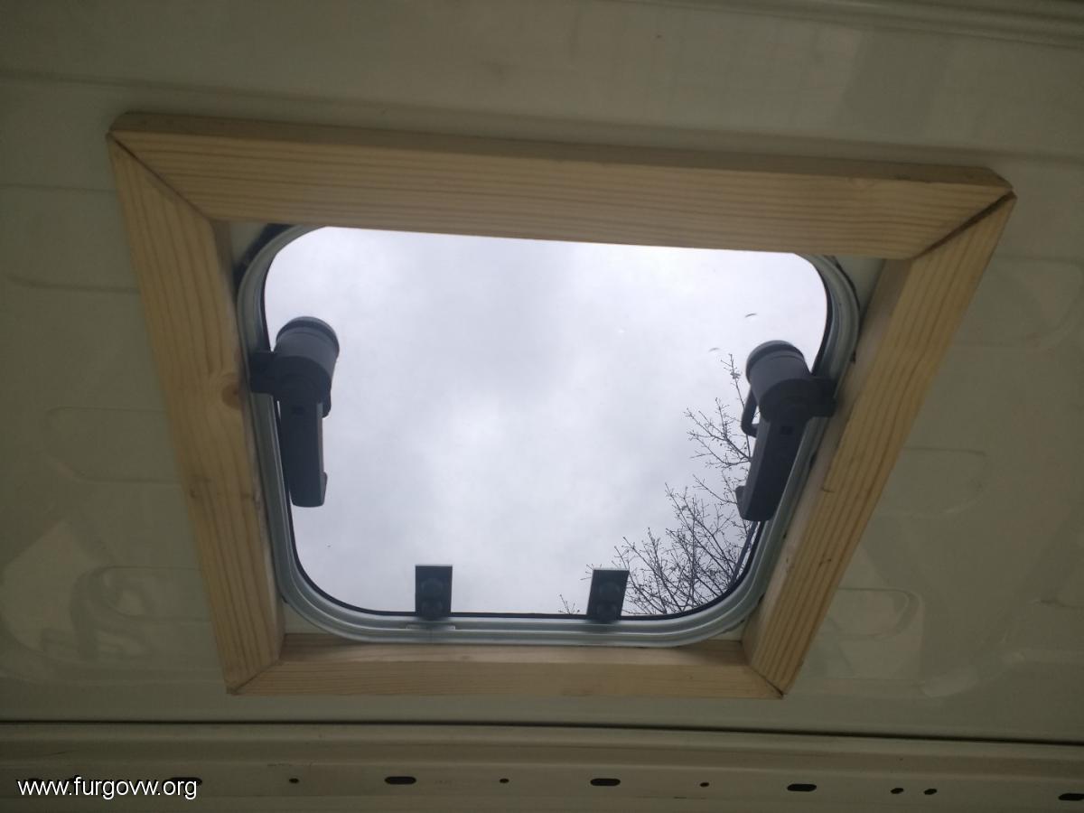

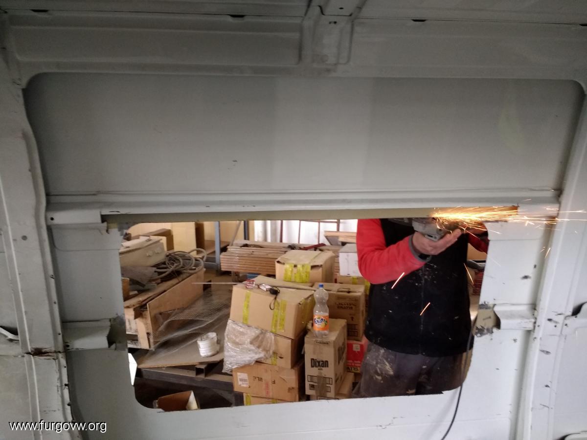

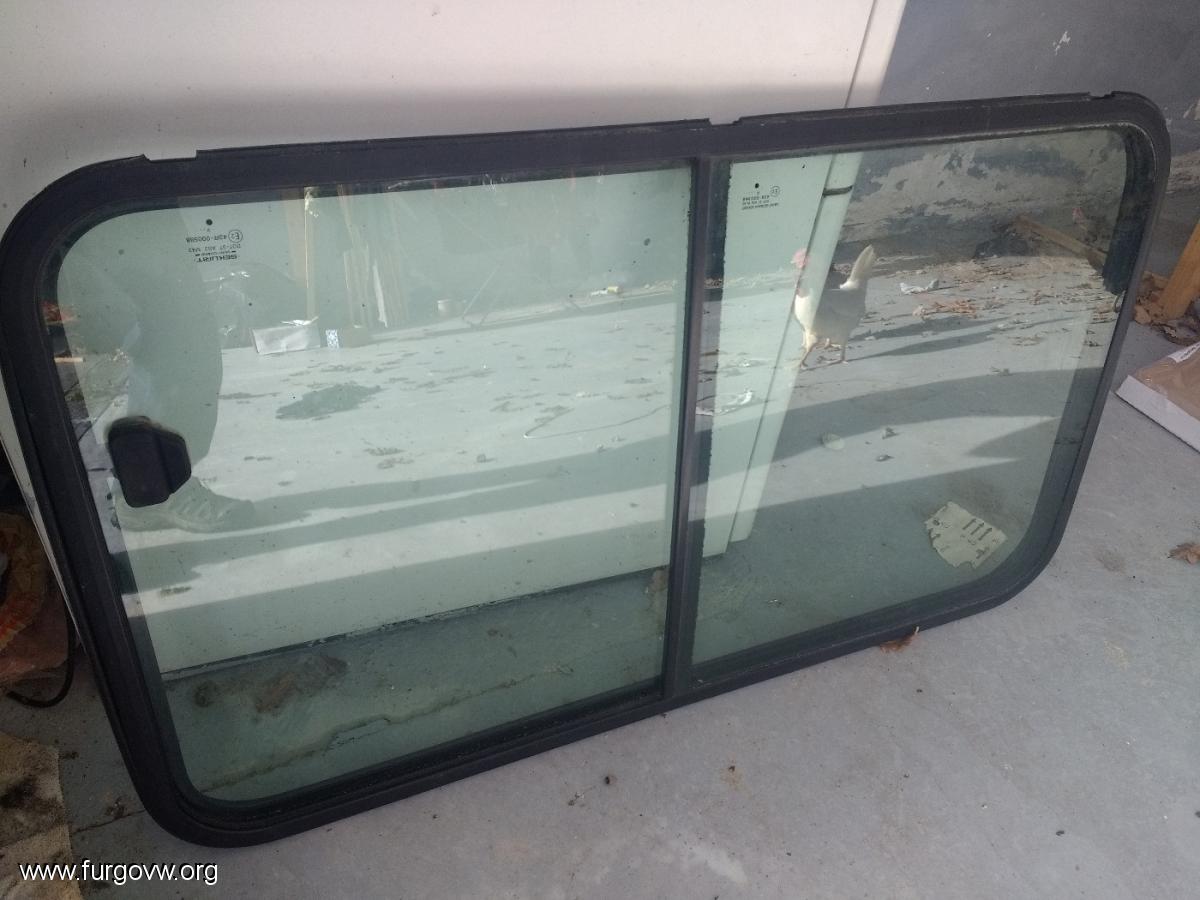

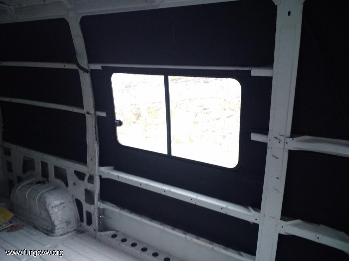

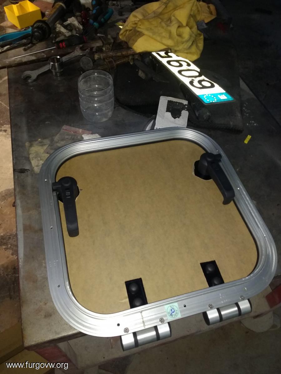

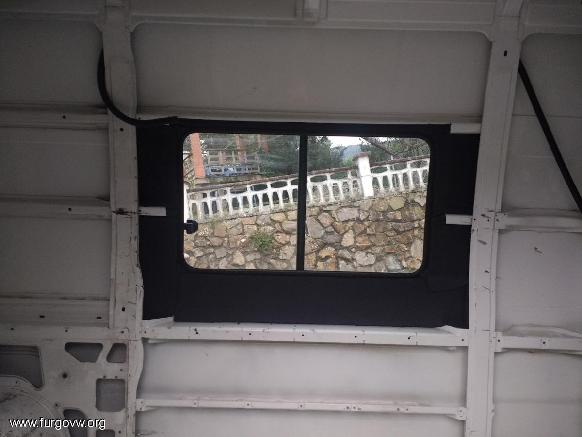

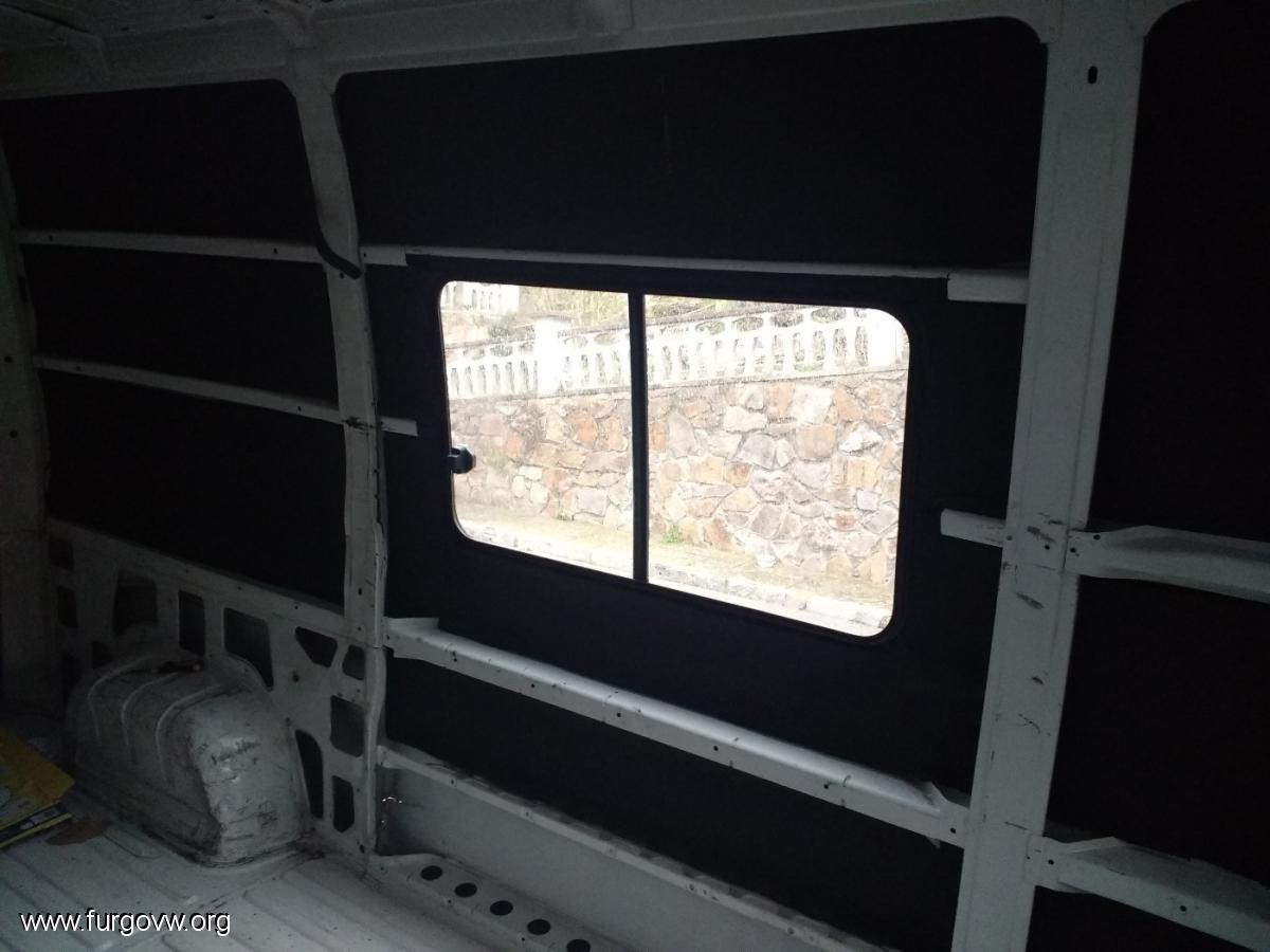

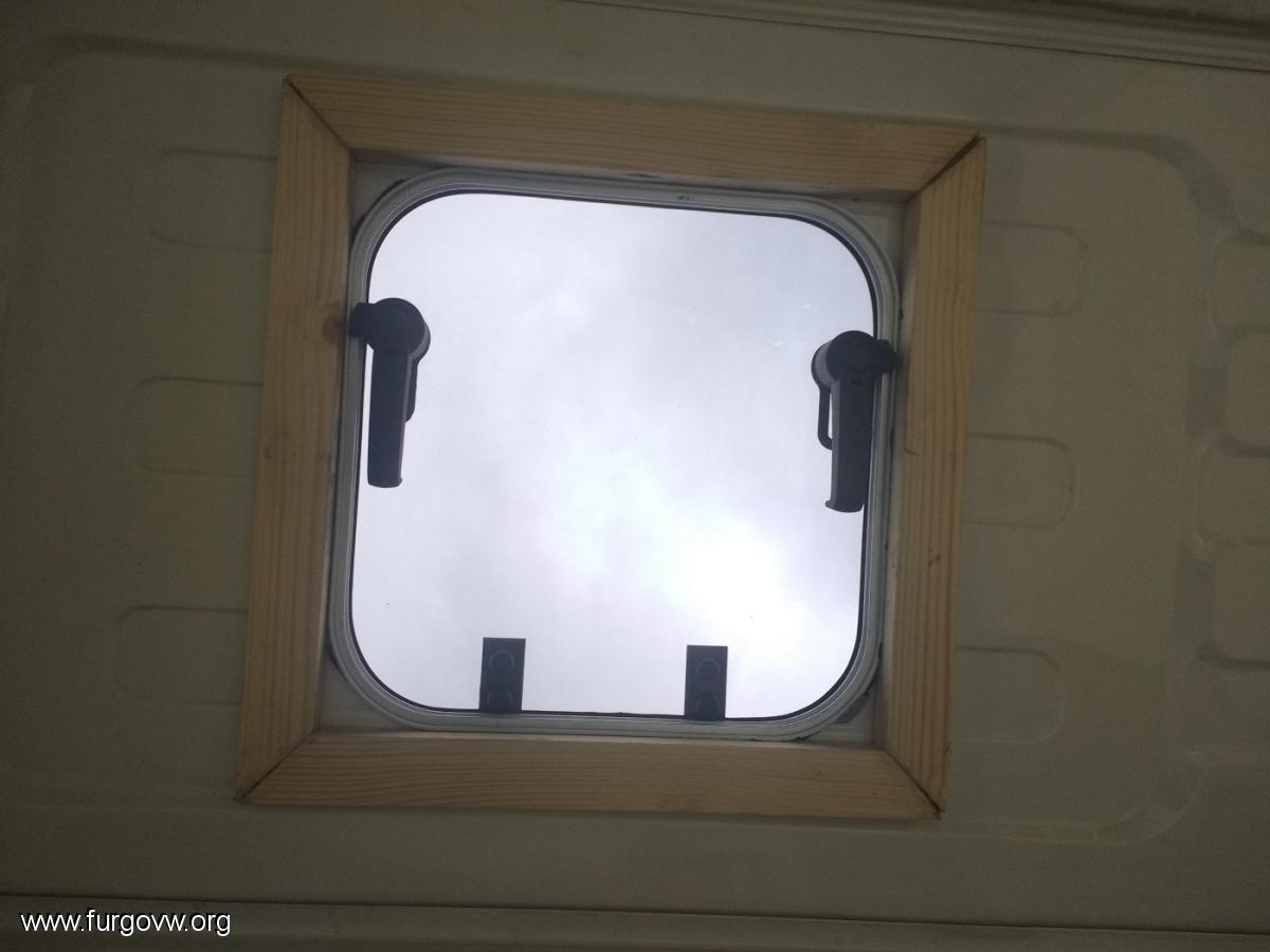

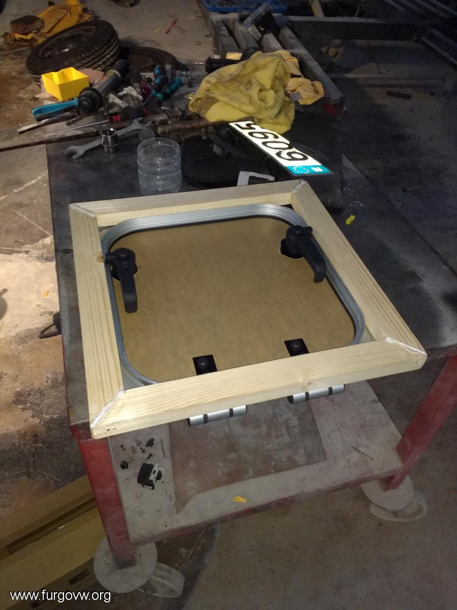

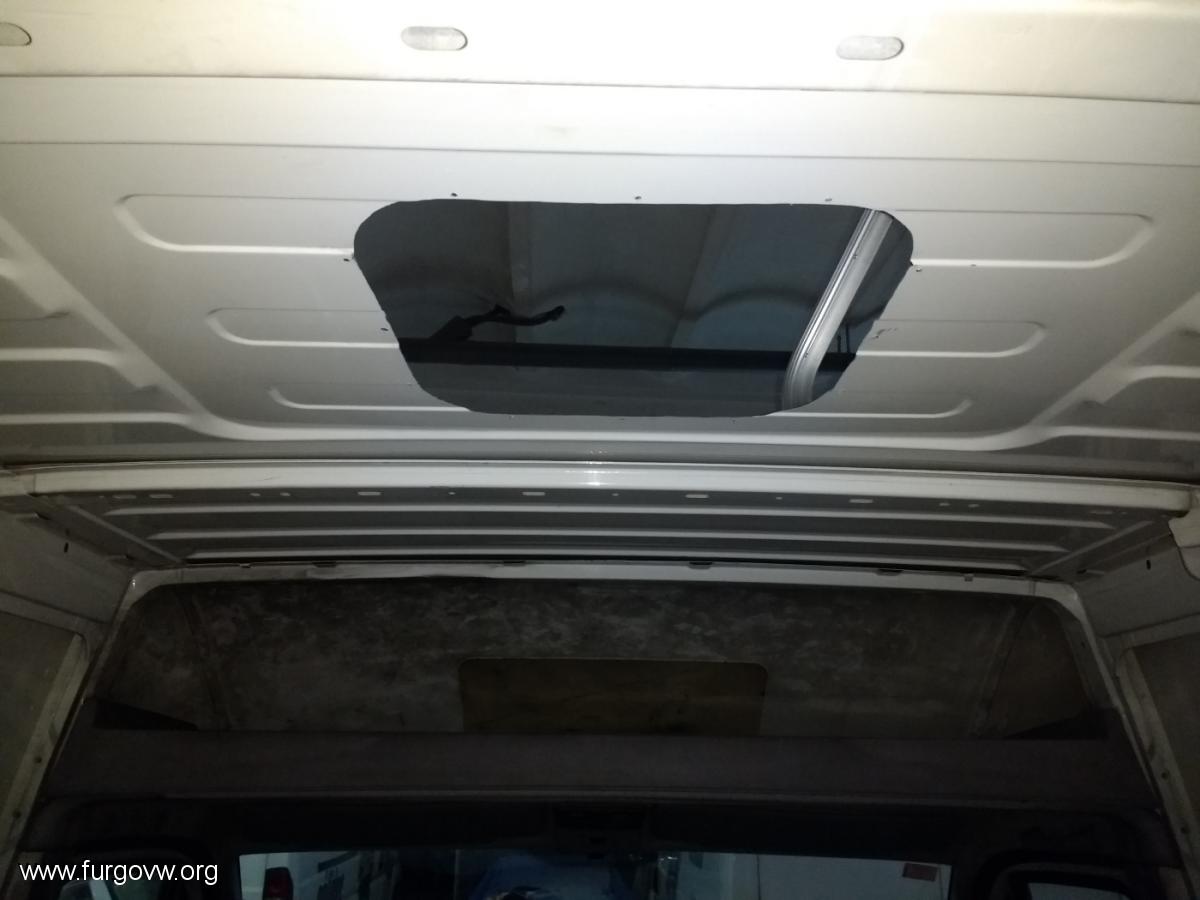

Ventana de otra Boxer, instalación y claraboya. Faltan algunas fotos del resultado final que iré subiendo, ahora me resulta imposible ya que estoy a 500 kilómetros de la furgo  .panico

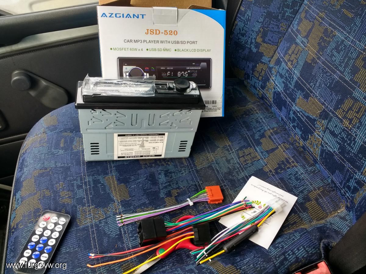

La radio que me acompaña de momento en mis ratos de curro dentro de la furgo, tengo que comprar unos altavoces ya que los que lleva están viejitos y da lástima escucharlos

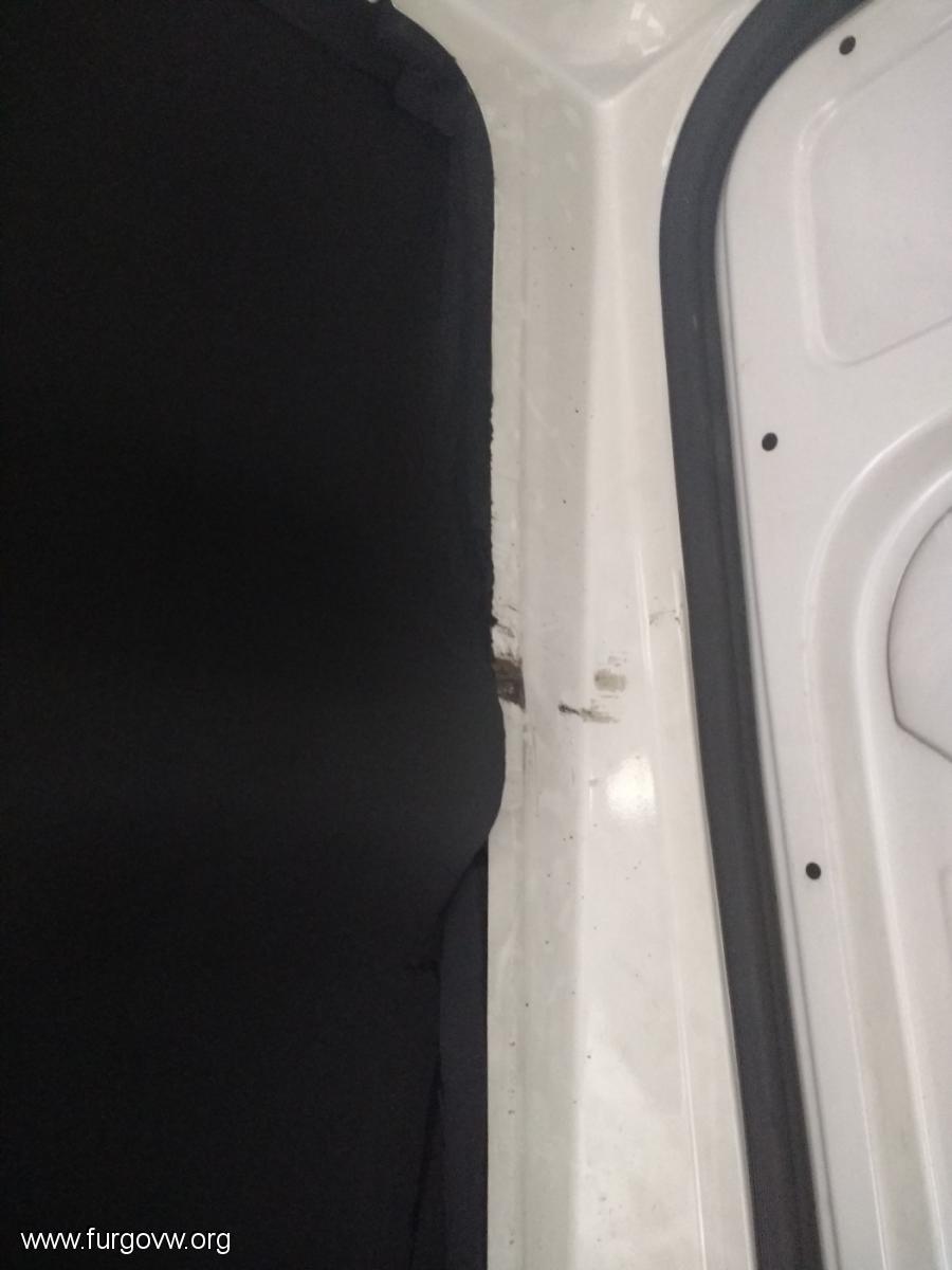

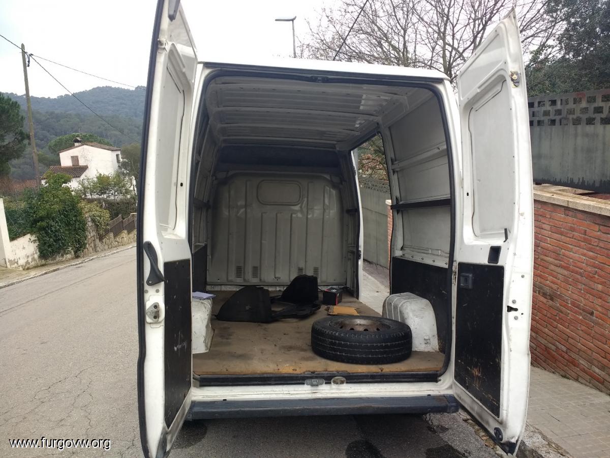

Hace un par de semanas comencé por quitar el separador de carga (aún tengo dudas sobre si dejar aislada la zona de carga...). Abrimos un buen agujero en el lateral para instalar una ventana (misión cumplida) y poner una claraboya (a falta de probar con la manguera parece que ha quedado bien).

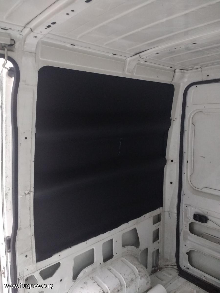

Limpiamos a conciencia la furgo por dentro con acetona preparándola para forrarla de Kaiflex... y en este punto estoy  .malabares

- Ventana segunda mano Boxer mixta
- Claraboya vetus planus 37x37

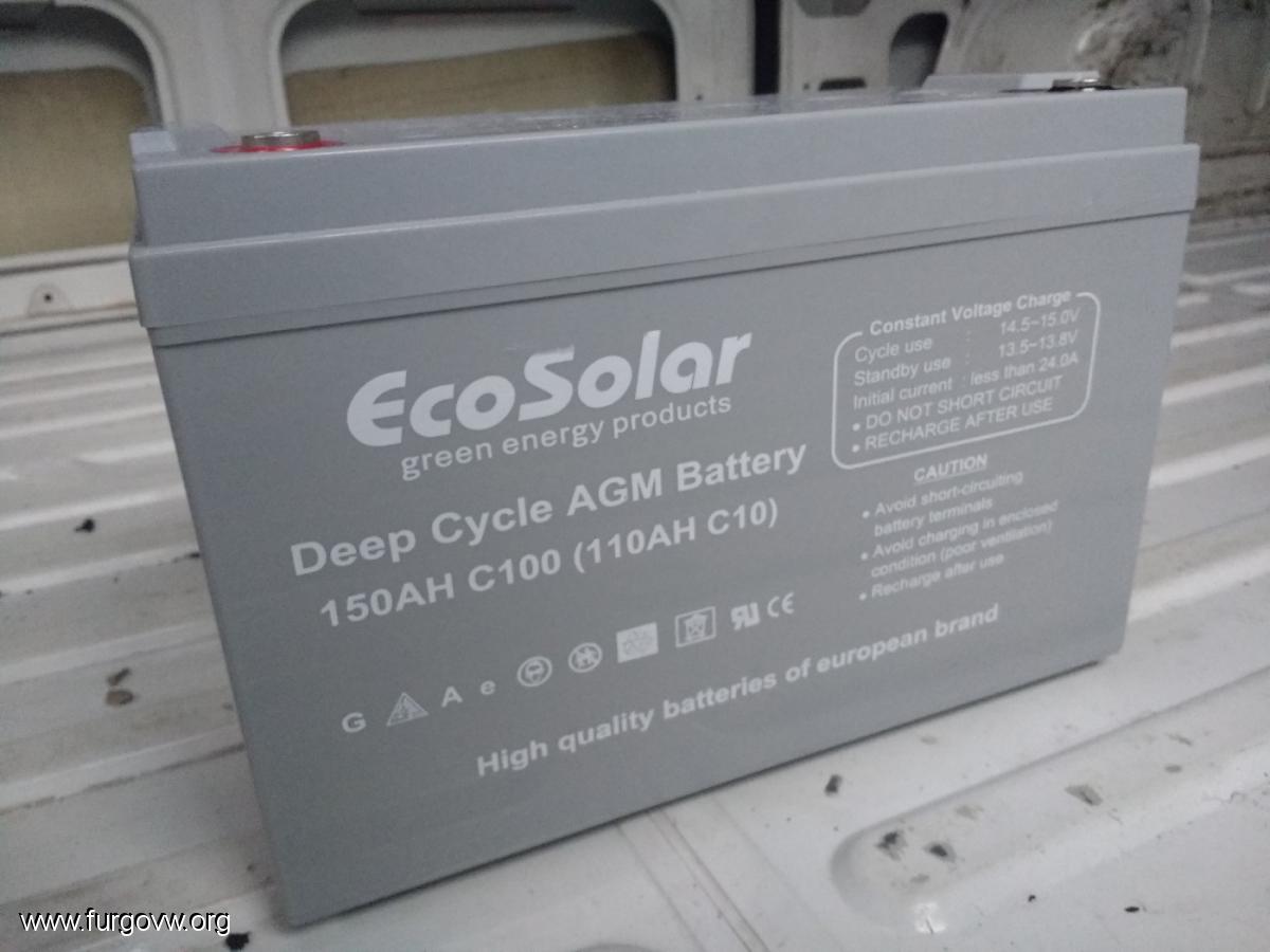

- Bateria auxiliar AGM 115A

Suelo: tras mucho leer me decanto por el polietileno extruido de 3cm, a continuación aislante reflexivo muy fino, para que ejerza de barrera térmica y de vapor; contrachapado marino de 15mm y parquet o vinilo. Se me había ocurrido usar espuma de poliuretano para los huecos que pueda dejar el polietileno extruido. También me planteo usarlo para el interior de algunos huecos donde no puedo llegar. Cómo lo veis?
Paredes y techo: Kaiflex de 2cm en contacto directo con la chapa, seguido de aislante reflexivo y panelado de pino
Tengo un paquete de lana de roca que me regaló un amigo. Según lo que he ido investigando no es de los materiales más recomendables para la furgoneta, por lo que probablemente se lo devolveré, si alguien tiene alguna sugerencia... bienvenida sea  :)

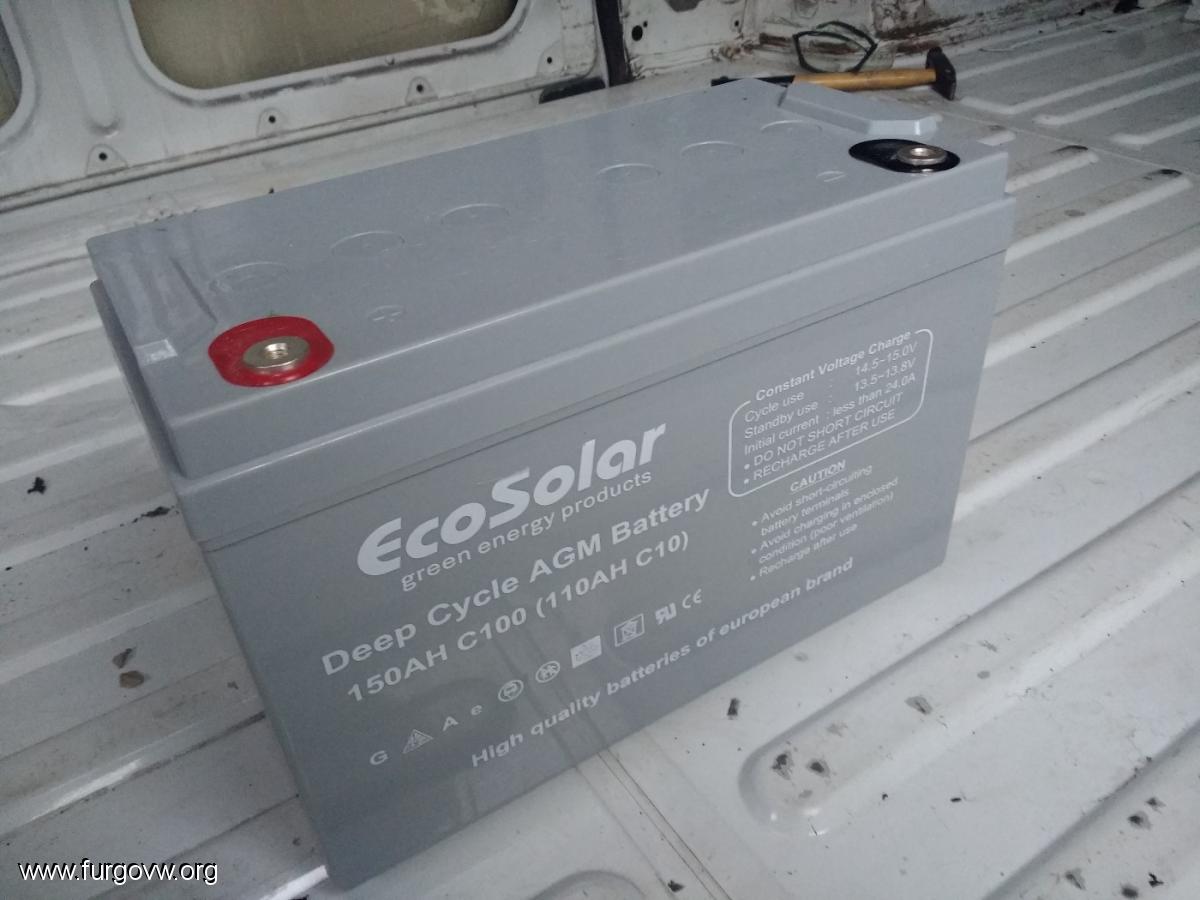

Batería auxiliar AGM 115A

Radio china (ya que me la entregaron sin radio)

Es una escotilla náutica si. En cuanto pueda cuelgo fotos ya instalada  ;)

- Prueba muy muy muy bien la claraboya y la ventana. No lamentes después.

La ventana ha aguantado ya varios días de lluvias intensas. La claraboya hace 2 días se puso a prueba con agua en forma de nieve. He estado fuera hasta hoy, nada más llegar he ido directo a la furgo y estaba todo seco, buena señal, aunque mi intención es probarla un día de estos con una manguera.

Bueno, pues aquí van algunas fotos que dejé pendientes ayer
Aquí se ve el bollo/golpe más preocupante de la furgo, desde dentro se ve la luz por los agujeros. Miden como 3 mm...mi intención es al menos taparlos, aunque no sé muy bien cómo ni con qué  .ladrillos
Ahí va la ventana y la claraboya
Aquí mis primeros pasos con el Kaiflex. OJO! A los que nunca lo hayáis usado, el adhesivo es muy potente, una vez entra en contacto con la chapa si tiras arrancas el Kaiflex, NO lo despegas  .confuso1
He puesto una pieza entera para cubrir todo el lateral, los huecos los he ido tapando con trozos más pequeños, sería conveniente unificarlos y sellarlos con algún tipo de cinta?
Y otra duda... podré poner el listón de madera para clavar las láminas del panelado atravesando el Kaiflex para fijarlo a la estructura de la furgo? O tal vez sea mejor retirar con un cutter el trozo de kaiflex que sea necesario para dejar espacio al listón de madera y que esté en contacto directo con la chapa?
Tratando de llenar los huecos para evitar que quede chapa al descubierto
En esta foto se ve como he metido hasta donde he podido el Kaiflex

El otro día me llegó la batería auxiliar  .palmas .palmas
Compré cable de 10mm para unir las baterías, pero creo que me tendré que comprar uno de más grosor, por lo que voy viendo en los bricos de algunos compañeros... Que grosor creéis que es el adecuado?
Seguiremos informando  :)
Feliz semana!
Salud!
Para unir las baterías 16mm o si tienes opción 25mm.
