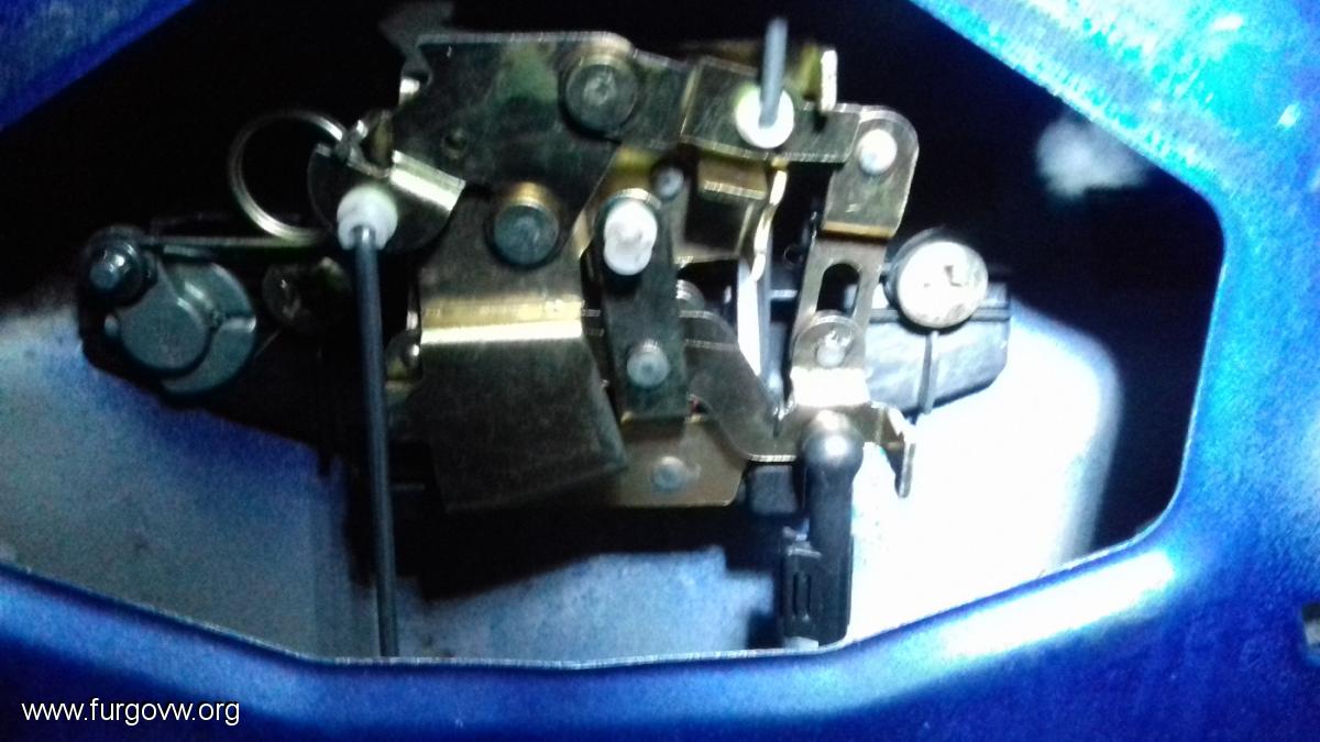

Gaditano... aki te dejo las fotos...comprueba ke la cerradura ke trae tu furgo, tiene l alojamiento superior para la varilla del tirador....

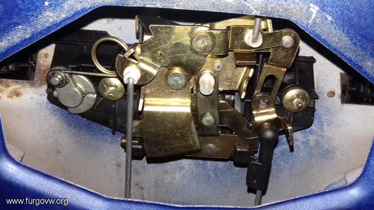

en esta foto veras, el actuador ke va al blokeo de la cerradura, es el capuchon negro alargado... justo encima, es la varilla ke va al tirador de apertura interior.... el de enmedio es el del cierre centralizado..... y el de la izquierda es el de la cerradura del porton , la ke actua con la llave.....

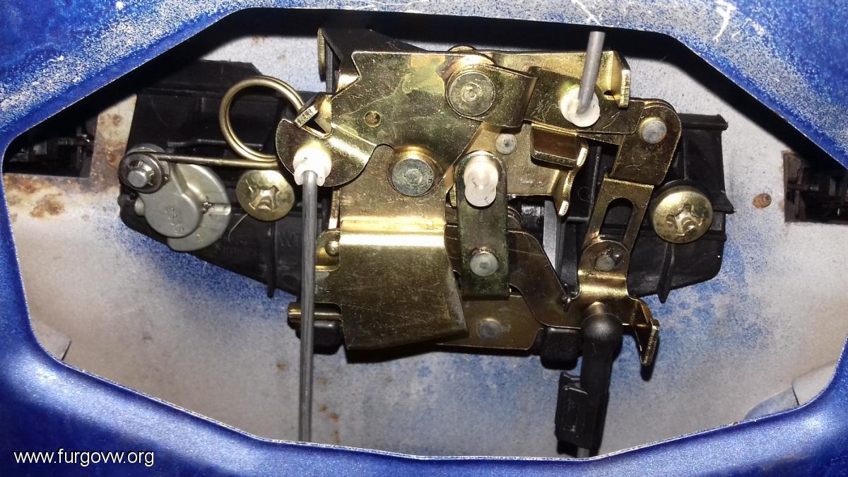

fijate en esta otra foto.. la distancia ke hay entre el capuchon negro y el tornillo...... aki esta la cerradura  cerrada
y aki con la distancia mas corta ...esta la cerradura abierta desde el interior..... el tirador superior actua sobre la varilla y el tirante del capuchon negro

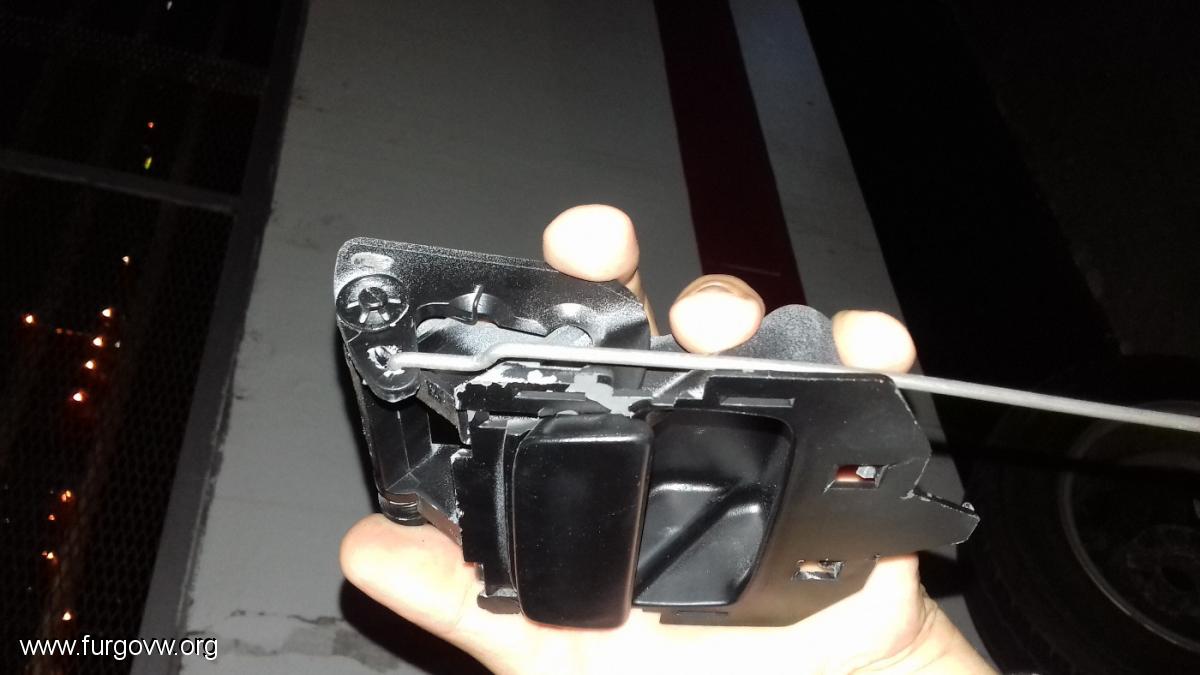

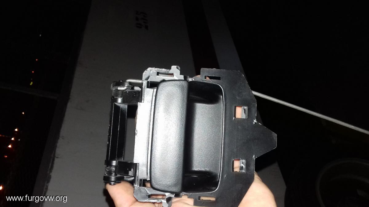

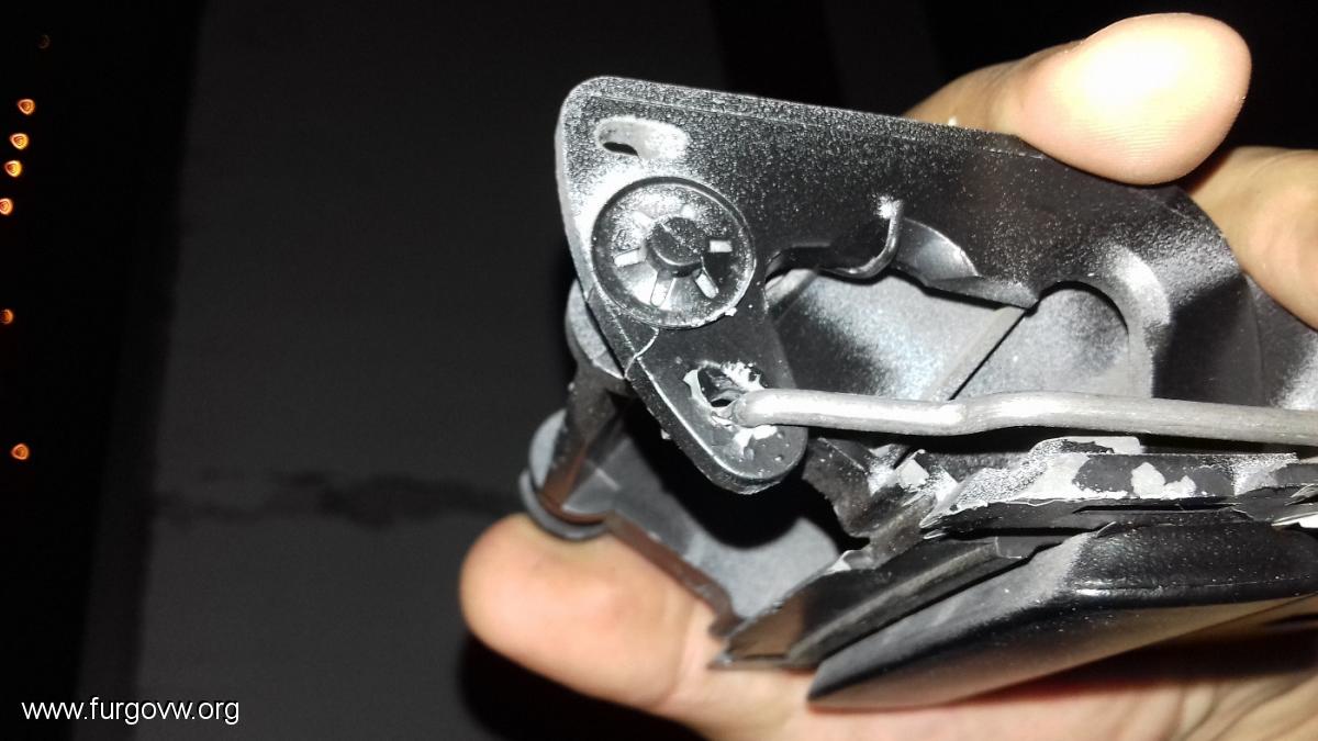

y aki en el tirador.... va la " S " de la varilla....
espero te sirvan de ayuda.. cualkier duda comenta a ver si te puedo ayudar ..

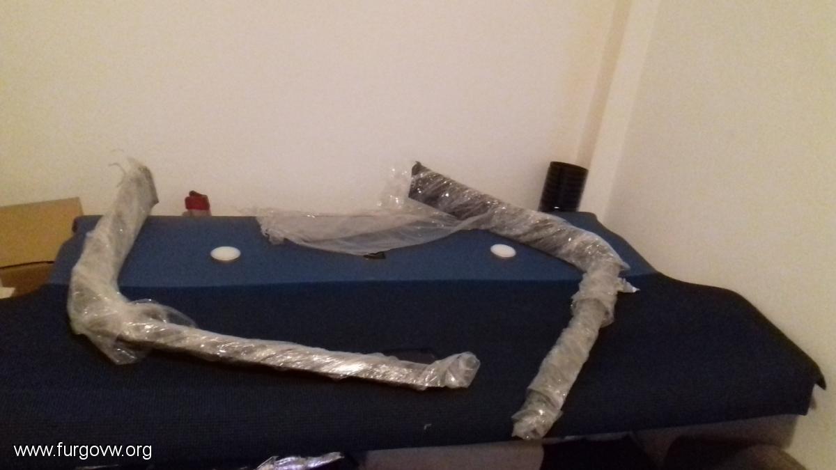

Gracias por la aclaración SoyGenin. No encuentro ninguno de portón así que creo que acabaré pillando el de doble puerta a ver si le hago algún apaño.
Stunab
Pues al final como no daba encontrado un embellecedor de portón, me hice con uno de doble puerta y he conseguido encajarlo. Como indica SoyGenin, el embellecedor tiene los enganches más cortos por lo que es necesario empujar bastante el tapizado para llevarlo al sitio, pero se puede hacer. Como el tapizado del portón tiene algo de acolchado, yo creo que ahora, una vez en el sitio, irá cogiendo la forma del embellecedor y asentará mejor. Por ahora no se cae, en caso de que no aguase bien os lo contaré por aquí. Llegado el caso, siempre se puede pegar directamente al tapizado sin enganchar a la maneta y tampoco se notaría.
