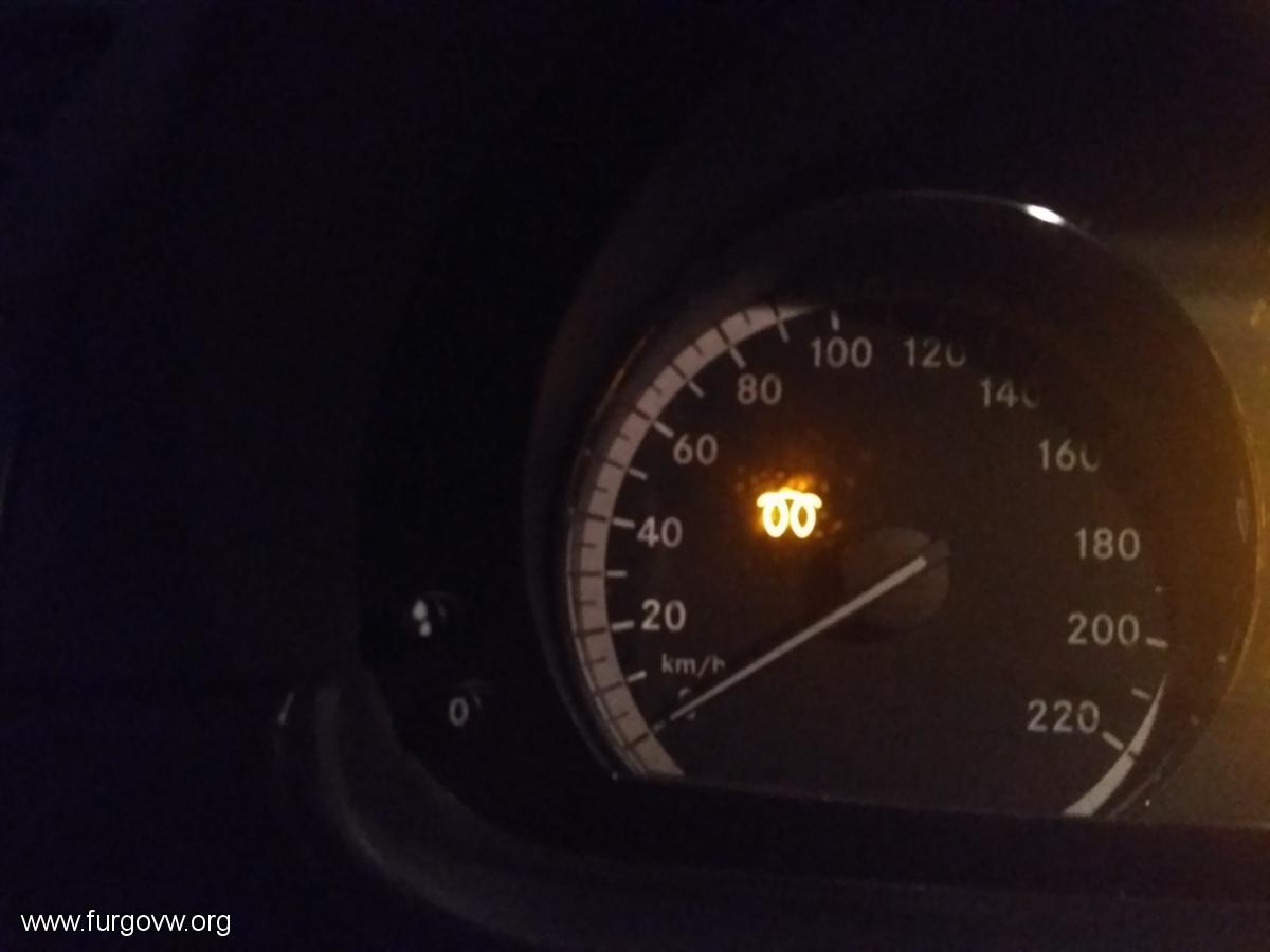

Buenas!!
Alguien sabe que es esta luz?? me sale al arrancar la furgo y al ratito se apaga.

Que tienes un calentador fundido.No es demasiado importante siempre que arranques bien.

siempre tiene que encenderse esa luz. unos 2 o 3 segundos y apagarse. cuanto te dura encendida? si tuviera un calentador fundido se encenderia la luz de fallo motor.

riccardo_moon
Cuando la arranco me dura algo más de 2-3 segundos, no llega al minuto, no lo he mirado pero debe durar no se 15-20 segundos
Arrancar arranco bien, sin problema.....
Andorra_van
puede que los calentadores te tarden un poco pero bueno no pasa nada. siempre deja apagar justo la luz antes de arrancar. ya te digo yo tengo uno mal y me sale la luz de fallo motor. si fueras a tener algun problema se te encenderia otra luz. a veces si hace muchio frio los calentadores tardan mas en apagarse.

riccardo_moon
Es que a mi se me enciende la luz despues de arrancarla la furgo, despues de dar al contacto

riccardo_moon
perdón que no me he explicado bien, de arrancar

riccardo_moon
Si, se apaga enseguida junto con las demas luces, arranco la furgo y se enciende durante unos segundos
Andorra_van
que furgoneta tienes? yo en la t5 me falla uno del tercer cilindro y me sale lo del fallo motor pero al ponerle el obd me dice que es el calentador. he estado leyendo y hay coches qe el testigo se queda encendido durante unos 30 segundos y despues se apaga para avisarte pero que no lo tengas encendido molestando. puede que si que sea calentadores. te pasa solo cuando esta fria? le cuesta arrancar mas de lo habitual en frio?  tienes posibilidad de enchufarle un obd? seguramente sea algun calentador que falla.

riccardo_moon
Es una viano del 2007. La furgo ha arrancado sin problemas estos días que ha hecho mazo de frio. Me pasa sobre todo cuando esta varios días parada.
No tengo obd aunque me plantee hace tiempo pillarme uno. Eso lo podre ver con el Torque ?
Andorra_van
pues nunca he usado el torque seria probarlo. por lo que dices seguramente sera un calentador que falla. y cuantos mas dias pasan y con frio y eso pues mas cuesta

Es la indicación de que están funcionando los calentadores de los cilindros.

Pero que funcionan o que funcionan mal?
