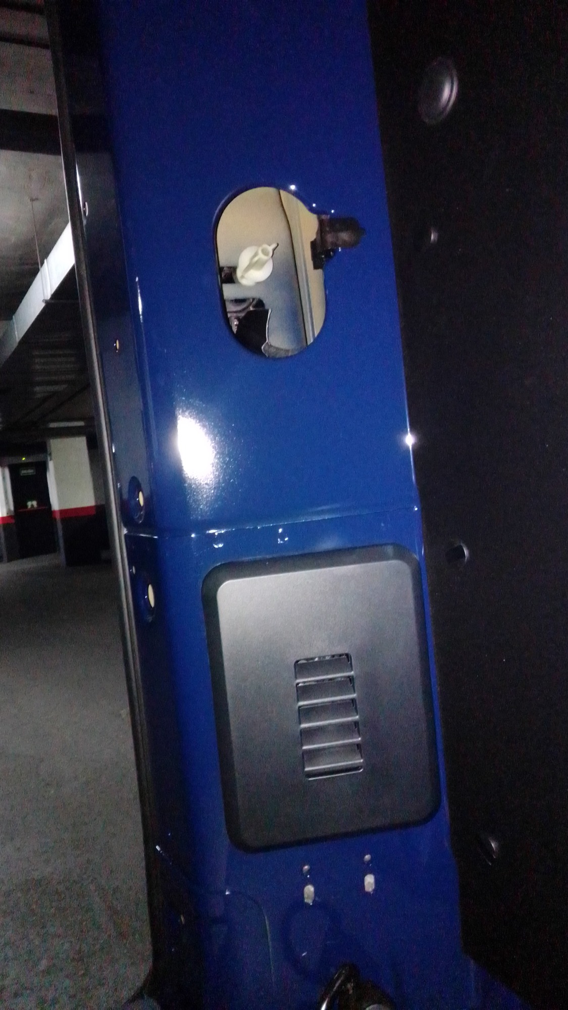

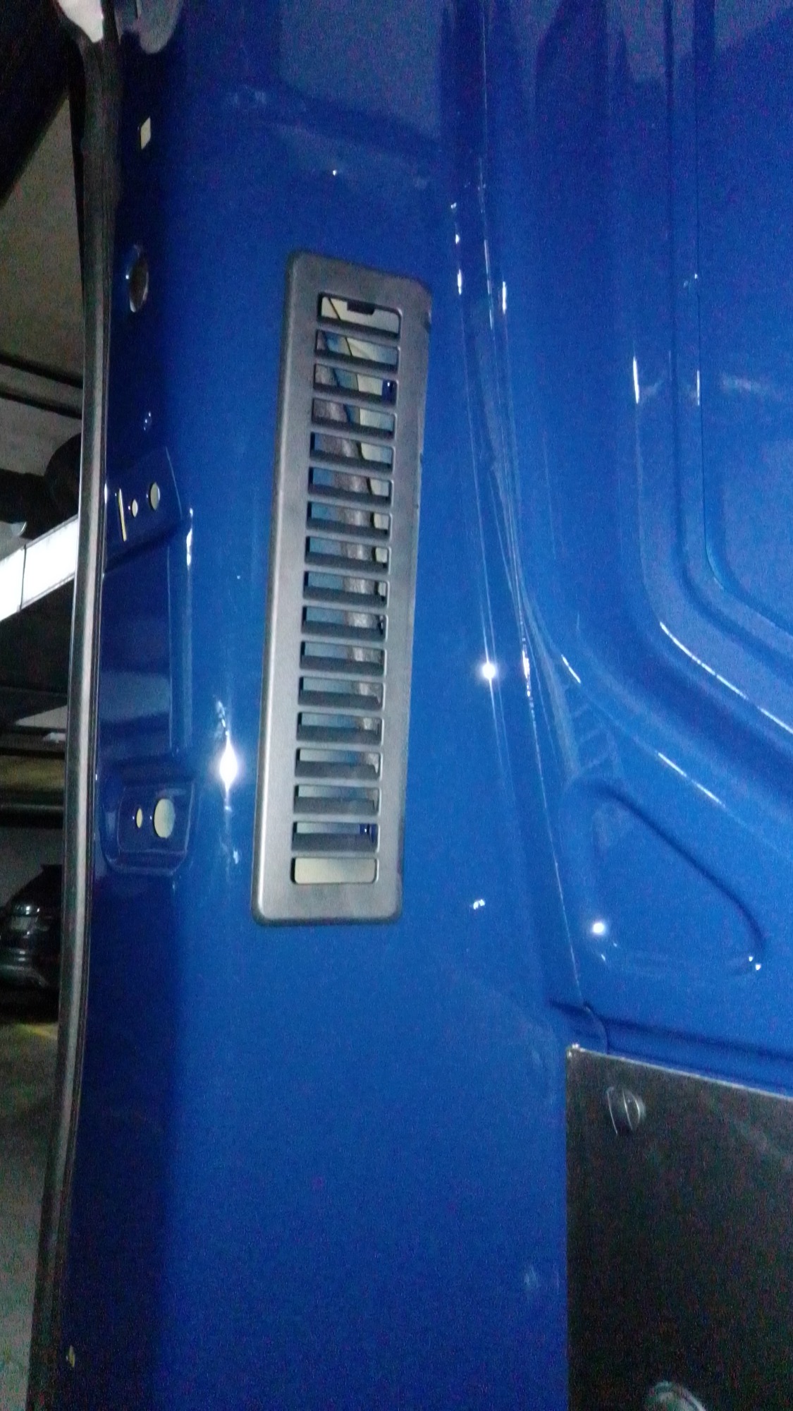

Aprovechando el puente que va ha hacer malo y seguimos sin poder movernos. Vamos a ponernos a aislar la furgoneta. En el pilar de la puerta trasera derecha tenemos unos respiraderos y un agujero para poder acceder a las luces, la duda viene de si habría que aislar también por encima o hacer malabarismos e intentar aislar por dentro de la viga. Si aíslas por encima, habíamos pensado dejar como un contrachapado fino con la forma para poder desmontar en caso de necesitarlo y acceder a las luces. He estado revisando, pero no aparece en las fotos que colgaste este dilema... .loco1
¿Como lo habéis solucionado los demás foreros? ¿Ideas?

Me imagino que esa rejilla respiradero tendrán su utilidad..quizás entre ellas que cuando se cierran las puertas no haga vacío y salga el aire por algún lado.
A ver si alguien puede arrojar algo más de luz al asunto pero tampoco creo que vayáis a fastidiar el aislamiento porque eviteis tapar esas rejillas

Buenas. Yo tengo esas vigas aisladas por dentro. Me lo tuve que ingeniar para poder hacerlas enteras de arriba abajo.
No descarto en un futuro aislarla por la parte exterior como dices y cubrir el kaiflex de alguna manera con polipiel o algo así.
Los respiraderos de la parte de abajo son para lo que comentas y para tener acceso a algunos cables que hay, si quieres puedes anularlos igual que todos, los de arriba del todo si que no tiene mucho sentido. Los del medio son necesarios para poder quitar la tuerca que fija el piloto trasero. Esos si quieres los puedes cerrar, solo debes de tener en cuenta que tienes que quitar la tuerca de plástico del piloto por si alguna vez lo tienes que desmontar.

Muchísimas gracias por los aportes! :)
Intentaremos ingeniárnoslas para meter el kaiflex por dentro
