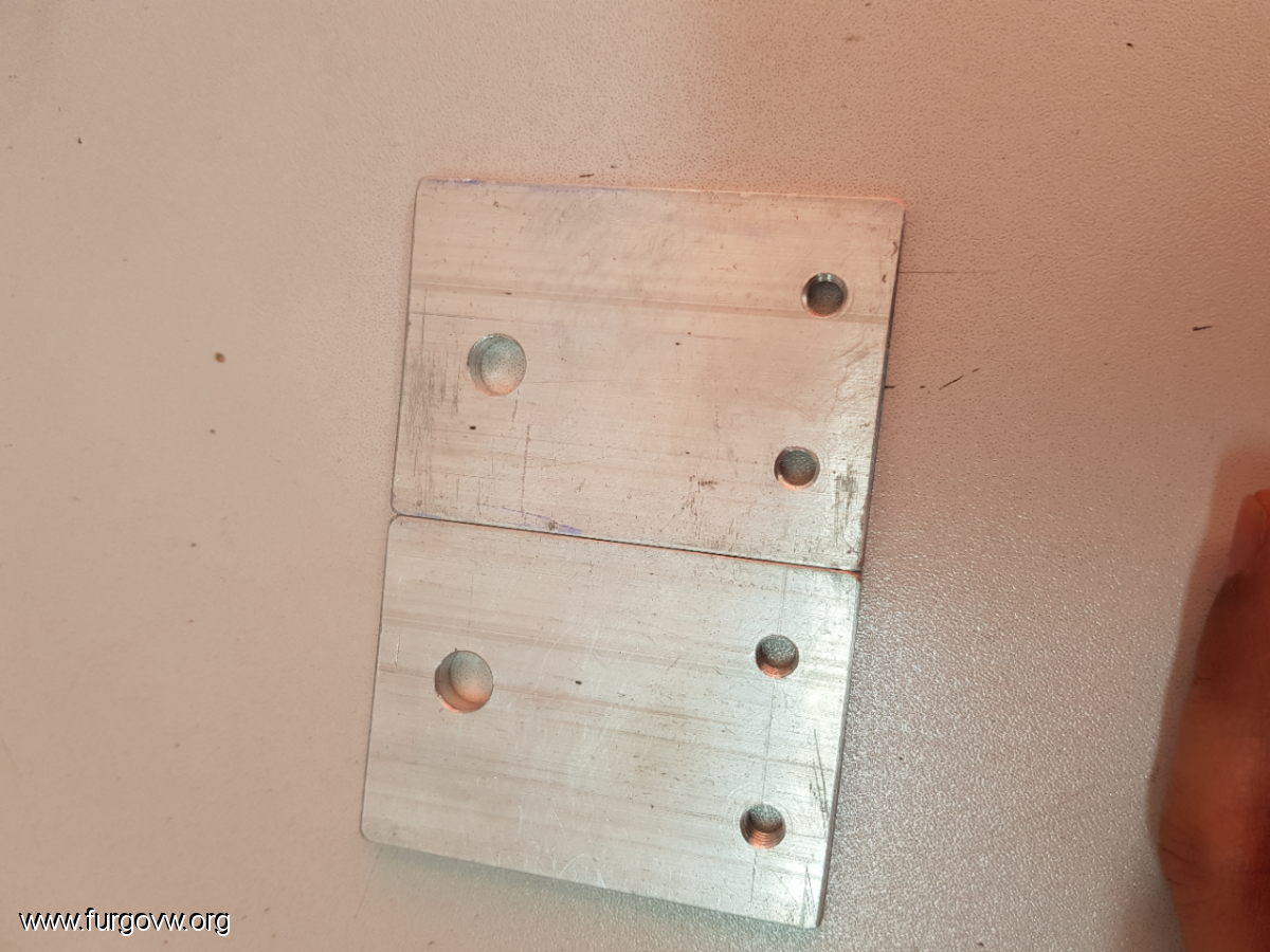

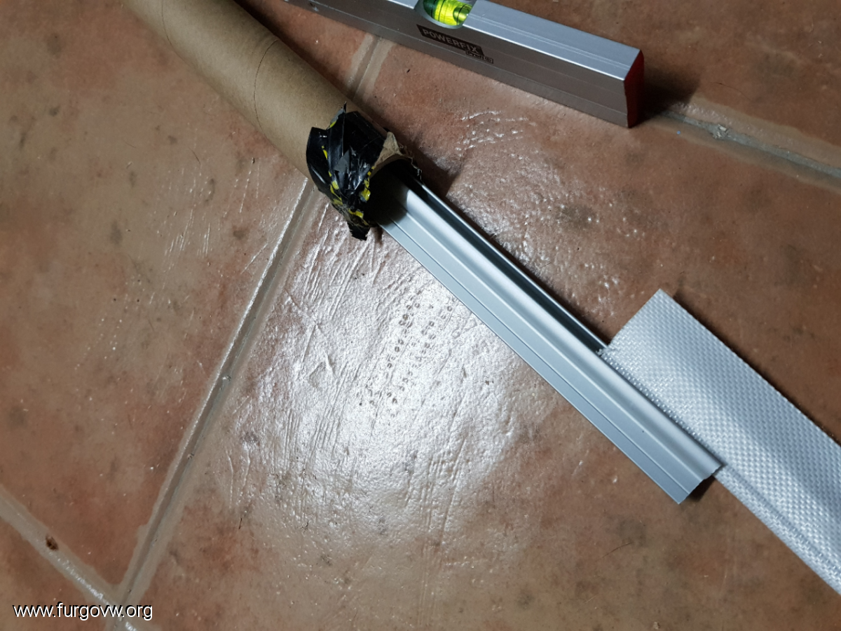

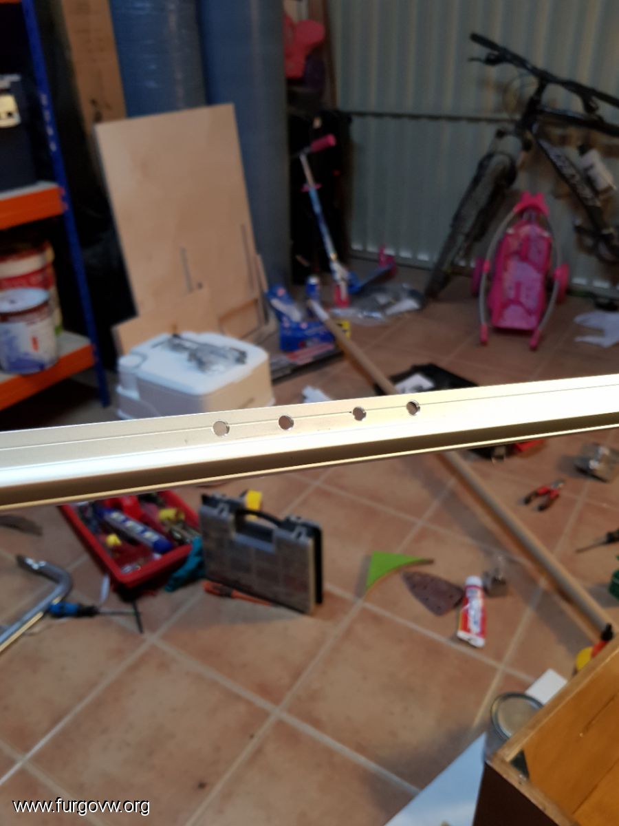

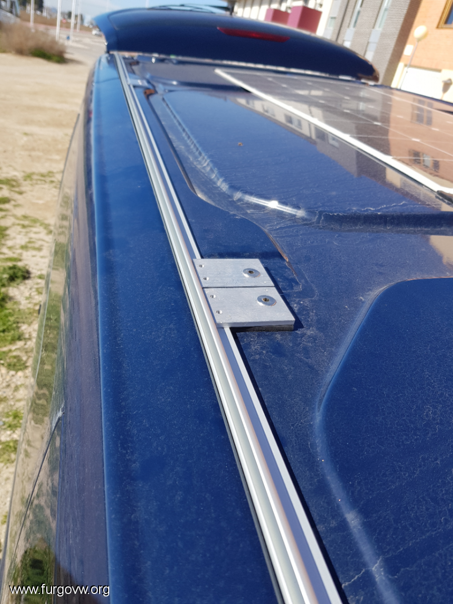

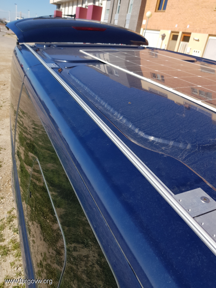

Bueno, pues después de bastante tiempo sin hacer nada me decidí a comprar el carril para colocar el toldo del decathlon
El carril y el bordón es el que hay en luluka.
No me convencía mucho como lo había visto puesto en otras furgos, directamente atornillado a los agujeros donde va la baca, así que decidí hacer unos soportes en aluminio que tenia por el trabajo y de esta forma colocar el carril justo por el lateral de la furgo para que quedase lo más recto posible. En total son 6 soportes. Dos en la parte delantera, dos centrales y dos atrás.
Una vez fabricados los soportes marco la posición donde van fijados los tornillos en el carril y a taladrar.
Y el resultado final ha sido bastante satisfactorio.
Se nota que he estado andando por carriles  ;D ;D

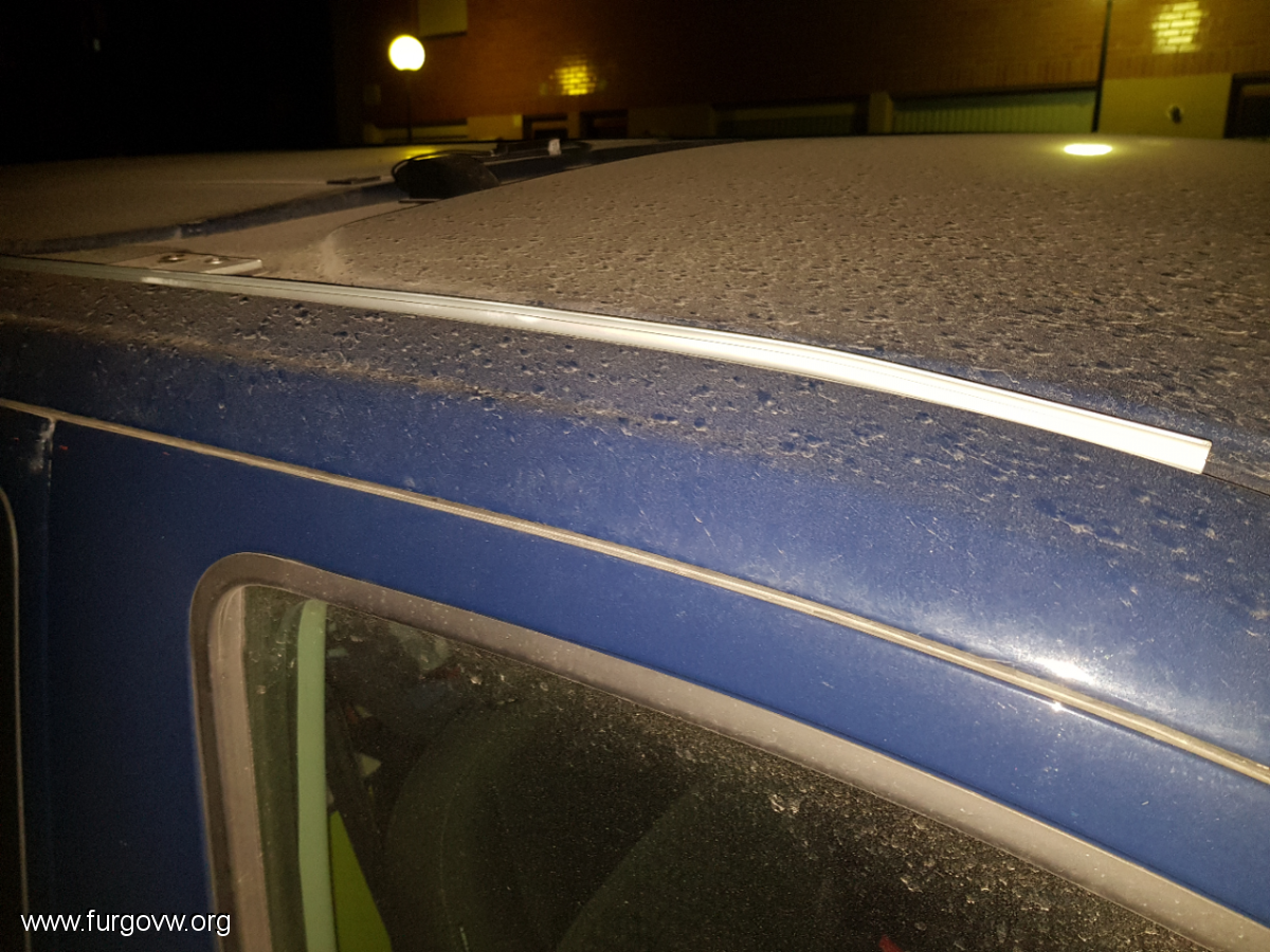

Al rail puesto así, le veo un inconveniente, y es por lo que yo no hice algo similar, y es que el toldo va a estar en contacto con la capa. Cuando entre polvo entre chapa y toldo, y este remueva con el viento, va a ir "lijando" la pintura dela Furgo, y se va quedar mate y con arañazos. Es una putada, pero es mejor elevarlo o ponerlo en el lateral de la Furgo sobre la corredera

Abril 11, 2019, 11:38:03 am #107 Ultima modificación: Abril 11, 2019, 11:42:51 am por Linux4ever
Cita de: jonymepeino en Abril 10, 2019, 22:51:23 pm
Muy guapa la furgo, y la mesa es un detalle muy chulo!!
Gracias, se hace lo que se puede.
Pues no me había parado a pensar eso, al final le pondré algún vinilo o algo para evitarlo. Gracias por la observación.  Donde dices de ponerlo estuve a punto, pero a ultima hora me decidí ponerlo sin taladrar y usar la fijación de la baca, si me decido a poner un toldo algún día no quería dejar esa parte agujereada.

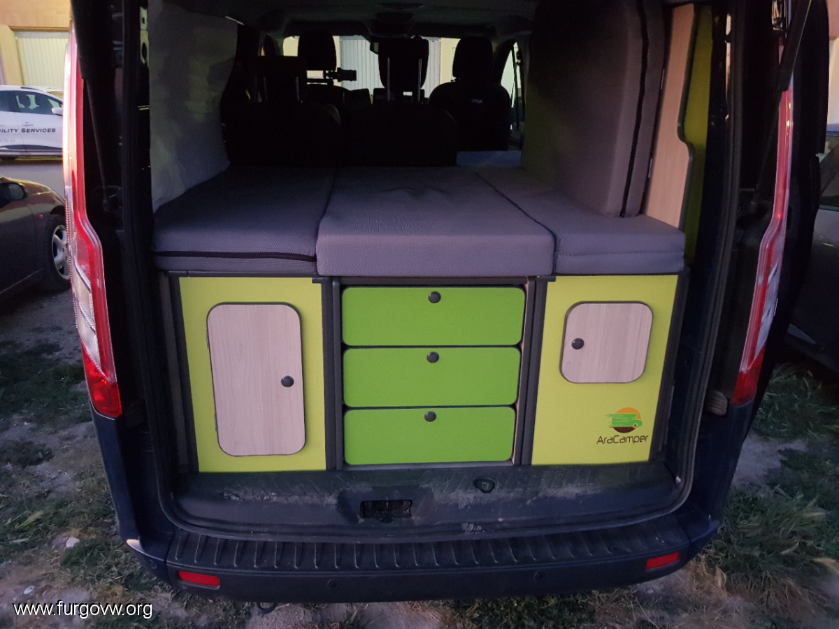

Xema: tengo mucha curiosidad por ver como se enganchan los muebles de furgomanía, ¿Puedes poner unas fotos, porfa? y sobre todo, ¿Pillaste el módulo del potti/nevera? Ese si que no se como lo enganchan a los anclajes del asiento individual....

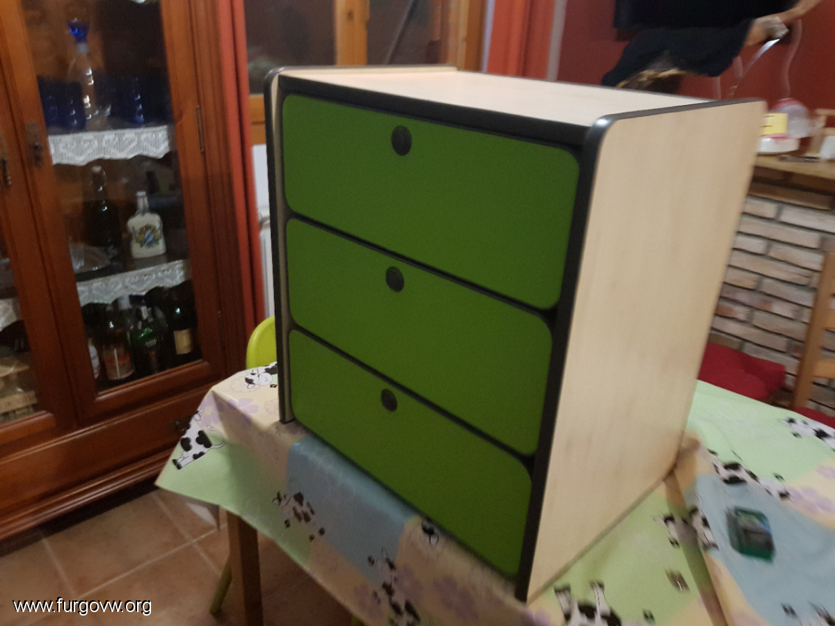

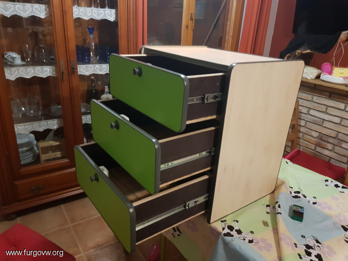

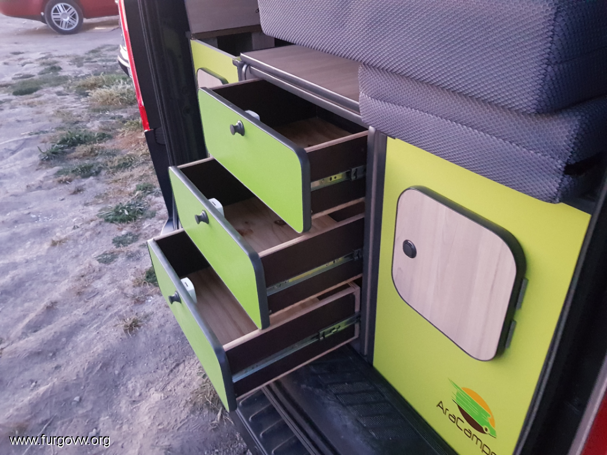

Un pequeño mueble que pidió mi mujer que le hiciera para poder tener la ropa mas accesible y organizada. Una cajonera con 3 cajones, no es que sean muy grandes pero suficiente para llevar la ropa de una escapada de fin semana. Para nosotros es muy funcional y después de haberlo probado en un par de salidas resulta imprescindible. Lo mejor es que se puede sacar de la furgo fácilmente y se puede colocar en cualquier sitio, para nosotros que vamos varias veces a campings lo colocamos en el avance y sirve ademas de mesa auxiliar.
Está hecho con contrachapado fenólico de 15mm. Algunas partes como las tapas de los cajones han sido pintadas de verde y el resto está con vinilo autoadhesivo color olmo. Los cajones están hechos con contrachapado de carrocero. Todo el mueble ha sido hecho con los trozos de material que me quedaban por casa de otros trabajos.
