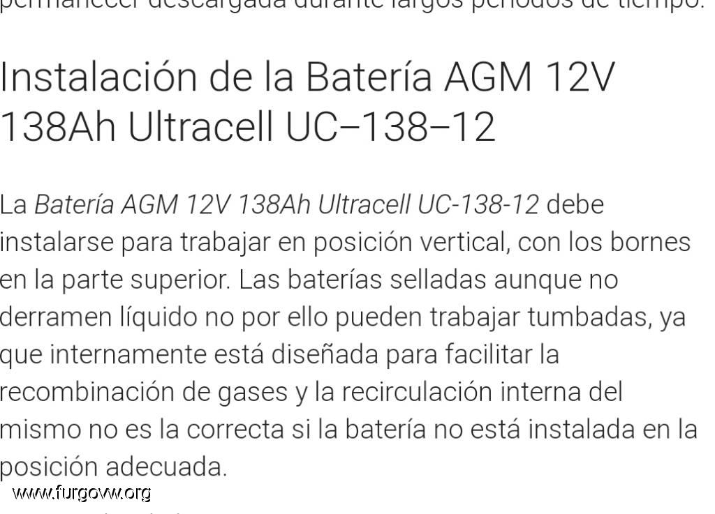

Yo no es que dude pero sí desconfío cuando en cada sitio me dicen una cosa distinta...
Esto entonces?
Jordi lopez
Pues yo no se que decirte sobre lo que pones, sólo puedo decirte que en todas las webs, pone se puede instalar tumbada, que por el foro hay muchos compañeros que las llevan tumbada y que yo soy uno de ellos , siempre sentí que agm y gel podían, las de ácido no, en 2 años que hace que la llevó no a dado problemas ni e sentido a nadie que diga lo contrario,
Valla jaleo que hay con esto, al final compras una cosa que difícilmente sabes si es gel o agm , si pueden ir tumbada o no.
Siento si la lie, pero lo que si se, es que la mía seguirá igual el espacio dedicado a ella se construllo para ir tumbada
Quin caloret !!!
prisamata
Es que es lo que tú dices, que no hay nada claro al respecto. Yo la llevo en vertical porque tengo espacio, pero me gustaría saber si realmente hay un acortamiento de la vida útil si se instalan tumbadas por un futuro.
pabgarde
Yo por eso no quise decirlo como si fuera una verdad total pues aunque en la mayor parte de sitios dicen que se si se puede, a veces he leído lo contrario y supongo depende del tipo de batería.
Por ejemplo con las Ultracell UCG que parecen un tipo mixto, quizás ese puede ser un motivo para que no se puedan tumbar. Pone que el electrolito está "ligeramente" gelificado.

Yo tenía muy claro que me iba a comprar una ultracell agm de 115 ah, pero he leído unas instrucciones de instalación del fabricante donde explica que no es conveniente colocarlas en una posición que no sea vertical, por un tema de gases, no es que sea peligroso ni nada, pero si afecta al rendimiento o duración de la batería, según lo que he leído.

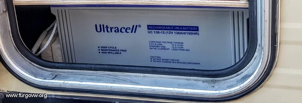

Hostia pero y esto cómo va, son baterías falsificadas o cómo es el tema?
Porque yo les compré hará un par de meses una de 138A(verdad que me chocó no verla en otras tiendas), pero googleé un poco y las opiniones eran buenas(incluso en este foro). Entonces, es falsa, o les cambian la numeración?
Me dejas con el culo torcido.
Edito: viendo lo que pones, y comparando datos, parece que la mía puede ser de 120A. Lo gracioso es que viene marcada claramente como de 138. Mu raro todo la verdad.

Tranquilo hombre, no te alarmes.
No creo que estemos hablando que hagan falsificaciones. Tan solo creo que cambian las referencias para hacernos creer que compramos una batería de mas capacidad a un precio "menor".
Y como las refs no existen en otros proveedores pues no puedes comparar precios.
Hablas de la UC138-12?.
No la encontraste en mas sitios pq no es una ref que exista en Ultracell.
O mucho me equivoco o es realmente la UC120-12.
Aquí las refs de ultracell:
http://www.ultracell.es/products/uc-batteries/12v
Qué pone en la batería?.

En la batería pone UC138-12?.
Confírmame
prisamata
Eso pienso yo, que es la de 120,comparando medidas y demás, pero en la batería pone 138 y si están remarcando me parece una estafa, la verdad...

Cita de: prisamata en Febrero 19, 2018, 01:52:43 am
Voy a editar mi post, por si me estoy equivocando.
Igual tienen un acuerdo con ultracell para cambiar referencias....
Lo raro es que ultracell siempre ha especificado carga  C10 o incluso C8.
Y estos lo hacen a C100
Hay que joderse
