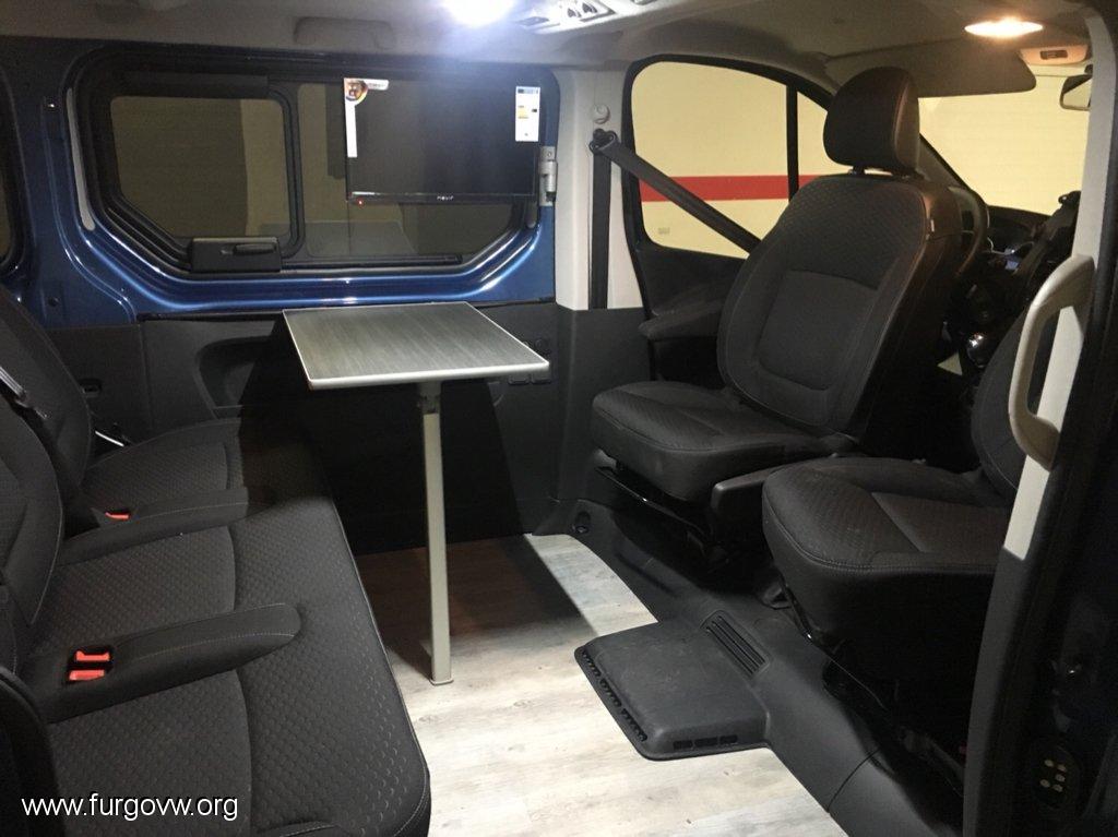

Interesante opción esa de batalla larga y ponerle techo. He coincidido con alguna y son muy amplias. Unas preguntas que me surgen:
Llevas asientos giratorios delante?
La banqueta de la furgo se hace cama?
Le metiste calefacción?
Viene bien panelada por dentro o mucha chapa?
Para dejarla con eso, techo, calefacción, cama atrás y asientos giratorios, de cuántos euros hablamos?
Si la mía si que lleva asientos giratorios, y también la banqueta de hace cama, el tema de que si viene bien panelada l verdad es que no lo sé, por qué compré todos los materiales, y después de varios meses intentando ver cuando comenzaba a hacer la camperizacion me vi obligado a hacerlo en una empresa ya que por falta de tiempo me era imposible dedicarle las horas que precisa, si lleva una calefacción estacionaria webasto air top 2000S de un camión adaptado con un inversor 12/24 y va de lujo. Entre material, mano de obra, homologación y demás el precio es de unos 11/12 mil incluyendo techo también, pero está muy muy bien equipada de todo, placa solar, inversor onda pura, agua caliente, nevera, todo lo que puedes precisar en una furgoneta de este tamaño lo tienes.
nukacho
Muy chula y bien equipada!! Es una muy buena opción por el tema de ser de batalla larga. Esos cms de más se deben notar. Disfrutarla mucho!!

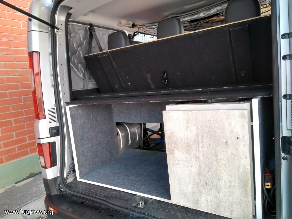

Pasadas las vacaciones, aquí os dejo alguna foto de lo que hemos "apañado" deprisa y corriendo para poder empezar a disfrutar la furgo. Ya comenté, en mensajes anteriores, las ideas que tenemos para la furgo, pero hemos decidido empezar por lo básico (haciendo algo provisional) e ir cogiendo experiencia en salidas para ver las necesidades que nos surgen.
Vaya por delante que es nuestro primer "brico" (se aceptan críticas) y los materiales que hemos usado no son los más indicados para estos fines, sino lo que teníamos por casa y comprado lo más barato (así podremos modificarlos sin pena hasta tener el definitivo ;D)

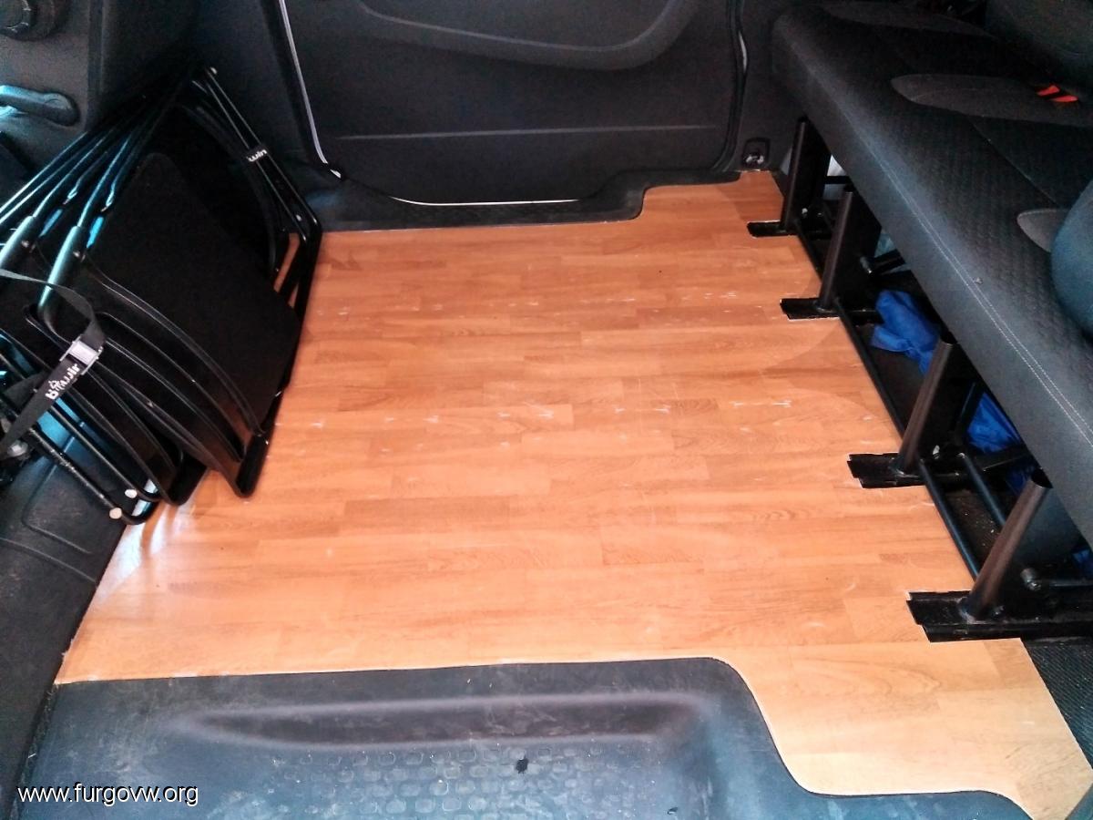

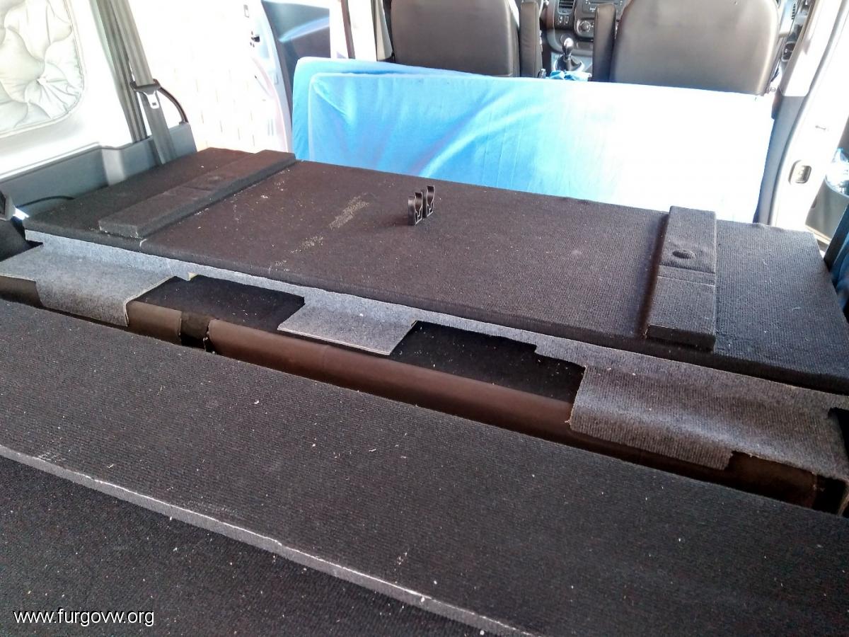

Comenzamos por el suelo, el original está bien pero se ensucia enseguida y aunque se limpia muy rápido fregando queríamos protegerlo un poco así que compramos un tablón de MDF, el más finito que había en el Leroy y tras cortarlo a medida le pegamos el suelo vinilico.

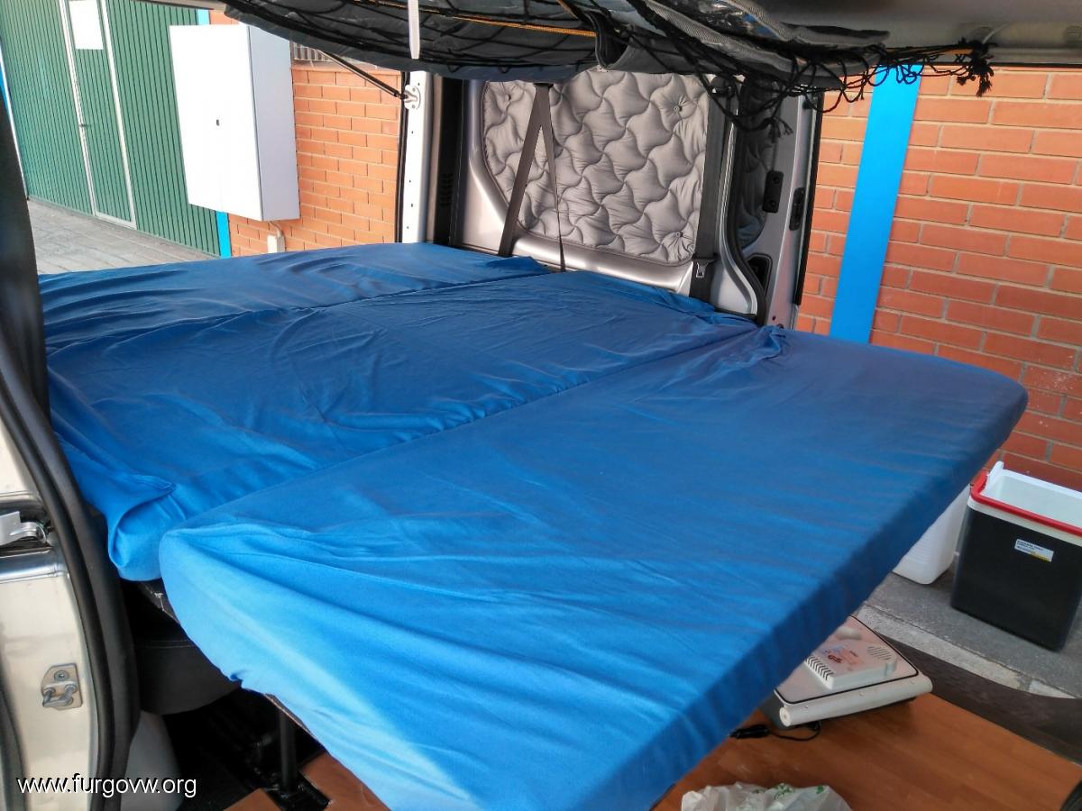

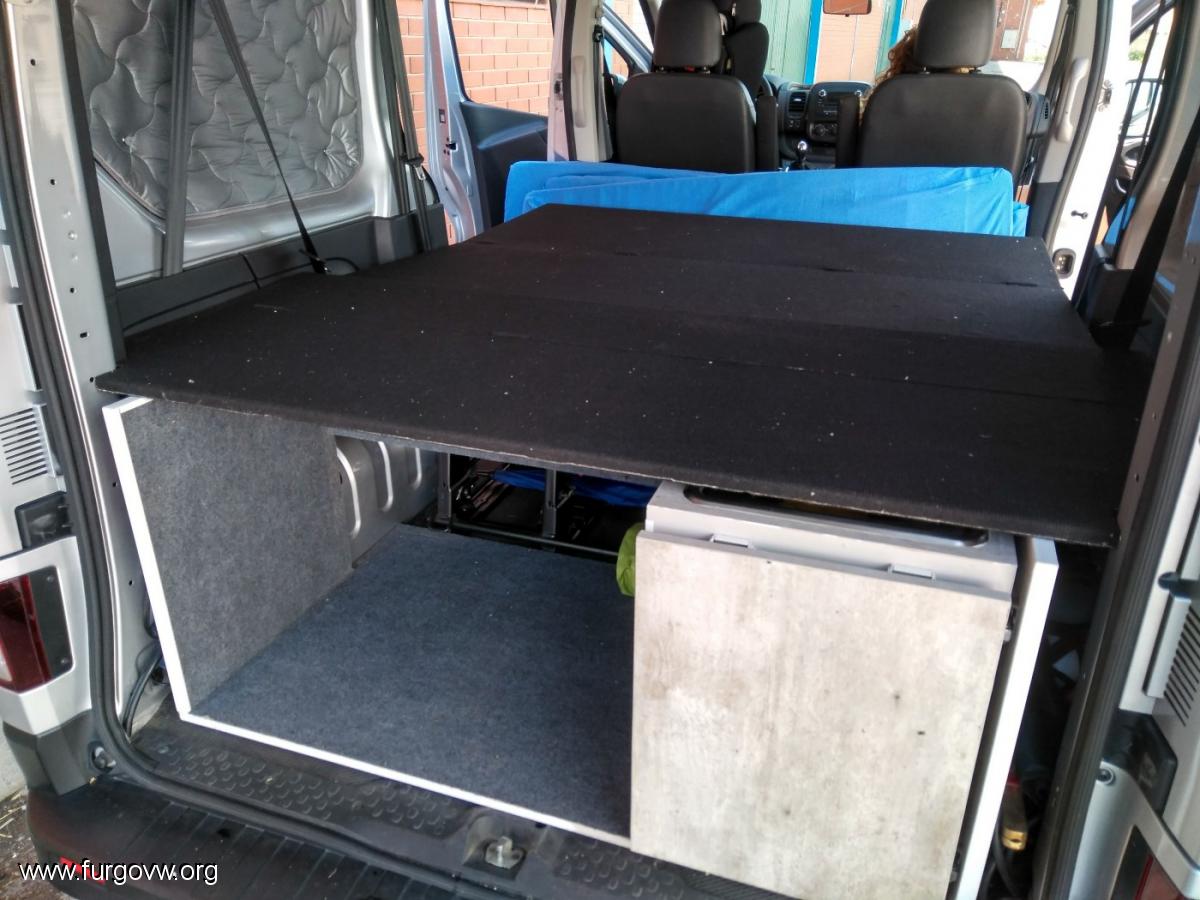

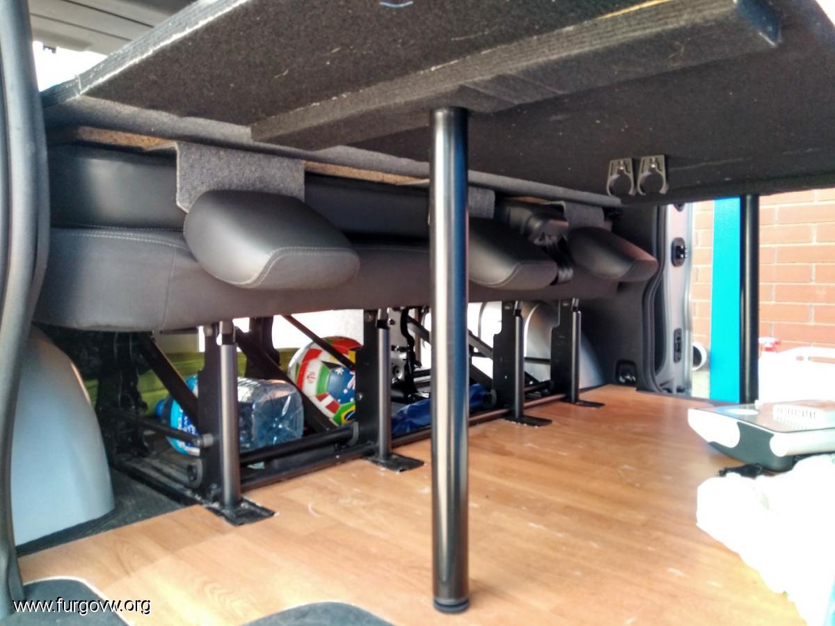

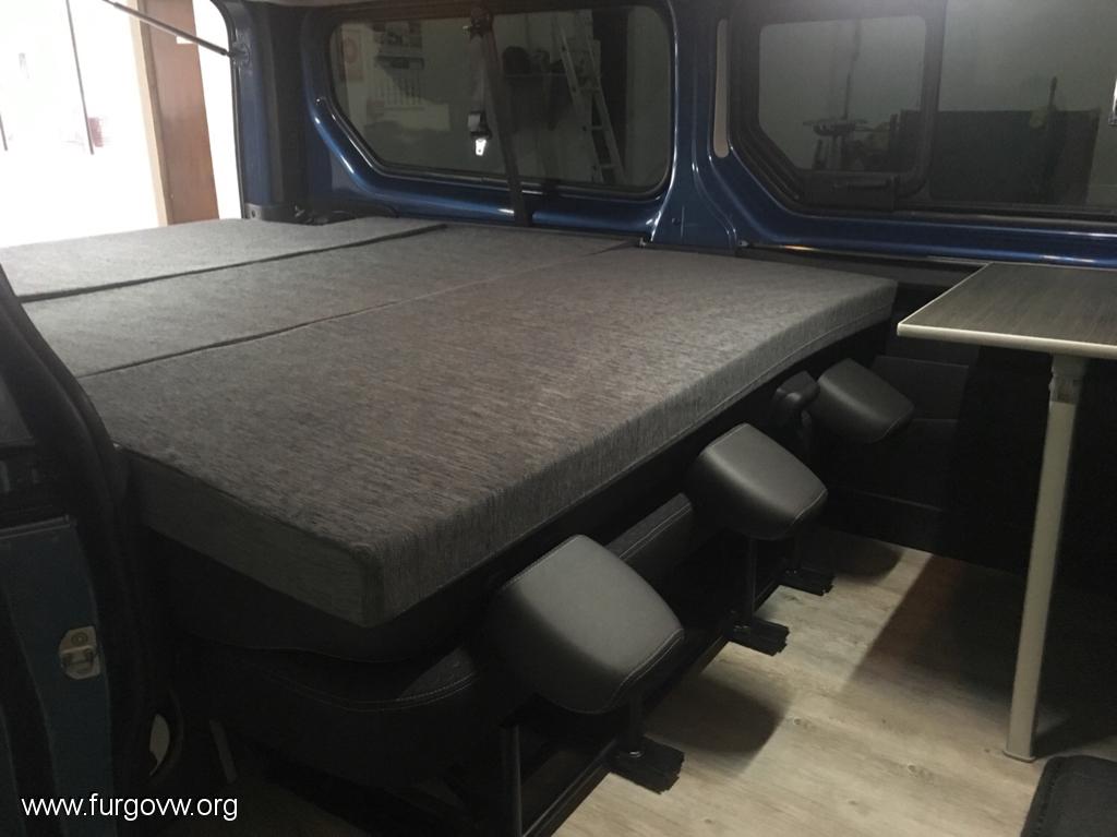

Lo siguiente que hicimos fue liarnos con la base de la cama que va sobre el respaldo del asiento. La idea es sencilla, dos tablones sujetos al respaldo que al tumbarlo una de las solapas se quede en el respaldo y la otra se abata hacia adelante y forme una superficie plana gracias a unas patas roscadas. Pusimos tablero de pino de 1,8cm de grosor y fabricamos una estructura metálica que sirviera para sujetar los tableros al asiento. Este tipo de madera es "madera blanda" así que hay que reforzarla, de eso se encarga la estructura, en el lado de los asientos, y un par de trozos sobrantes de los tablones puestos en la otra solapa sobre los que van las bases de las patas.

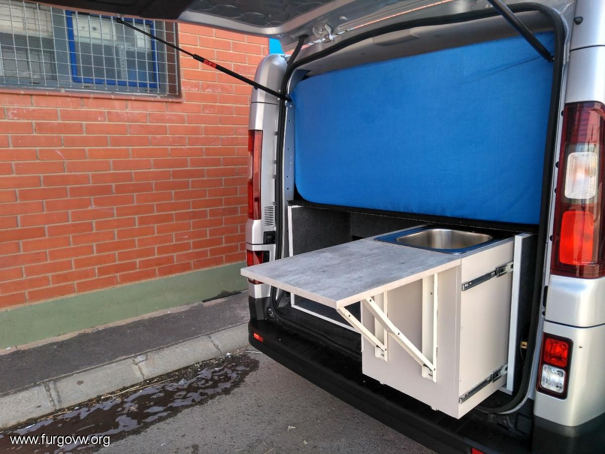

Y para el mueble trasero hemos usado tablero de MDF de 1,6cm (laterales y suelo) y de pino para la superior. El "mueble-cajón" está hecho con sobrantes de los tablones que había por casa...
Si queréis un consejo vale la pena enmoquetar todos los muebles,así hemos tapado nuestras chapuzas  :roll:
Bueno con todo esto nos queda una cama de 160x190, y como colchón tenemos uno de espuma del Ikea de 10cm de grosor al que le sacamos la funda y cortamos al gusto con un cúter.

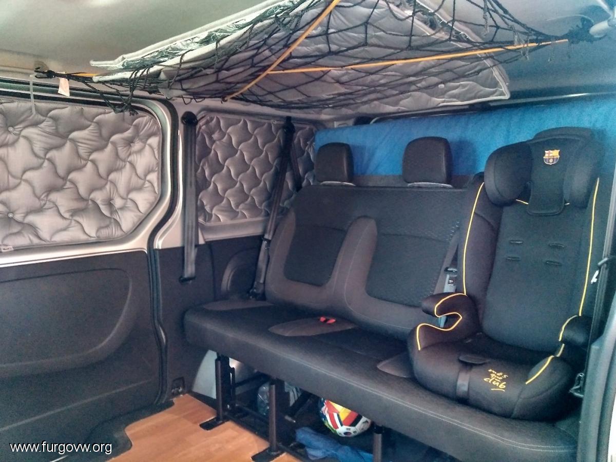

Y una red del Decatlhon para llevar los oscurecedores durante el viaje.
