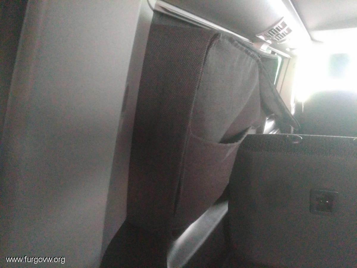

Hola a tod@s!

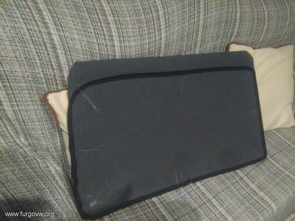

Aqui os dejo un pequeño tutorial de como he hecho un bolsillero-maleta ¨copiando¨ (con mas o menos fortuna) a los que venden thais o vanessa entre otros.
Espero que os guste y os animéis a hacerlos y también me deis ideas para mejorarlo.

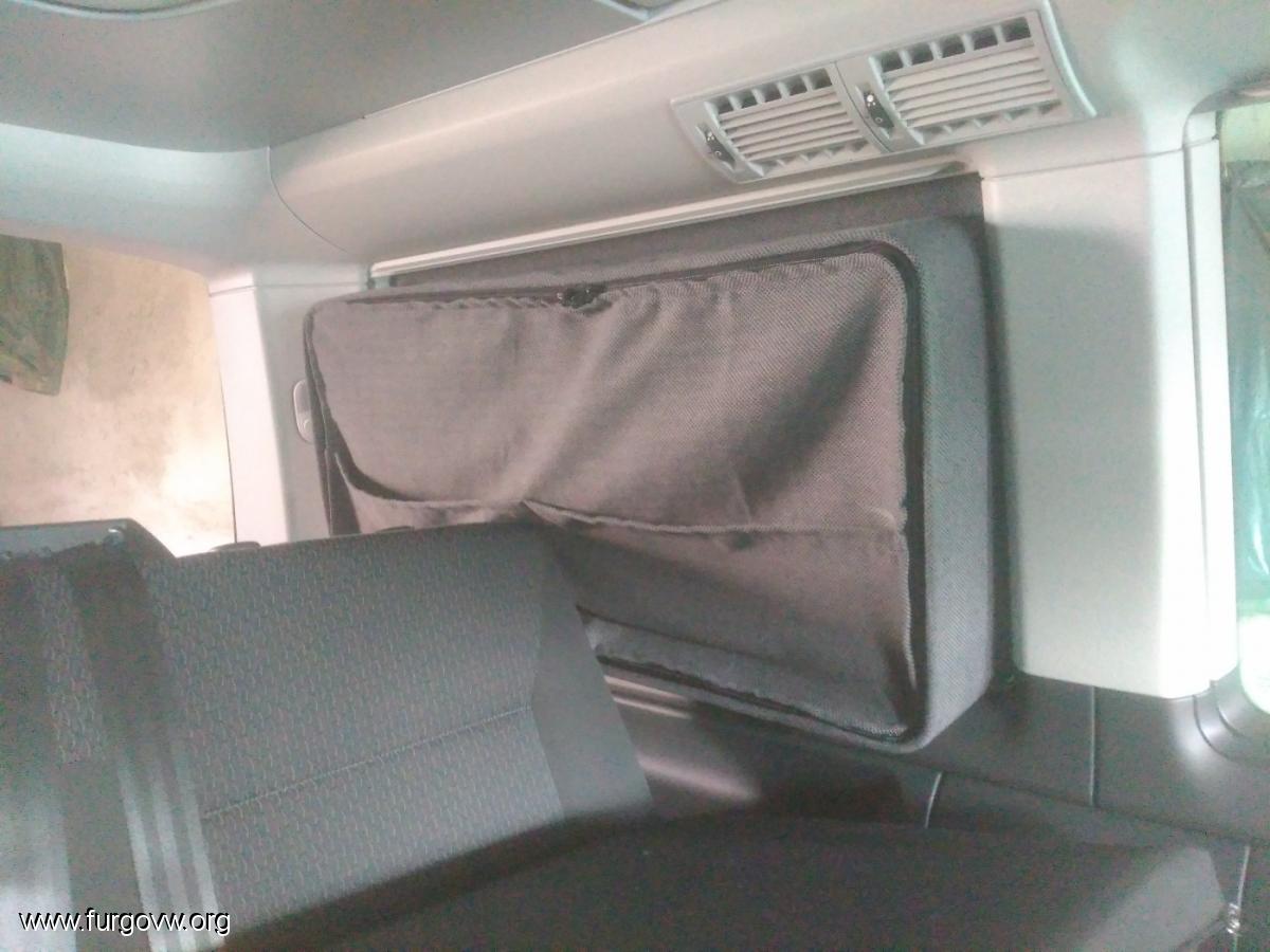

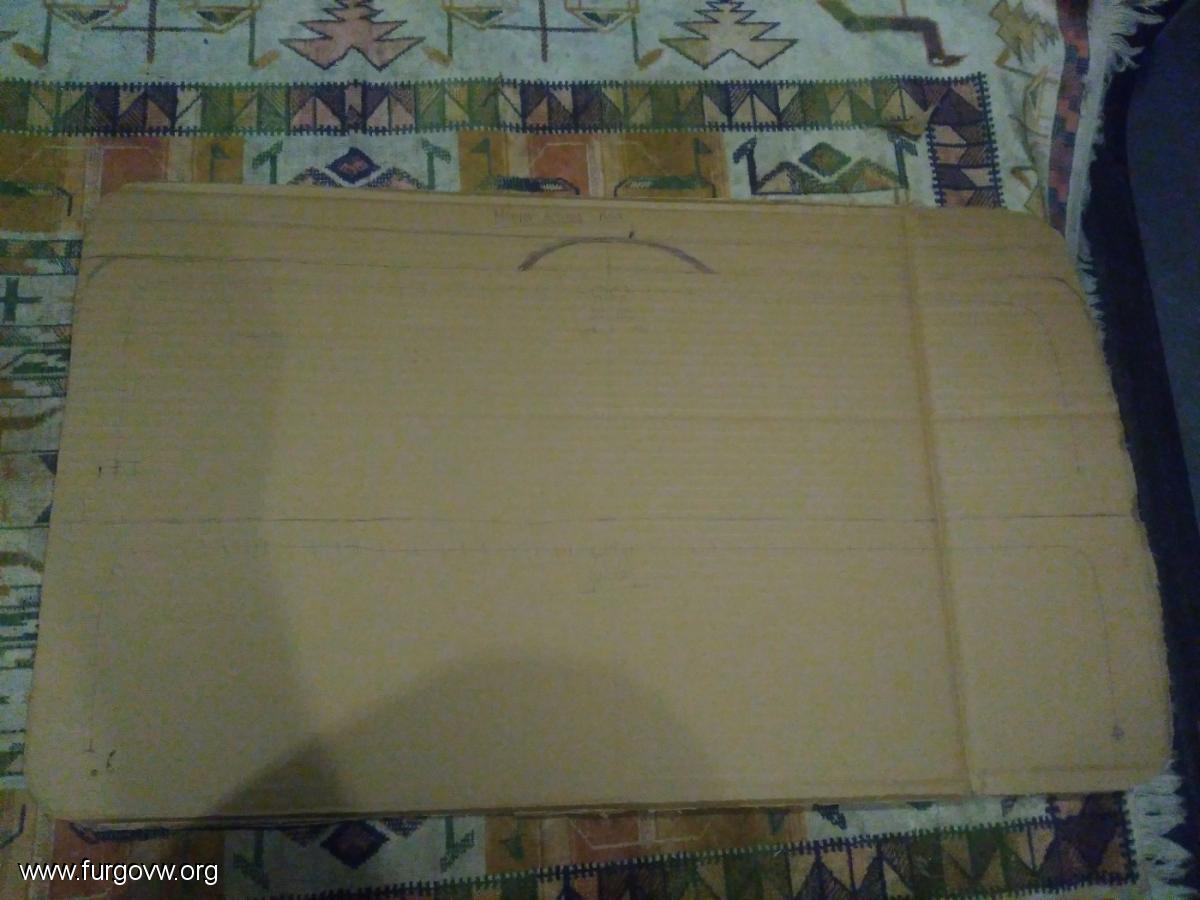

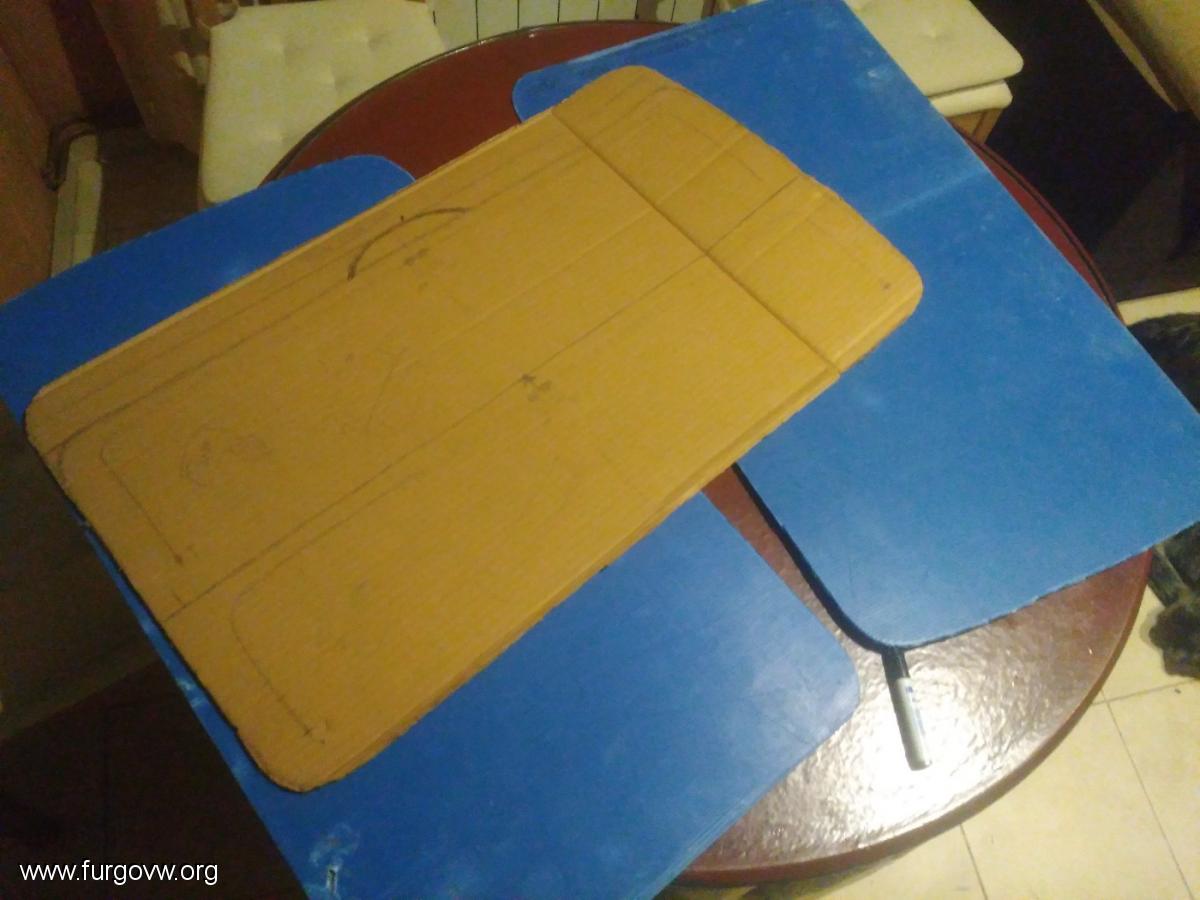

Lo primero que hice fué una plantilla de la ventanilla en cartón
Traspasé esa plantilla a lo que mas tarde utilizaría para darle forma y cierta rigidez, el cartón plástico, que se utiliza mucho para poner encima de los pallets. (baratito ;D)

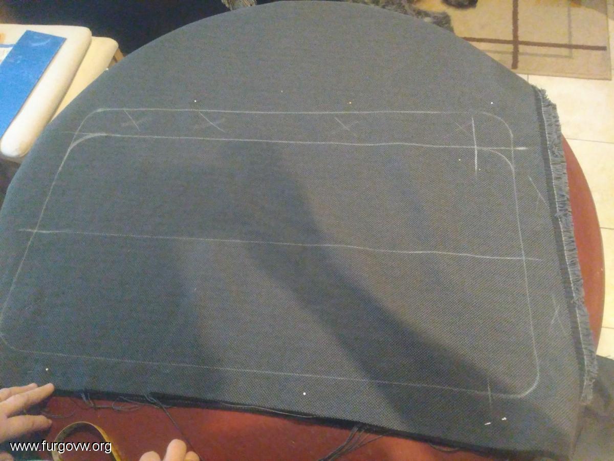

También la traspasé a la tela que elegí, una fuertecita y de color sufrido,(en una tienda de retales a 12€ el metro x 2´80 de ancho) dándole siempre margen para coserla.

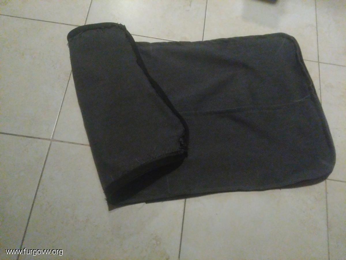

Se corta la tela doble y se sobrehila para que los bordes no se deshilachen, luego se cosen tres de los lados del revés, se esvuelve y se mete la plantilla.
Nos queda el cuarto lado que tendremos que coser a mano (paciencia)
Así ya tendremos forrada la trasera de la maleta

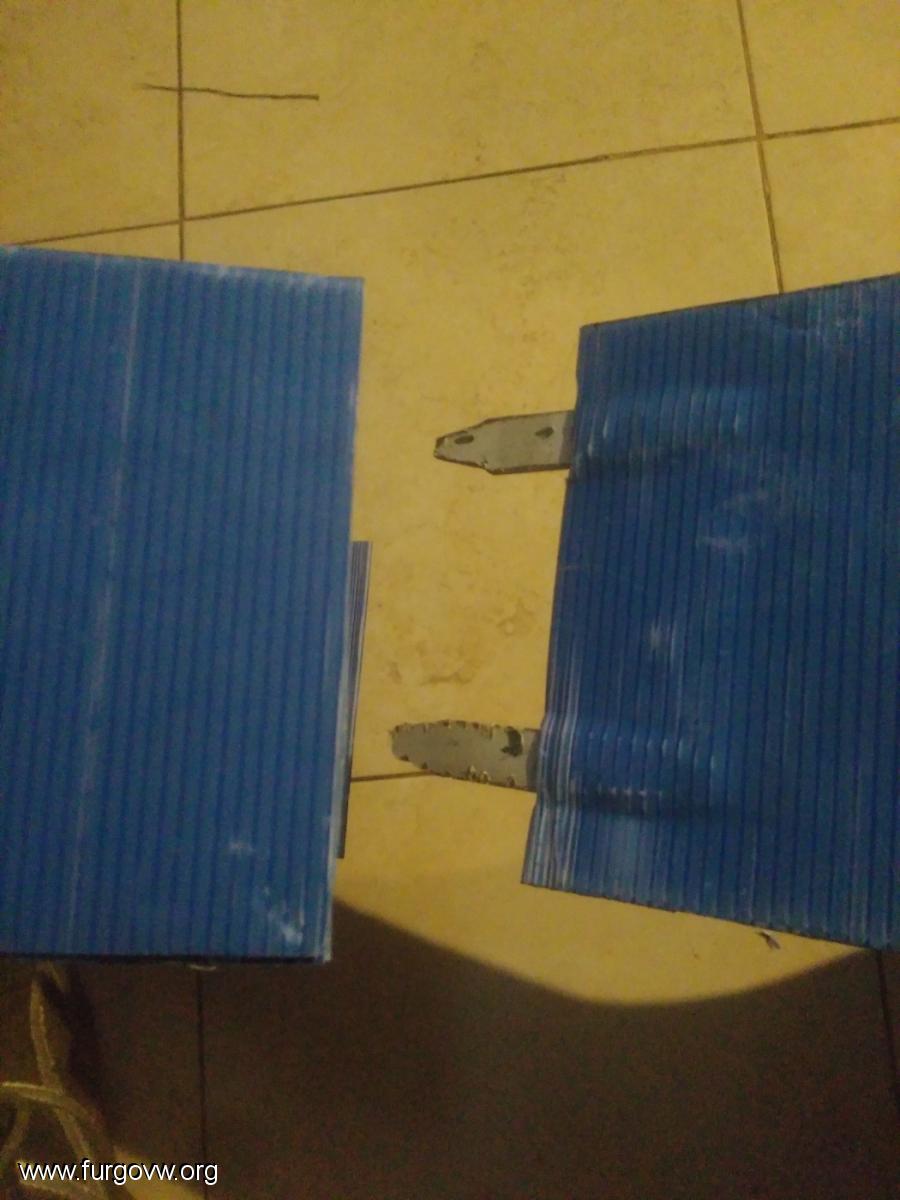

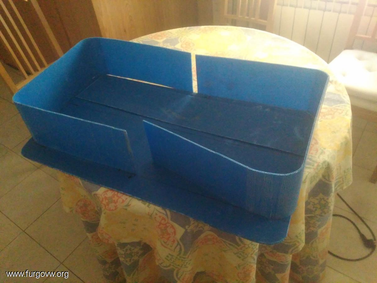

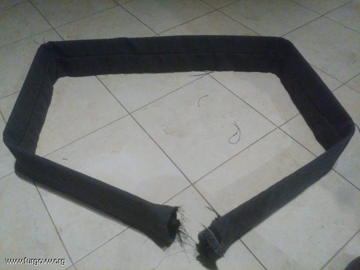

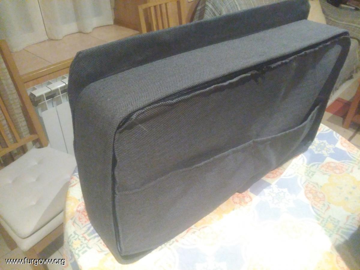

Con el mismo material, hago las paredes, en mi caso de 15 cm de fondo para que no de en los asientos cosa de la que mas o menos me he arrepentido porque molesta un poco para llevar el colchón plegado, pero me apaño.

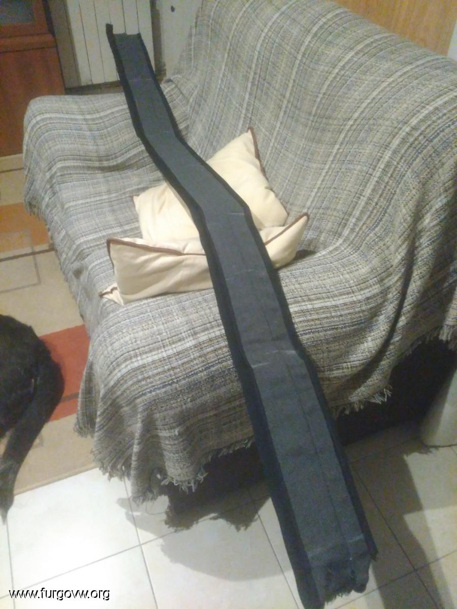

Hago lo mismo con estos laterales, tela doble, sobrehilado cosido a lo largo, y luego metidos por un extremo y previamente unidos por unas chapitas de aluminio que me hice en el curro
Así quedarian

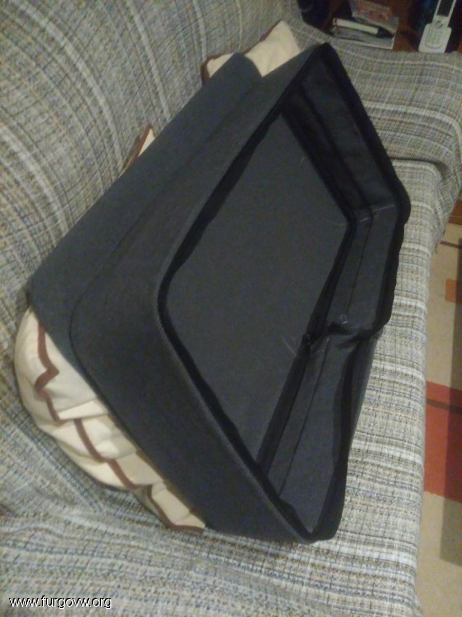

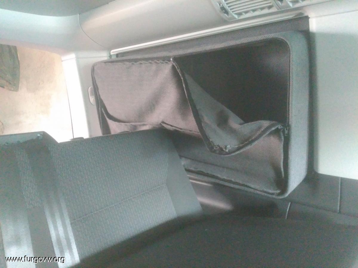

Para unir estas dos piezas, después de muchas versiones y malas decisiones, decidí hacerlo con cremalleras.
La idea era coser media cremallera a cada pieza y unirlas mas tarde, por supuesto cosiendo también el cartón plástico.
El primer intento fué con hilo de poliester normal y tuve que desistir después de muchas tardes desesperado porque se rompía cada pocas puntadas (immagino que por la fricción con el plástico).
La solución fué comprar uno más fuerte, el que se usa para los vaqueros y voilá! cremallera, doble tela y plástico unidos!
La cremallera hay que coserla haciendo marcas en ambas piezas para que al curvarlas desarrollen lo mismo y al abrocharla coincidan las curvas.
repetimos operación en las paredes.
Lo abrochamos y vemos como queda
Cosemos la unión de las paredes que nos queda abierta a mano (también le metí unas chapitas de aluminio entre medias)

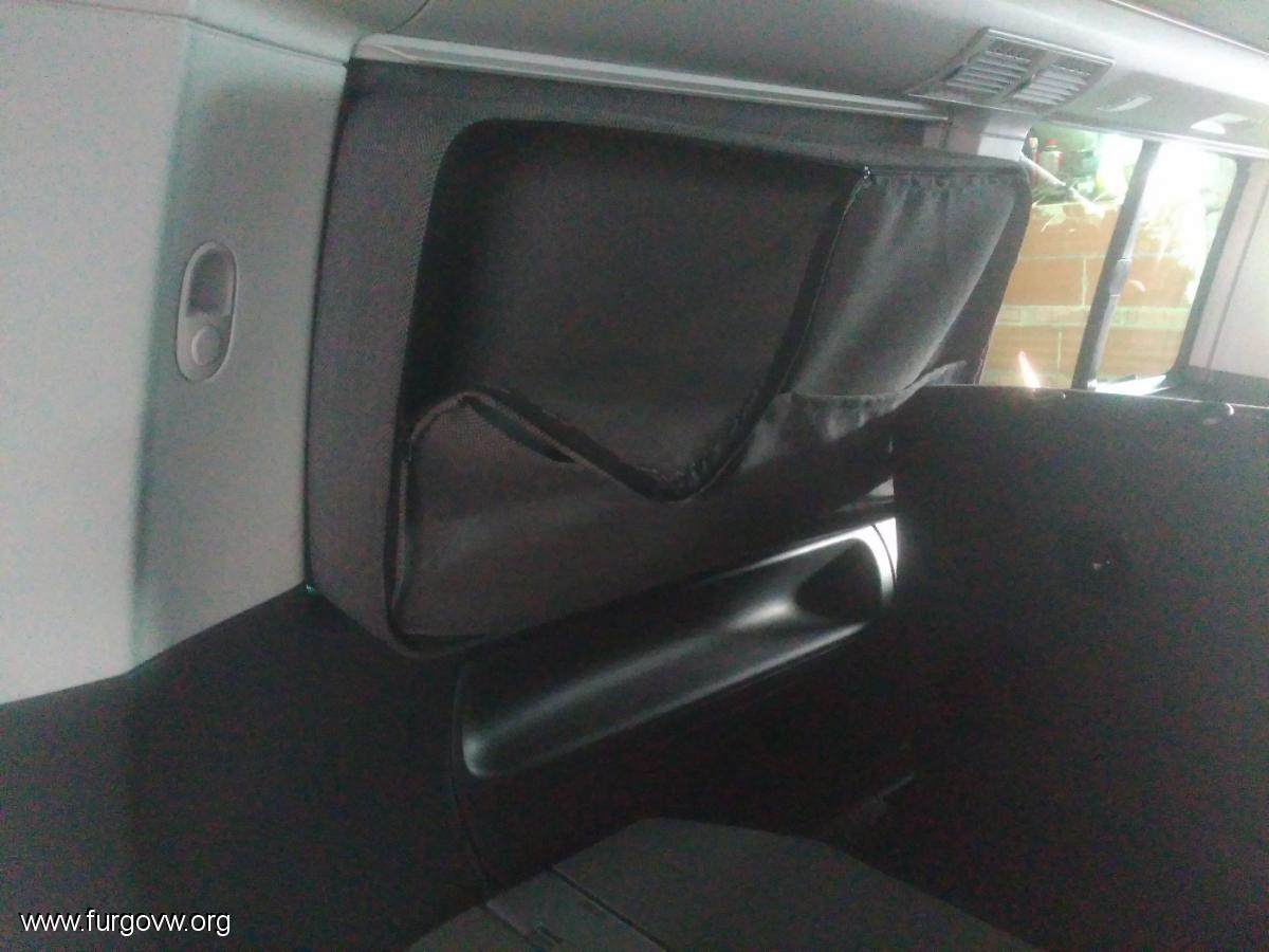

Aprovechamos la plantilla de cartón para hacer el frente de la maleta,sobrehilamos y cosemos la cremallera.

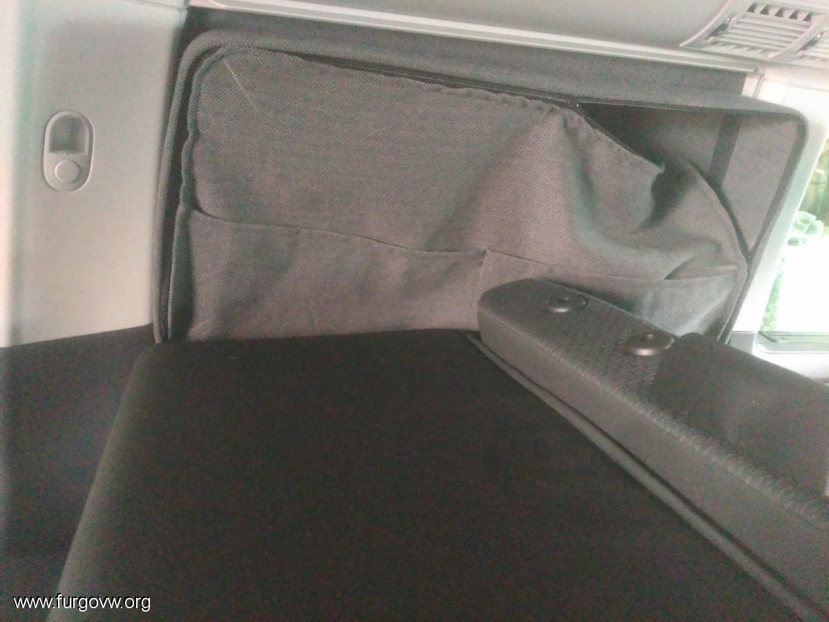

Aproveché para hacerle un par de bolsillos exteriores para guardar algún trasto.
Unimos todas las piezas y a probar como queda!
No sé si me habré explicado muy bien, pero estaré encantado de responder preguntas y dudas.
Y lo dicho! espero que os guste!
Un saludo!

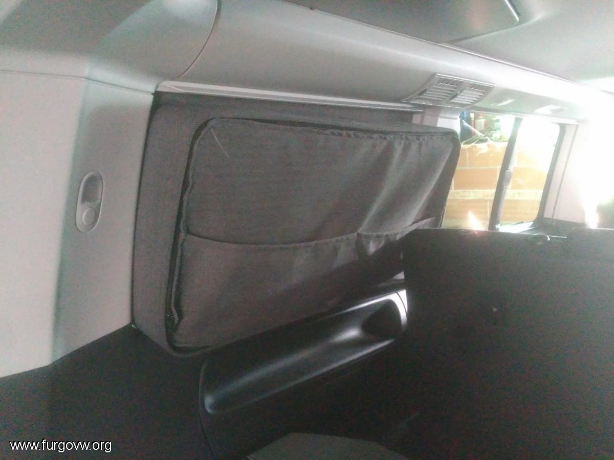

muy chulo, yo tambien me hice uno pero no se me ocurrio lo de las cremalleras, yo lo hice cosiendo como si fuera la funda de un colchon, y luego cremalleras en la parte de alante, como los que venden, como lo dejas fijo en la ventana? yo le puse imanes de neodinio pero como el que oye llover, se queda quieto hasta que decide irse, tambien es cierto que mis ventanas no tienen el guarnecido de plastico asi que en mas de la mitad de la maleta los imanes no estan en contacto con la chapa (version 1.0 fallida jeje)
Fetan
Cita de: ronmartin en Enero 30, 2018, 23:21:42 pm
Si te fijas la tapa trasera sobresale unos cm por encima de la maleta y este saliente lo encajo entre el hueco de la cortinilla y el cristal y como bien dices, se queda bastante bien encajado en el guarnecido, en resumen, queda encajada a presión

Interesantísimo... Por cierto ese "cartón plástico" donde se compra o como hay que llamarlo en ferretería/tienda para que sepamos que es... Y podrías poner las medidas del soporte de la ventana¿
Fetan
Cita de: Galaetia en Enero 31, 2018, 17:14:58 pm
Lo he visto el algún centro de bricolaje y creo que lo llaman así, no estoy seguro y no era barato.
Seguro que todos conocemos a alguien que trabaja en logística y nos lo puede conseguir....
La ventana no es un rectángulo perfecto,mas bien un trapecio y si te decides a hacerlo te aconsejaría que Sacases una plantilla.
Lv
 .palmas muy bueno. Ahora nos falta la version 2. 0
Par mi es demasiado complicado pero queda muy bien .ereselmejor
mt
Cita de: the selwa en Febrero 01, 2018, 19:29:02 pm
Polipropileno celular. Cada uno que busque en internet
jo lo que no se aprenda aquí... este foro debería tener ya estatus de Facultad  .palmas
he mirado este material y está en leroy, aunque la diferencia de precio entre 4mm y 10mm es importante, a ver si con el primero me vale y qué tan flexible es... porque he trabajado con el cartón plástico y me da que con un poco de tute se puede deformar...

Gracias por el tuto, esta semana me pongo a buscar materiales, como te decia en otro post, tendré que hacerlo dividido por el cinturon de atras, creo que 3 bolsillos quedara bien.
La medida del fondo lo haces lo mas pegado posible a los bordes no? Qpara que haga bien tope?.

Si, la plancha del fondo va justa, para que encaje a presión.

me quedo! ¿El cartón con el que se sujeta es alguno en concreto?
