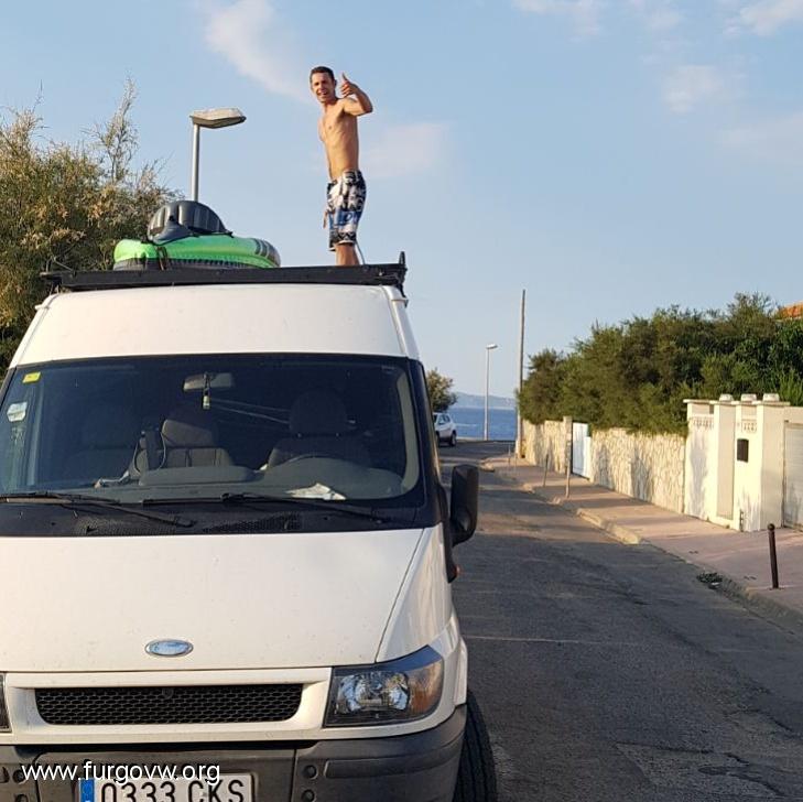

Haber os dejo una foto de mi furgo haber como lo veis el tema saludos
