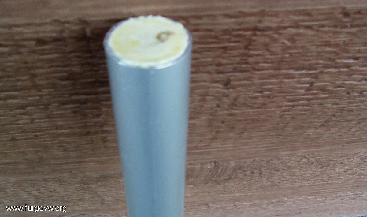

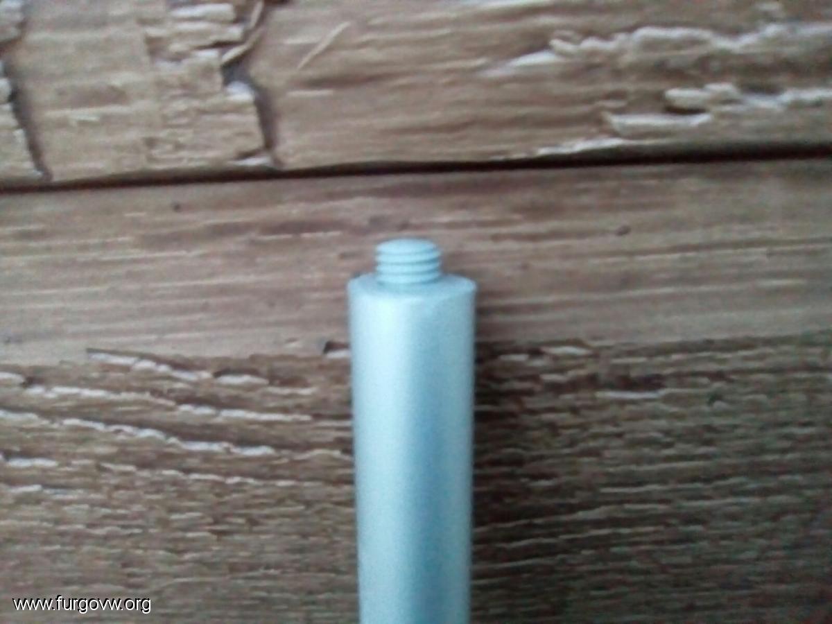

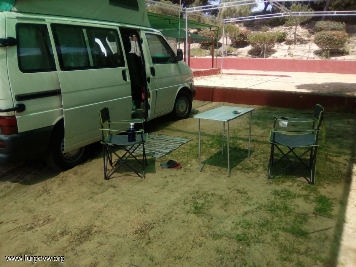

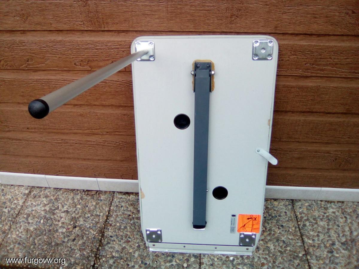

Patas para poder usar la mesa interior en el exterior.
Un brico fácil y barato. Por unos 20 € tienes una mesa para usar en el exterior sin tener que llevar otra en la furgo que ya sabemos que todo espacio es esencial en nuestros vehículos.
Se necesita
  • 4 placas de hierro Cuadrado M10 (7,10€).
  • 4 conteras de embutir (2,55€).
  • 1 Tubo aluminio inoxidable 2,50 m (10€).
  • 1 varilla con rosca.
  • 1 palo de 160cm.
Atornillamos las pletinas en la mesa
A martillazos se mete un palo 40 cm.
Metemos 30 cm hacia abajo la varilla y dejamos que salgan 5 mm q es lo q entra en la placa.
Finalmente le ponemos las cantoneras.
y así es como queda una pata a falta de terminar las otras tres.

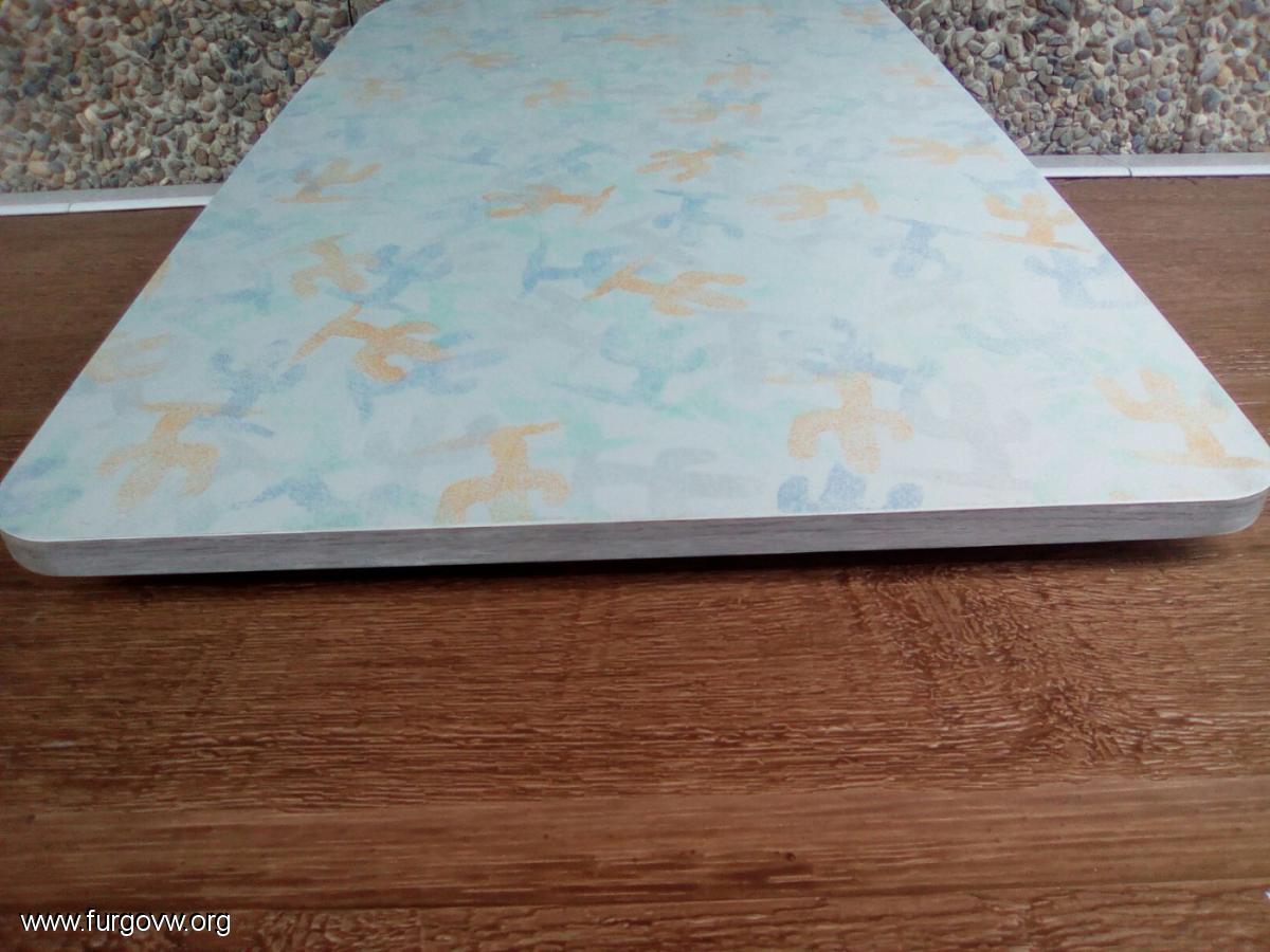

Cambiar canto de la mesa de California
Como el canto de plástico de la mesa estaba despegándose lo he quitado. Se me hacía difícil recoger las migas de pan de la mesa por que se quedaban atascadas. He rellenado el hueco con masilla para madera y le he puesto un canto de esos de madera que se pegan con la plancha.

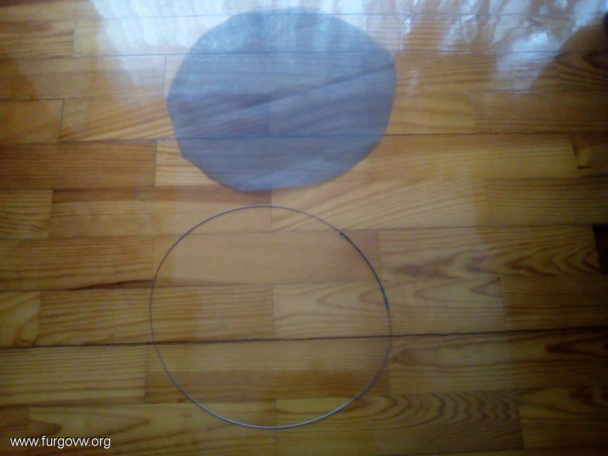

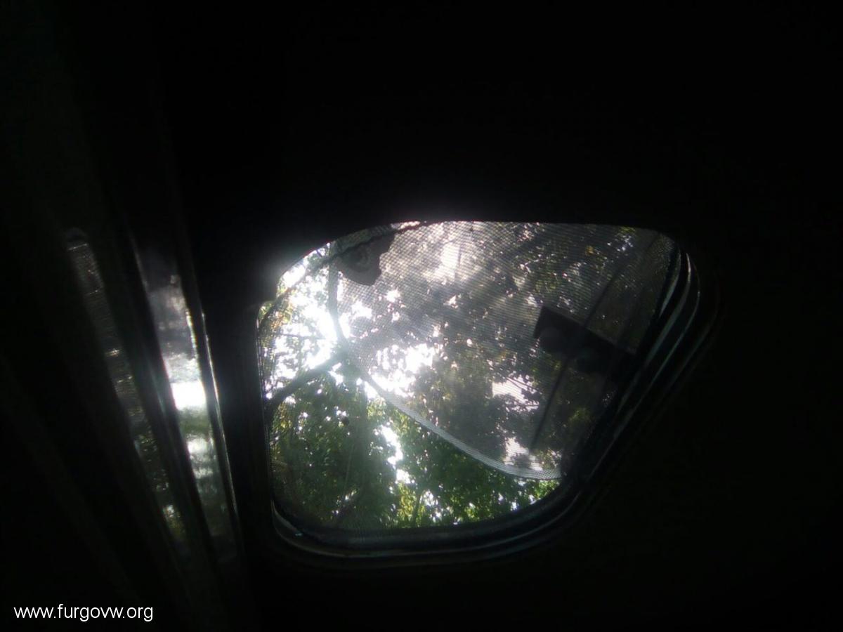

Mosquitera para la escotilla náutica
Preparando una mosquitera para la escotilla náutica. Hay que mejorarla por que no queda bien.

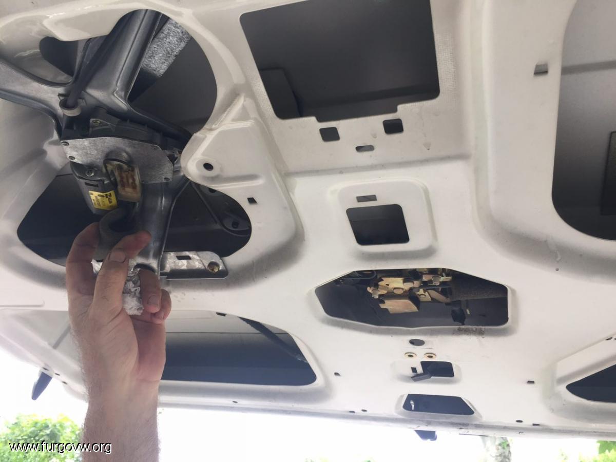

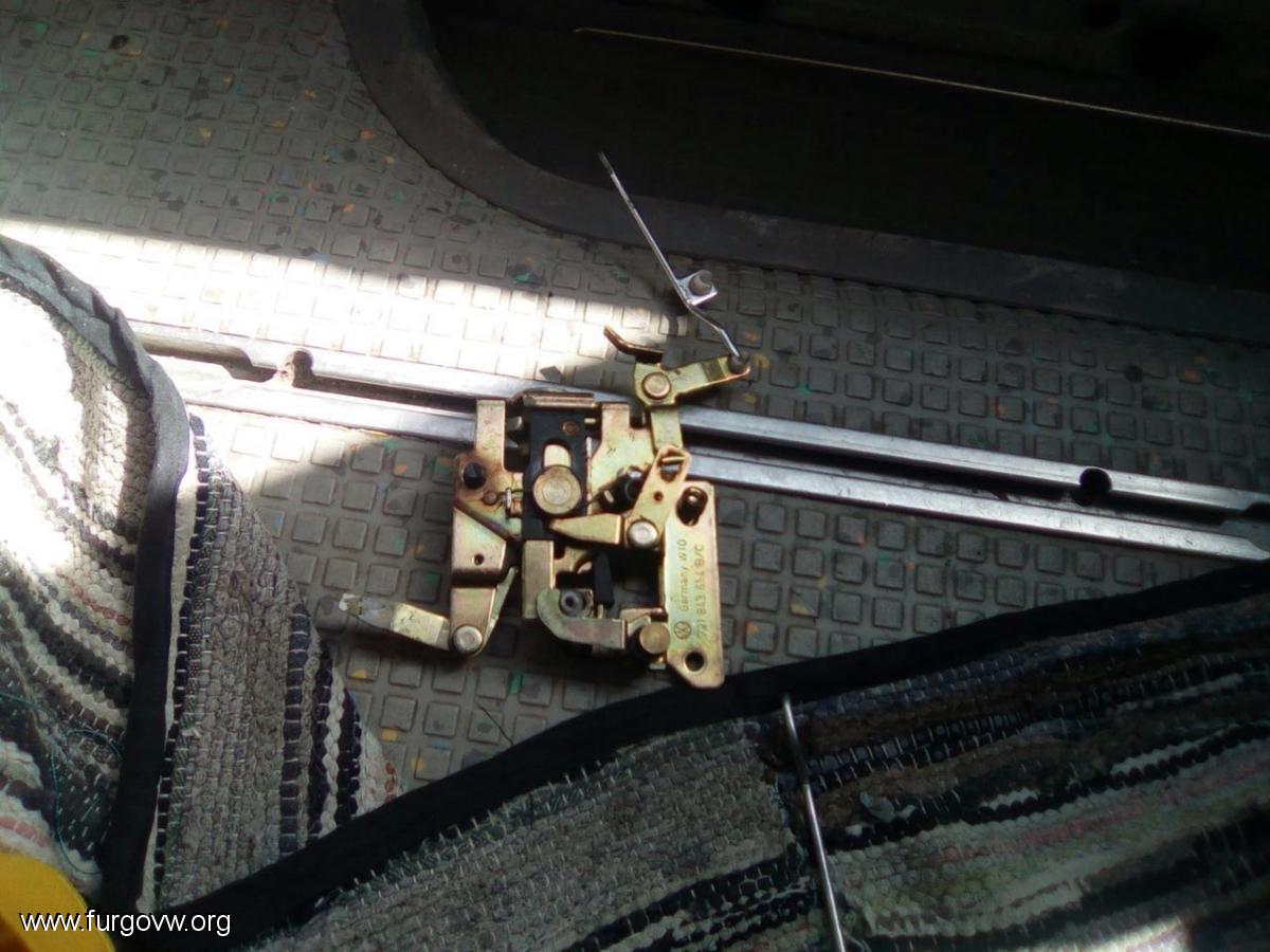

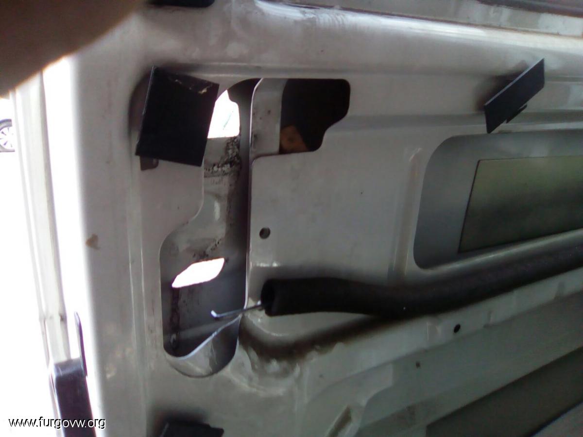

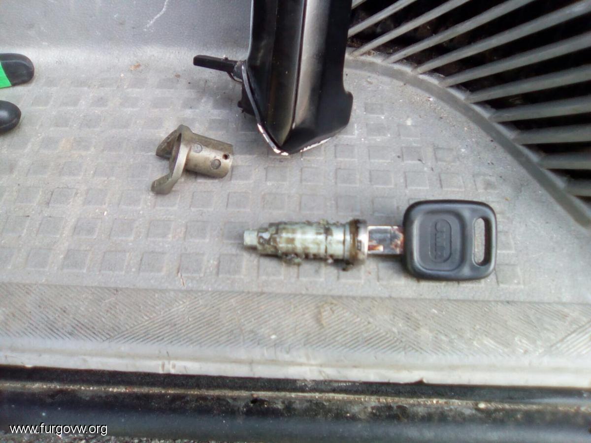

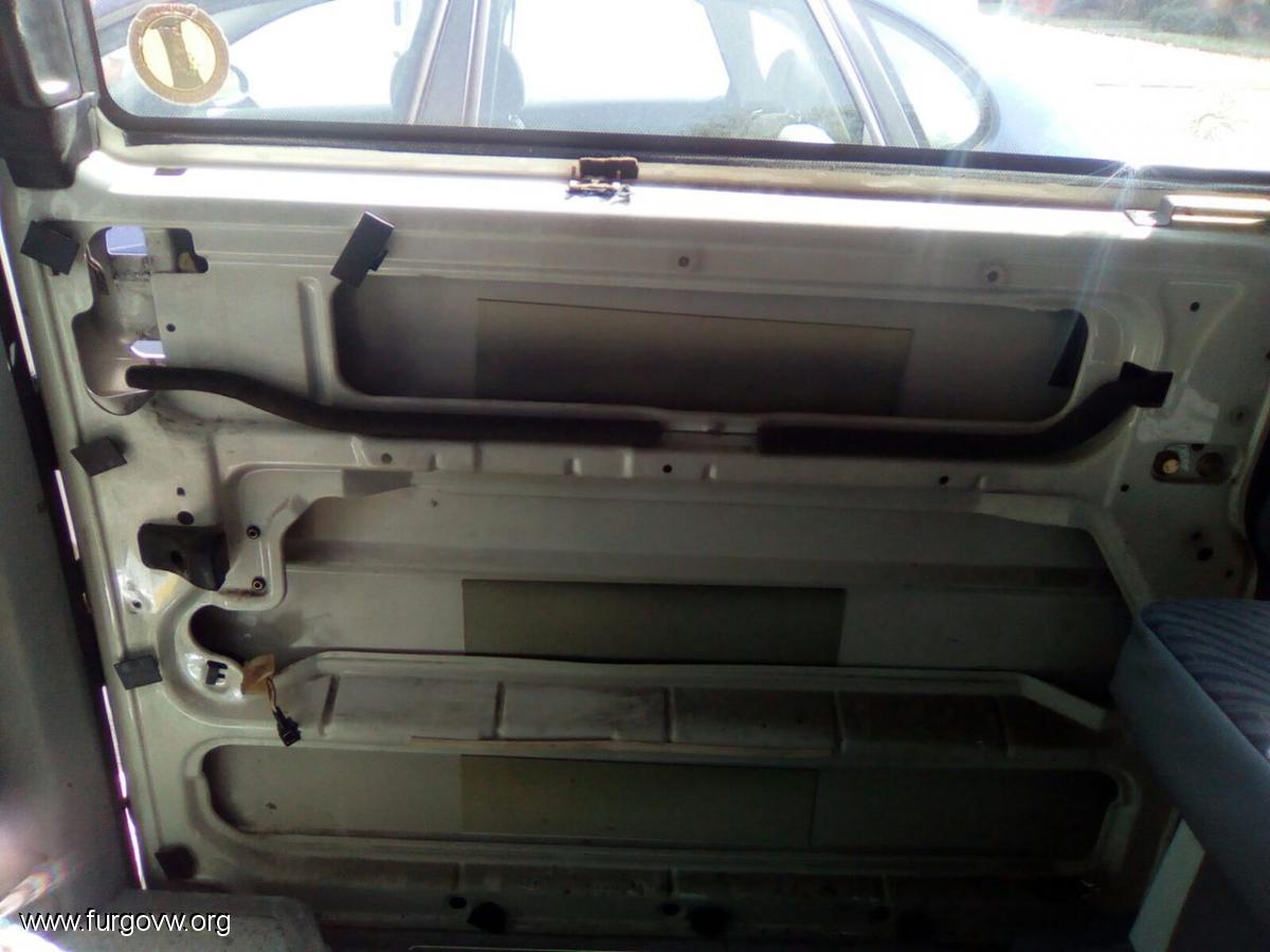

Arreglar cierre de la puerta corredera

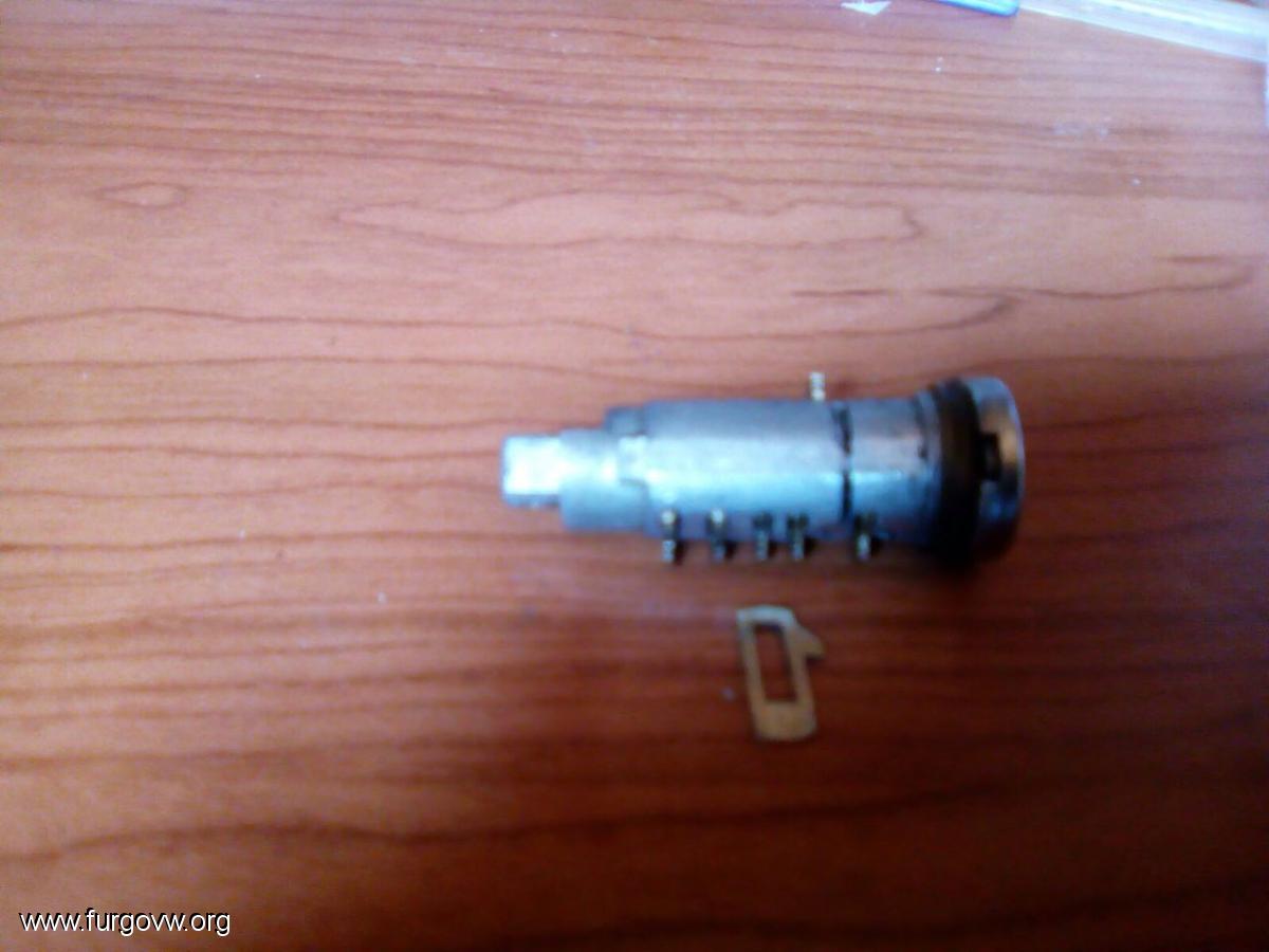

El cierre de la puerta corredera estaba inutilizado por que al anterior dueño le intentaron robar por esa puerta y no lo consiguieron.
Se ha tenido que quitar el panel puerta, desmontar cerradura y bombín para enderezar unas chapas que tiene dentro del bombín. Ahora ya puedo abrir o cerrar la puerta corredera aunque. Sigo fallando el cierre centralizado. Solamente cierra todas las puertas desde la puerta del copiloto.
Desmontar la puerta.
Desmontar la cerradura.
Desmontar y enderezar chapas del bombín.

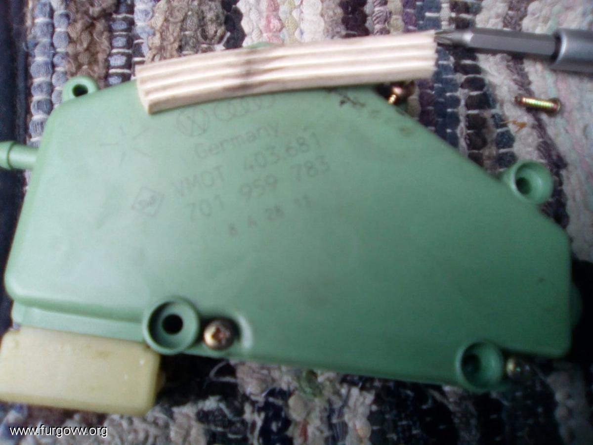

Creo que esta es la pieza que no manda señal para cerrar todas las puertas.

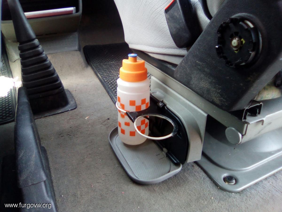

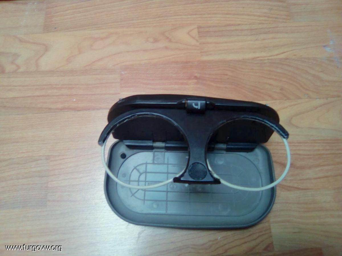

Arreglar portavasos

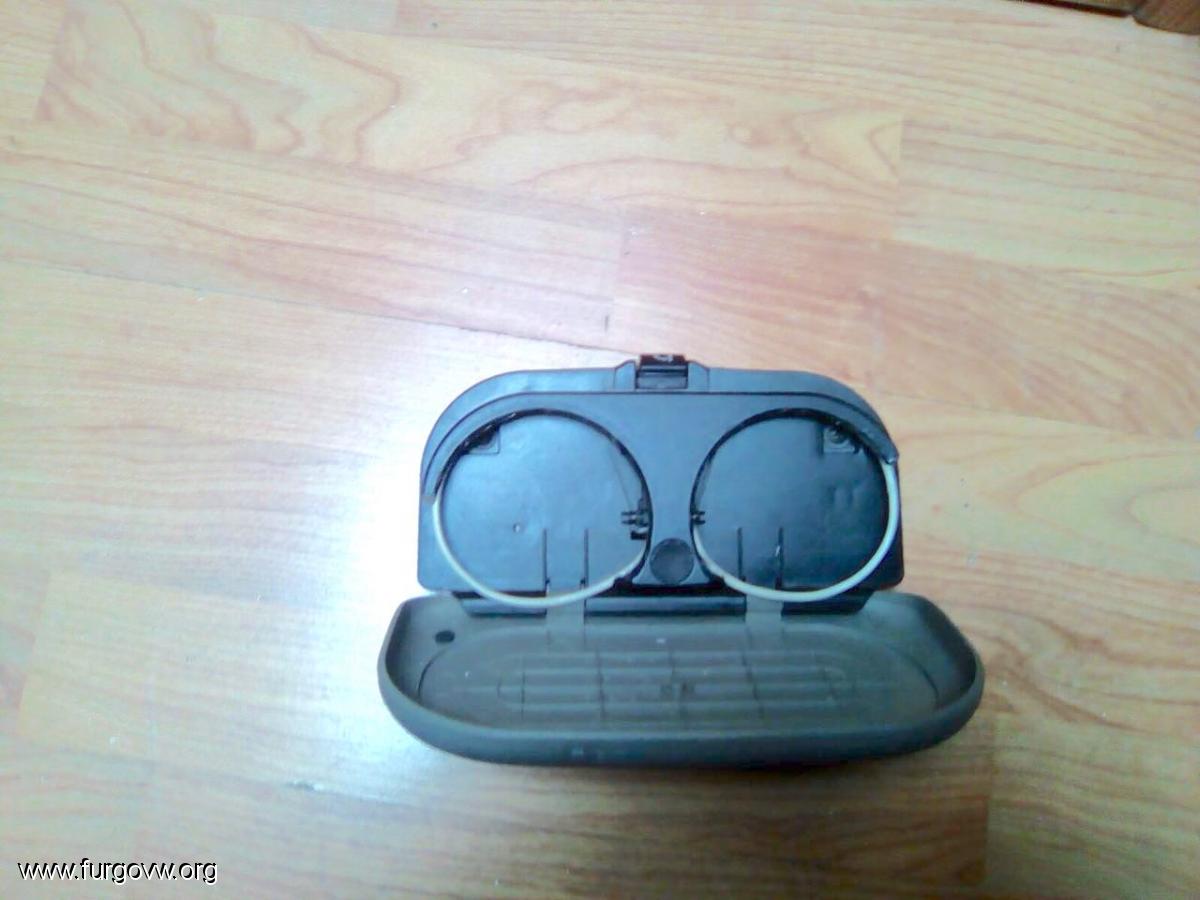

Un arreglo a coste cero. Con un una guía de PVC rígido que dejaron unos trabajadores por aquí cuando estuvieron metiendo la fibra.

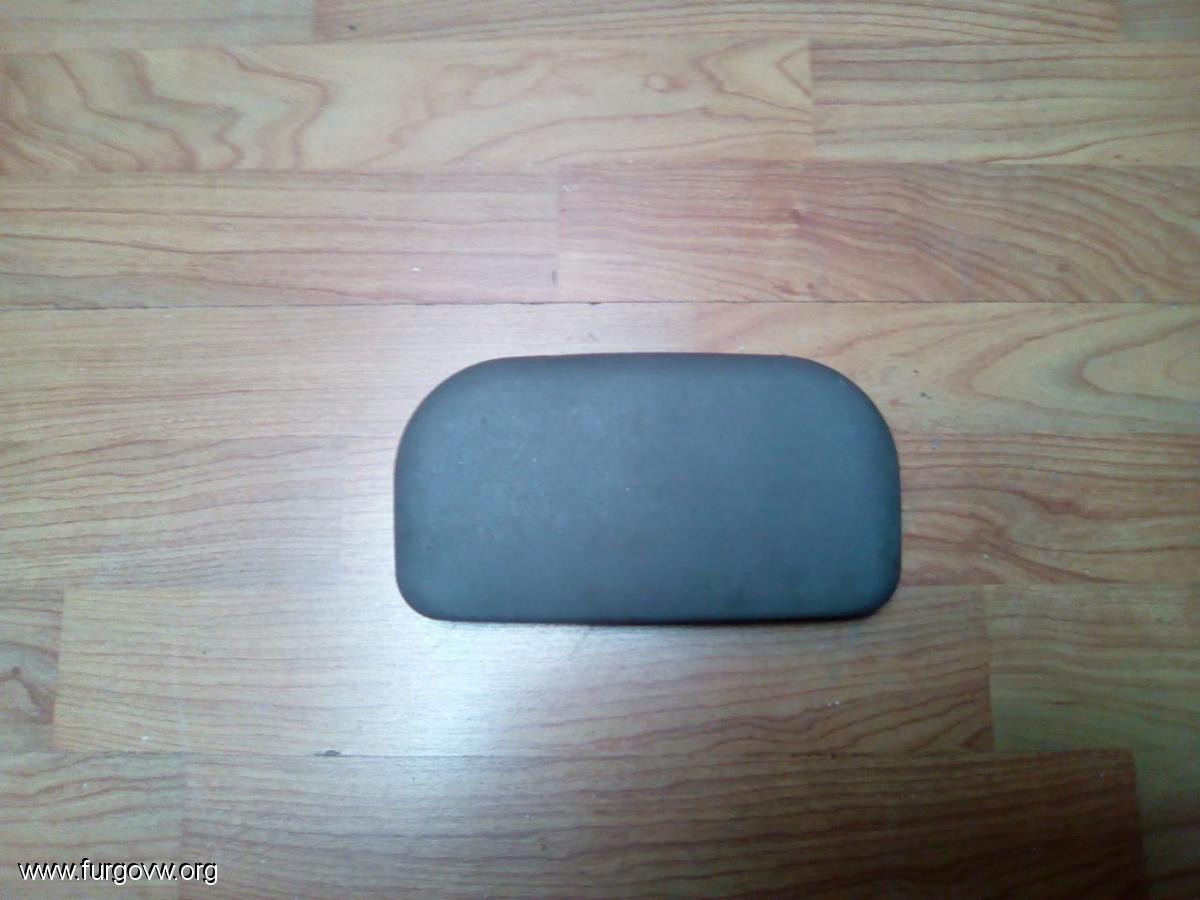

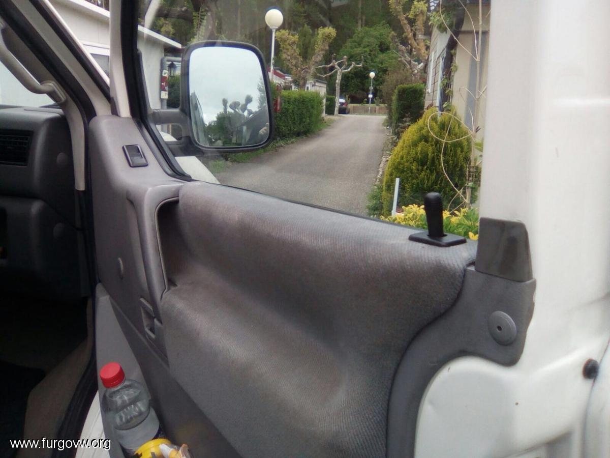

Pestillo puerta copiloto
A la puerta de copiloto se faltaba el pestillo. Pedí a un amigo que tiene un VW Golf de la misma época que me mandara una foto para ver si era el mismo. Como suponía eran los mismos. Esto está bien saberlo ya que me he dado cuenta que cuando entra una t4 en el desguace practicamente la tiene vendida y es difícil encontrar piezas.

Arreglar cierre centralizado
Rompiéndome la cabeza junto a mi padre para arreglar el cierre centralizado. Solamente puedo abrir y cerrar todas las puertas desde la puerta del copiloto. Desde las demás puertas se abre y se cierran las puertas, pero no activa el cierre centralizado. Alguien sabe por que puede ser?
Imamon
Cita de: Imamon en Junio 13, 2018, 23:18:26 pm
Arreglado. Se quedaba enganchado en una de las chapas que lleva el sistema.

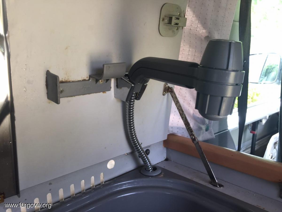

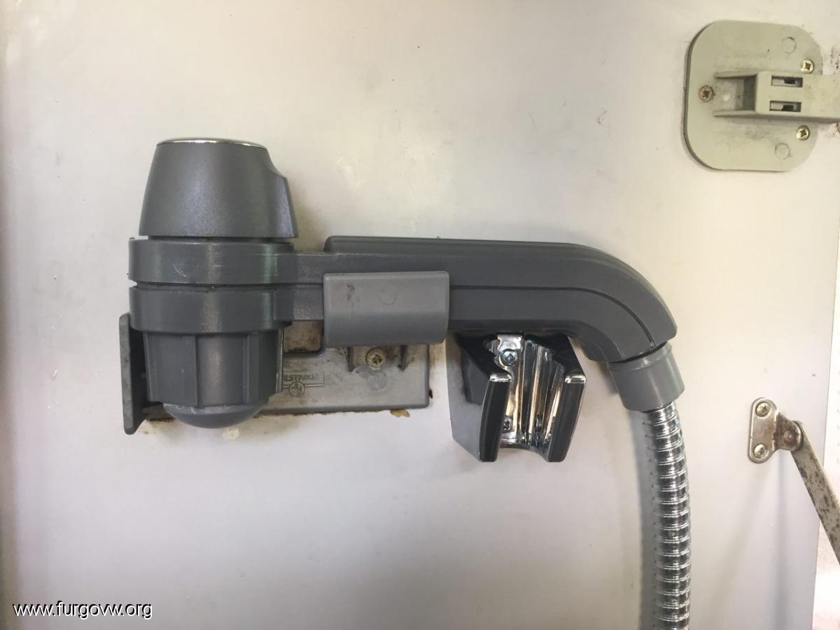

Mejorar soporte del grifo
Se me hacía incomodo fregar.  Con un soporte de ducha atornillado a la tapa se ha solucionada rápido y fácil. Ya puedo dejar el grifo colgado a una distancia que me permite fregar una cazuela cómodamente. Lo he puesto a la altura del soporte que trapa para guardar el grifo ya que más alto me parecía que salpicaba demasiado.

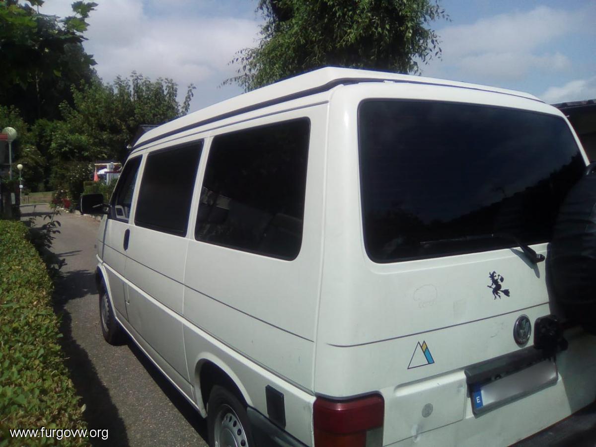

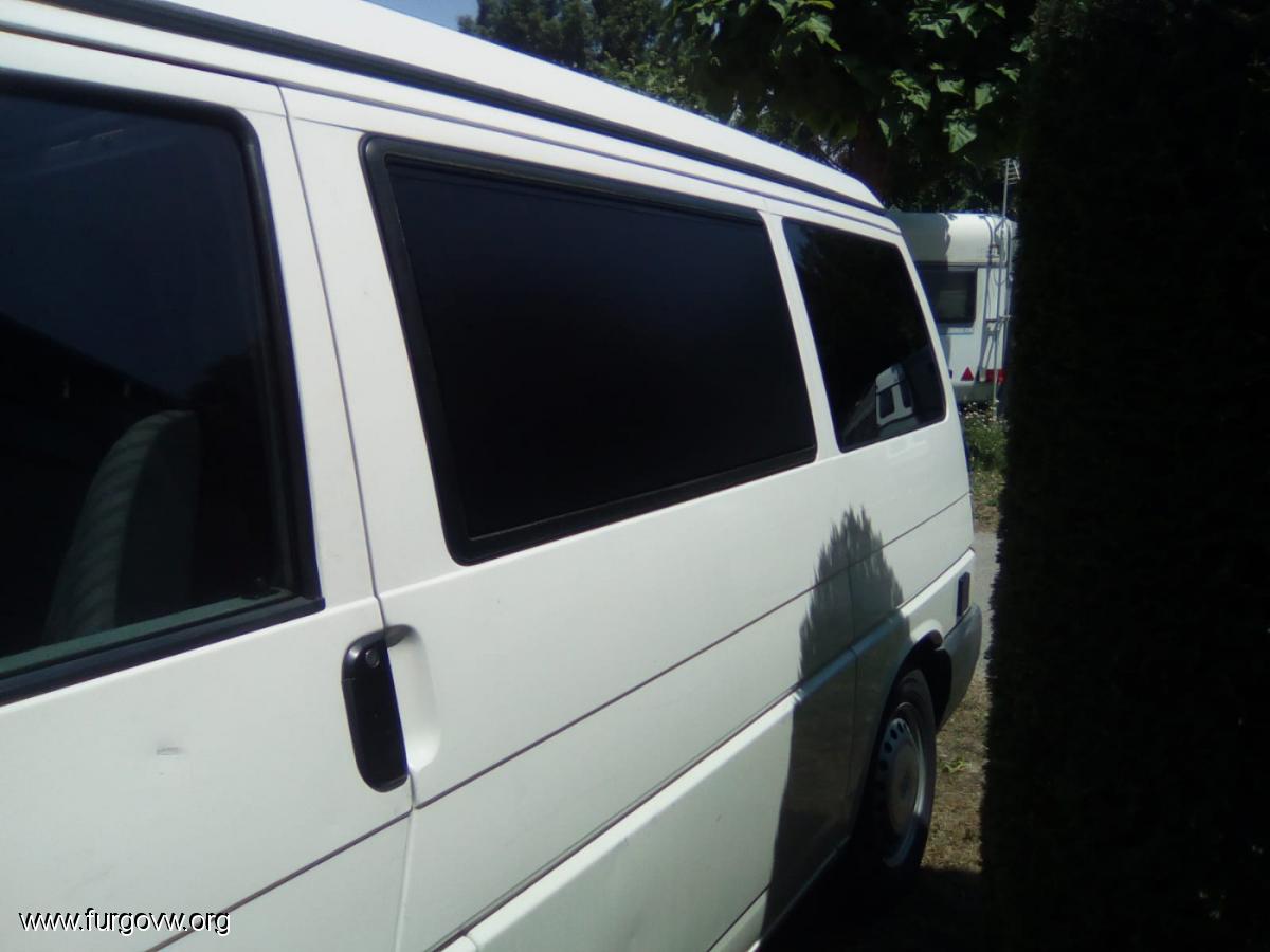

Tintado de lunas
Hoy ha salido del taller de tintado de lunas. Las he puesto para que no se pueda ver desde fuera lo que hay dentro. Hablando con el taller pregunte si se podía tintar la ventana que hay encima de la cocina. Tengo ventana de metacrilato que se abre tipo autocaravana. Estuvimos mirando si se podía hacer el tintado y me dijeron que no era posible por que no había sitio suficiente en la parte trasera. Me ofrecieron vinilarla diciéndome que quedaría opaca. No me preocupó por que siempre está la cortina puesta, así que acepte.
