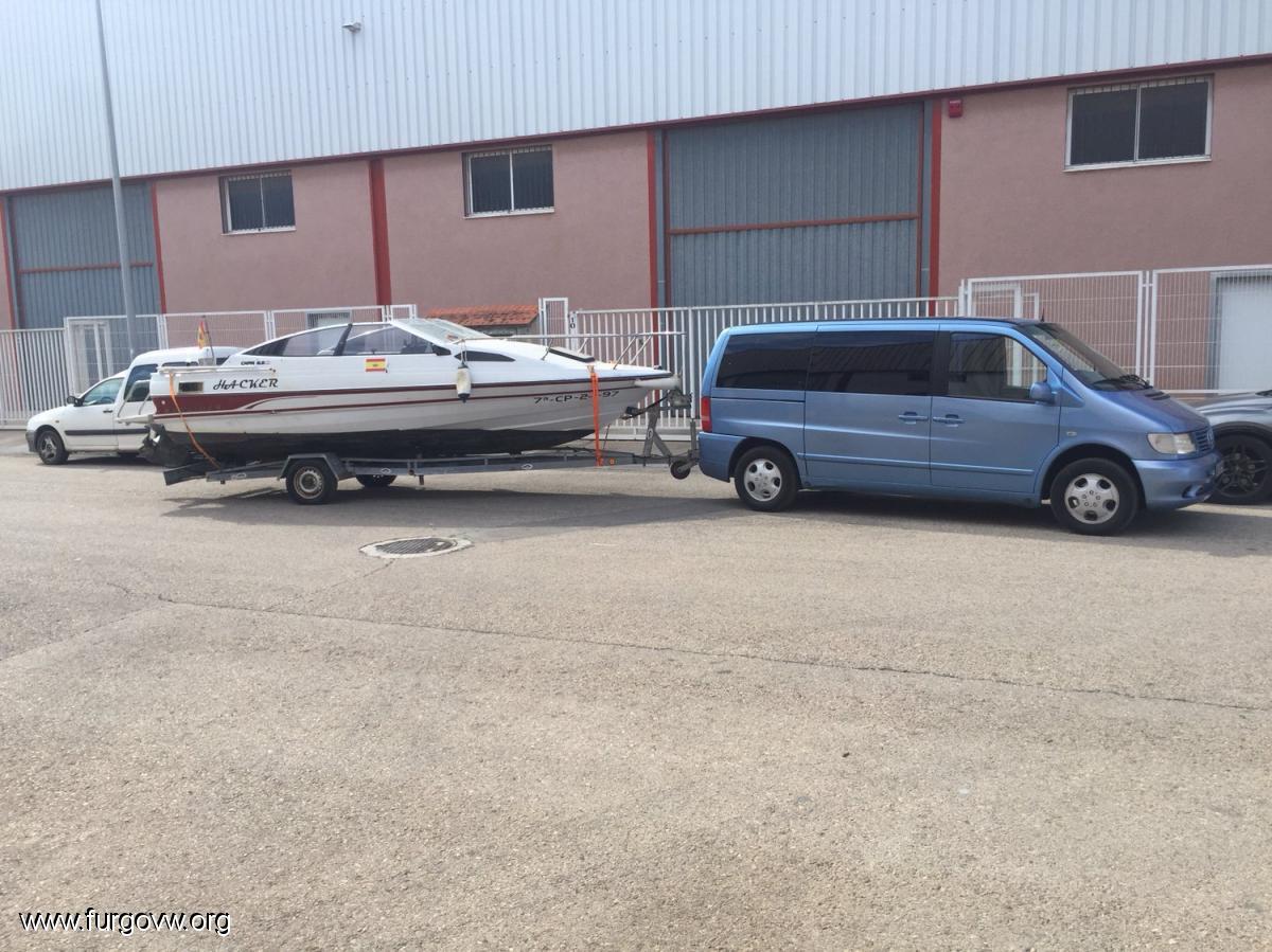

Muy buen trabajo. ¿Qué tal se comporta tirando del remolque con el coche encima?
DeViaJeCiLLo
A mí se me cae la baba con tanta pieza a estrenar
.fotografo .fotografo .fotografo
LucasTeam
Cita de: 1000KM en Abril 05, 2018, 23:50:00 pm
Se comporta muy bien, estira 2.000kg y la suelo llevar al límite tanto de carga arrastrada como de peso máximo del conjunto, y con la suspensión neumática es una maravilla.
Con el conjunto hay que ir a 80km/h, yo no suelo pasar de 90 y así va bien tanto hacia arriba como hacia abajo.
Pd: estira de todo

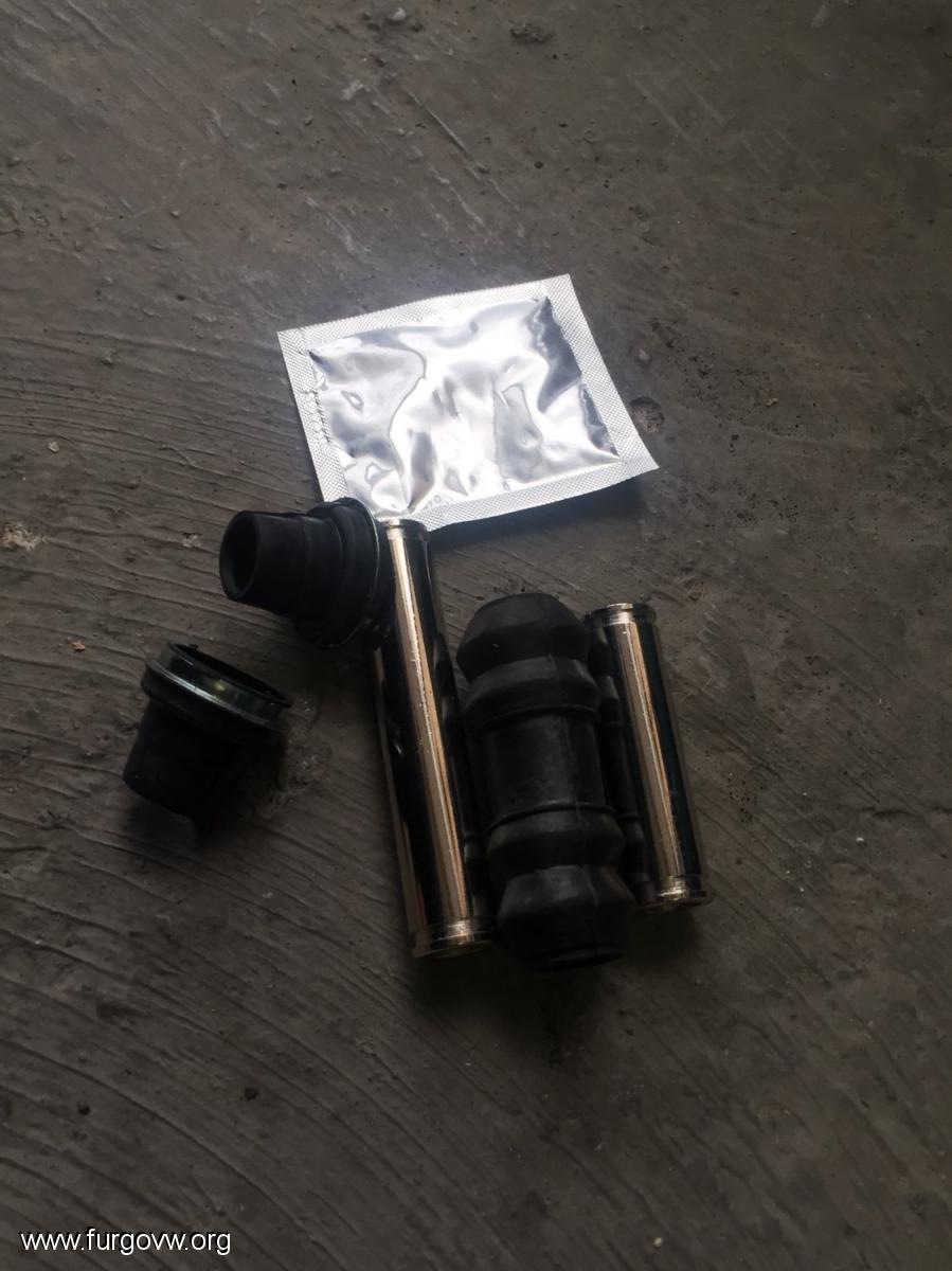

Jejeje, a mi también me gusta. La lastima es que cuando te descuidas las piezas ya no parecen nuevas. Hoy he cambiado los bulones de las pinzas de freno y los discos ya están feos y oxidados.
Estoy trabajando en ella, actualizaré pronto.

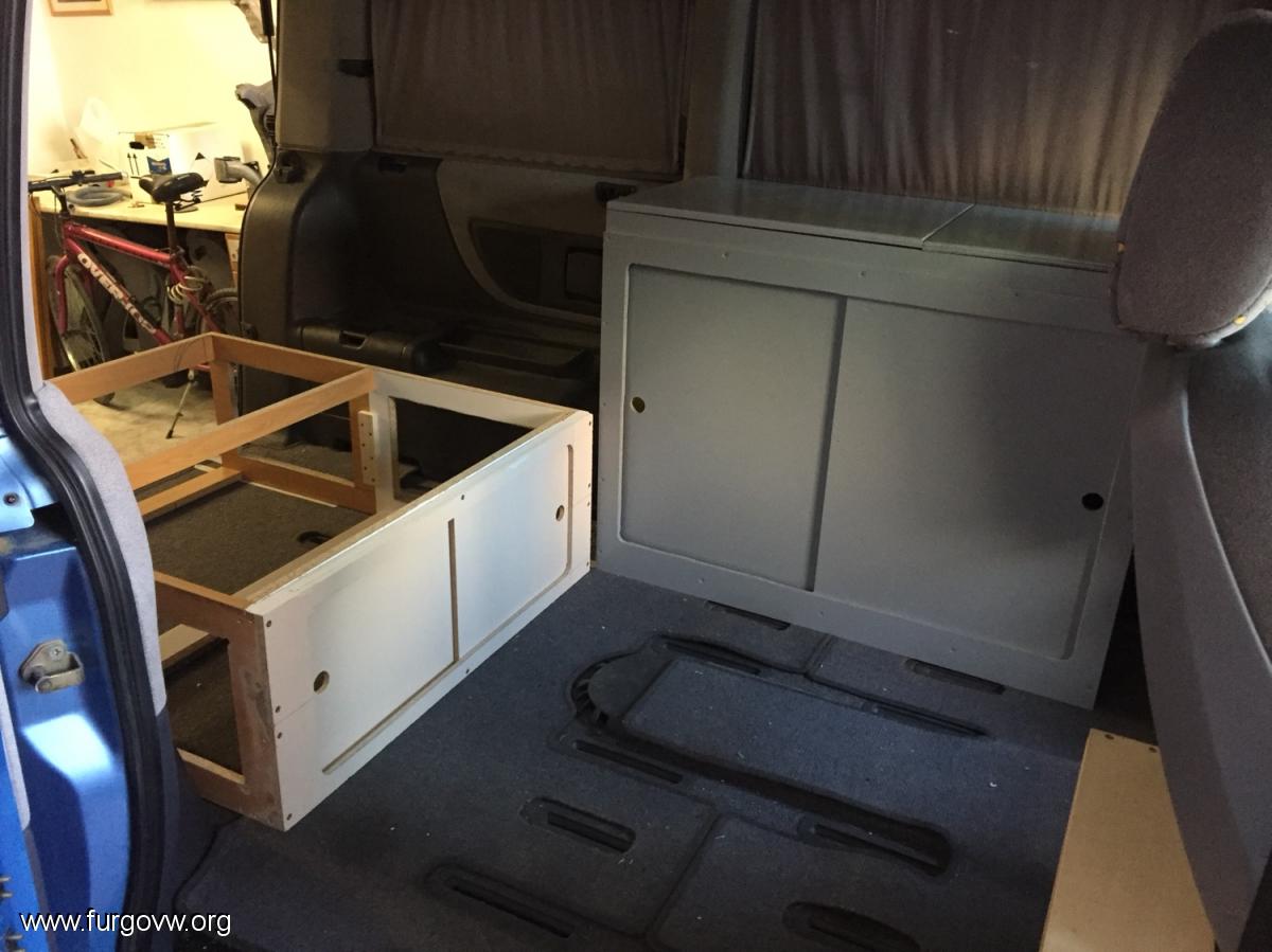

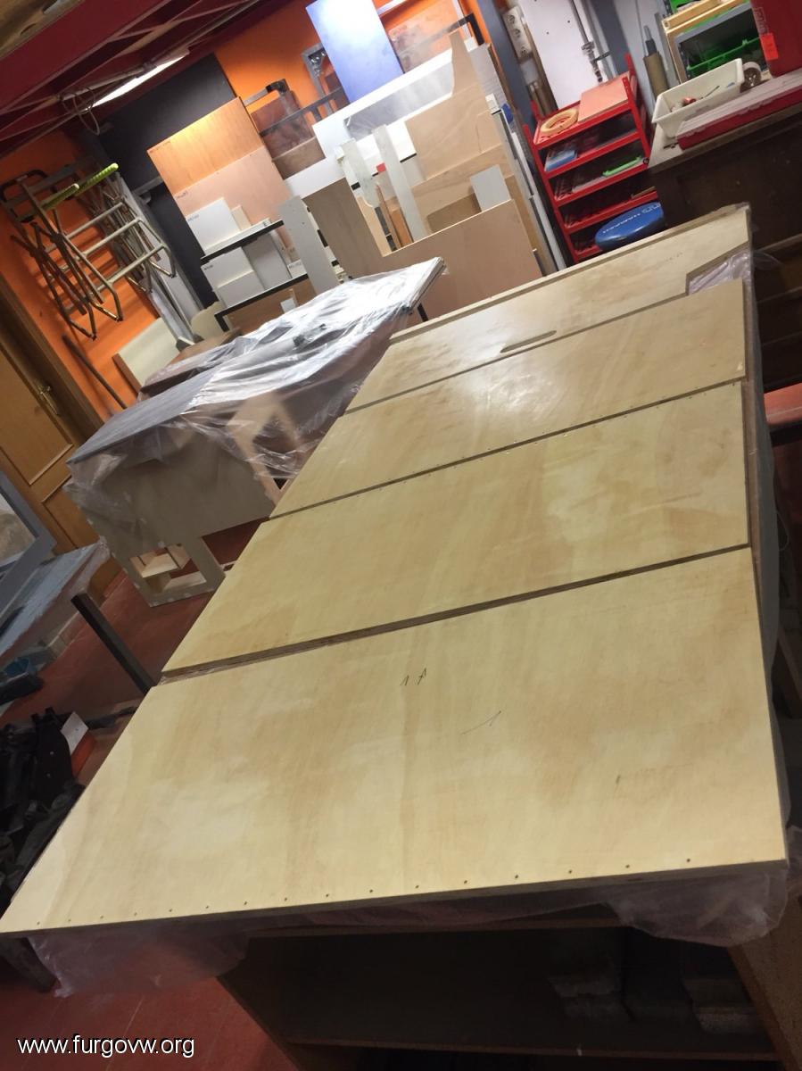

Hemos quedado con unos amigos para pasar el próximo de semana en furgo, así que ha tocado trabajar duro (todavía queda un poco) para llegar a tiempo.

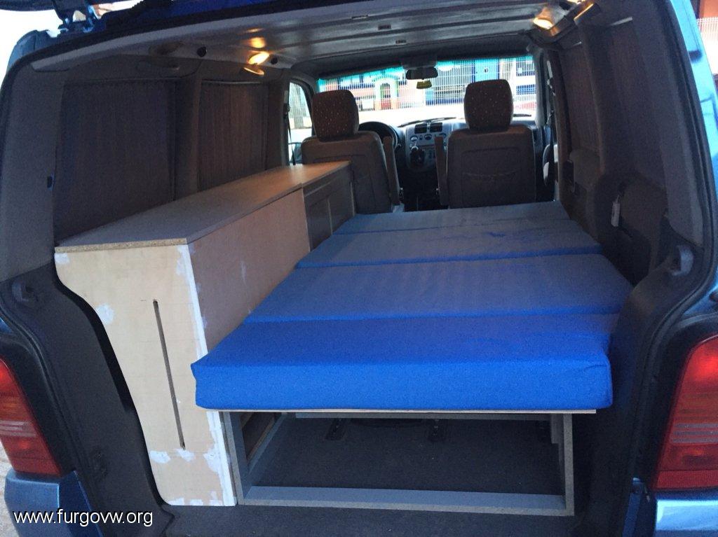

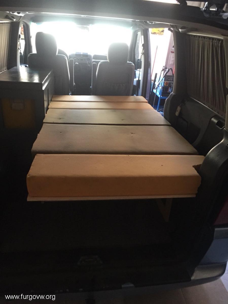

He adelantado y ampliado el mueble cama

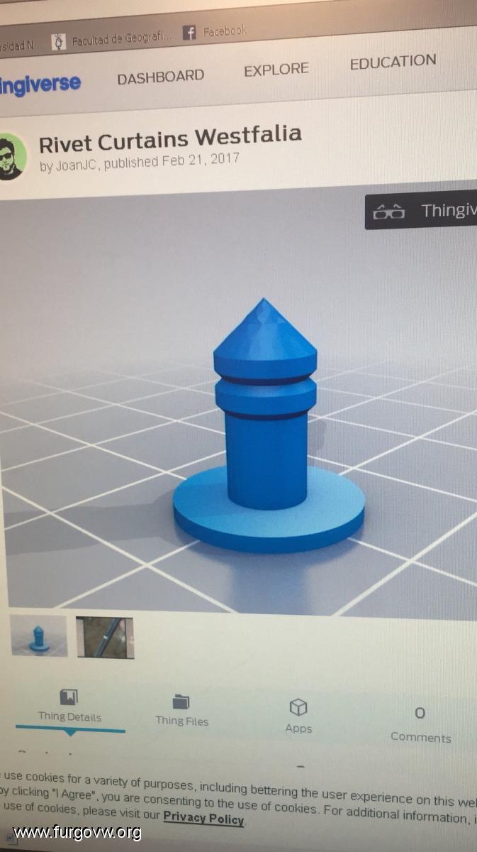

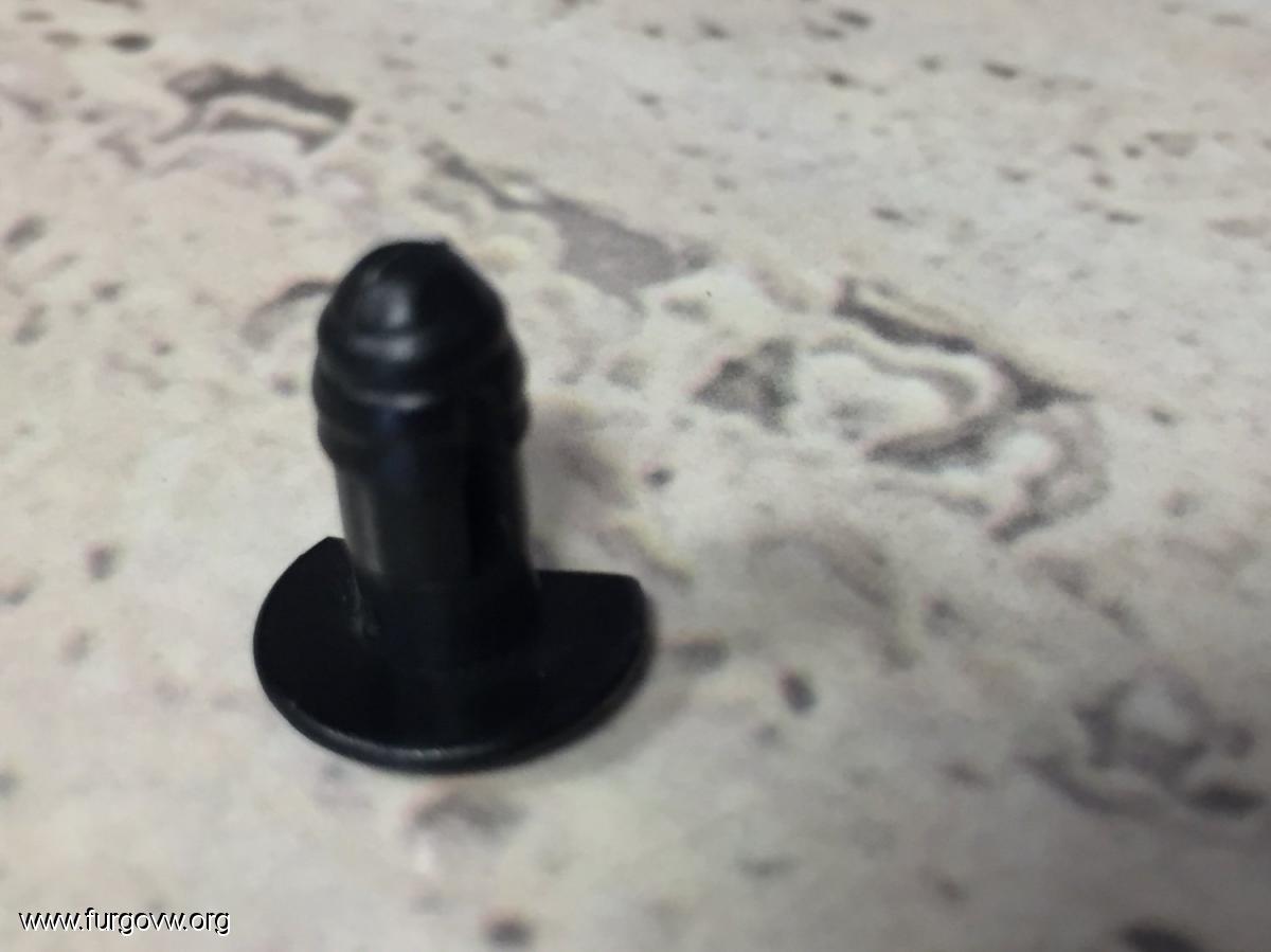

Gracias a un forero que colgó el plano 3D de las grapas de las cortinas originales he podido volver a montarlas. Llevaba mucho tiempo sin cortinas ya que al desmontarlas se rompieron las grapas, y en la mercedes cuestan 1,8€ cada una (lleva 60-70 grapas).

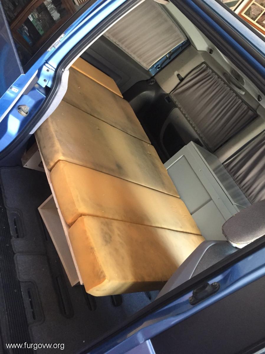

Un amigo se cambió el colchón de su autocaravana y los he aprovechado. Cuando pueda me haré uno nuevo pero para ir tirando...
La cama queda de 110x200cm
Compré tela para las fundas.

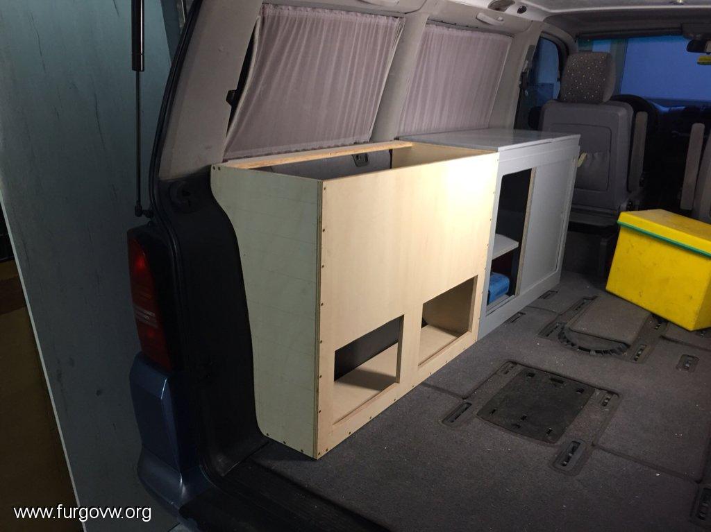

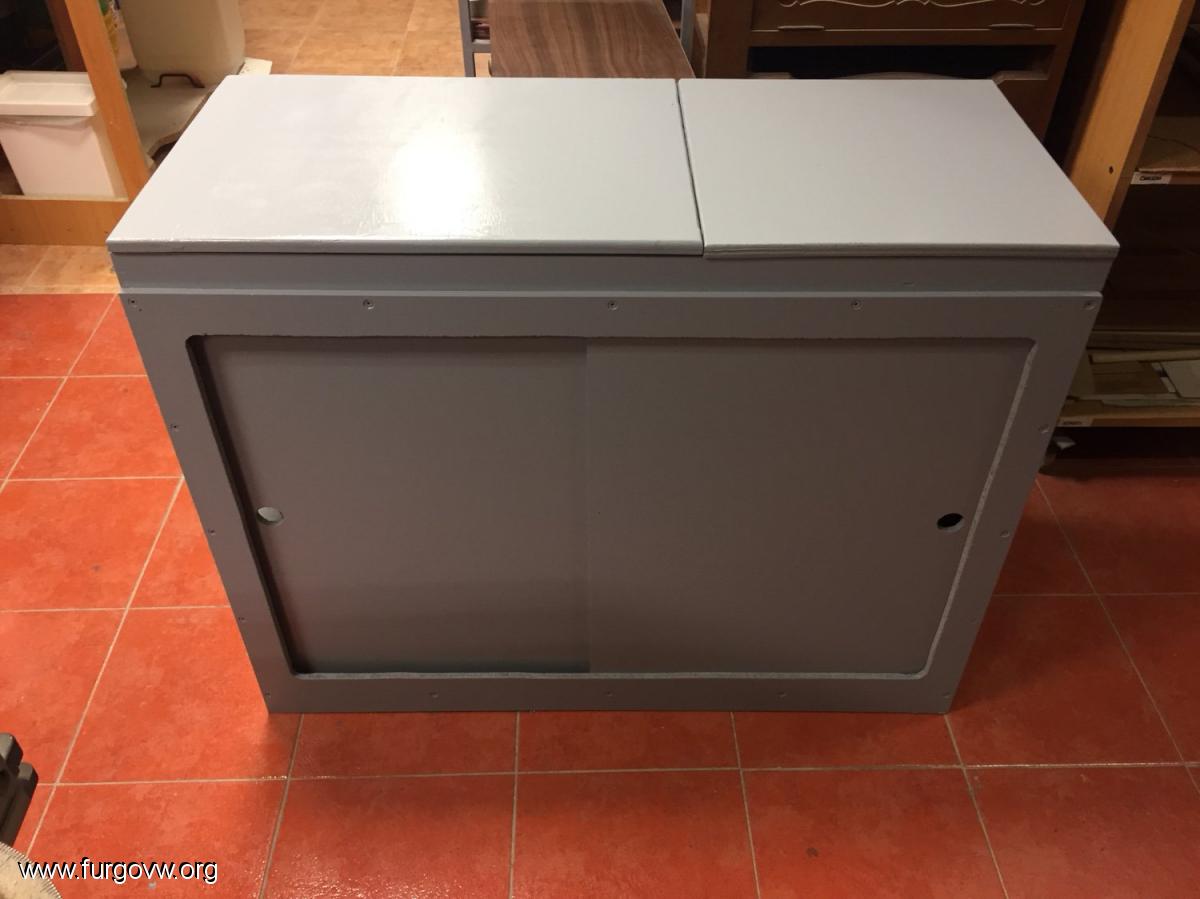

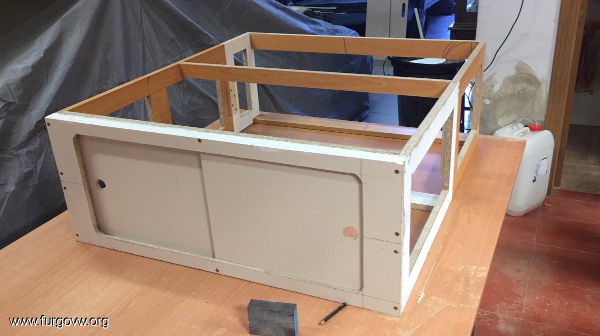

El mueble cocina quedó así, aunque luego lo he vuelto a modificar.

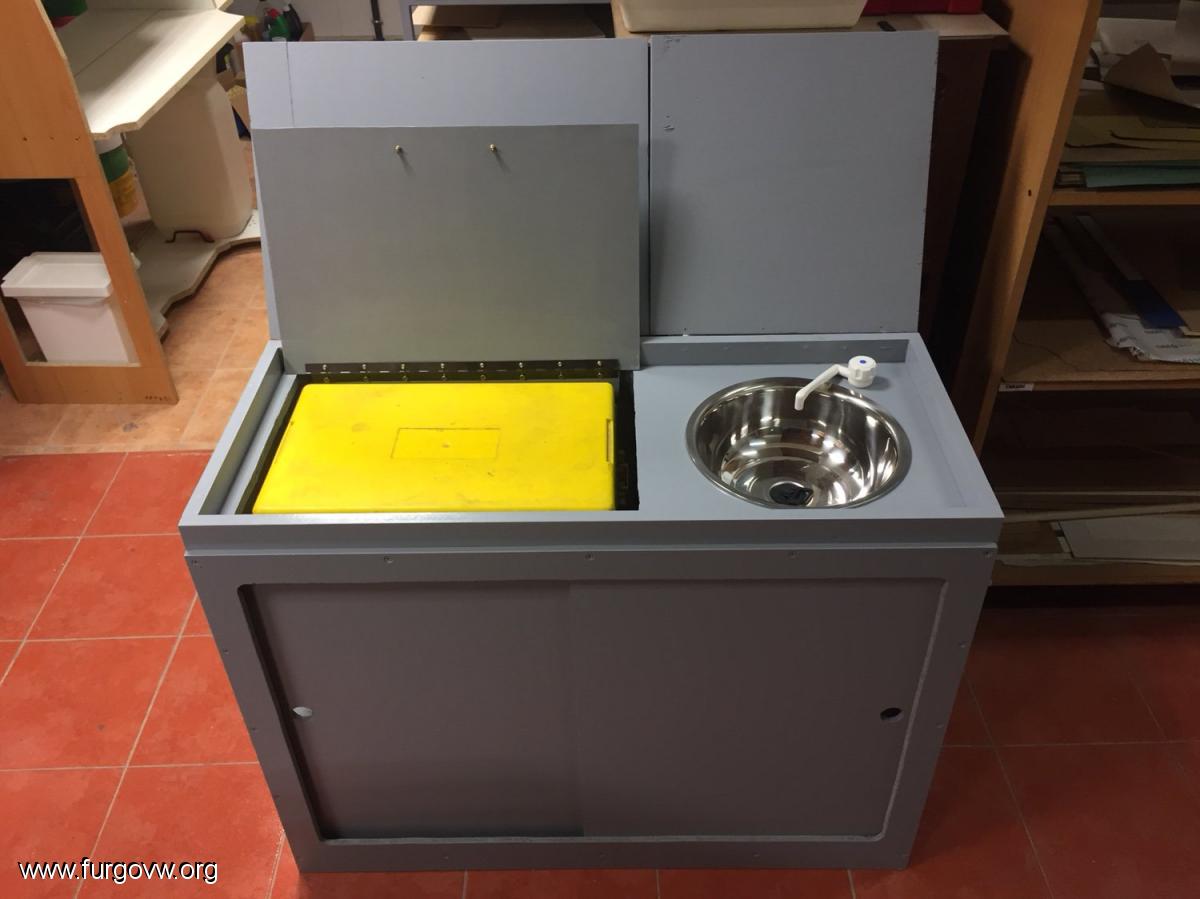

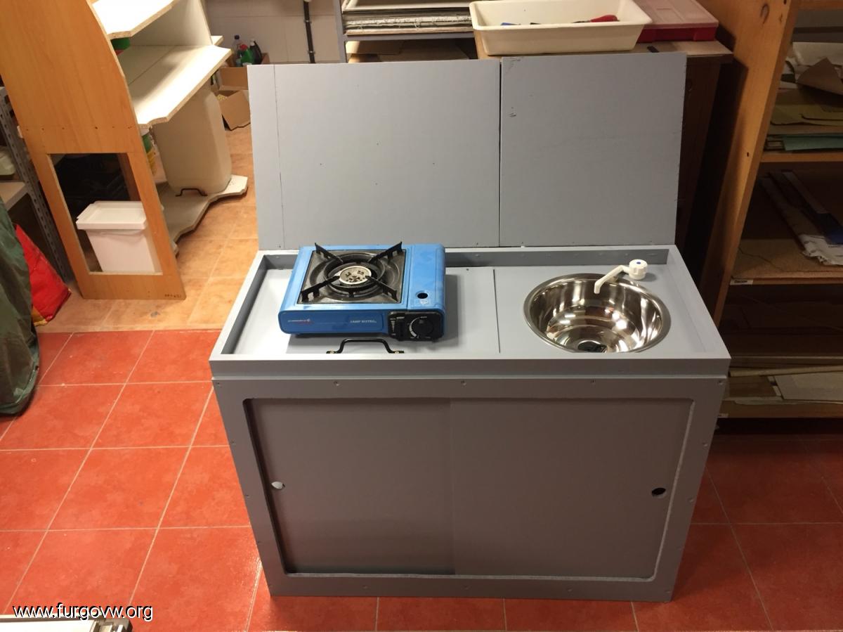

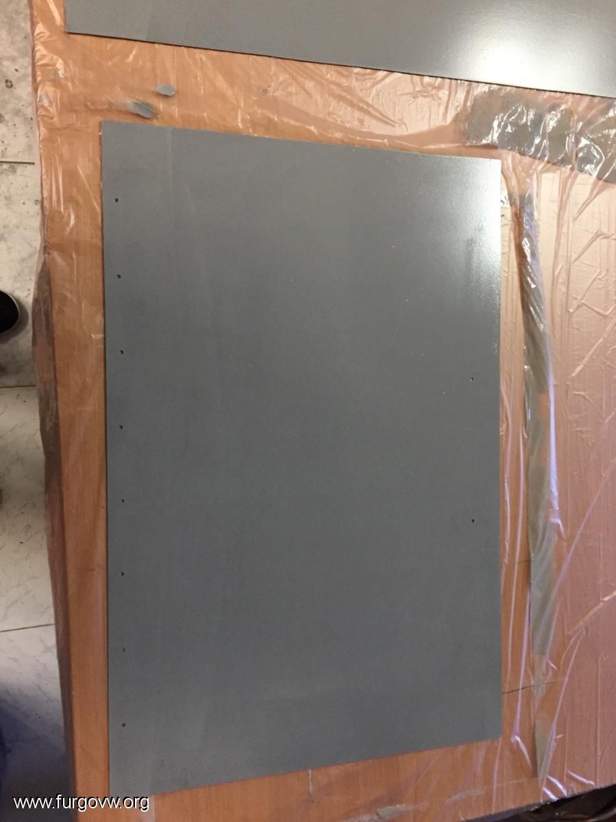

La tapa de la nevera tengo que pegarla a la tapa metálica.
Chapa metálica para pegar en la madera y poder cocinar sin riesgo.

Una pregunta, que peso puedes llevar tirando con la Vito?
Estoy pensando en hacerme con un coche para tandas y estoy haciendo calculos pero no me aclaro mucho, jeje...
Saludos!!
LucasTeam
Cita de: ARTUNAGER en Mayo 15, 2018, 13:55:48 pm
Como mola la reconstruccion que llevas...
Saludos!!
HOLA. La V son 2000kg de PMR CF (Peso Maximo Remolcable con freno). Eso quiere decir que el coche de tandas + el remolque no puede pasar de 2.000kg.desconozco si la vito normal tambien son 2.000, lo puedes mirar en la ficha tecnica

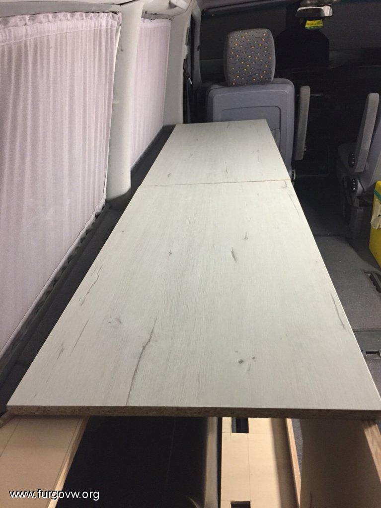

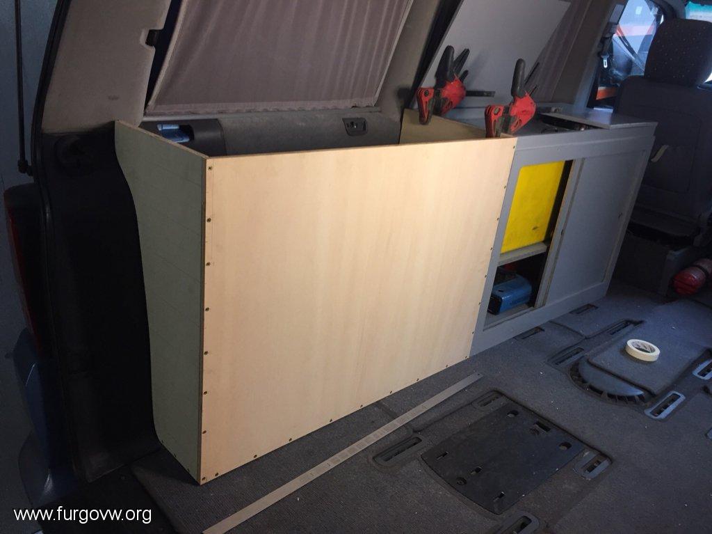

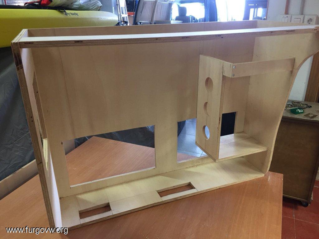

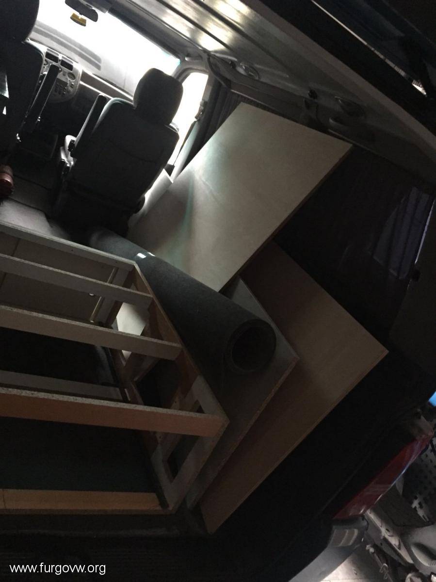

Fabriqué un nuevo mueble trasero, el alto no me gustaba.
Encimera nueva
Fue quedando así
Y luego antes de terminarlos vendí los muebles esta semana. Quiero hacer algunas cosas que implican cambiar los muebles mucho, y prefiero empezar de 0.
