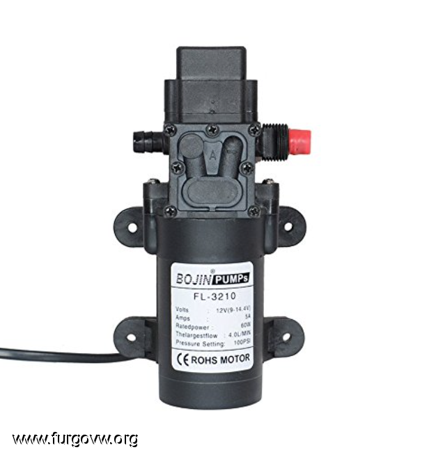

Después de salirme rana un par de kit de esos de ducha con bomba sumergida, me dispongo en hacerme un ducha como dios manda, para enjuagar las cosas de surf y en verano pues eso, darme alguna que otra duchita.
Le quiero poner una bomba de esas de presion que detecta cuando la presión cae y se activan solas. tengo una vw t4 multivan, la idea seria meter la bomba en el hueco de atrás para que quede oculta y ponerle por alguna lado un enchufe rapido y una manguera que saldría hasta la garrafa
supongo que tendré que ponerle un interruptor tambien, un fusible y un par de antiretornos.
La duda me salta a la hora de elegir bomba, las que veo por Amazon, la gente se queja de lo ruidosa que es, he visto una que la venden como silenciosa pero tiene 4 litros/m y 35psi, ¿será muy poca presion? las otras de mas litros silenciosas se disparan de precio ya..
a ver si me ayudas un poco a elegir bomba y los litros que debe tener para el uso que quiero darle.
gracias y saludos
Pd: adjunto foto del tipo de bomba que quiero poner.

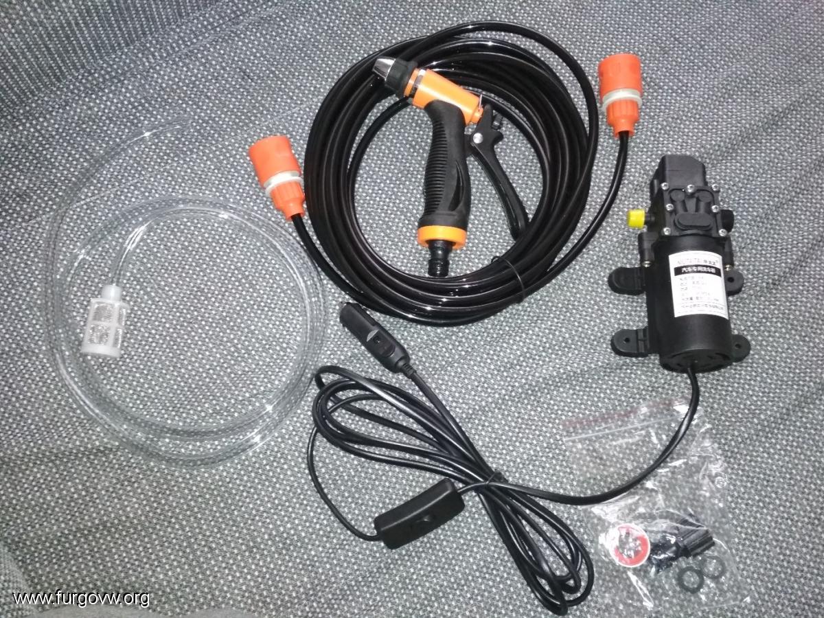

Buenas, voy a decir un poquito mi idea de lo que estais hablando. Una valvula antirretorno no es mas que una volita en  un tubito que al parar la bomba se va para atras y cierra el circuito "explicado un poco sencillo por si alguien no sabia, para que se haga a la idea". Una bomba con antirretorno china, saldra bastante mas cara y yo no me fiaria mucho de su efectividad, creo que mejor que eso es que le soples a la manguera y saques el agua. Yo si pusiera un antirretorno se lo pondria a la linea de la manguera que va desde la garrafa a la bomba. Para conseguir un antirretorno te vas a un almacen de fontaneria, les preguntas por antirretornos y diametros y coges el que mas te convenga. Una bomba tan pequena a la que le metes un antirretorno te perdera presion asi que hay que tenerlo en cuenta porque probablemente tendras que jugar con los diametros de la manguera y reducirlos para conseguir mas presion. Espero sacar un poco de dudas a alguien.
Pol_illa
yo al final compre esta por amazon, me salio en 20 euros porque se retraso con el envio y me devolvieron parte de lo que habia pagado, asi que triunfe .meparto
He de decir que funciona muy bien, de presion y todo, tiene un interruptor y la bomba no se activa si no pulsas el gatillo de la manguera, por lo que cuesta y para el uso que le voy a dar (aclararme un poco despues de salir de la playa y poco mas) creo que esta muy bien. tengo un video que no se como subir, si alguien le interesa y me explica lo subo.

Subirlo al foro no sé cómo se hace (seguramente hay algún tutorial)  pero puedes subirlo a Youtube y luego copias el link y lo pones aquí y listo (creo). Yo he pillado una bomba como la que lleva ese kit, de 6l/min por 13€ (tenia un cheque en PayPal de 5€ que me regalaron) y me salí al final 8€, la pedí hoy en eBay viene desde China, ya cuando llegue comentarle que tal va, la quiero para aprovechar un kit de ducha con bomba sumergible que se me estropeó..

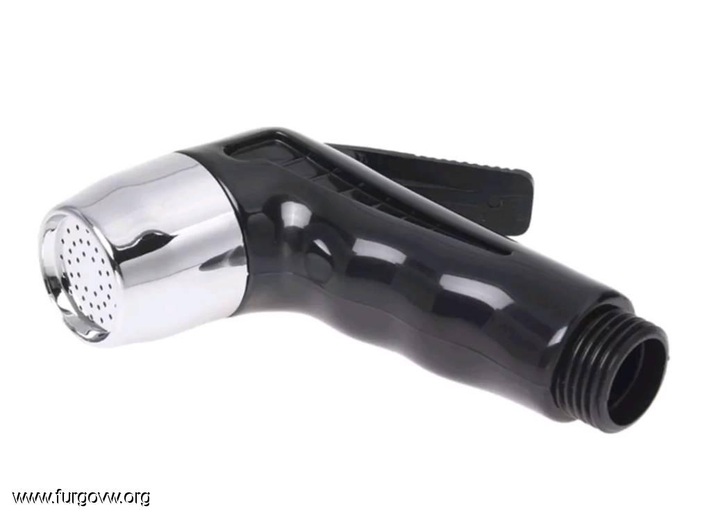

Podrías poner una foto de la bomba o decirme de cuánto litros/min es? Yo pillé una  de 6l/min por qué no sabía cuál pillar, si la de 4l/min era poco o la de 8l/min mucho.. y tire por la de 6...jajajaja de todas formas también he pillado una alcachofa, por qué quiero aprovechar el cable con interruptor y manguera de la que se me estropeó y la alcachofa que tengo ni cierra el paso  de agua solo lo regula. Está para ser exacto..por menos de 2€
