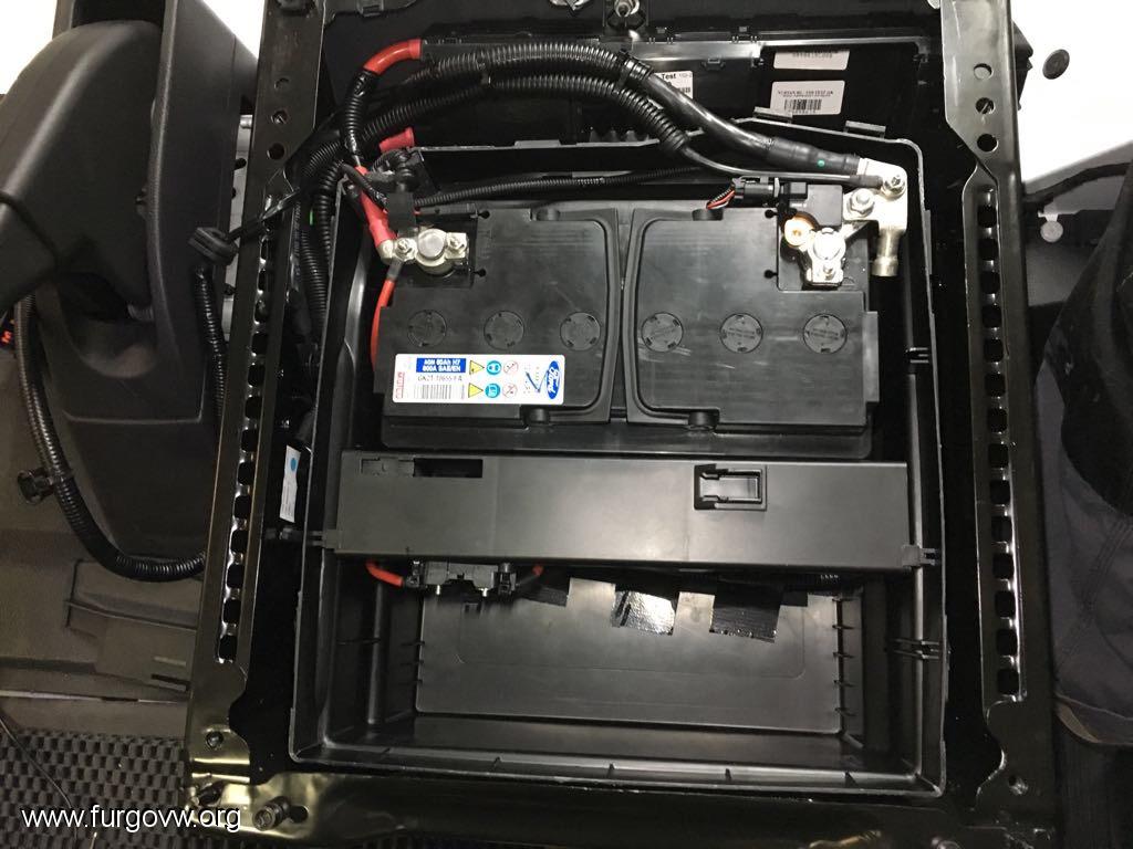

Nuestra furgoneta consta de una batería de arranque de 80ahm que va colocada bajo el asiento del conductor, en este hay hueco para colocar la auxiliar de 80ahm también, mas grande no cabe.
Otra posibilidad es colocar una mayor bajo el asiento del copiloto (en la foto sale de 70ah pero hay quien la lleva de 100), siempre teniendo en cuenta que otros componentes vamos a instalar, calefacción, inversor, booster....
Otra opción seria instalarla en los bajos
O dentro del mobiliario si vamos a instalar uno
