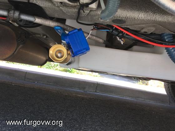

Aquí va un pequeño detalle que no he visto por aquí (No quiere decir que no este porque este foro es enorme....).
Se trata de la válvula de descarga. Normalmente se pone de 1" de tamaño pero en la anterior furgo me parecía que la "meadita" al desaguar era un poco justa..... así que decidí poner una un poco mayor, una de 11/2". A priori parece que no se mucho pero en si calculamos la superficie del orifico de salida es un 225% mayor, es decir, mas del doble.
No tengo datos objetivos de tiempos de evacuación pero mas rápido sale..... :) :)
Otra de las bondades de la centralita que he puesto es que tiene la opción de control la válvula de descarga lo que permite:
- Abrir y cerrar desde el móvil, estando fuera de la furgo, mientras se controla el chorrico para saber cuando a terminado de hacer pis  :)
- Evitar que se te quede la válvula continuamente con tensión ya que abre o cierra durante un tiempo determinado y luego corta la tensión automáticamente de modo que nunca se quede la válvula con tensión permanentemente. Es cierto que en principio la válvula tiene un final de carrera que aunque se olvide alguien el interruptor conectado (los que tengan el control con interruptor) la propia válvula corta pero..... esto puede fallar y en tal caso se quemaría la válvula. Hay que tener en cuenta que están siempre a la intemperie y sufren....
Aquí va la foto de la válvula. Igual que las de siempre pero mas grande  ;D ;D

Buena idea. Con diferencia la parte de desaguar es la más lenta siempre.

Que modelo es esa electroválvula y cuanto cuesta?.
Buena idea poner una grande para no esperar una eternidad a que se vacíe el depósito de grises.

Pues  es un modelo igualito que le que venden típico en tiendas de periodización pero de mayor paso y comprado directamente en china directamente (que es donde las compran todos). Se puede encontrar en ebay, etc....

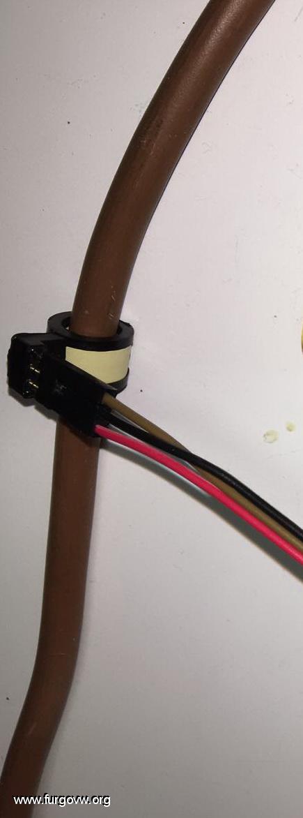

Una nueva funcionalidad!!!!
Ya puedo monitorizar los amperios que gasto, tanto en "tiempo real" como eh Ah acumulados. Veremos como se comporta!!!!  :) :) :)
Y lo mejor de todo, sin ser una instalacion "invasiva" ni compleja!!!!! Simplemente, con este sensor en el cable principal que va a los suministros:
Y aquí un vídeo funcionado......
https://www.4shared.com/video/FLCzC6A7ca/2017-12-05-VIDEO-00001268.html

  Parece un buen sistema y muy sencillo , puedes decir como se llama donde se vende lo que vale si viene con la pantalla o es aparte etc gracias ...  .palmas
