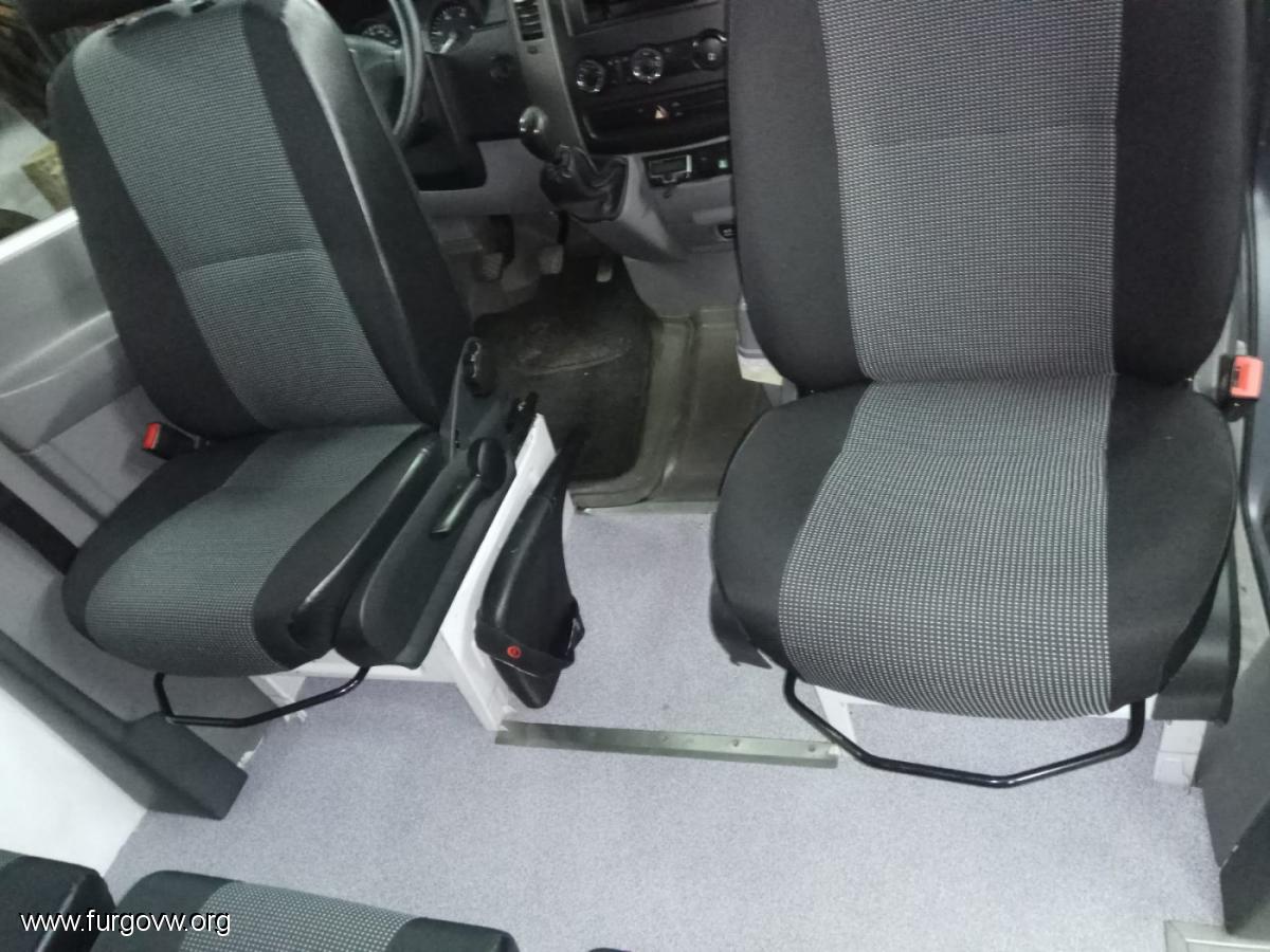

Tiene 5 plazas, los asientos son los de la ambulancia retapizados.
Hola, Ouxenio:
Te ha quedado genial. Nosotros también hemos comprado una ambulancia para transformarla. Es una Peugeot Boxer 3.0 160 Cv  del 2007. Hoy nos la dan después de pasar por el chapista.
Nuestra idea era aprovechar parte de los asientos con los que venía. ¿Fue difícil la homologación? ¿Qué nos recomiendas de este proceso?
Enhorabuena.
ouxenio
Hola Luisdabet
Habla con tu homologador, pero el mio  me dijo que tenía que estar como ambulancia para poder dejar esos asientos, si está pasado a furgón no sé yo...
Me comentaba que tenían que ser de Rodríguez López o de Fainsa, eso se sabe por la etiqueta que tienen los cinturones, creo.
Así que lo fundamental es que si lo pasas a furgón mixto sin especificar que las plazas se respeten.

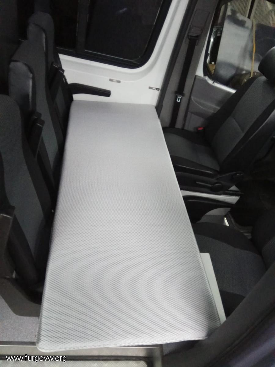

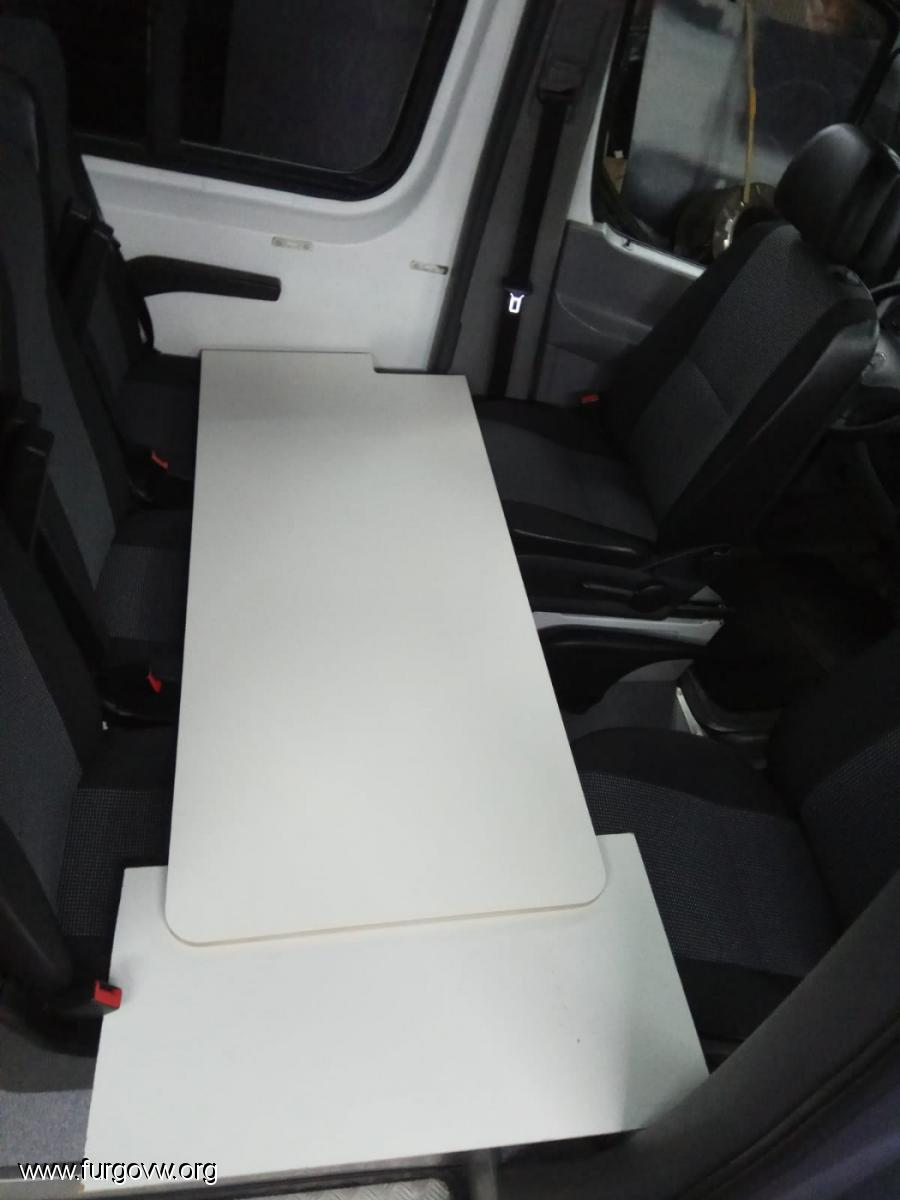

Gracias Hirukoa,
la tercera cama va en el salón usando la mesa con el pie recogido,
sobre los asientos traseros y suplementándola a lo largo tal y como se ve en las fotos.
