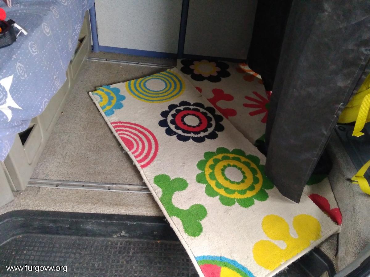

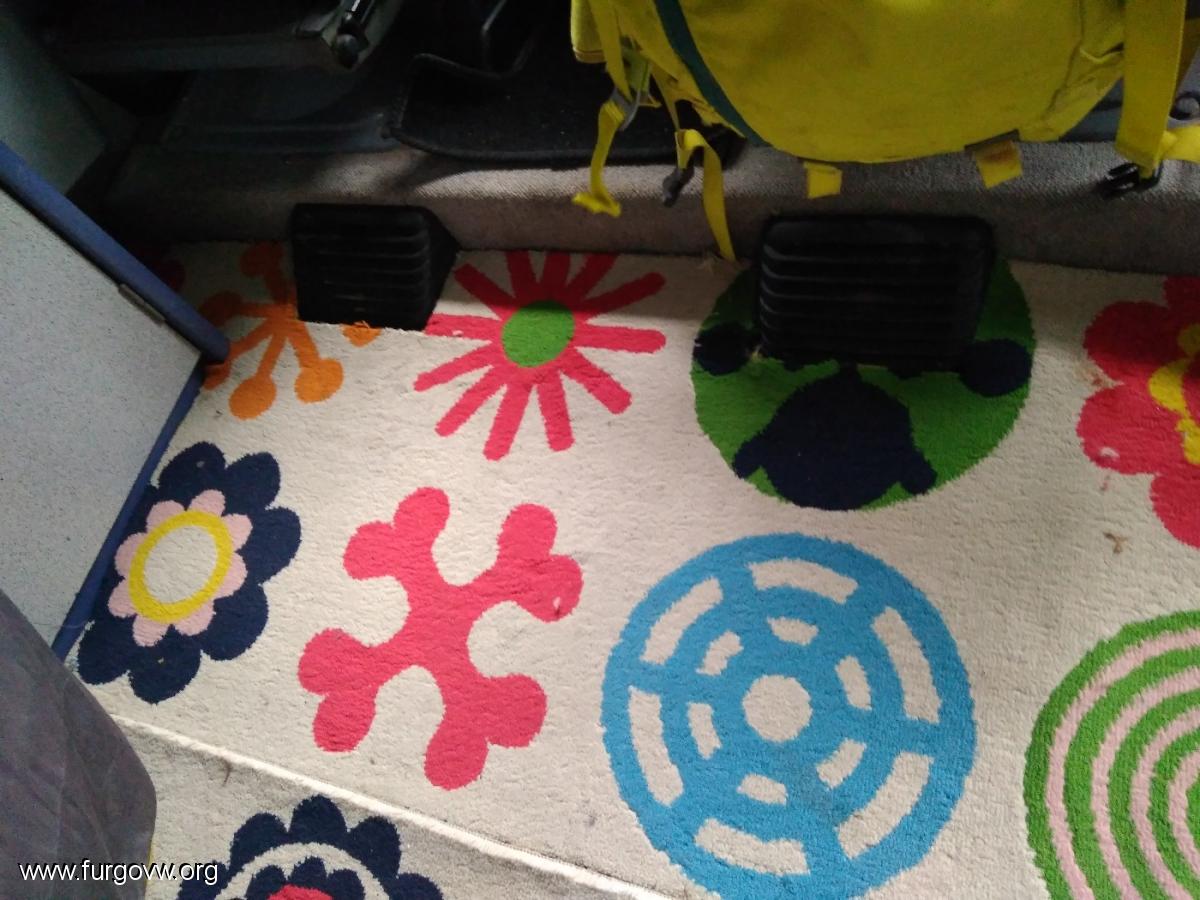

Dado que mi VW California tiene enmoquetado el suelo del habitáculo y al final de tanto utilizarlo se me mancha y estropea y es difícil de limpiar  :(, pensé en ponerle algo que lo protegiese.
Puesto que el presupuesto a invertir es bajo, aproveché la oportunidad que me brindó un amigo al cambiar las alfombras de casa, y reutilice una para mi GORGOLITA. ;D
Estoy bastante satisfecho con el resultado, teniendo en cuenta que el tiempo invertido en ello es menor a una hora y que el coste ha sido cero.
Por lo tanto, me he decidido a compartirlo con vosotros por si alguno se ve en mi misma situación.
Esta es una chapucilla muy sencilla utilizando un Cutter y un rotulador como herramientas únicas.
PROCESO:

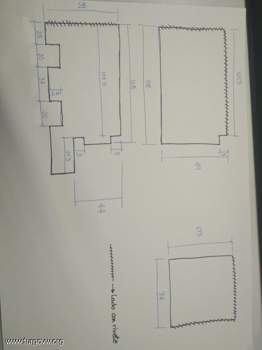

Lo primero que hice fue sacar los patrones para la alfombra, aquí los tenéis por si a alguno os interesa.

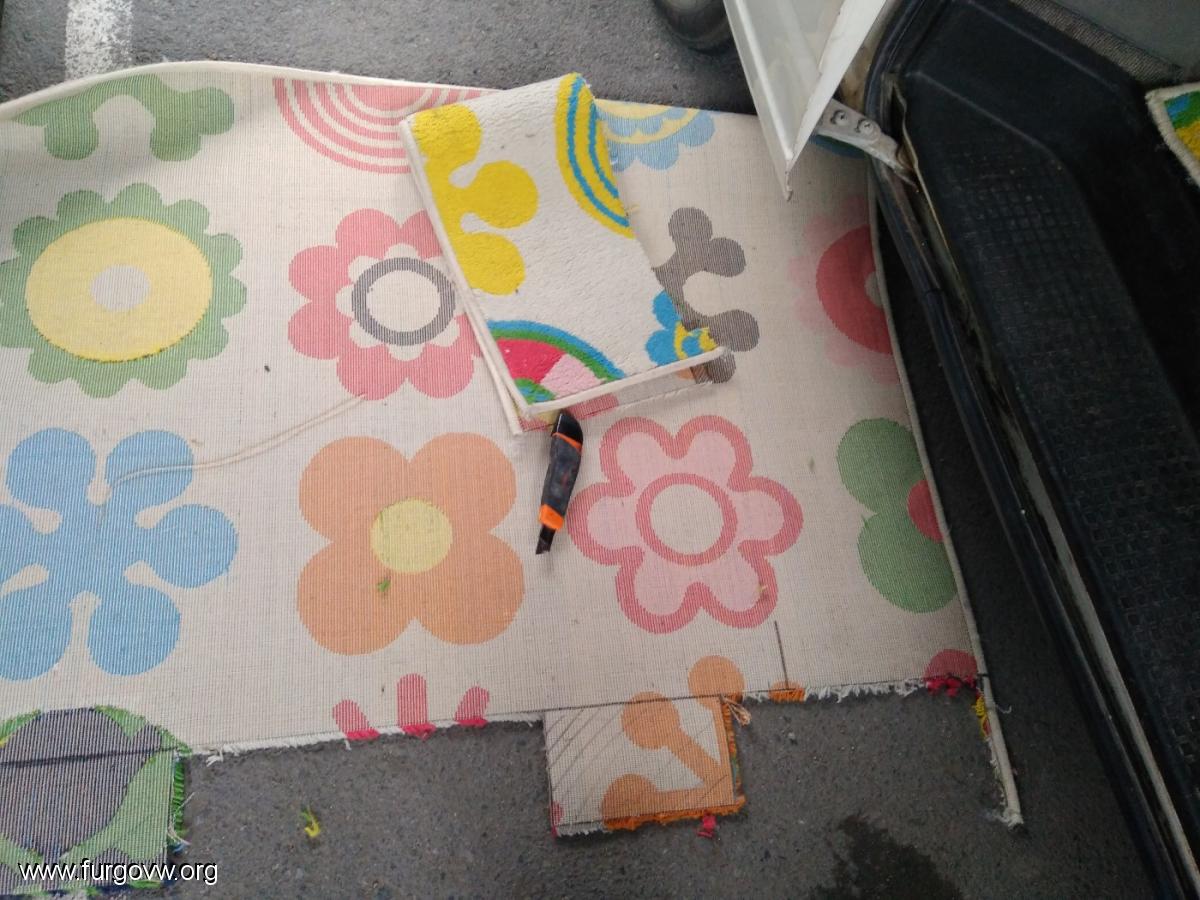

Después marque los patrones a rotulador por debajo de la alfombra (ojo! Porque el patrón tiene que ser dibujado a la inversa...) y por ultimo recorte la alfombra con el cutter.
Pensaba que cortarlo seria mas difícil, pero resulto ser muy sencillo y fácil, en mi caso la alfombra era de la marca que empieza por I .... y termina por KEA. A lo mejor, la facilidad de corte tiene algo que ver con ello...

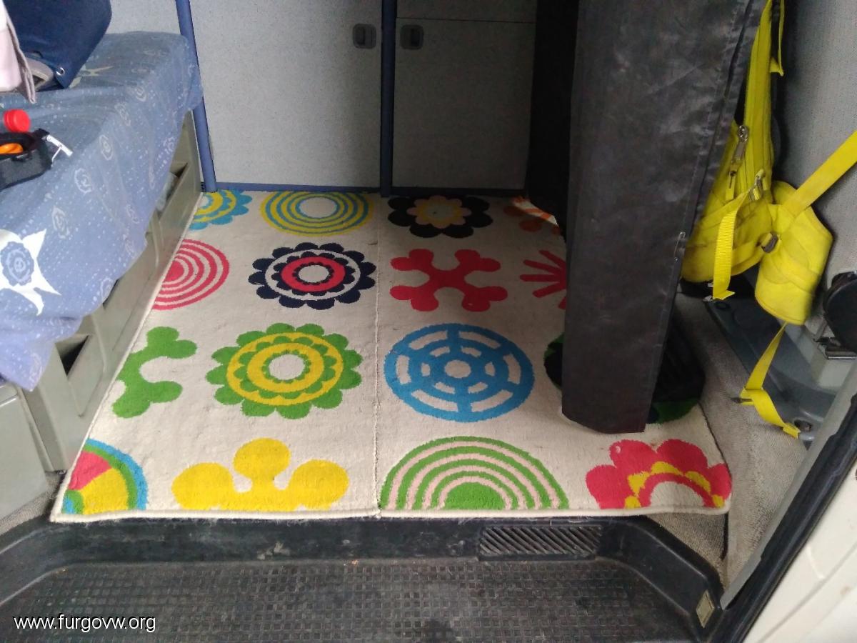

Os paso unas fotos para que veáis el resultado.
Puse alfombra en el "salón" y en el maletero. La alfombra del salón la dividí en dos, por si hay que mover el asiento, la del maletero es pieza única, lo siento, pero no tengo foto de esa...

Es perfecto...
y además muy chula ,le da mucha vida !! .palmas
Yo tengo suelo vinílico y ando siempre con una alfombra de quita y pon, el vinílico es frió......

Gracias!!!!! la verdad que el tacto de la alfombra mola mucho mas y es mas calido que el plastico, ademas, para limpiarlo y secarlo lo puedo sacar y asi proteger el enmoquetado de la furgo que con el paso de los años estaba ya bastante tocado...

Gracias por compartir este brico. Que hayas puesto las medidas de los patrones es un tesoro.
Engrandeces el foro.
