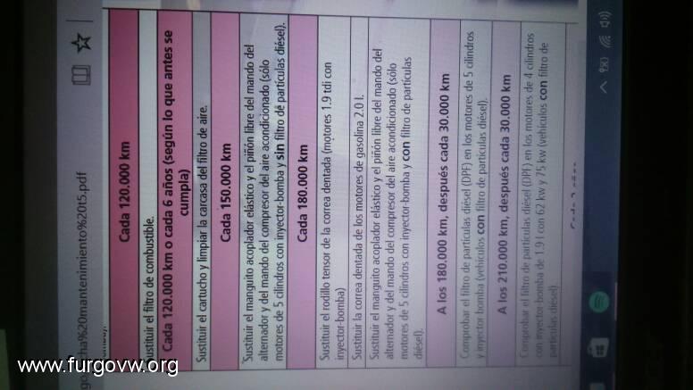

blueberry7
Buenas a  ver si te sirve esto que encontré por la Red
Aivadaaaaaaii
kikoleioa
Cuadra con lo dicho por campervoy. Lo ire anotando en el primer post. Tienes el enlace a esa pagina??
blueberry7
blueberry7
Me he liado perdón,  no  lo tengo ahora mismo..  Un saludo
Aivadaaaaaaii
kikoleioa
Hola blueberry7, he encontrado ese documento que dices, ire pasando los datos al primer post!
gracias!
