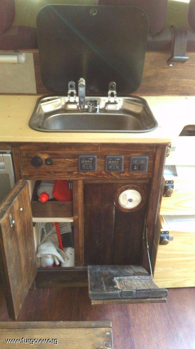

roKopep
Ahora mismo no recuerdo donde, pero juro que lo he leido por algún lado. Creo que era alguna de las normativas sobre reformas de vehículos, quizás en el manual de revisiones para la formación de los técnicos de ITV, pero puede ser que me equivoque. Total, que según esa supuesta normativa o lo que fuera, la bocana de agua limpias debería de colocarse lo mas lejos posible de la entrada de electricidad, por tema de seguridad debido al posible goteo de agua a la hora de rellenar y tal. Pero, bueno, yo este peligro no es q lo vea del todo, a menos que uno rellene cuando esta enchufado a la 220V, caso bastante improbable cuando no descabellado. De hecho muchísimas furgos lo llevan precisamente así, a 20 o 30 cm por encima de la entrada de electricidad, en el lado izquierdo y, si no sigo equivocándome, hasta las Calis lo llevan así de serie, no?
por otro lado, como ya se ha dicho, cuanto mas cerca de los tanques se ponga y menos recorrido tenga q hacer el agua, mejor es. Ahora bien, debido a los disgustos que se han llevado varios compañeros, del tipo "osti, es que me han echado gasoil en donde el agua", "me han mangado el tapón del agua"..., para evitar agujerar chapa, por comodidad, para tenerlo "escondido", por tema de distribuir mejor el peso y tal, yo personalmnete he preferido poner la bocana en el interior, dentro del mueble de la cocina. Pero, claro, para gustos colores!
