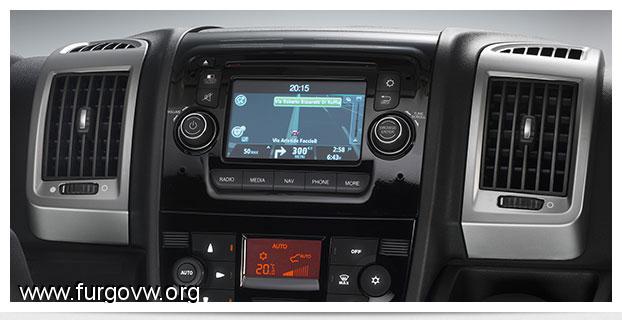

Yo llevo de serie este equipo de la foto
Cuando pedí la furgo no venía con cámara trasera pero la hice instalar, por lo tanto poder se puede....
Si te fijas en la foto en la parte superior tengo instalada la cámara....
Les pregunté a los del taller del concesionario si la radio llevaba preinstalación para la cámara y me dijeron que no, que habían puesto una estándar, por lo tanto entiendo que algún tipo de entrada debe llevar.

Tu llevas navegador en el uconect, si es el uconect sin navegador no tiene opción de cámara trasera , tengo una doblo con el uconect sin navegador, lo e desmontado y no lleva ninguna entrada de video y e tenido que poner una pantalla a parte para la camara
