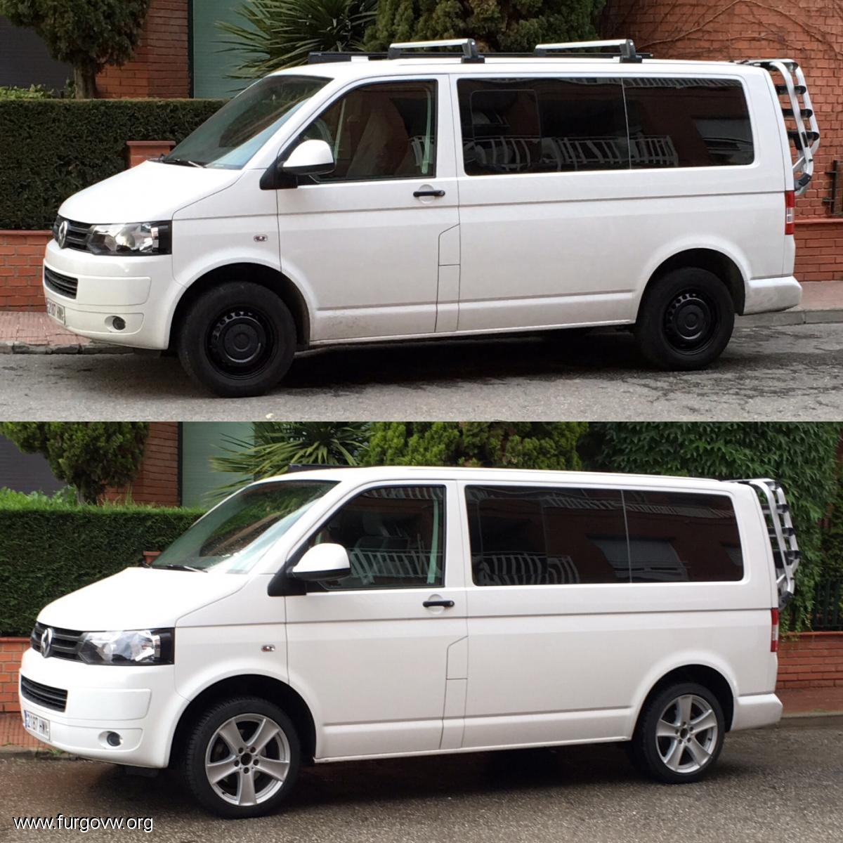

He comprado una Caravelle 150 Dsg con ruedas de 16" (con tapacubos que me arden los ojos al verla) pero le quiero colocar de 18" y en la ficha técnica me aparecen otras opciones en 16" y en 17" pero no en 18".
Me gustaría saber quién tiene una furgo igual que la mía y si en su ficha técnica tiene incluidas cono opcional alguna variante en 18" y cual para saber si se han olvidado de ponerlo en mi ficha o si todos los llevamos igual! (Mi idea es poner 255/45/18) como he visto en otras furgos del 2017 que quedan muy chulas.

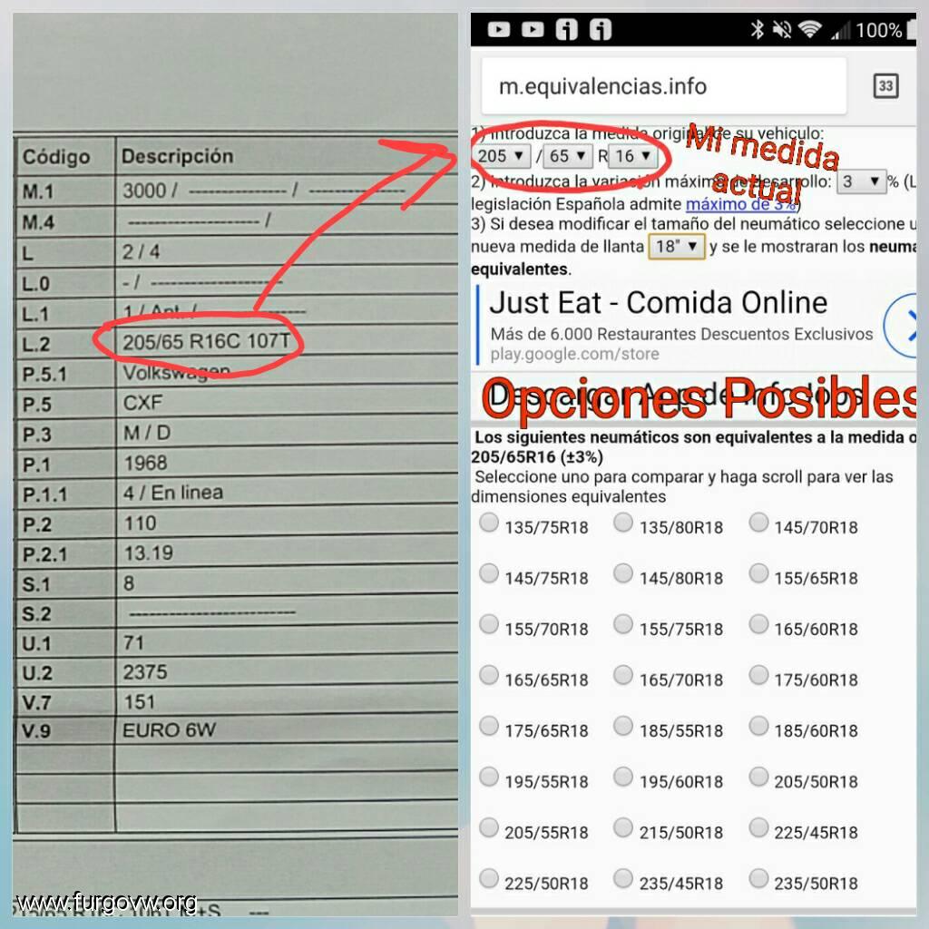

Puedes montar cualquier neumático y medida de llanta mientras el desarrollo no cambien en más de un 3% sin homologar nada
Aquí lo puedes calcular http://www.equivalencias.info/neumaticos/

En mi ficha me aparece esa medida (foto de la izquierda) pero en la tabla de equivalencias el máximo permitido es 235/50/18 o 225/45/18!! No da como opción poner 255/45/18 como tienen algunas Multivan o Californias! Esa es la p...tada! Por eso me gustaría saber si alguien con una Caravelle con Dsg de 150 de este año puede decirnos que tipo de opciones de neumáticos tiene en su ficha y poder comparar...
