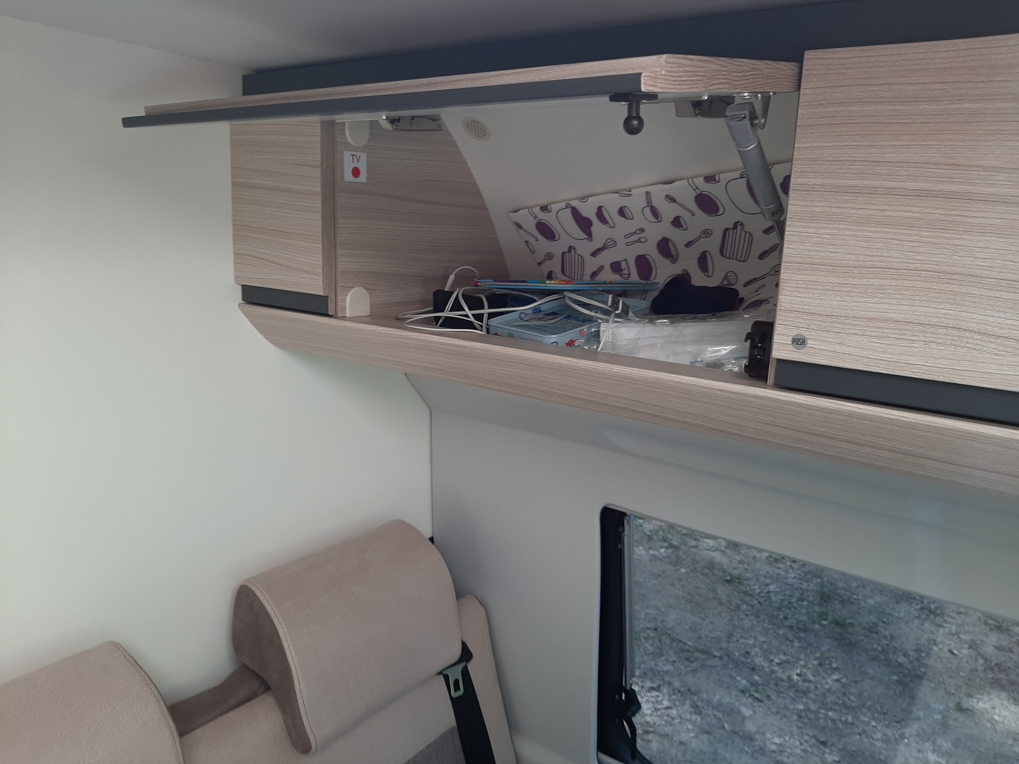

La mia no por lo menos asi de visible... escondida en los armarios tampoco lo veo.
La única zona que se me ocurre es donde va la tapa de la preinstalacion de la la tv.
Pero no creo que este ahí el problema.
Si encintrara el modelo de la toma usb creo que seria facil desmontarla. Me da en la nariz que quitando el embellecedor gris  voy a ver unos tornillos para quitar el usb... pero no veo ninguna pestañita ni nada por donde quitarlo

Me imagino que la parte gris sera un marco.
Tirando de ella saldra y luego podras sacar la toma usb que estara atada con un par de tirafondos

Si yo pienso igual... estoy a ver si encuentro el modelo de usb y asi me hago una idea también si rompo algo se donde encontrar repuesto jejeje

Si te sirve de algo, nosotros de un dia para otro el escalon dejó de funcionar, y la botonera es muy parecida a tu USB, quitamos la tapa que en tu caso es gris y quitamos dos tirafondos que sujetaban la botonera y nos encontramos con un cable que se había soltado, y otro que estaba apunto de soltarse ... siempre he pensado que nuestra furgo debía ser la última que se montó un viernes porque la de tornillos y pequeños desperfectos que nos hemos encontrado por pura desidia de los montadores y nulo control de calidad posterior.

Cita de: JoinMA en Julio 15, 2021, 09:06:59 amSi te sirve de algo, nosotros de un dia para otro el escalon dejó de funcionar, y la botonera es muy parecida a tu USB, quitamos la tapa que en tu caso es gris y quitamos dos tirafondos que sujetaban la botonera y nos encontramos con un cable que se había soltado, y otro que estaba apunto de soltarse ... siempre he pensado que nuestra furgo debía ser la última que se montó un viernes porque la de tornillos y pequeños desperfectos que nos hemos encontrado por pura desidia de los montadores y nulo control de calidad posterior.
Entonces sale tirando sin mas???
Que es una tapa lo tengo claro de hecho he encontrado el modelo que es lo pongo aquí por si a alguien le sirve.
Creo que tanto la tapa como el conector usb son de reimo.
Os pego el enlace del marco.
Para que no se quede en el olvido.... la tapa sale tirando sin mas??? He intentado quitarla y esta muy encajada

No se, yo no me atreví, fue mi parienta que no tuvo manías, este tipo de tapas suelen llevar unas pestañitas pequeñas que hacen el típico "click" cuando las tapas, mira si tienes alguna tapa más accesible para estudiarla, con una palanca de plástico no deberías tener problemas, con destornillador o algo metalico puedes rayar o deformarla un poco, no te lo aconsejo...
