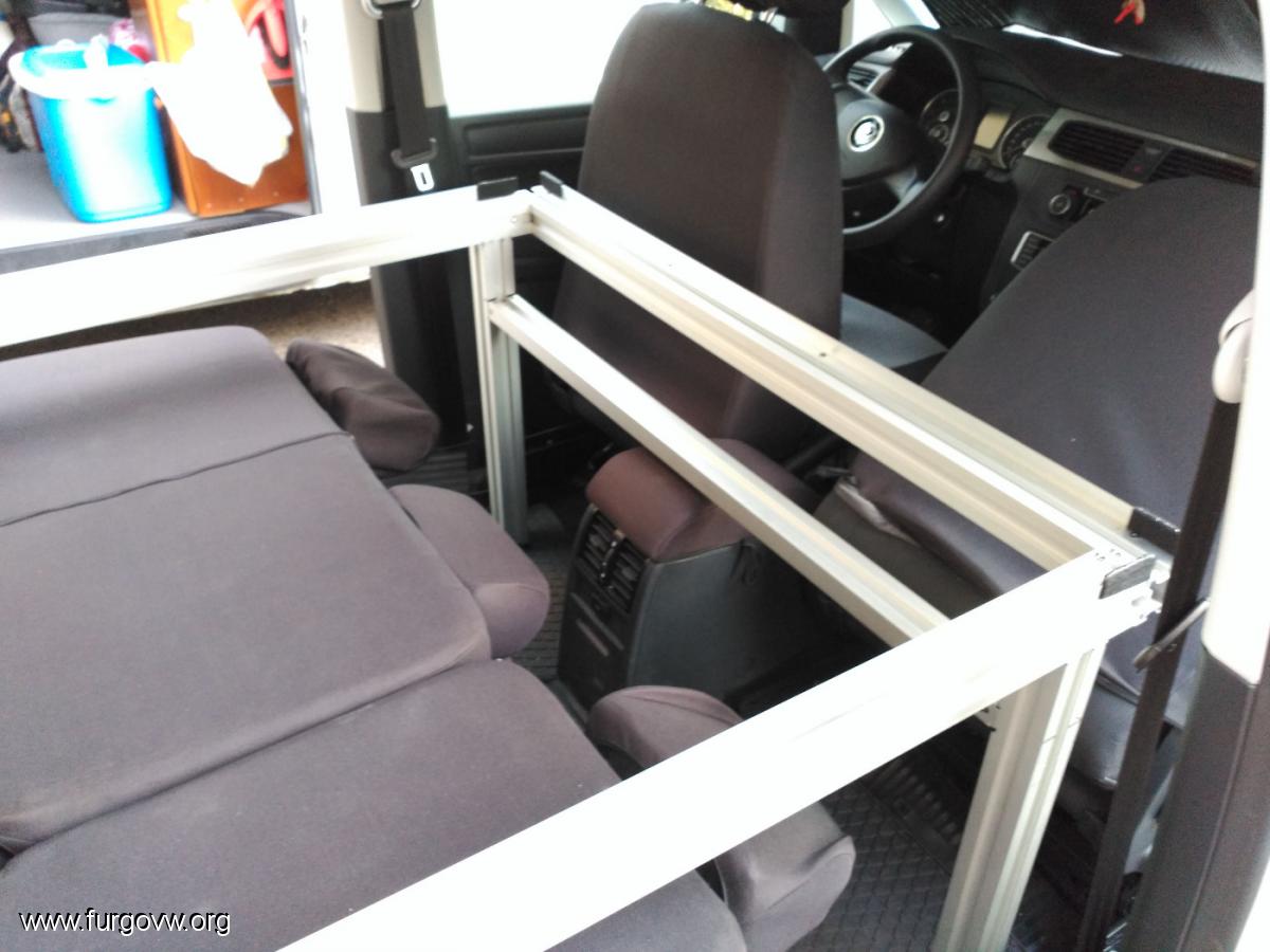

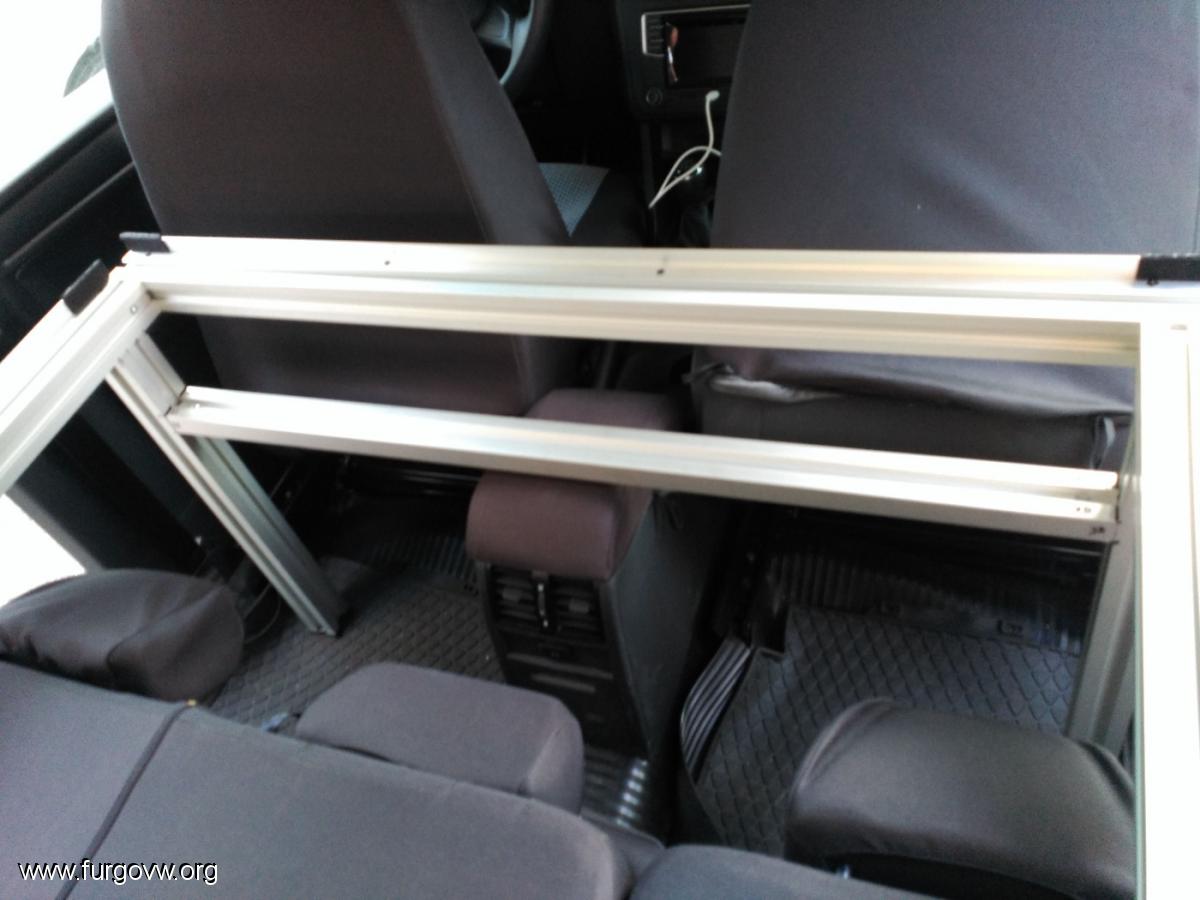

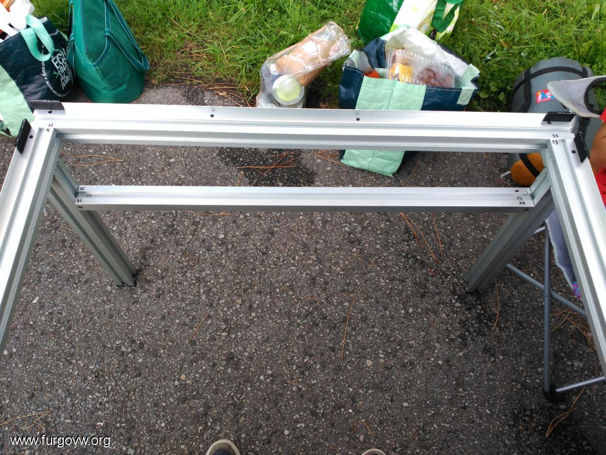

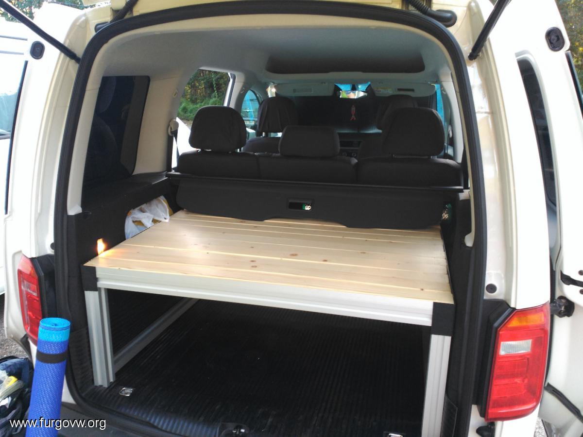

Os venia a presentar la camperizacion que le he hecho a mi VW Caddy.

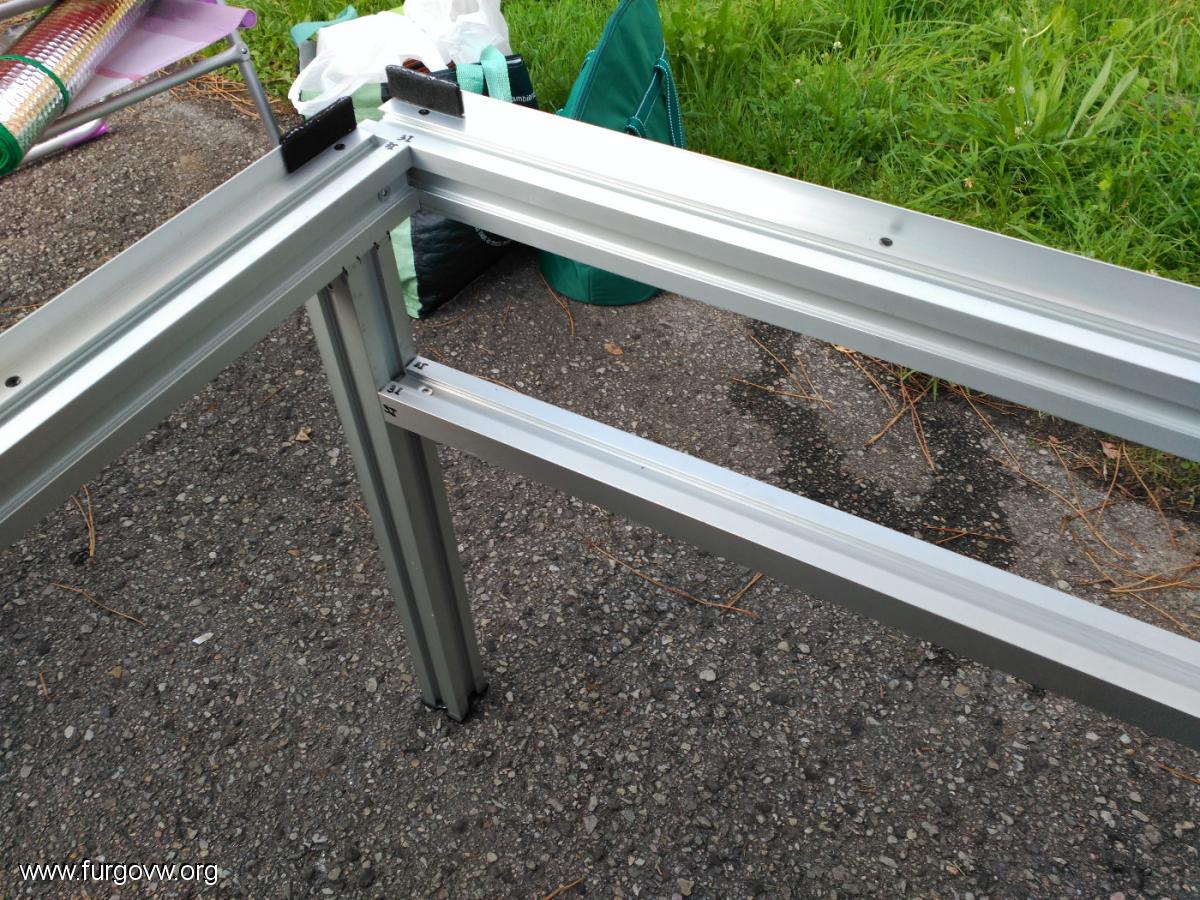

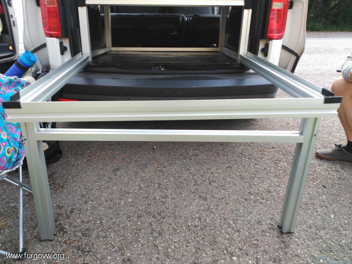

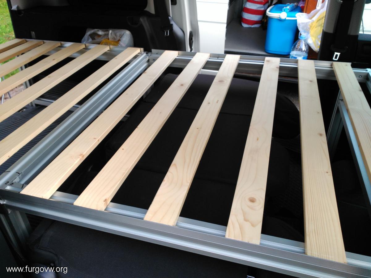

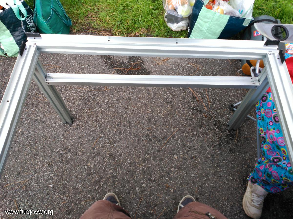

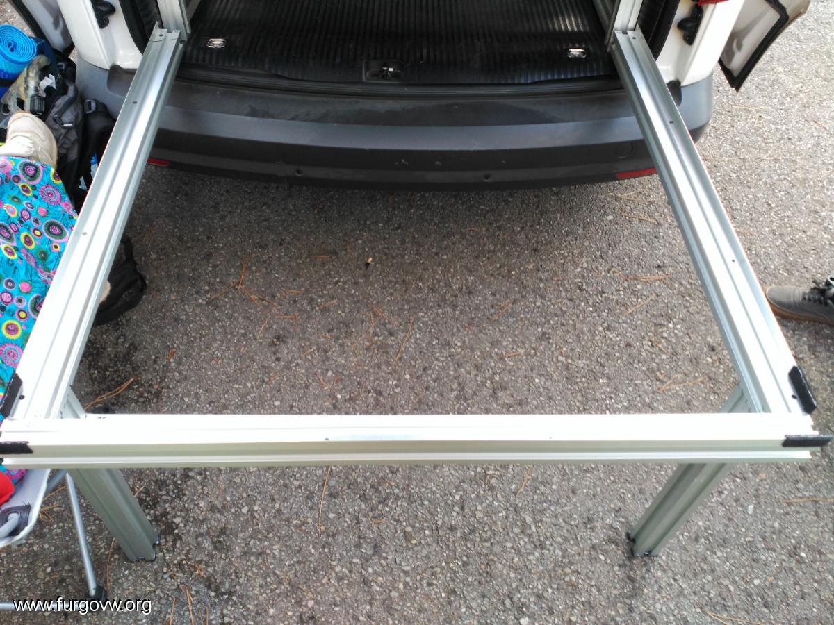

Al ser una mini camper el uso que le voy a dar es de 2 o 3 noches como maximo asi que lo que he buscado en esta camperizacion es tener una cama desmontable para poder usar la furgo en el dia a dia. La cama tiene dos partes una trasera (que va siempre fija) y otra que se monta en el momento que quiera dormir.
La cama esta hecha en aluminio. Hice uno dibujo/esquema de lo que queria y me acerque a una carpinteria de aluminio en Gijon. Los chavales me atendieron magnificamente y por 200 y pico € me la cortaron y me la prepararon.

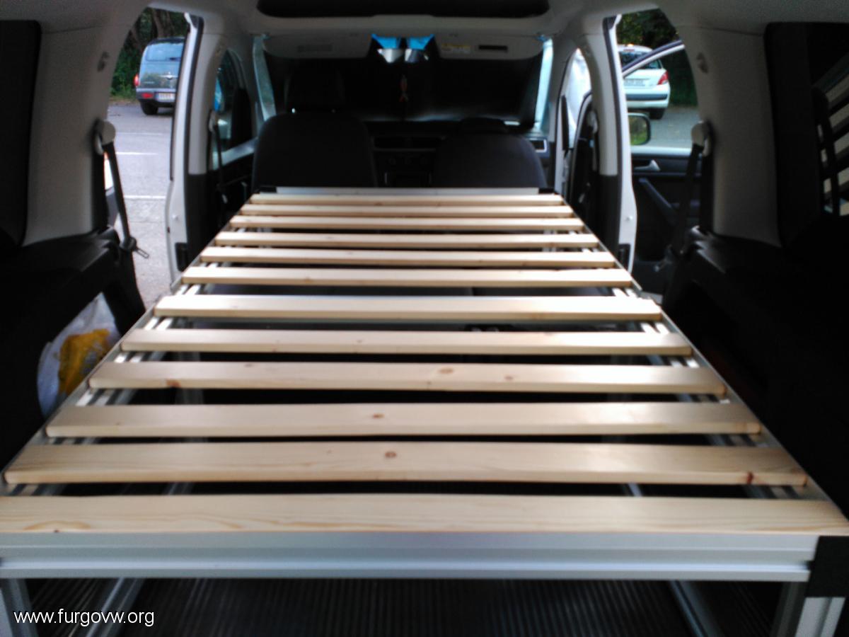

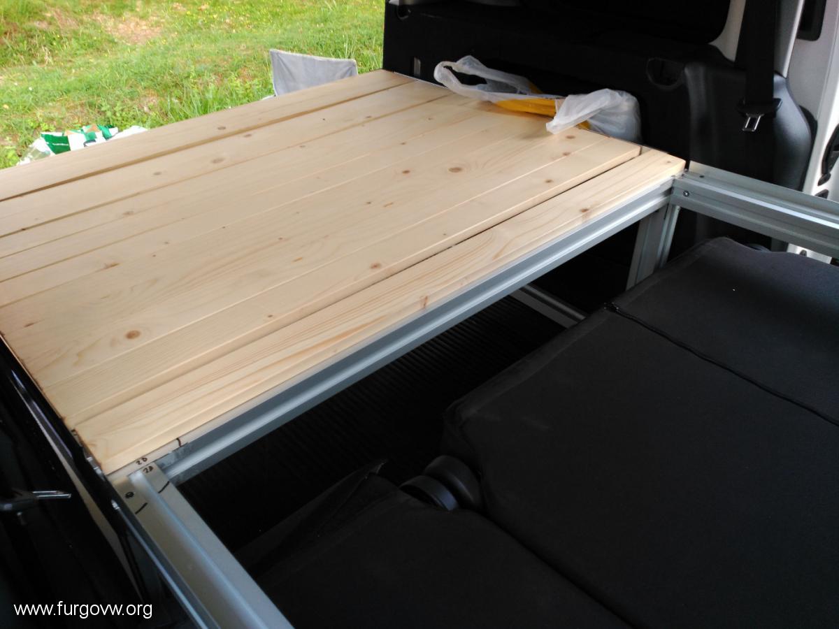

Las tablas del somier son del Leroy. Las corté a medida y las barnicé.
Os dejo unas fotos
Ni que decir tiene que si alguien necesita mas informacion: medidas, precios, fotos, etc no tengo ningun problema en darla
Por ultimo dar las gracias a muchos de vosotros por todas las aportaciones que dais en este foro, pero yo en especial me guié en este post.
https://www.furgovw.org/index.php?topic=312666.msg3864710#msg3864710
Espero que os guste. y ya sabeis cualquier duda preguntad sin problemas
Salud
AntonioOC
Queda muy bien, ahora, esa estructura la tienes que montar y desmontar por piezas cada vez que la usas no? Se tarda mucho?
Enviado desde mi H60-L04 mediante Tapatalk
PirataMedie
Cita de: AntonioOC en Agosto 25, 2017, 15:46:37 pm
Si, la parte del maletero la llevo siempre fija

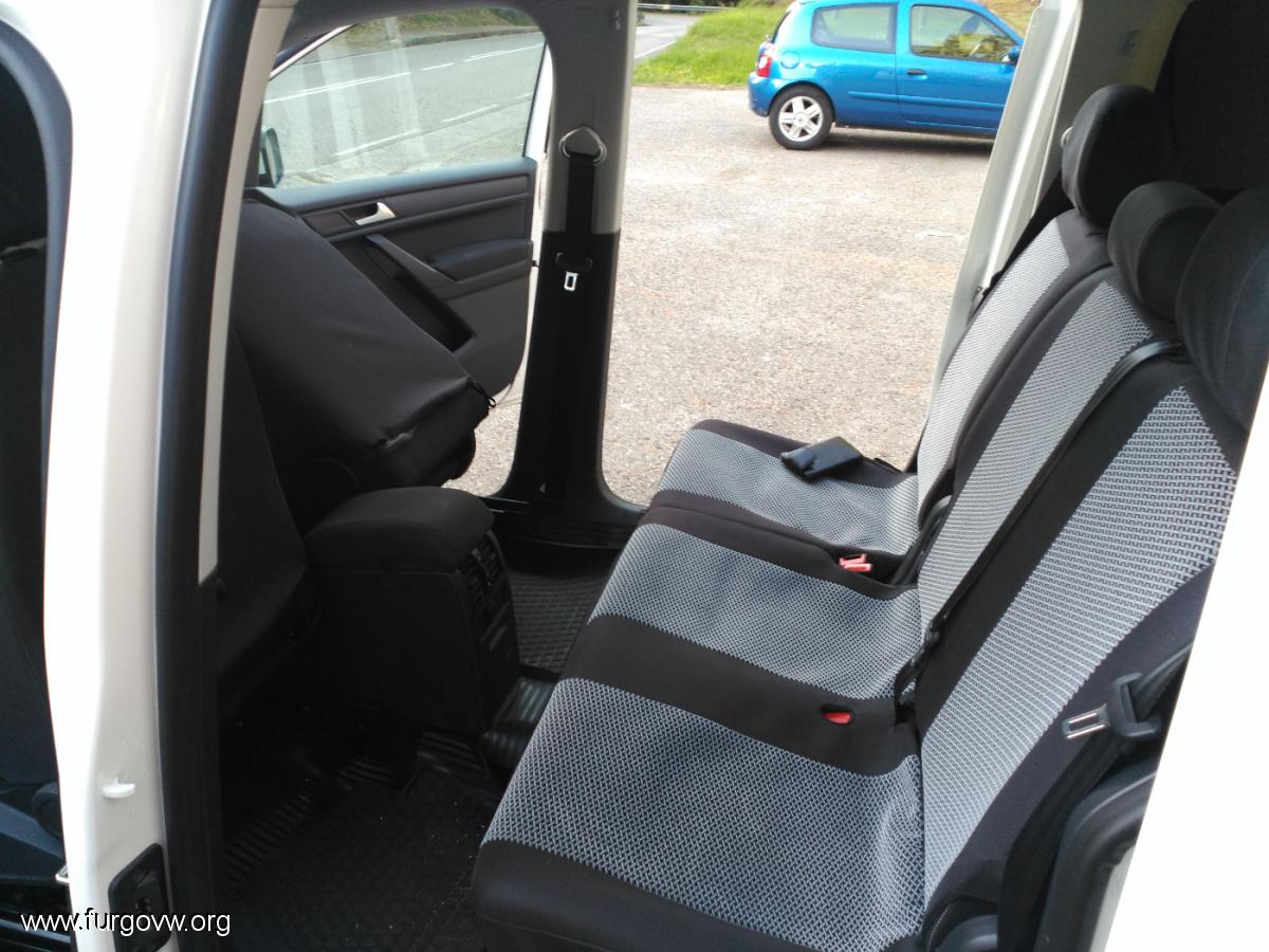

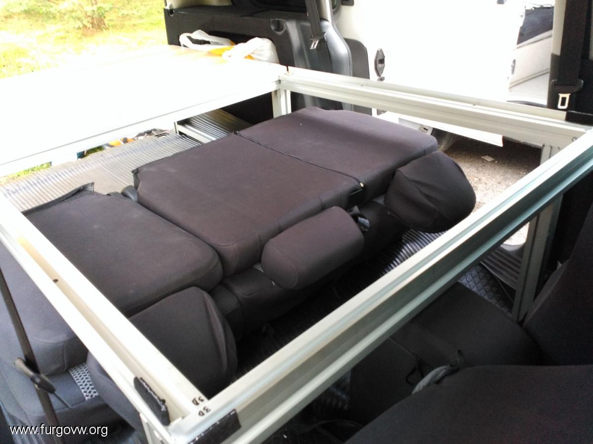

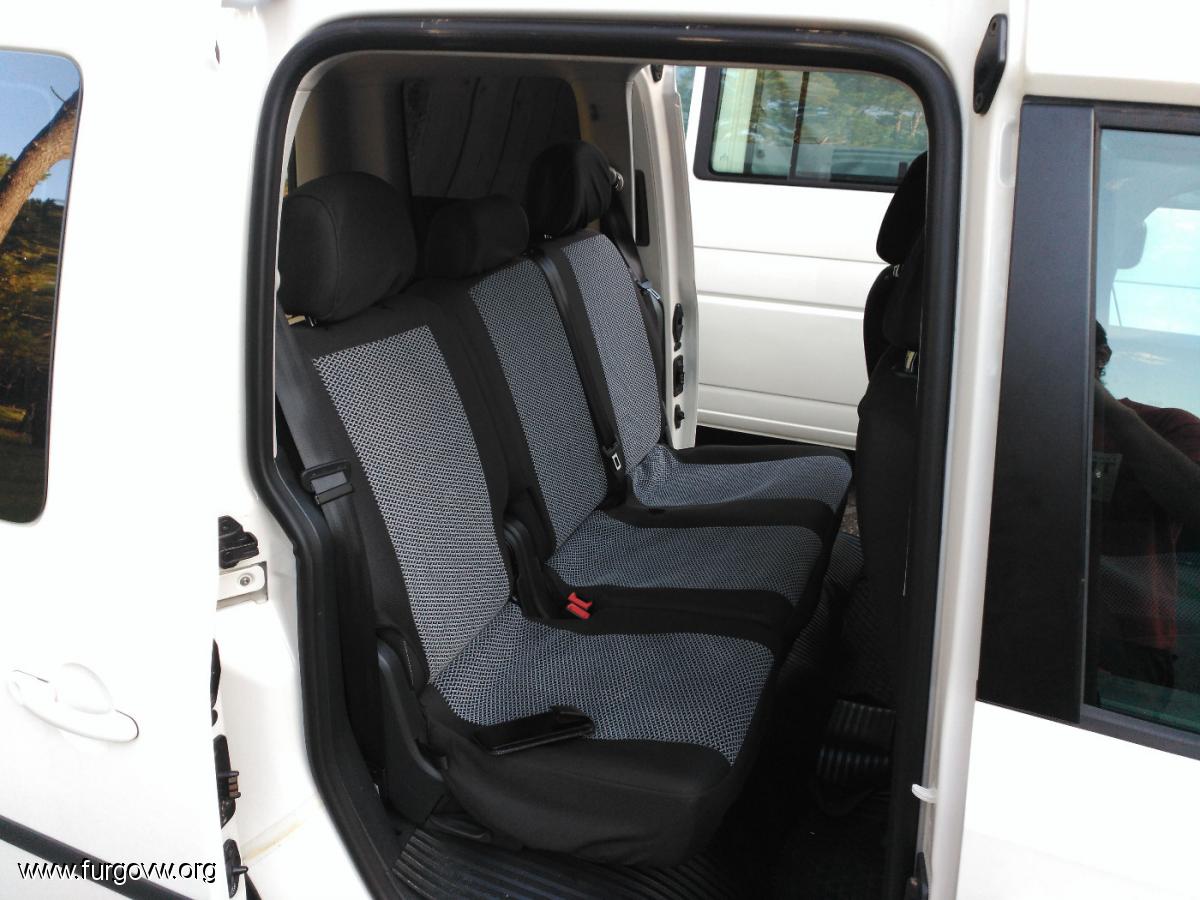

y al abatir los asientos traseros monto la parte suplementaria (son 6 piezas/barras) . La monto fuera de la furgo y luego la meto dentro.
El tiempo total de montaje de toda la cama es de 30 min aprox contando: vaciar el maletero, abatir asientos, montar la estructura fuera de la furgo, meterla, fijarla y montar los colchones
