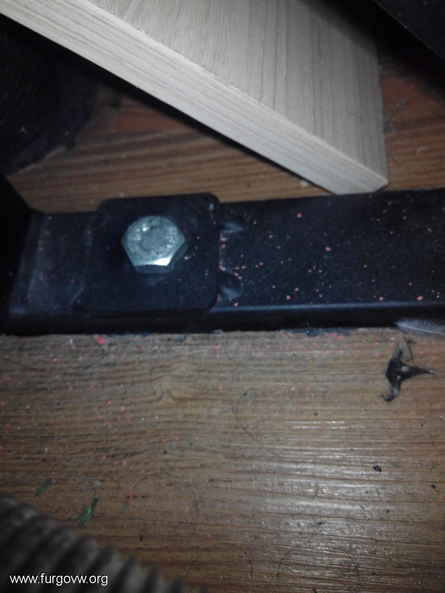

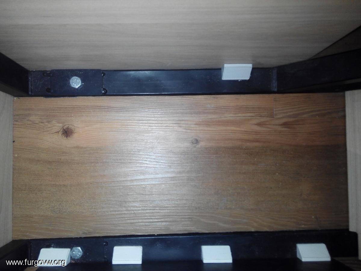

Pedro, llegaste a hacer las fotos de los anclajes del asiento para Iñaki? es que a mi me interesa tambien verlo si no es mucho coñazo.... sabes si lo pusieron tal cual o hicieron alguna estructura metalica entre asiento y suelo de furgo? tienes el suelo al mismo nivel o mas alto? es que he leido que algunos scopema necesitan de estas estructuras en algunas furgos.
Otra cosa, tu asiento es el Altair seguro? es que yo diria que es el Neptune, pero por las fotos de los catalogos no me queda claro...
un saludo!
Pedro2112
Cita de: linaresvet en Abril 18, 2018, 14:17:28 pm
un saludo!
Con Iñaki quedamos en vernos en la Riojana, pero no le vi. Después te adjunto las fotos que tengo.
Lo pusieron tal cual, ya que es especifico para la NV.
El suelo lo tengo con el parquet.
Es un Altaïr específico para NV con 3 puntos y cabezales integrables.
