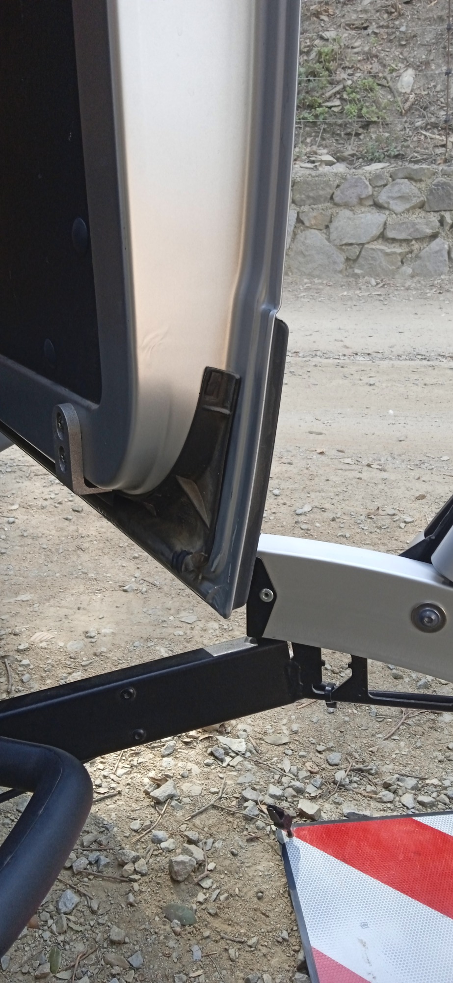

Pues no ha habido suerte...

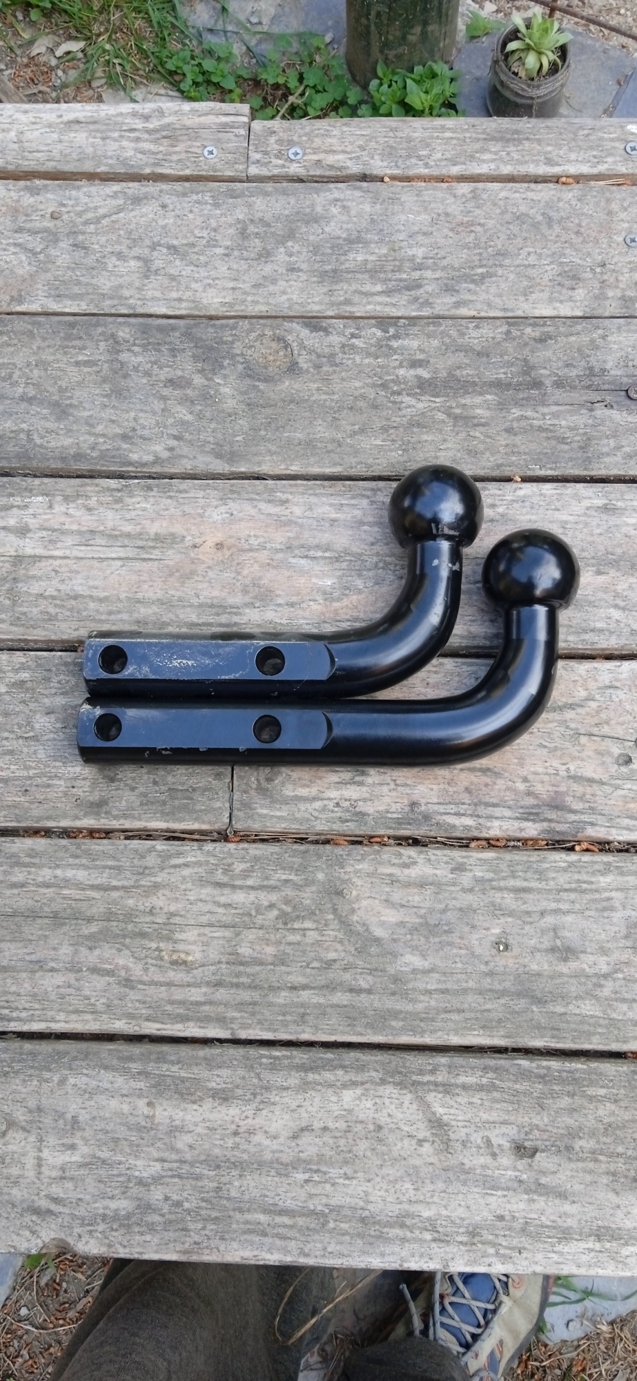

Aquí està la bola nueva comparada con la antigua (són unos 5cm mas)
Y aquí una vez puesta con el portabicis... No abre...
Me parece que me va a tocar desmontar portabicis a ver que ñapa le puedo hacer...🤷

Esta es la que ma ha facilitado el instalador y me assegura que no hay mas larga...🤷

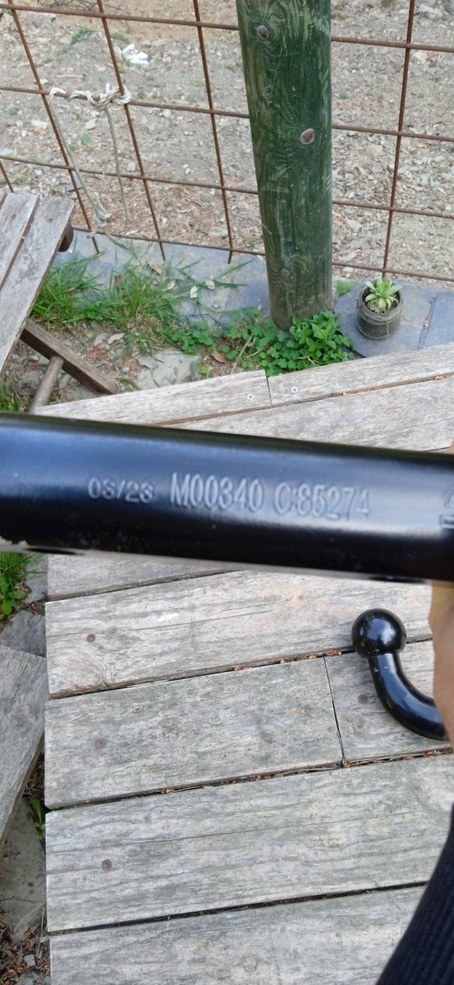

Es la de cuello de cisne de marca Lafuente, la misma que los compañeros. Mismo modelo. La duda esta en la referencia de la bola larga que llevo que me suministro lafuente tambien. Cuando desmonte el portabicis i las bicis sacare la bola para ver la referencia.

Muchas gracias. Haber si con esa referencia vamos a lo seguro

Acabo de hablar con Lafuente y me han confirmado lo que me dijo el instalador, si quiero poner una bola unos 2-3cm mas larga (que seria lo que necesito para poder abrir las puertas), sería unos 5 cm mas alta, que sería però aún, porque si subo el portabicis abriria menos aún...🤷
