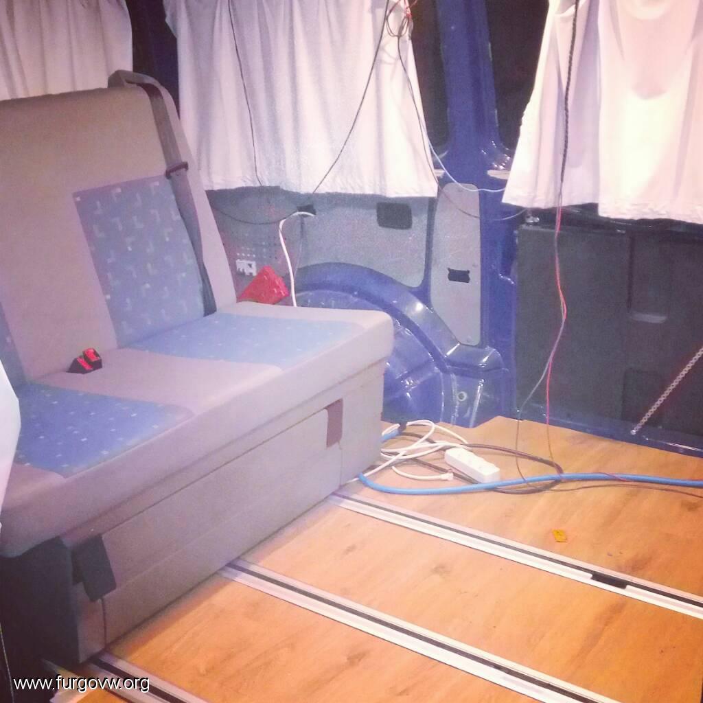

Este es el resultado del vinilo pegado con cinta doble cara. A ver qué tal aguanta porque me quedé sin cinta y tuve q tirar de una mala q tenía, todo por acabar!! Aunque todo es siempre provisional y se va mejorando todo poco a poco, el corte incluido  :-\

Joder creo que todos hemos comprado el mismo vinilo y en el mismo sitio ,me supongo que como me paso a mi para salir del paso,os cuento yo lo puse y fenomenal pero empezo la calor y se fue deteriorando y al final he optado por laminado del mismo sitio LM y cuatro añitos y sin problema incluso hize una base con varias laminas para esconder los anclajes del asiento y no darme en los datiles cuando me levantaba y lo quito para pasar la ITV.
os  dejo varias fotos
aqui no me daba ni tiempo de acabarlo

Las primeras fotos son del laminado adhesivo pegado sobre un tablero y la ultima es de laminas de suelo laminado como el parquet y lo utilizo para tapar los anclajes dichosos de el asiento

Hola, con respecto a tu segunda foto. Pusiste las lamas de suelo quitando el revestimiento de la furgo y dejando la chapa? Si no es así, como fijas las lamas al suelo para que no se te desmonte el suelo al pisarlo?
Hola el suelo laminado va sobre el revestimiento de la furgo que es moqueta,al in ensamblada y con el peso de el asiento y los muebles ni se mueve

entiendo. No me sirve porque yo solo quiero poner algo en la zona del saloncito. Así que me veo haciendo chapa a medida de 5mm de contrachapado, dos manos de tapaporos y luego pegar encima suelo vinilico de rollo rematando el perfil exterior con algún tipo de canto de goma en U. Gracias

Yo si que lo he puesto sobre el suelo de chapa sin sujetar ni pegar y solo el salón , y encima el mueble de nevera - fregadero que no va sujeto al piso sino al nervio lateral , va muy bien ensamblado que parece una sola pieza , para evitar roce de vibraciones e impermeabilizar el suelo , por si se derrama algún liquido que no quede sobre la chapa y pueda criar oxido , he colocado una tela de goma o caucho que también vende leroy a 7€ M/2 y es para impermeabilizar azoteas el rollo es de 3 metros de ancho x el largo que quieras , yo compré 1 metro = 3 M/2 que son 21€ va pegado al suelo pero solo en varios puntos en las esquinas. No se el nombre de esa goma negra , pero está donde material de construcción.
