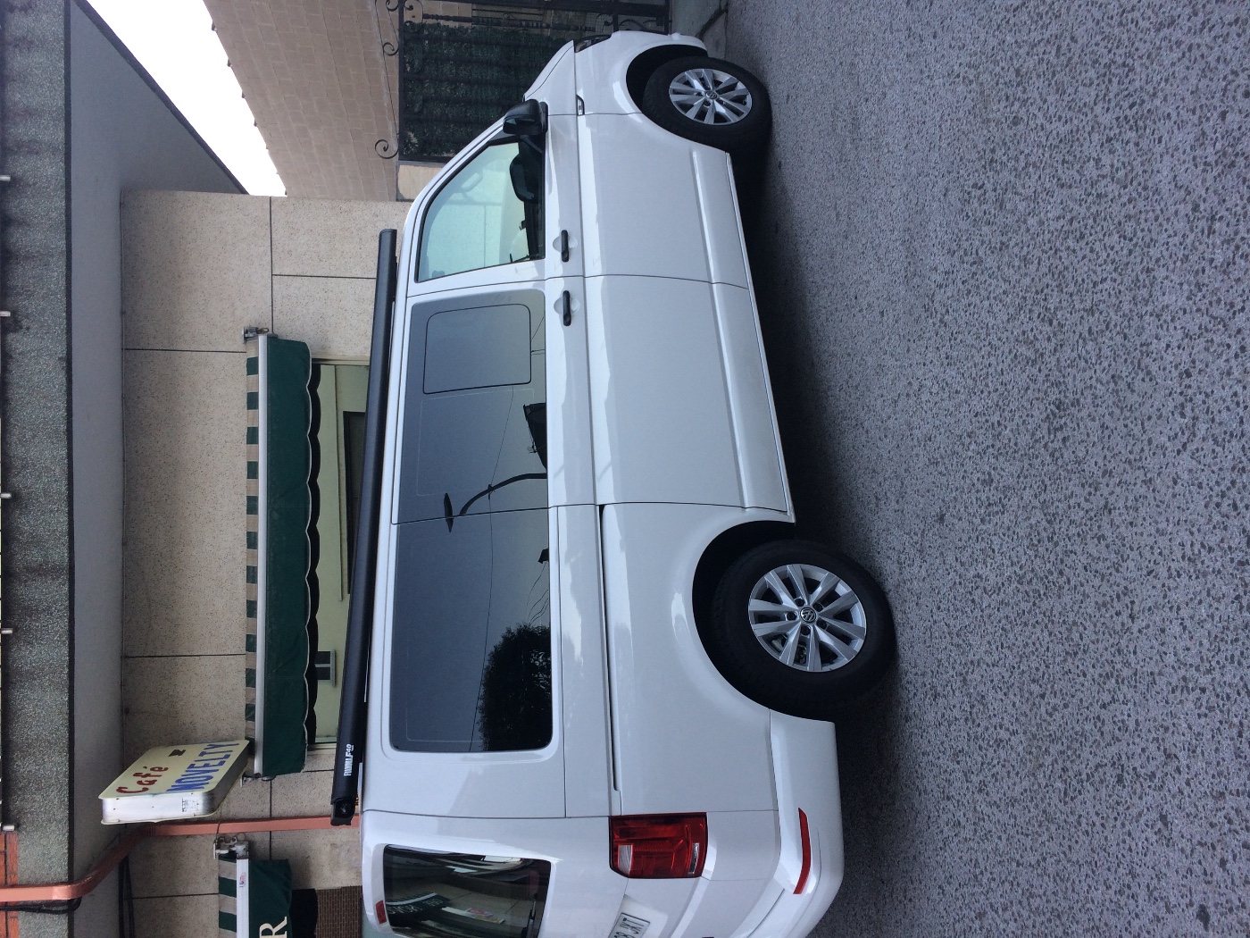

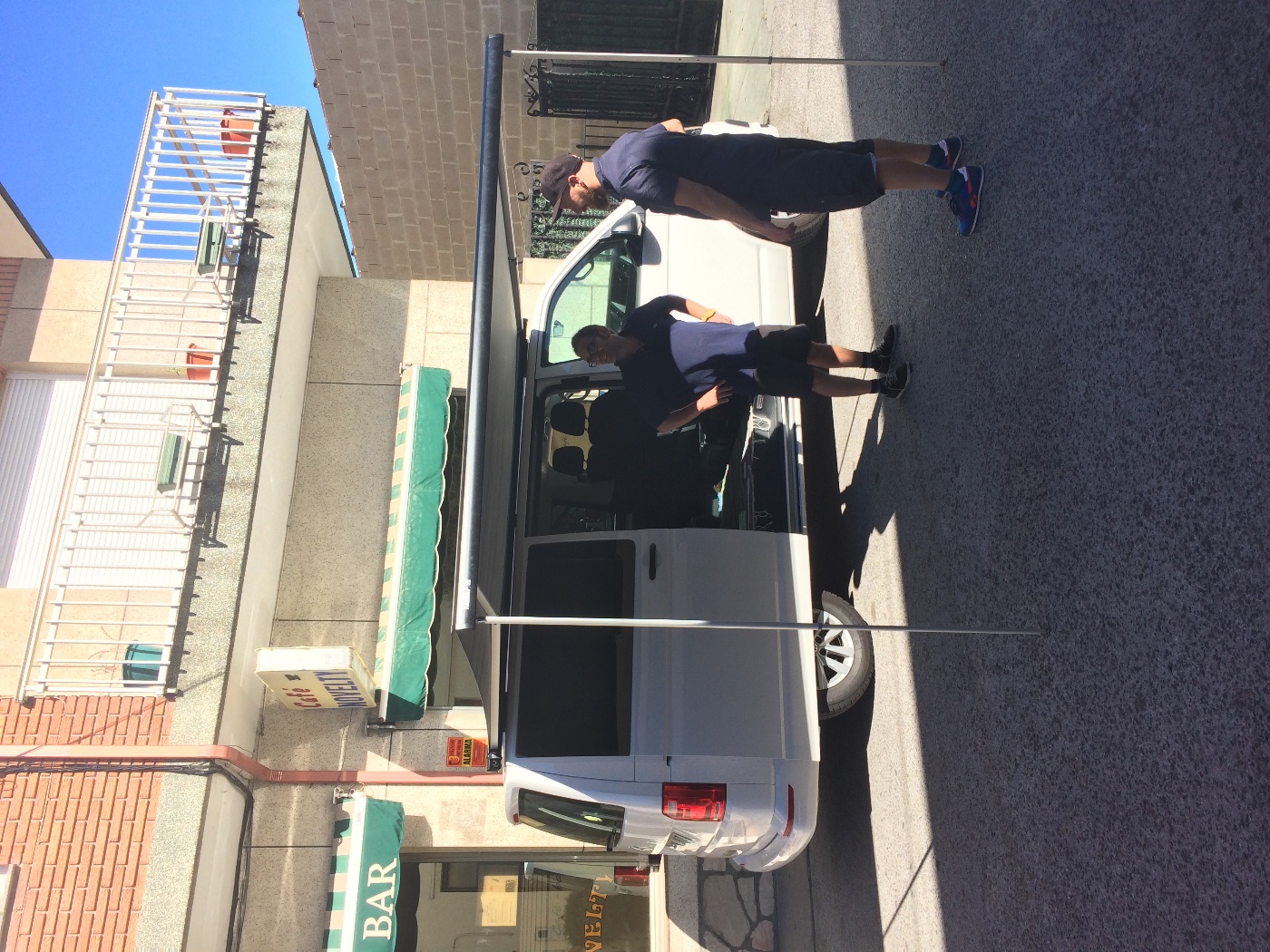

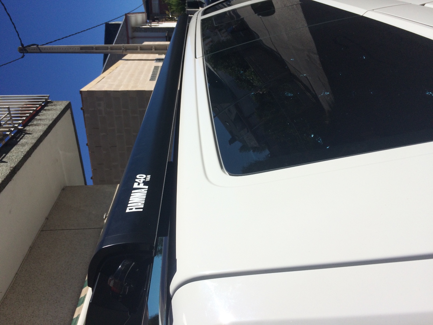

Tengo una Multivan T6 y el F40van me pareció mas apropiado. Queda super acoplado a la furgo, no se nota apenas ruido circulando "normal", consumos no os puedo decir porque no he hecho salidas largas (menos de 50/60 kms); y tiene mas m2 de sobra que también es importante.
Fui a varias empresas que me quedaban cerca o en ruta, y el mejor precio fue en lulukarabaka. Envío perfecto, rápido y muy bien empaquetado.
Es bastante sencillo de montar, los adaptadores vienen aparte y es lo primero en montar (tienen poción pero viene bien explicado). Una vez montados solo es colocar el toldo y apretar los tornillos, uno de ellos es pasante y sirve de guía para la posicion (y no rayarnos de adelante, atrás,...jejejee)
Hay van unas fotillas:
Son hechas el dia que lo montamos, ya sacare alguna montado en alguna salida. Espero que le sirva a alguien.

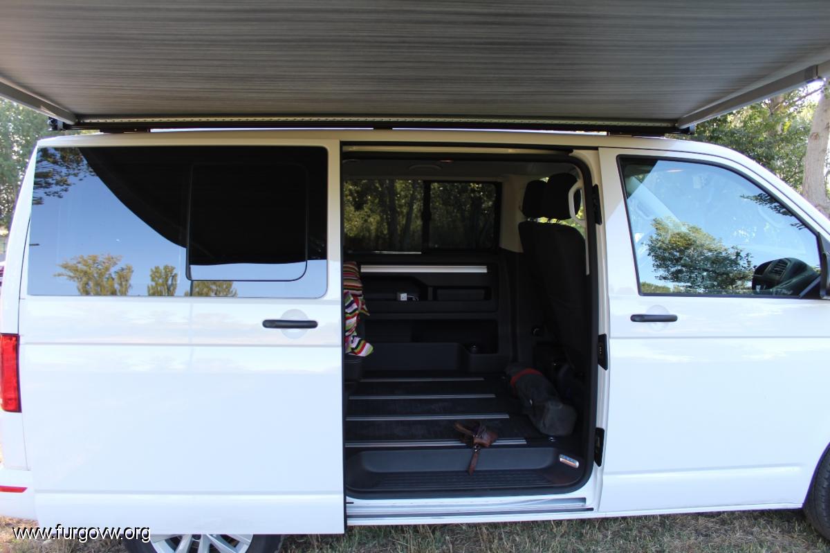

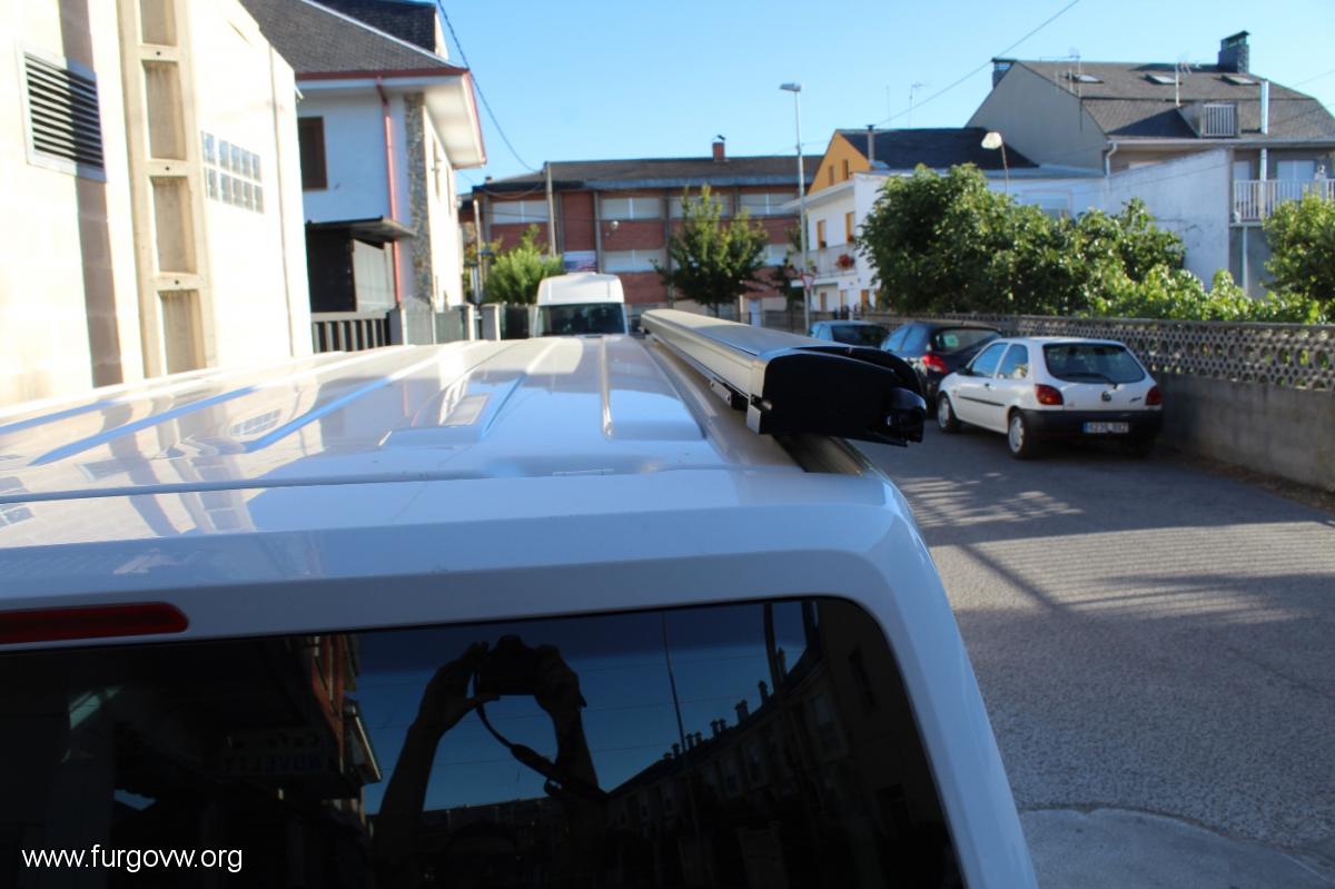

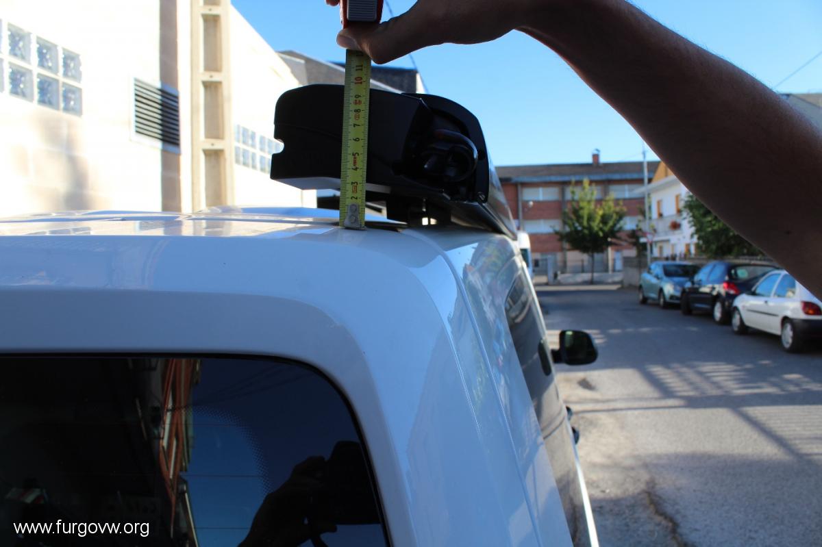

Bueno pues lo prometido es deuda.
Unas fotos con mas detalles sobre como queda el toldo. No sirve para furgos con techo elevable; pero sino es así y dudas entre el F45s o alguno así esta es una buena opción.
Cerrado y altura:
Abierto:

Buenas tardes. Estoy pensando ponerle ese toldo a mi Caravelle T6, pero dudo si me entrará en el garaje.
Cuánto subes de altura en la parte central del toldo? Es donde puedo tener problemas.
Halcon_Viajero
Muy interesante. Me viene muy bien para ver la altura total. Alguien sabe si hay algún toldo de otra marca que tenga menos altura? Al final se va uno a 2,10 m. con lo cual en algunos parkings ya puede haber problema.
