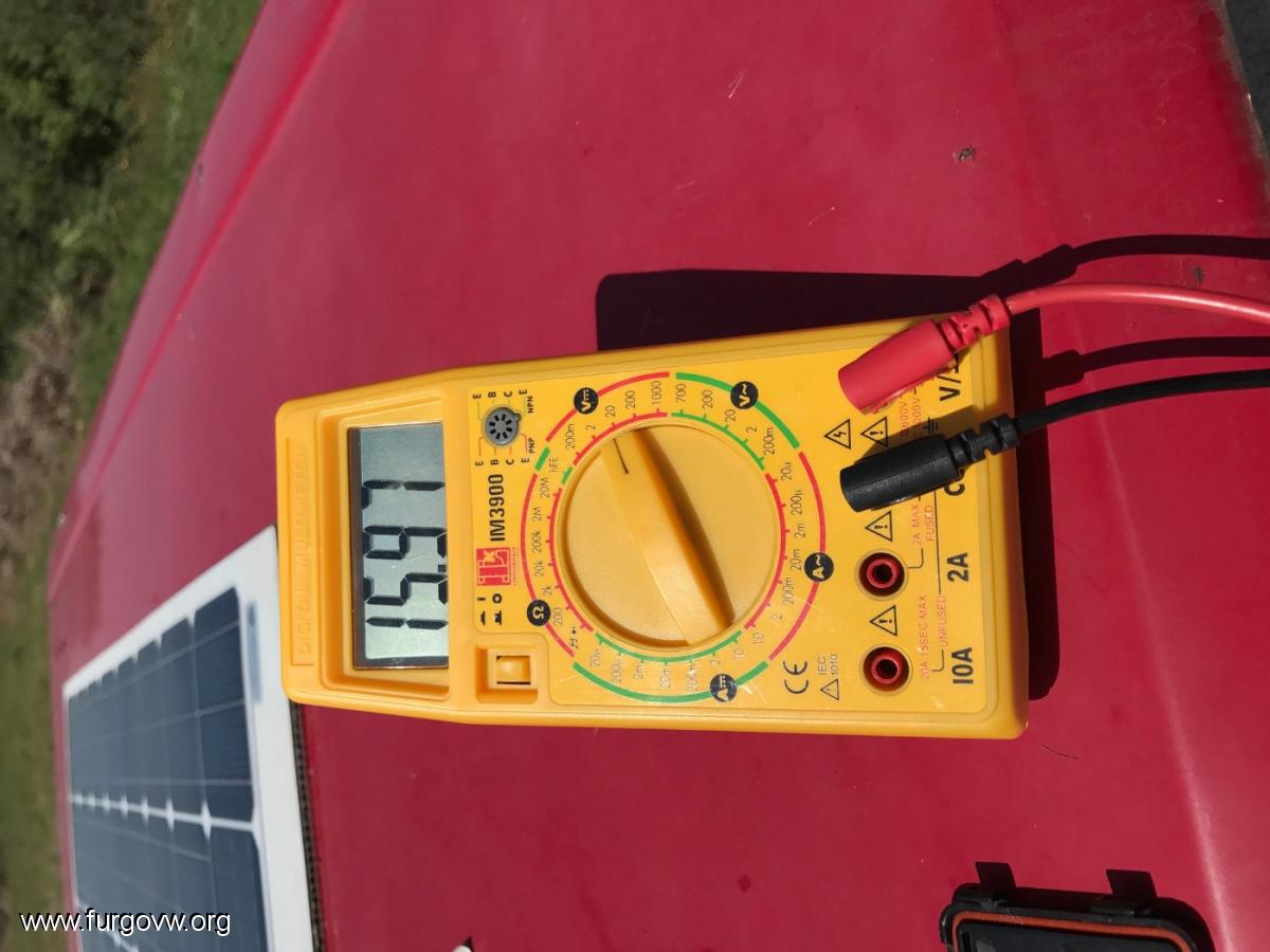

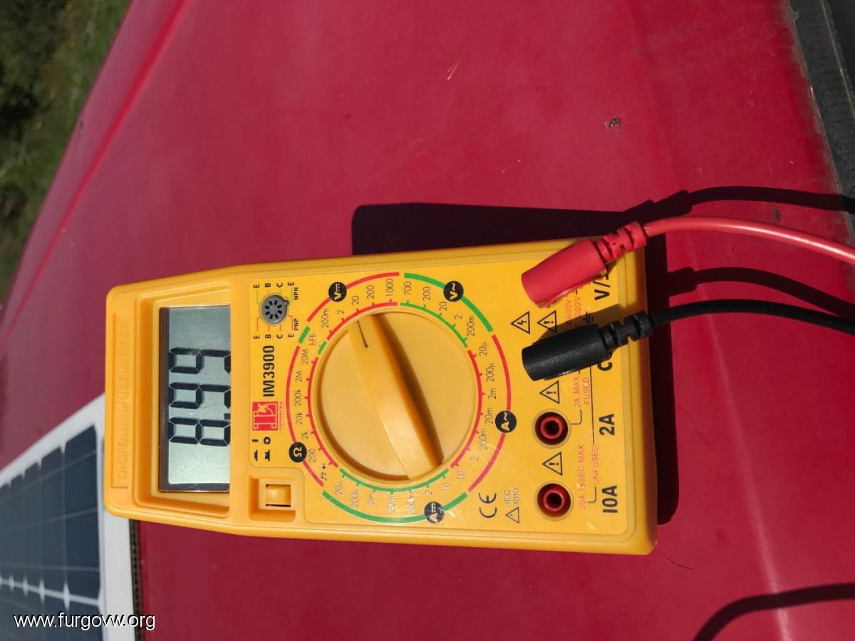

Hoy me he puesto a medir con el polímetro.
Antes me he asegurado que estaban la conexiones a la caja bien, He retocado alguna que estaba un poco floja con un faston nuevo y he procedido a medir.
La placa sin conectar daba unas máximas de 17,2v (Al hacer la foto, algo menos)
pero según conectaba al regulador caía a 9v.

Si la placa en circuito abierto (al sol sin conectar a nada) te da 17V, la placa esta bien. Lo más seguro es que el fallo lo tengas en los cables que bajan de la misma al regulador. Revísalos o incluso cámbialos por unos de mayor sección (6mm o 4mm mínimo, depende de los W de la placa)
Hola Mr_Frenillo.
Estos mismos datos me los da en el techo, y al final de los cable justo antes de la entrada al regulador.
Por lo que descarto que sea de eso.

Creo que no me he explicado bien. He medido en la caja de conexiones del techo (pasatecho) y luego he medido desconectando los cables que entran al regulador, es decir, justo antes de que entre al regulador.
En cuanto lo enchufo al regulador, me da 9v.
Eso es raro , ¿no? que me da 17 pero al enchufarlo solo me da 9v.  :roll:

Entiendo que si la placa con bornes libres te da 17V  y también 17V al final de los cables que antes de conectar al regulador y cuando los conectas te baja a 9V, creo que es la batería que está a 9V y no acepta más. . . 9V de batería coincide con la tensión de una batería a la que tiene un vaso comunicado y la batería está caput. ---mide la tensión de la batería sin tener nada conectado--

Por aclarar. Lo que cambia de 17.0 a 9v en el display del regulador es la tensión de entrada.
La batería sigue marcando 12,5 independientemente de que este conectada la placa al regulador.
