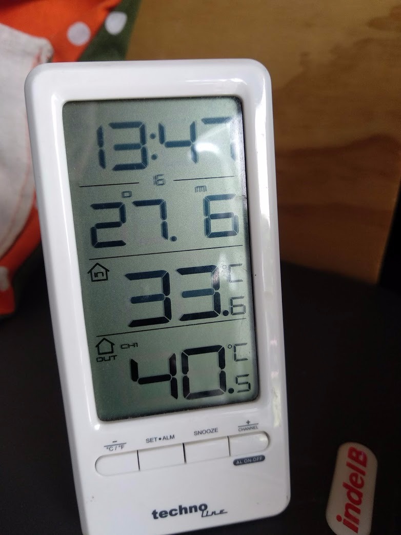

En mi caso tengo una bateria de 100 A y una nevera indelB 41A. En modo eco me a durado casi tres dias que es el máximo tiempo que he estado parado en un camping. Y tiene un modo para que si baja de un determinado voltaje se apague sola para no descargar demasiado la bateria. Siempre la pongo en modo ECO a 4 grados.
En mi caso no echo de menos la placa solar, pero cuando instale la calefa y aumente el consumo eléctrico seguramente tambien la ponga.
Y no sera por el calor que hacia, la foto es del medio dia
