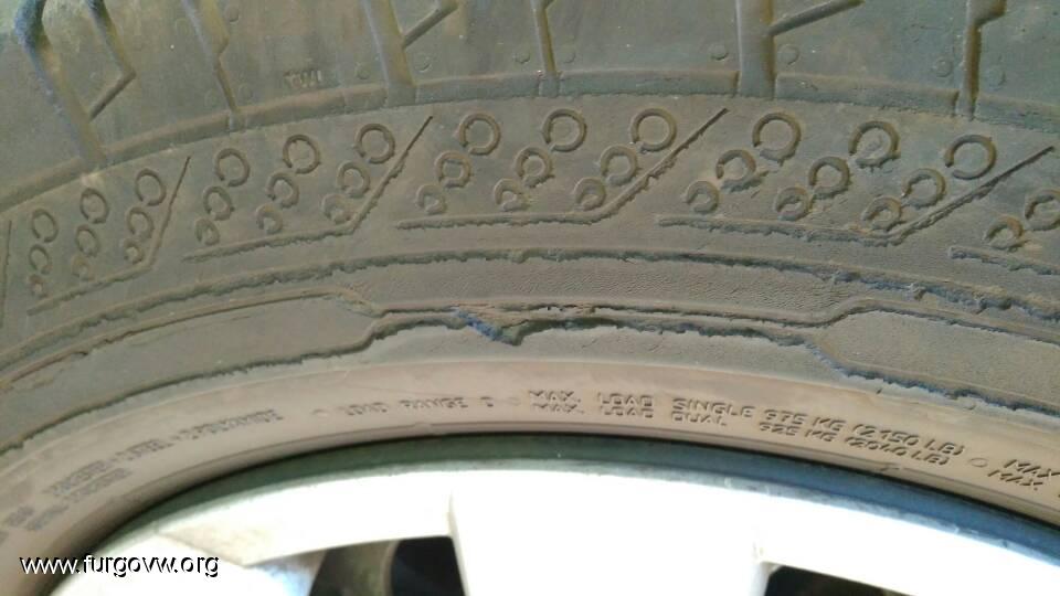

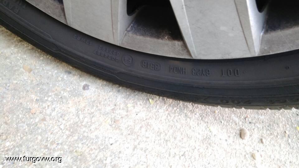

Xbrut: a mi parecer están fabricadas en el 2007???? Si te puedes enterar, en el concesionario (¡¿?¡) ¿si por mucha casualidad hay alguien con chanchullos?
El mejor consejo que veo, es que lo reclames por escrito, como te indican los compañeros, (a la VW  y al concesionario o donde lo compraste)

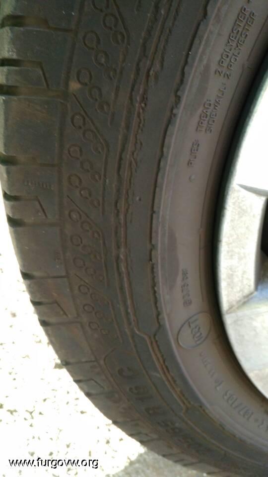

La fecha es 35 16. Adjunto algunas fotos más.

te ha salido solo en una rueda o en varias? Las grietas tienen un patrón muy regular, yo creo que son los alambres de refuerzo del neumático que de han calentado un copón y el caucho no ha resistido y se ha agrietado. Reclama ya! Si tienes de repuesto quita inmediatamente ese neumático y pon el otro...

Yo creo que en los laterales no lleva alambres, solo lonas. En mi opinión las grietas coinciden con el dibujo del neumático en esa parte y lo que se ha agrietado son los bordes de la goma pero esos surcos ya los trae el neumático nuevo, no son grietas que hayan aparecido nuevas. En cualquier caso no se deberían haber puesto así.

Si coincide con el dibujo lateral del neumático pero la forma de desgastarse no es muy normal y en algunas zonas se ve que siguiendo la forma del dibujo se ha producido alguna fisurilla.
Son del lado derecho y algunas veces he rozado el bordillo pero desde mi punto de vista creo que no es muy normal.

Xbrut, esa rueda no esta bien, no dejes de reclamar.
A mi me paso, en un turismo, una se deformo, y los temblores eran muy acusados, tenían 6000 kms y cambiaron esta y la del mismo eje por deferencia comercial.

Pide hoja de reclamación y si puedes te haces socio de la OCU y que te lo reclamen, seguro que se bajan los pantalones al instante. Yo con la OCU en tres dias tuve resuelto un problema con el seguro. Eso sí, ni se te ocurra viajar con esos neumáticos

Informo que eso tiene que ser defecto de fabricación, mi furgoneta tienes 15000km y tiene el mismo fallo pero el mio se está rajando el pneumaticos literal, hoy voy a Volkswagen para reclamar.

De todas formas ya me han dicho por varios sitios que es seguro el neumático.  No se ha roto la lona y es superficial.

Pues resulta que después de 4 meses de espera me llaman del taller para concertar una cita y que un técnico de continental evaluará el estado de los neumáticos.
Su evaluación es que se hacen cargo de parte de la sustitución por los km que tenia y me ofrecen cambiarlos por unos 313 más mano de obra más iva.
He pedido el informe por escrito para reclamar.  La marca deriva el problema al fabricante.

Cita de: Mr Vito en Julio 18, 2017, 00:44:32 am
¿Podrías poner la fecha de fabricación? Viene en el neumático pero no consigo ampliarlo.
+1
