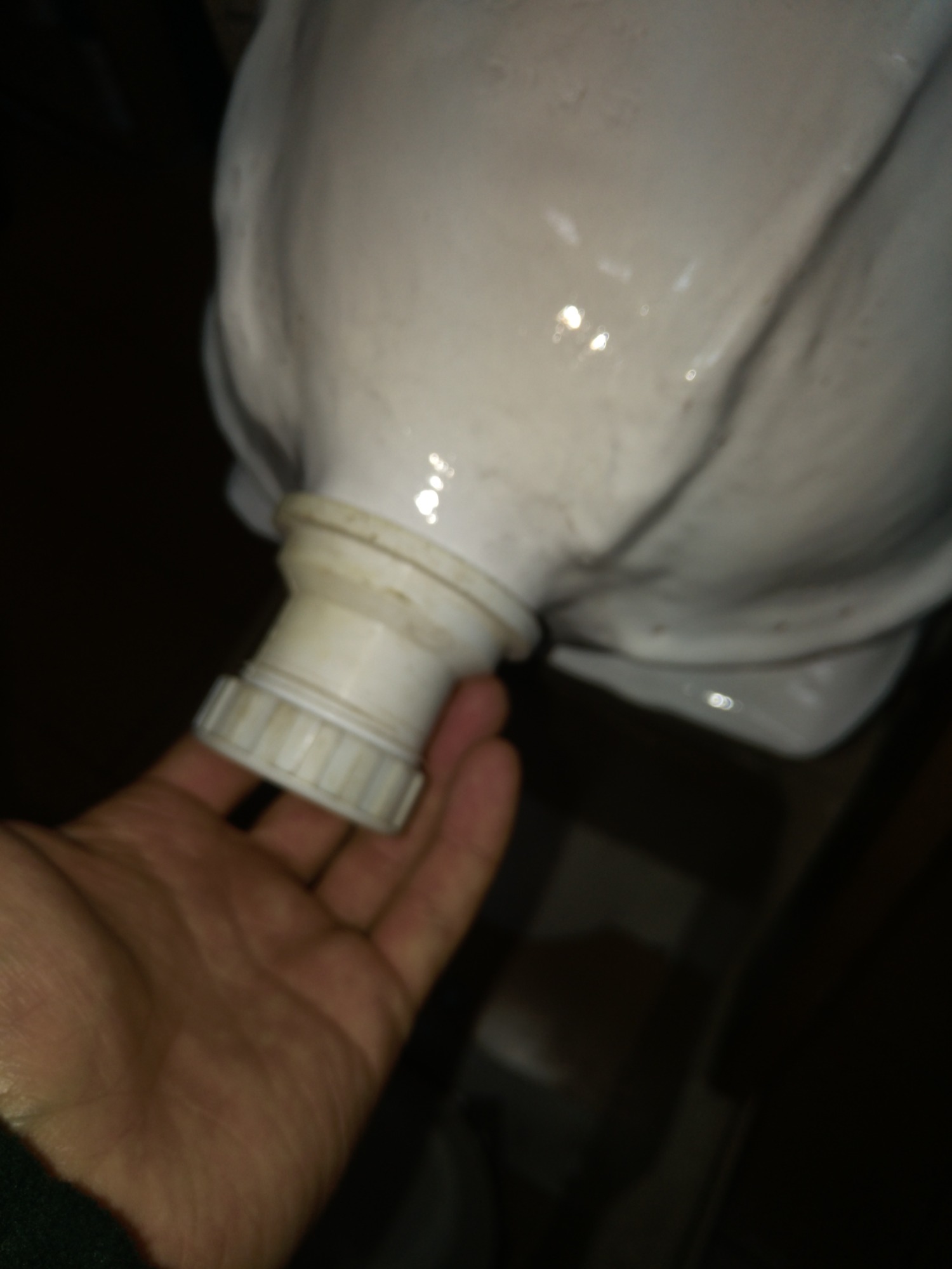

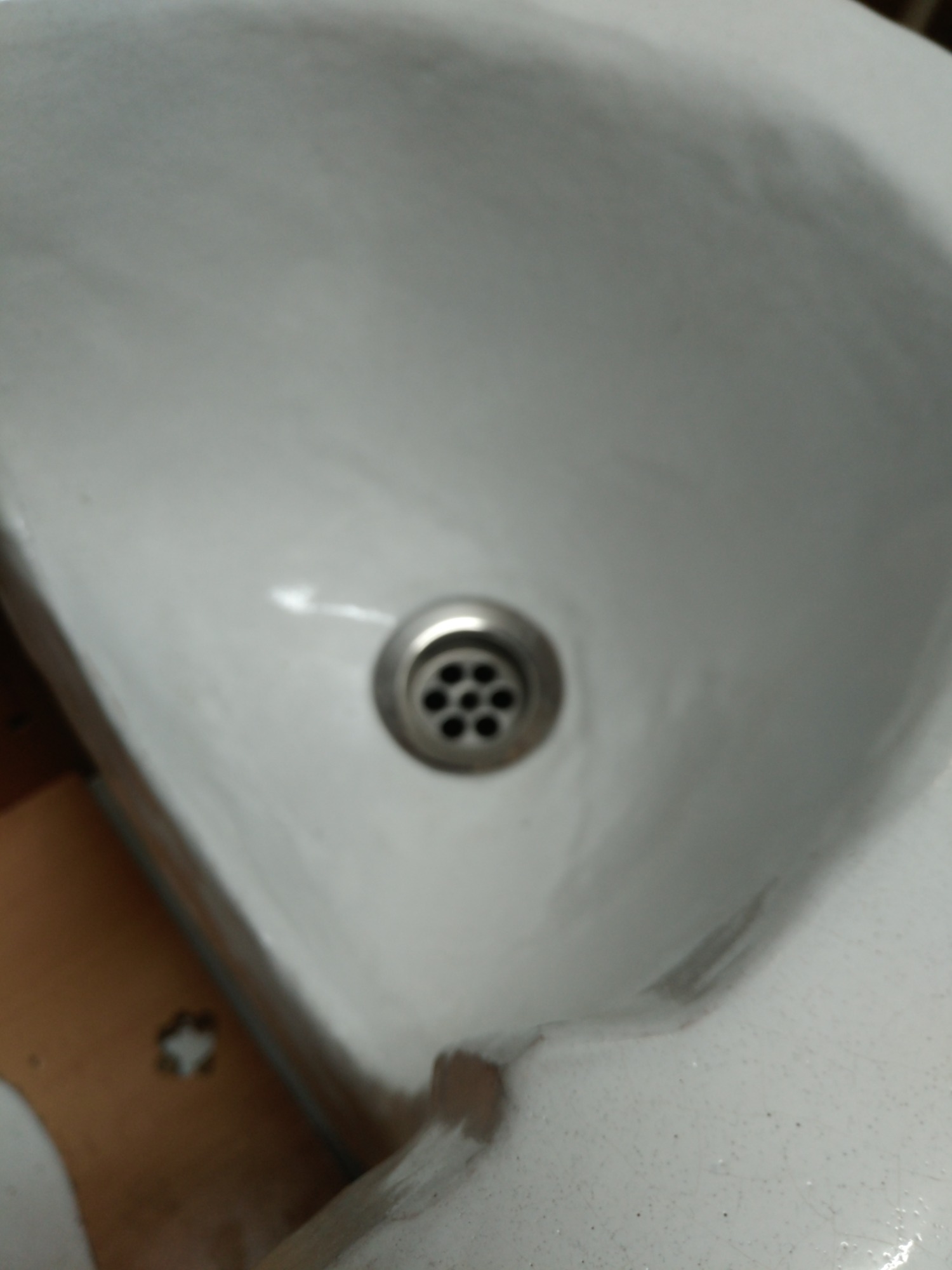

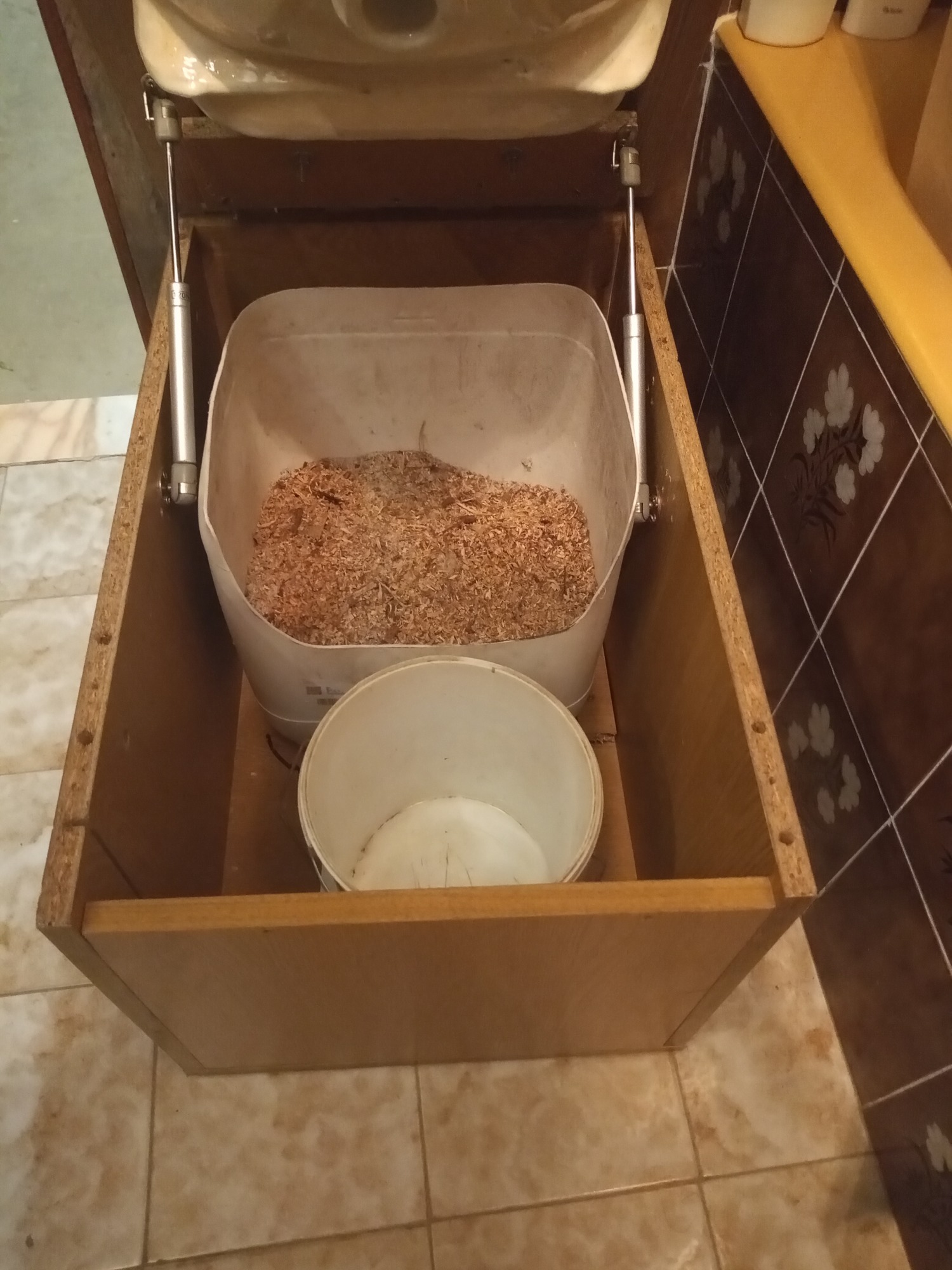

Cita de: Essve en Febrero 11, 2021, 07:48:37 amQue pasada!!!
como trabajaste la arcilla? la cociste en horno? puedes enseñarnos fotos de como irian los depositos?
Cita de: aluvi en Febrero 10, 2021, 15:29:22 pmFelicidades por el trabajo!
En cuánto te ha quedado de peso?
Me alegra que os guste :D
Lo que es la parte de ceramica creo que andaba por los 6kg/7kg.
Con el mueble mucho más porque está hecho en aglomerado cutre con el objetivo de probar si la pieza cerámica cumple.
Lo suyo sería hacerlo en contrachapado, por ejemplo, pero primero tengo que conseguir una pieza de cerámica que me congratule.
Ahora estoy probando para que el esmalte quede perfecto y quizás aligerar un poco para que quede en 5/6kg aunque el peso no me preocupa mucho, no va a ir a la espalda  ;D
En cuanto a la arcilla está cocida (voy a clases de ceramica) una primera vez a 1000C para cocer el barro y una segunda a 1100C ya con el esmalte.
Los depósitos el de sólidos está resuelto, no es más que una garrafa de plástico cortada.
Pero el de líquidos es el que me está dando algún quebradero de cabeza.
En un principio pensaba canalizarlo hacia un depósito exterior que me parece la mejor opción. Acopla con los accesorios de un lavabo y se puede canalizar.
Ahora estoy pensando que podría ser interesante el poder tener el depósito dentro, de forma que no requiera ninguna instalación en la furgo. Pero para esta opción el espacio debajo es limitado para tener una autonomía aceptable. Ya habría que pensar en un depósito a medida, o cambiar un poco la geometría de la pieza ceramica o hacer lo que es el mueble algo mas grande, ya veremos...

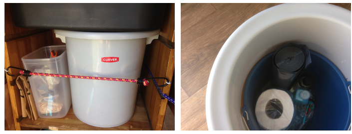

Lo he hecho con un cubo de almacenamiento doméstico de la marca Curver, de 28x28 x 27 de alto.
Es de plástico pero con una muy lograda imitación a hormigón. Lo encontré de oferta en un BricoCentro por menos de 20 euros.
Abajo una bandeja de plástico para lo sólido, en la que irá el serrín u otro compuesto, y también una pequeña garrafa de 2 litros de capacidad para el líquido.
La pieza de plástico que hace de agujero principal proviene de una sillita con orinal de esas de bebé. La he cortado y modificado un poco. Para el agujero del líquido he usado un embudo pequeño que desemboca directamente en la garrafa. Una pared separadora con plancha de plástico y hecho.
También le he fabricado una tapa de madera con contrachapado de lo que sobró del suelo de la furgo.
En mi caso buscaba algo muy muy compacto y también discreto. Tengo una Trafic, y con la cama montada quedan escasos 50 cm entre el borde de la cama y la parte de atrás del asiento del acompañante. Este sería su lugar, para que incluso pueda usarse en plena noche sin mover nada.
Todavía no lo he probado pero estoy seguro de que hará muy bien su función.  :)  También llevo un embudo plegable y me haré con conos desechables para que sea fácil de utilizar por chicas.
Si alguien está interesado puedo dar más detalles sobre su construcción
