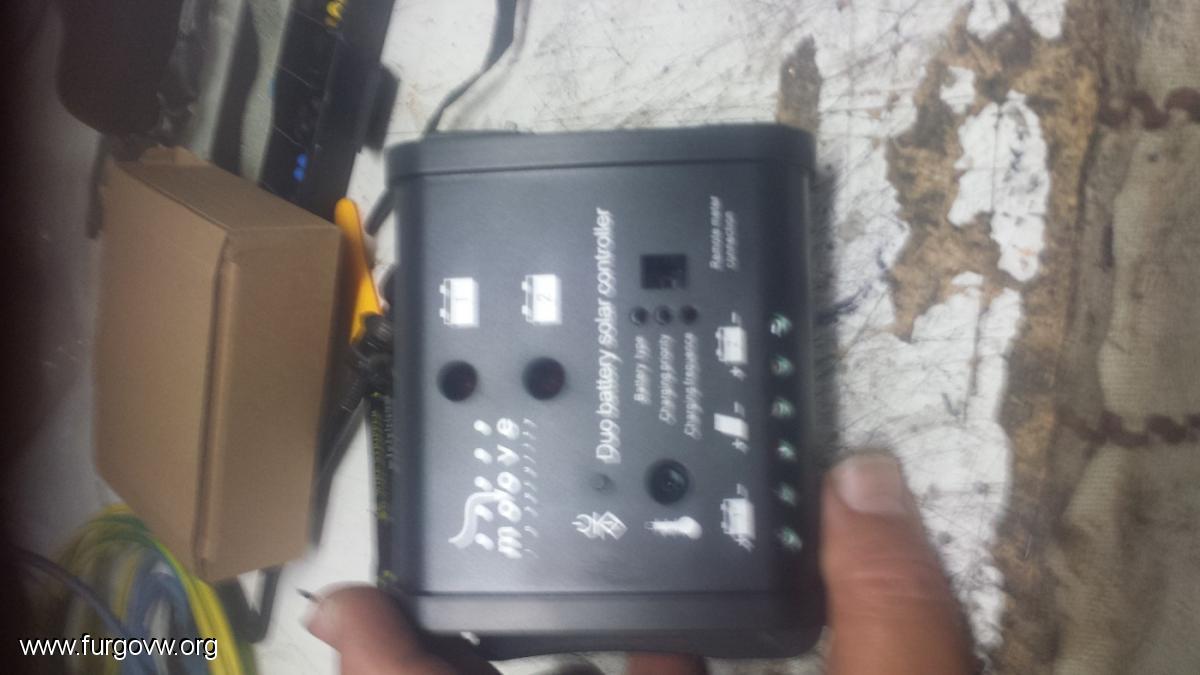

Bueno chicos ya paso fotos de la batería y ka placa que voy a poner saludod

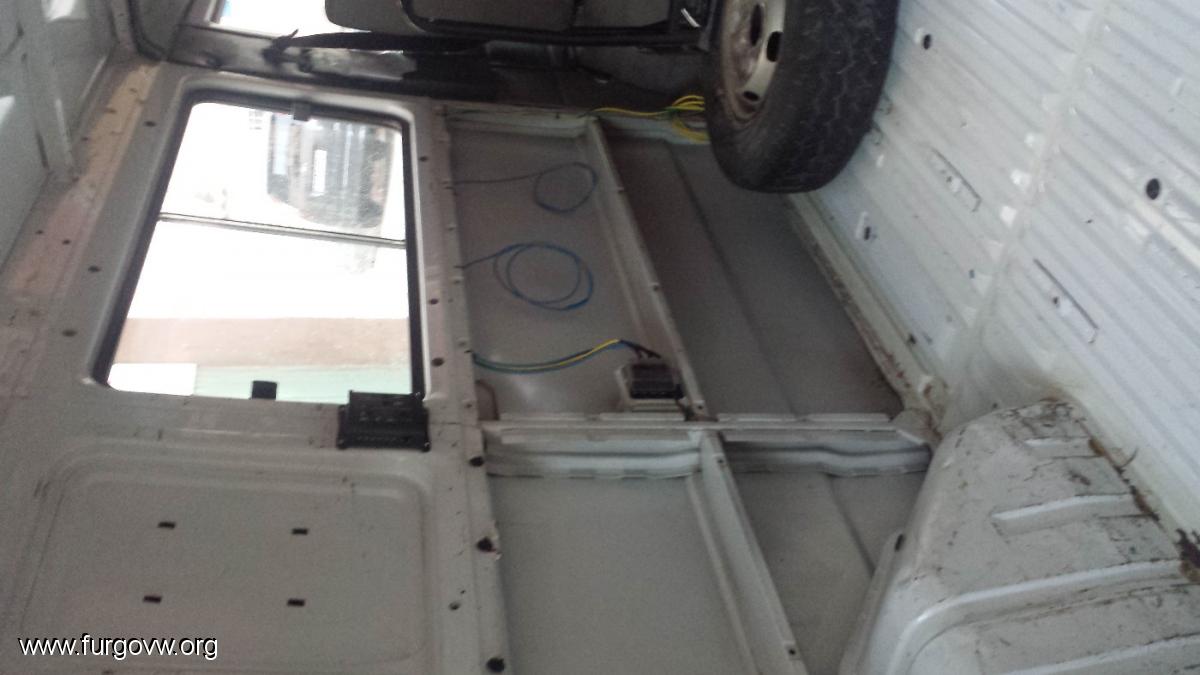

Bueno hoy habemos empezado con los cables
botilde

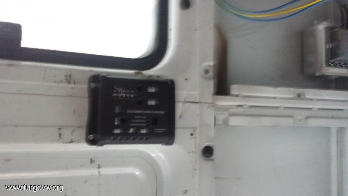

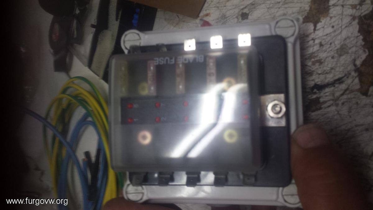

Solo me ha dao tiempo de colocar la caja de fusibles y regulador de placa
botilde

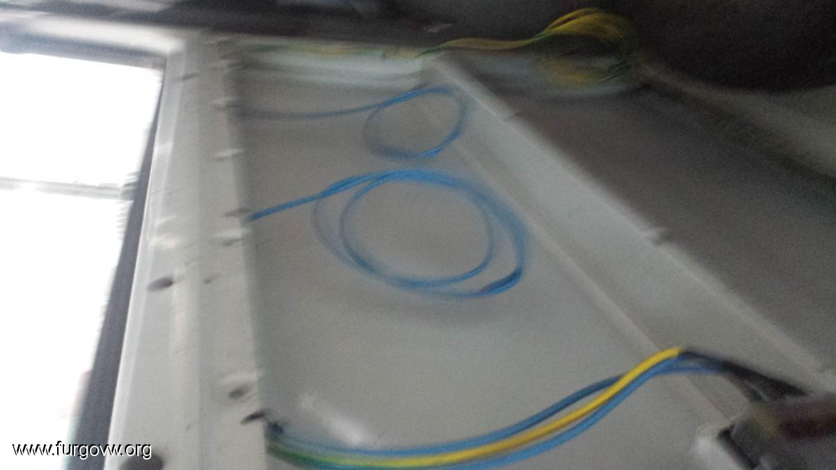

Hoy solo puse el cable para ducha exterior el la pica el de alimentación 12v para la nevera trivalente y otra linea que sacado para poner una emisora todo modo ya que la la radio es otro de hobbys y a la vez cojere la corriente para un pequeño monitor de ahí mismo todos estas tiradas le puesto una sección de 4mm de todas formas los tenia.
Mañana si puedo remplareare las tiradas de iluminación esto la verdad creo que con cables  finos 1.5 serviría ya que los led tienen poco consumo y el corte se lo voy hacer a través del -negativo por aquello de ahora me una tirada del vuelta del interior bueno es tarde mañana más
