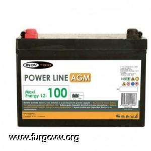

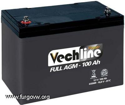

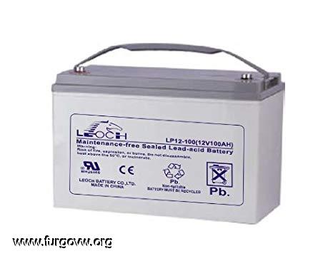

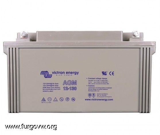

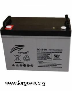

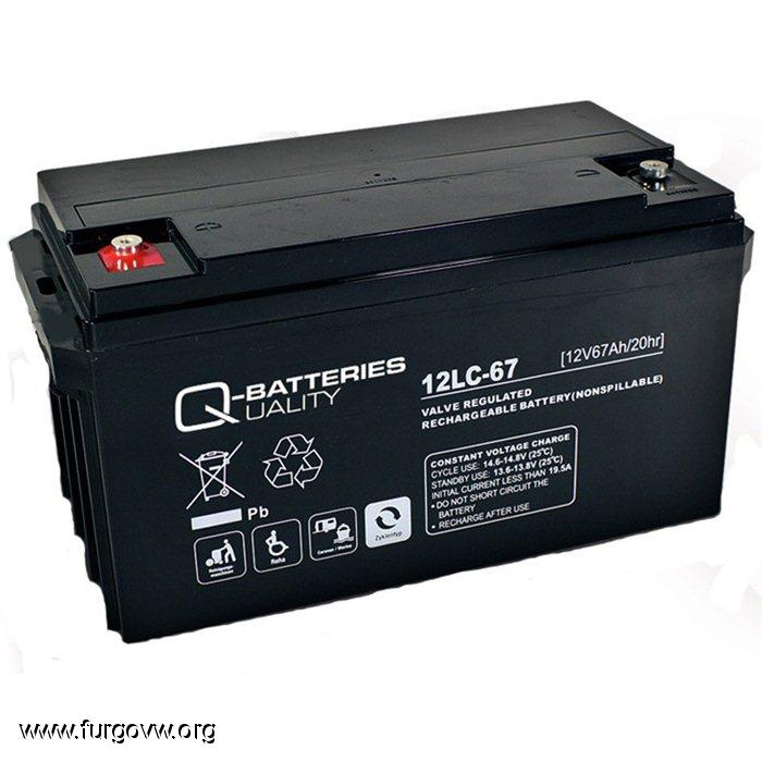

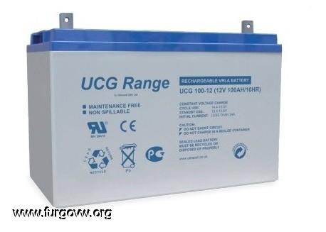

Respecto a baterías agm, hay varias en el mercado que suelen usar el personal....
Y alguna que otra más.....  :)

Kiyo74
Cita de: fer.basurto en Febrero 28, 2018, 00:33:07 am
De las VARTA he leído muy buenas críticas
Iba a poner también una fotillo de la varta, pero como la agm sellada de la varta cuesta un riñón y parte del otro pues........no la puse...
Pero sí, es muy buena batería....
